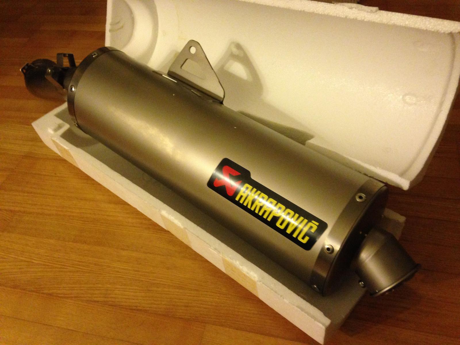

Hi Zusammen
Gestern erhalten
für meine R1200GSA TB
Als erstes werde ich den Aufkleber entfernen. Lieber nichts als den billig wirkenden Kleber.
Aber meine eigentliche Frage: Wenn ich den Akra montiert habe, dann sei es wichtig, dass die ganze Oberfläche sauber ist, sonst können Flecken entstehen die man nie mehr raus bringt.
Daher bevor der ESD zum ersten mal heiss wird reinigen. Wie den? Ist das tatsächlich so, dass man WD40 einsprüht und einfach alles schön sauber rubbelt? Oder macht man das mit irgend einem Reiniger?
Auch da liefert mir die Anleitung und Google keine schlüssige Antwort.
Rubberduckxi
Rubberduckxi
08.11.2013
738
Schweiz
R1200GSA TB 2013 Öl/Luft (TÜ)
Hab gerade doch noch eine Anleitung zur Montage im Netz gefunden. Nach der Montage vor dem ersten Starten den Topf mit einem weichen Tuch welches mit WD40 oder vergleichbarem benetzt ist, den ganzen Dämpfer schön reinigen.
Wenn man das nicht macht, so werden sich vorhandene Flecken und Fingerabdrücke auf dem Dämpfer verewigen.
Man könnte den Fred schliessen bzw. löschen :nerd:
Mike82
Mike82
01.03.2012
65
LB
XCountry und ein Fremdfabrikat aus Noale
Servus,
Wd40 funktioniert bei meinem Akra super.
Vor allem aber Vorsicht bei Kalt und Kunstoffreinigern und so Zeug.
Ich nehmen aber zum putzen sonst eh nur Auto shampoo, funktioniert am besten find ich.
Gruß,
Mike
Schlonz
31.07.2006
10.942
Main-Taunus-Kreis
ja, WD40 ist prima auch im späteren Gebrauch wenn der ESD mal fleckig geworden ist
