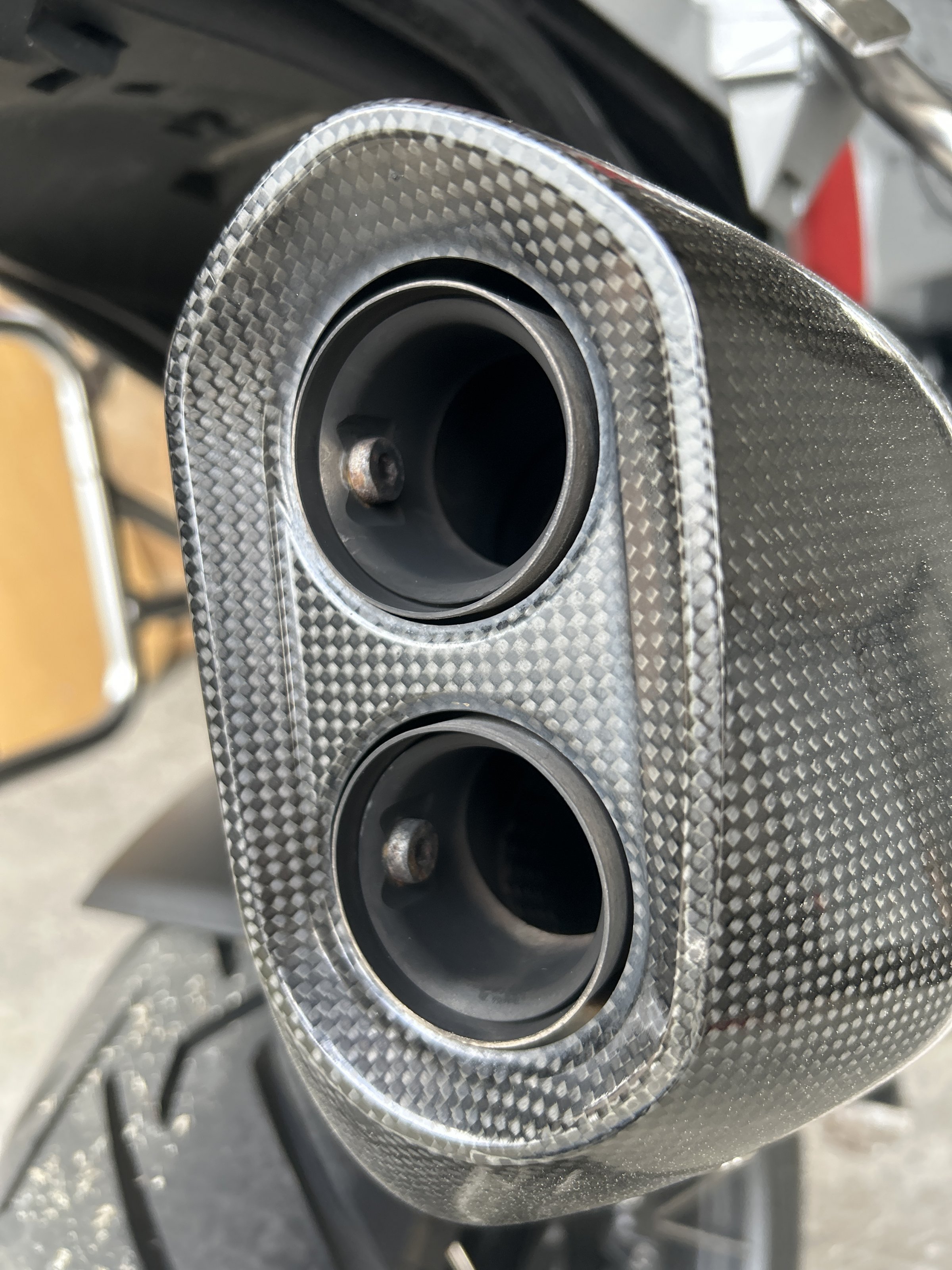

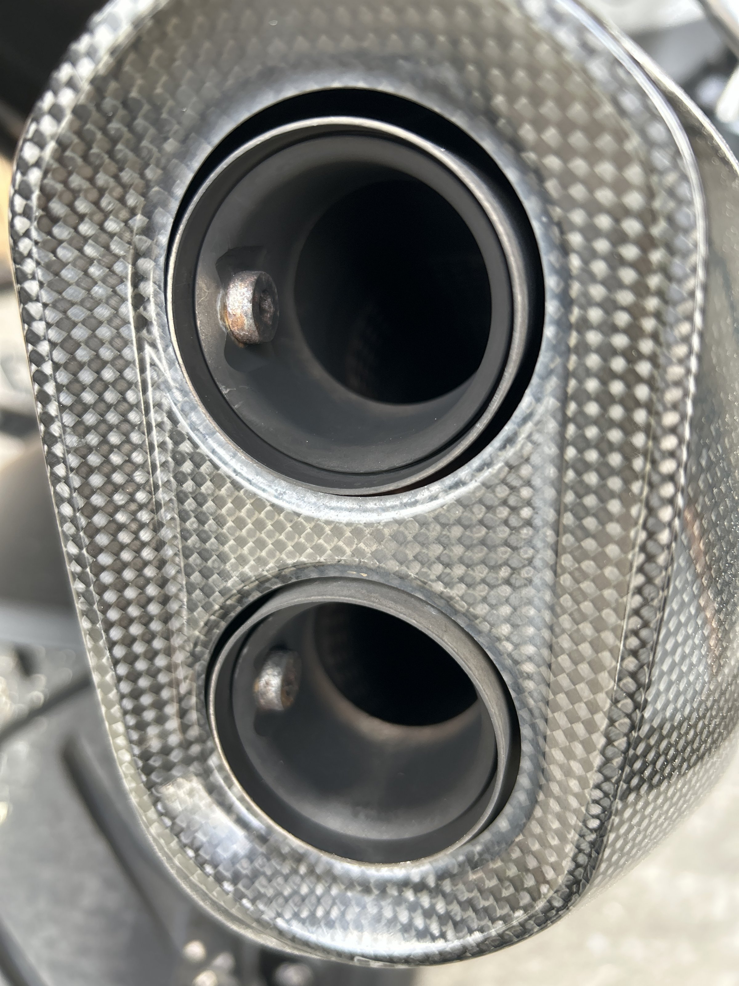

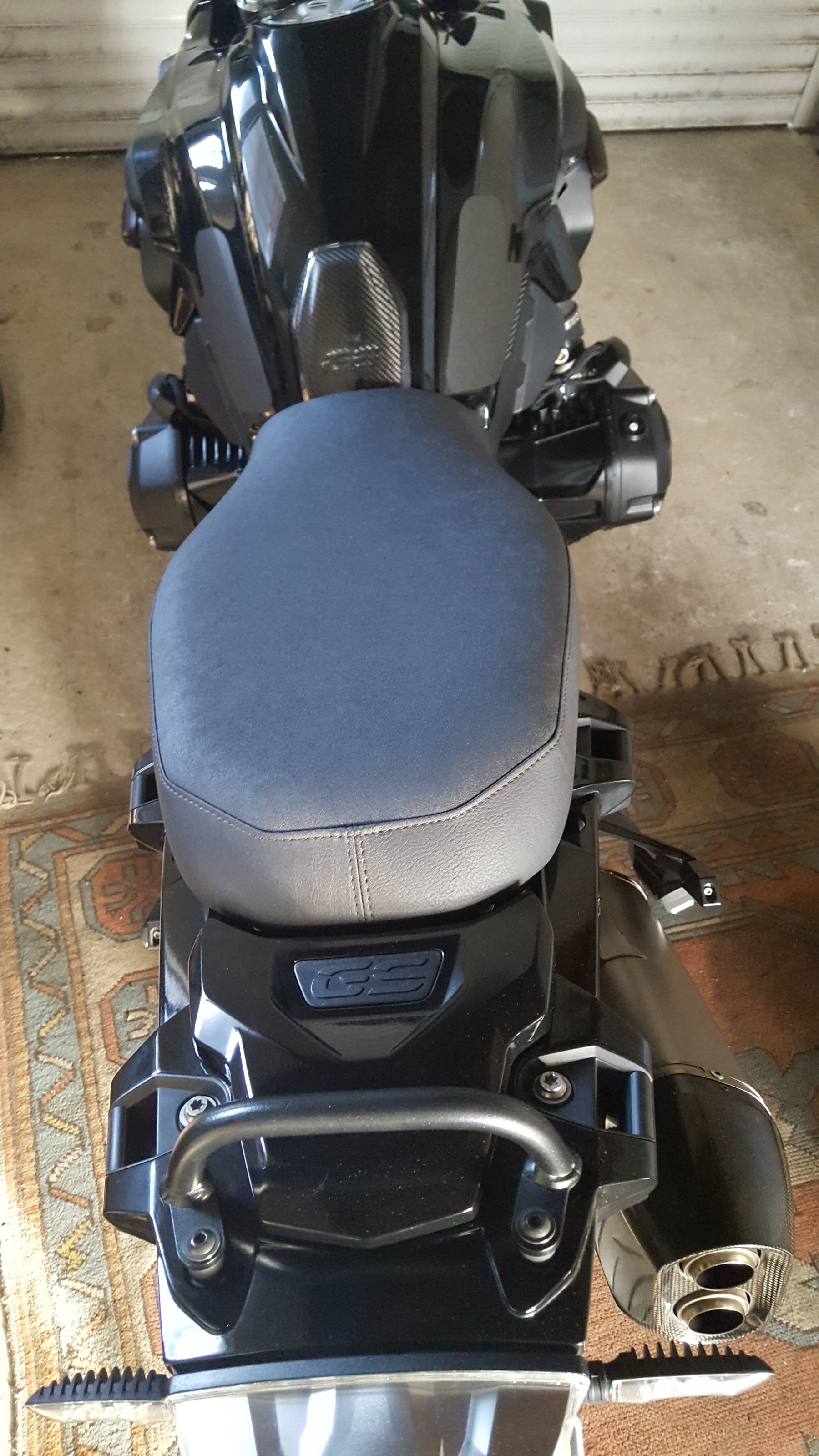

Hi,
Vielleicht kann mir jemand helfen.
Habe seit letzter Woche an meiner gs 2015 Euro 3 einen Akra hp Euro 3 verbaut.
Jetzt meine Frage hatte heute den direkten vergleich zu einem akra euro 4 Auspuff und meiner war schon ein wenig lauter.
Allerdings stehen bei dem Euro 4 die Hülsen am Ende auch ein bisschen weiter raus gibt es da Unterschiede?

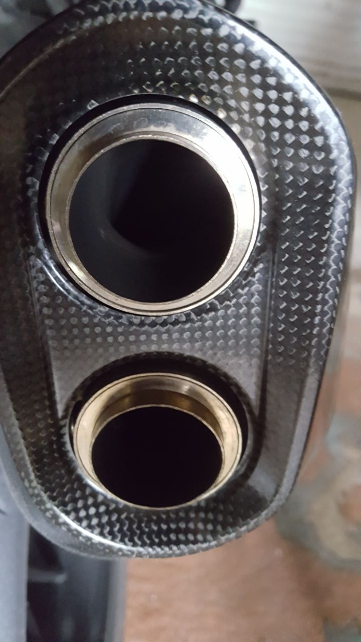

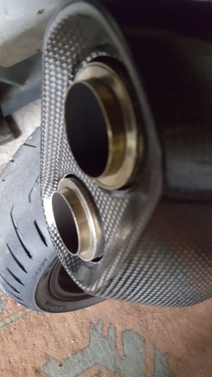

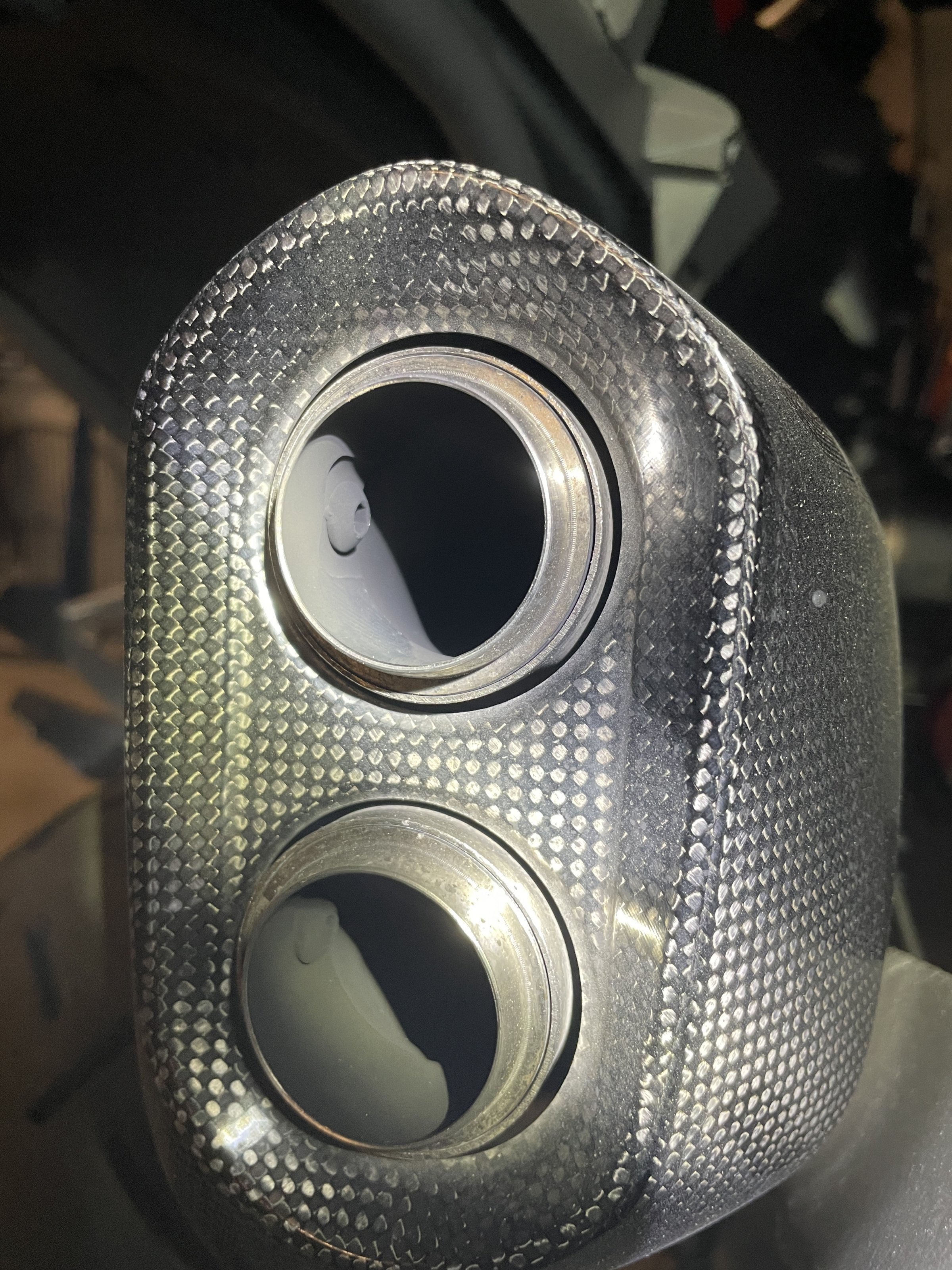

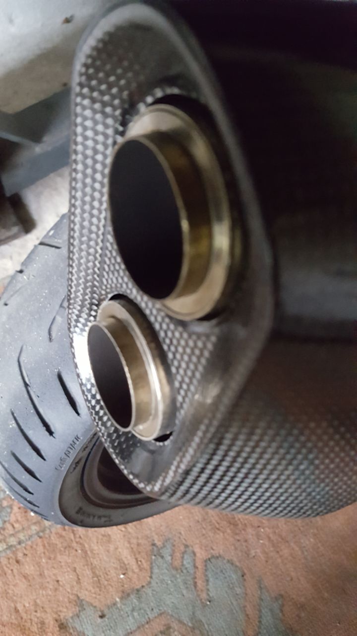

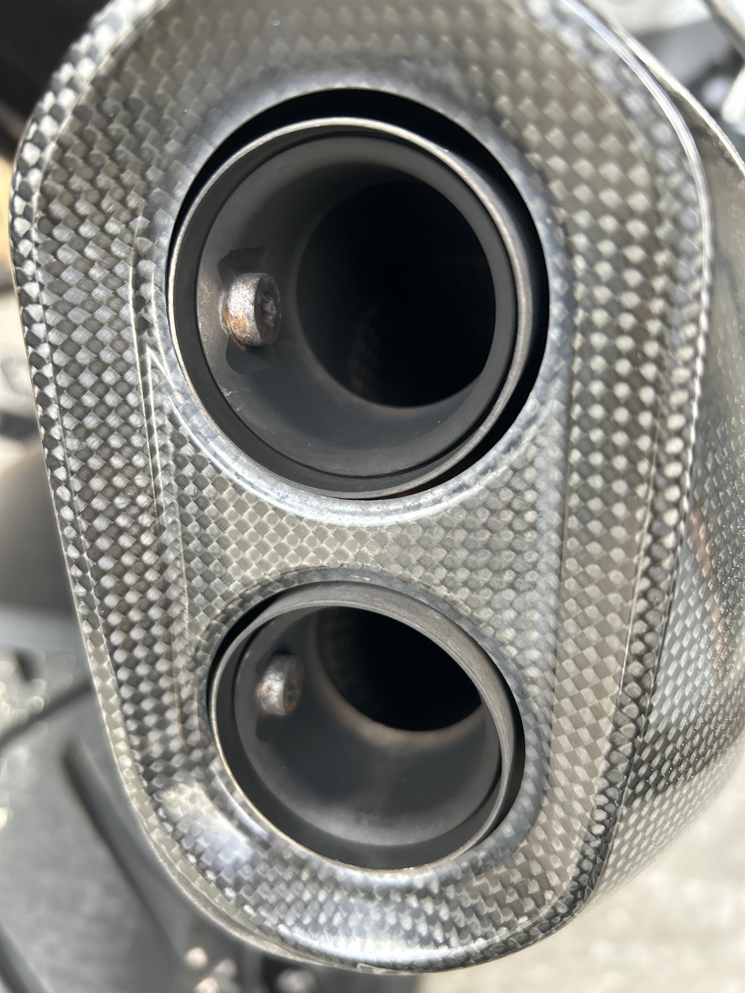

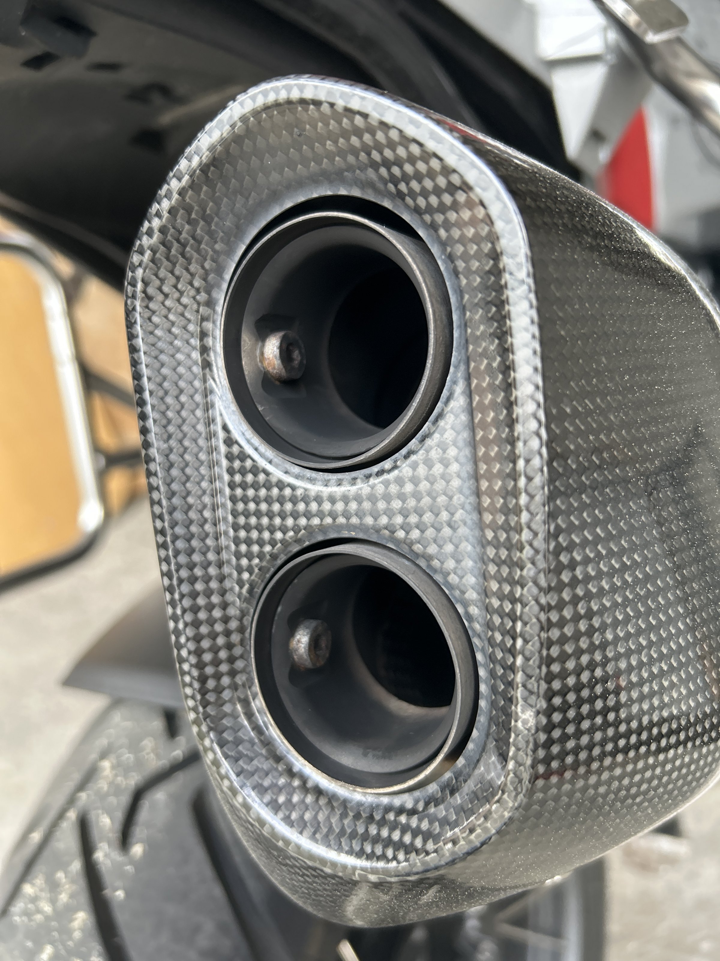

Also, das die DB Eater beim Euro 4 weiter raus kommen, kann ich so mal nicht unterschreiben.
and angelegt worden. Auf meinem Bild ist es der Euro 3 Akra und da stehen die DB Eater auch weiter raus. Und genau so sieht es auch beim Euro 4 Akra aus.
Beim Euro 3 Akra geht es "doppelflutig" in den SD und beim Euro 4 ist es nur ein Rohr, dass in den SD führt.
Ich habe auch erst den Euro 3 montiert und bin mittlerweile auf den Euro 4 umgestiegen, da er doch einiges leiser ist...

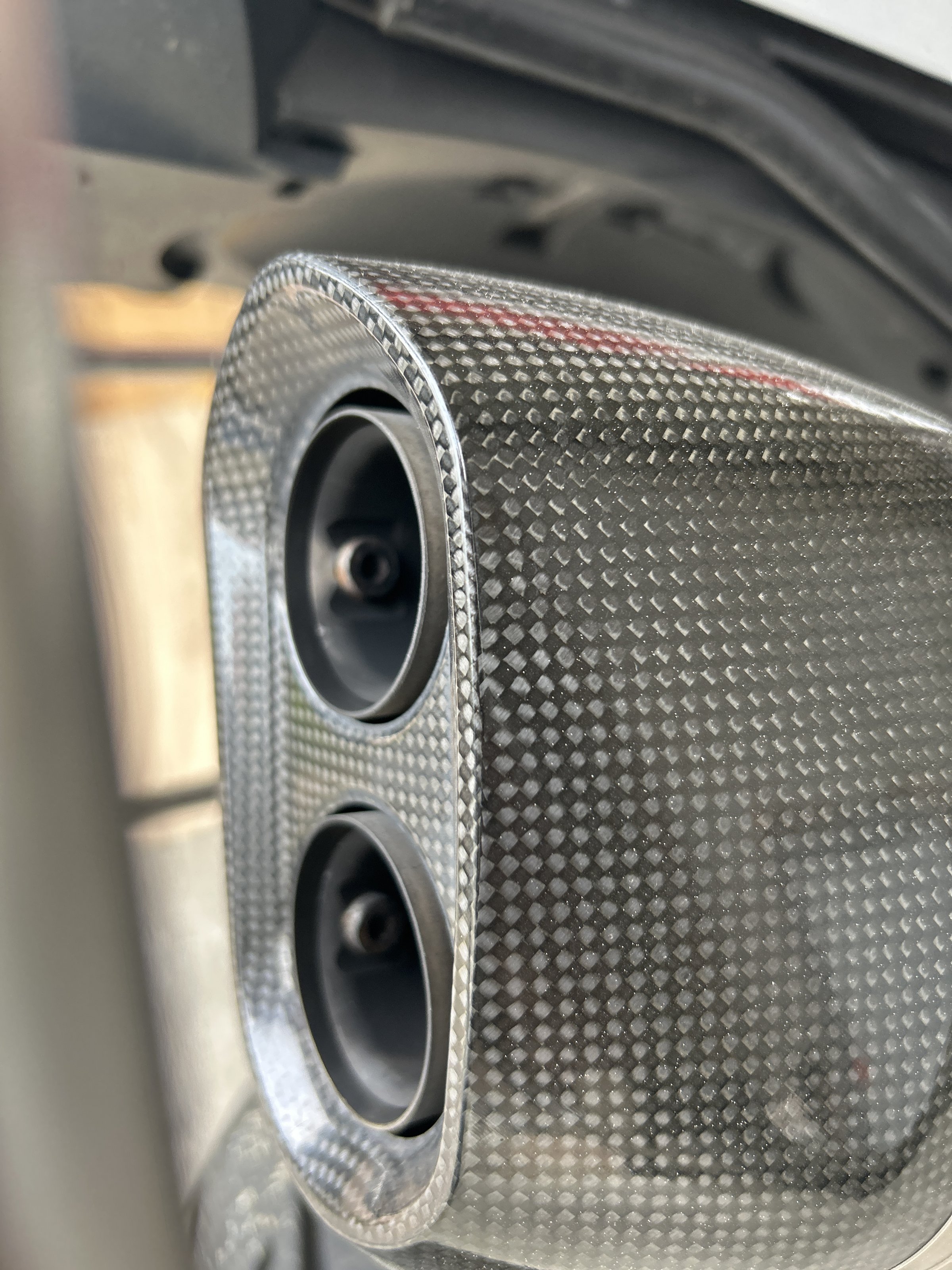

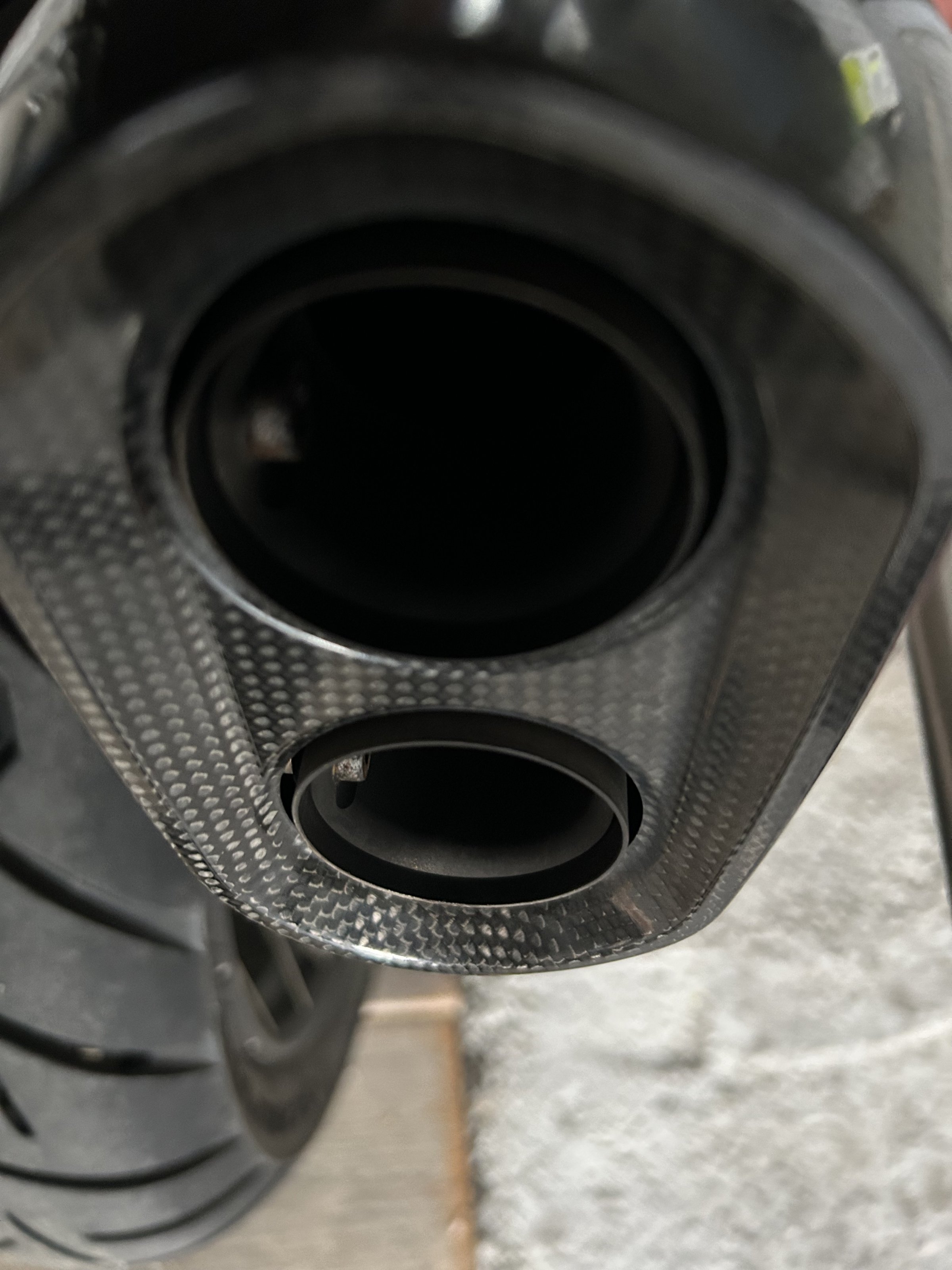

Okay danke würde es dir was helfen wenn ich noch mal ein besseres Bild vom esd mache.?
Für mich ist der Sound top mir geht’s eigentlich nur darum das ich bei einer Kontrolle keine Schwierigkeiten bekomme. Lg

Ja, es sieht so aus, als wäre an den DB Eatern etwas verändert worden, bzw andere DB Eater.
Ich könnte mir vorstellen, das es richtig laut ist..

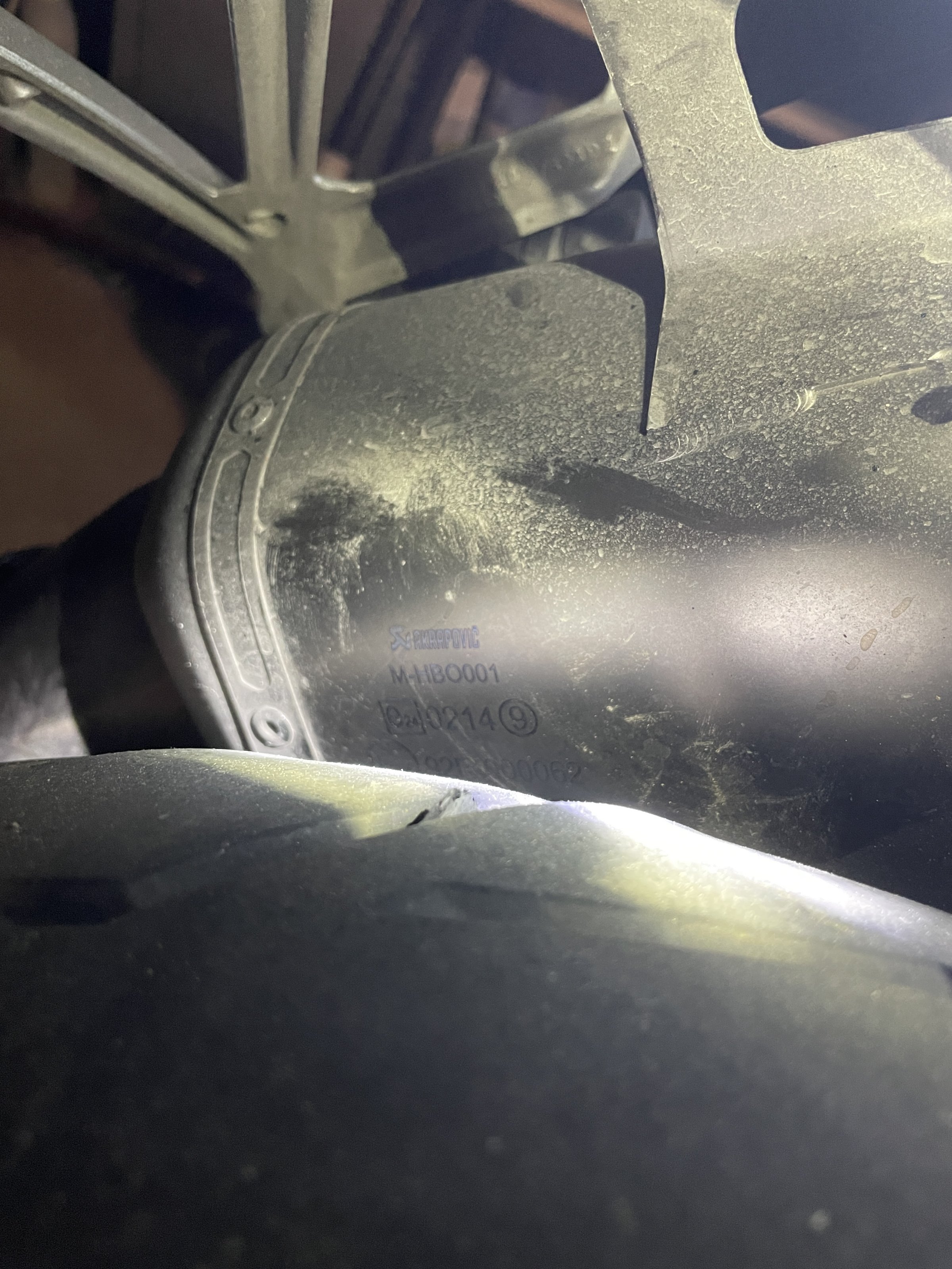

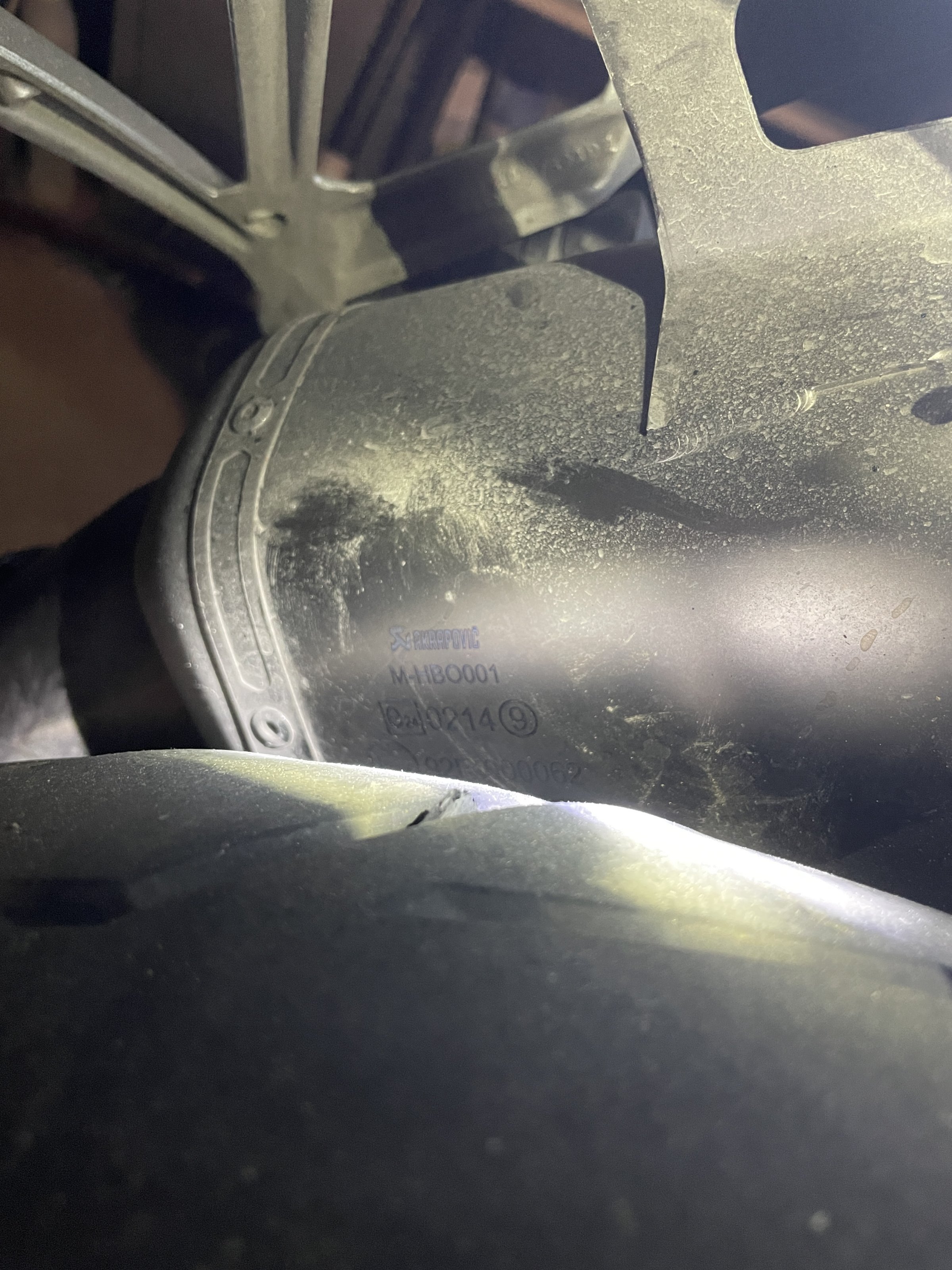

Hast du eine Idee, wie alt der Akra ist? ich denke, du wirst ihn auch gebraucht geordert haben, stimmts?
Vielleicht ist es später in der Serie anders gebaut worden...?
Adventureniklas
18.09.2023
11
Ja genau.
Kann es aber leider nicht genau sagen.
Kann man das auf dem Auspuff finden ?

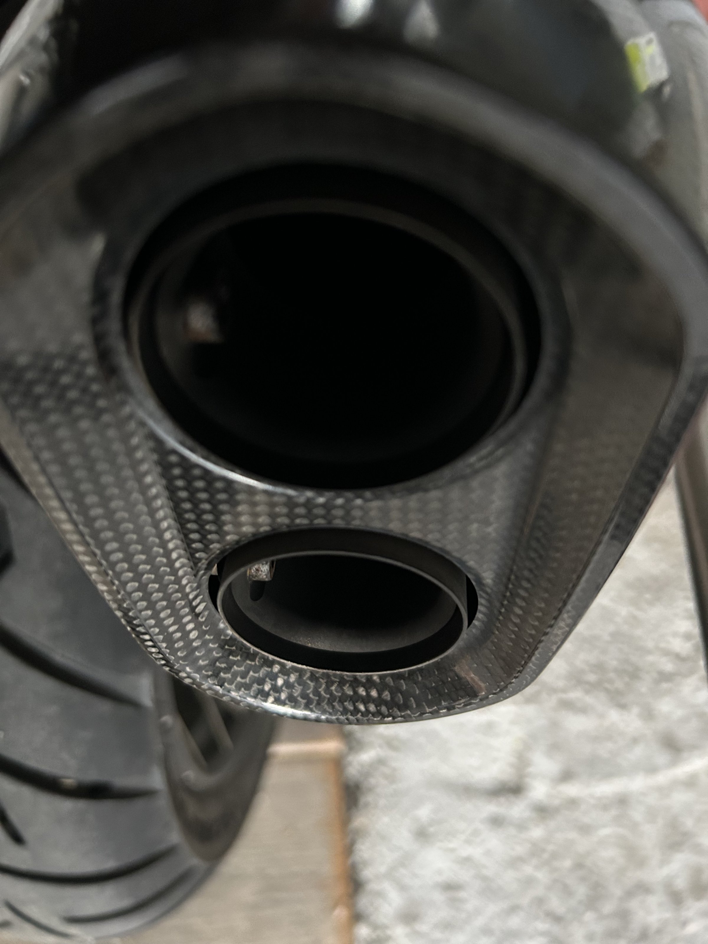

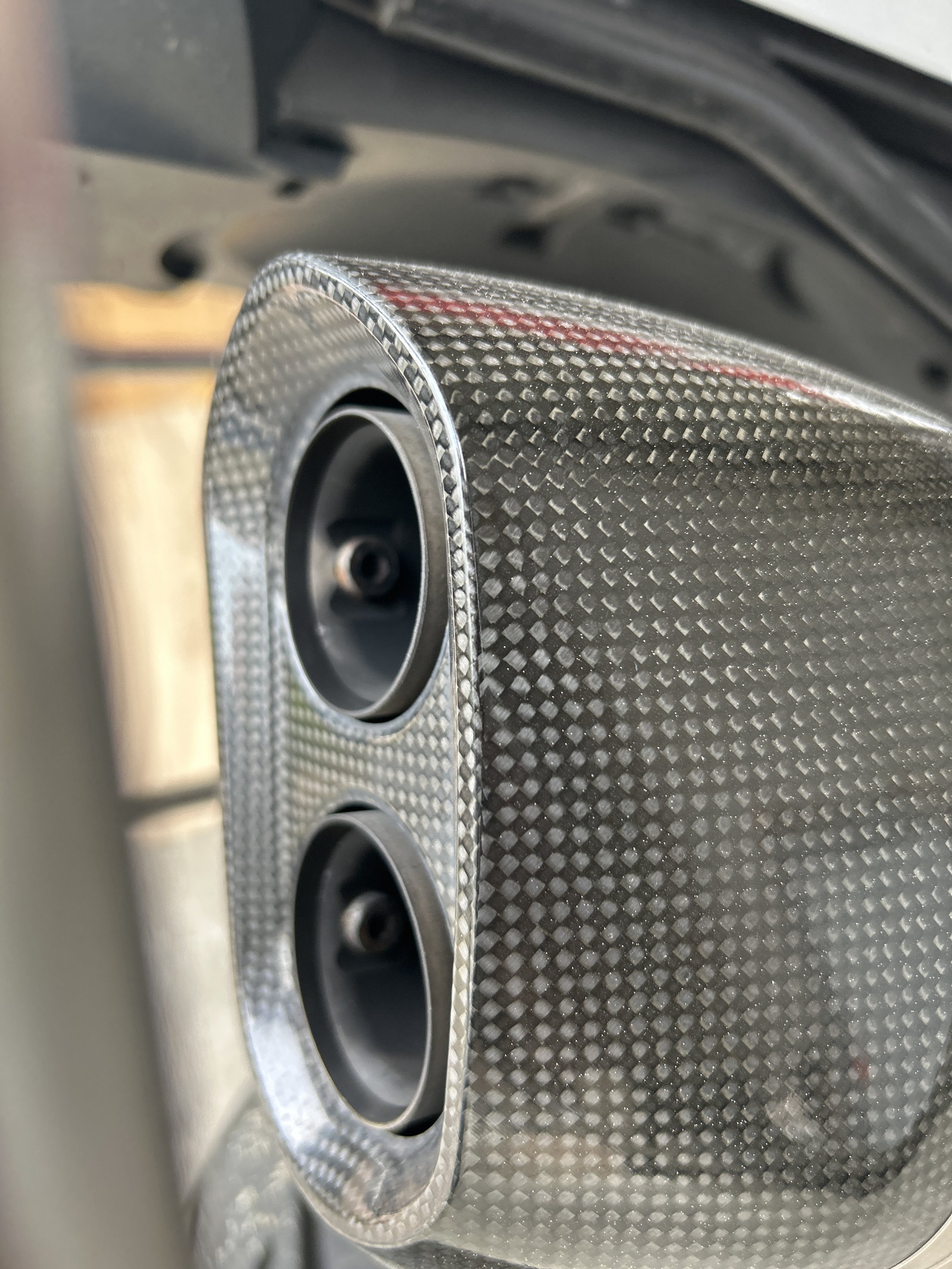

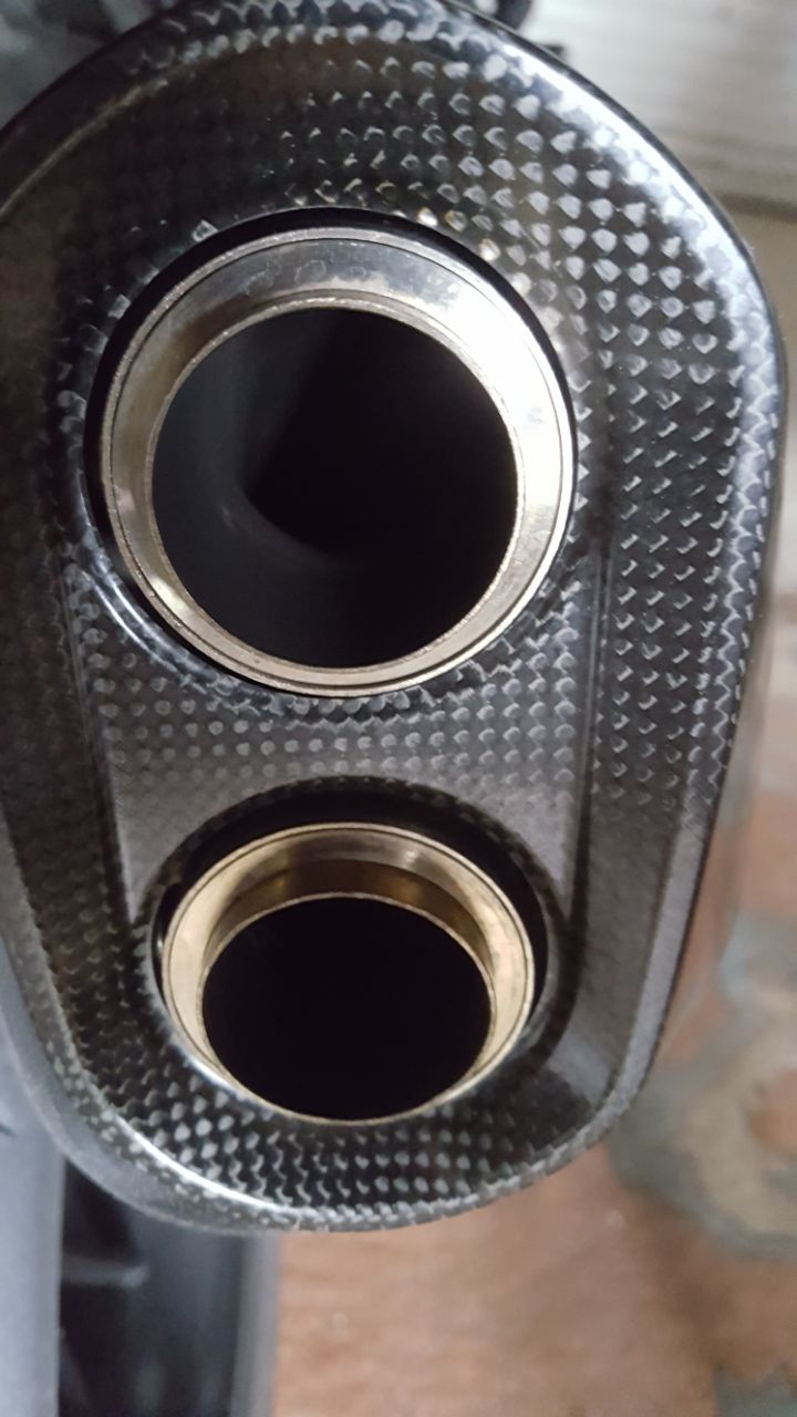

so habe mich mal mit akrapovic in Verbindung gesetzt und muss sagen das ging schneller als ich dachte.
Die haben mir bestätigt das genau so die dB eater beim Euro 3 aussehen und nichts verändert wurde.
Zusätzlich meinte er noch das der Unterschied zwischen Euro 3 und Euro 4 auch darin lag dass man den dB eater einfach anhand der Schraube entfernen könne.
In diesem Sinne trotzdem danke für die Bemühungen und schnellen antworten Lg

OK, ändert aber nichts daran, das beim TE schon jemand dran war!
Deine sind Linsenkopf die angepunktet sind….
