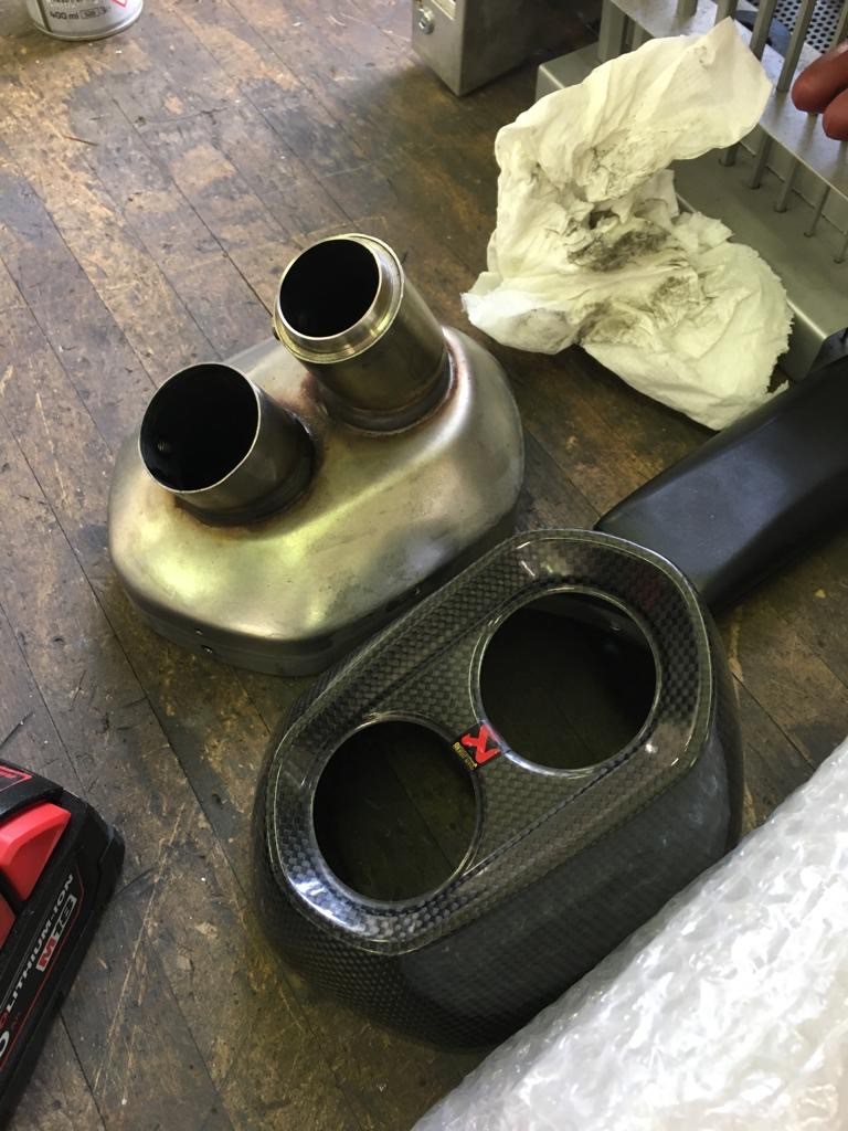

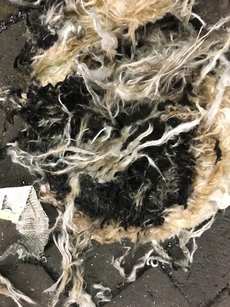

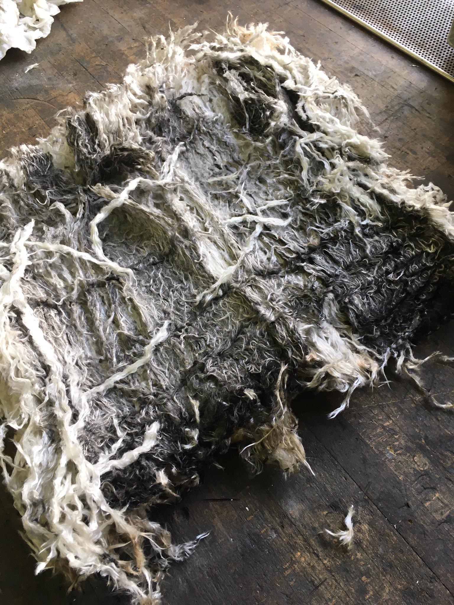

Ich habe vor einiger Zeit einen Akra für meine R 1200 GS LC jg 16 gekauft. Als wir in Sardinien waren im 2018 ist mir schon aufgefallen das er ziemlich Krawall macht. Ich habe das den Temperaturen und der Fahrweise geschuldet :rolleyes::cool: . Nun ist mir schon letztes Jahr auf gefallen dass der immer lauter wird. Im Frühjahr 2020 hat es mich doch auch gestört.

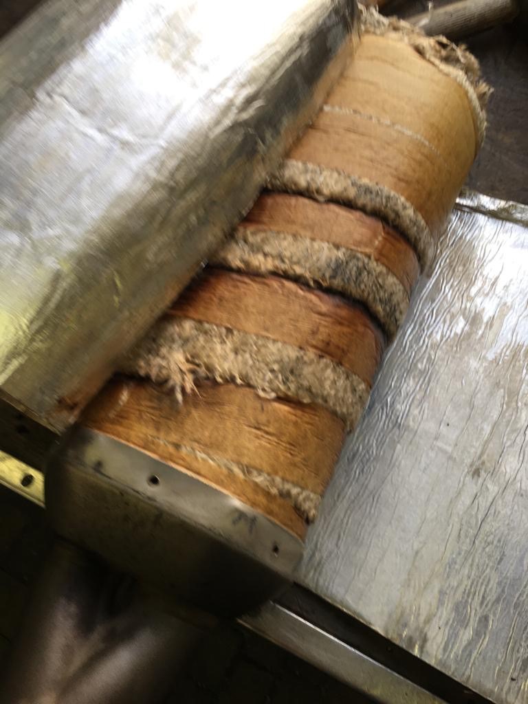

Ich habe einen guten Freund der solche Arbeiten macht. Also der Auspuff wurde geöffnet und der Grund wurde ersichtlich. Die ganze Wolle die dämpfen sollte war steinhart, und durchgebrannt. Der Kommentar der muss wohl Wasser erwischt haben. Na ja, ich dampfe das Gerät eigentlich selten ab und wenn flute ich nicht den Auspuff egal. 2 1/2 Pakete Stopfmaterial sind rein gegangen. Eigentlich riesig das Teil. Nun pufft der Akra wieder erträglich. :jubel: Es war ein Aufwand der nicht zu unterschätzen ist aber es geht.

Kannst Du mal Bilder in achsialer Richtung machen (damit man sieht ,ob es ein Adsorptionsdämpfer oder Reflektionsdämpfer ist.)
Die Adsorptionsdämpfer (nur Siebrohr mit Wolle umwickelt) werden zwangsläufig sackellaut nachdem die Wolle weggebrannt ist. Sollte Akra füs solch eine simplen Dämpfer 1000 Euro verlangne, gehören sie mit der Axt erschlagen!!
Bei den Reflektionsdämpfern sitzt die Wolle eigentlich nur als Doppelwand zwischen Innenraum und Aussenhülle, damit die Aussenhülle nicht zu heiß wird, aber lauter werden diese nicht und die Wolle kann auch nicht verbrennen.

Hallo
Nach der Reaktion meines Freundes er hat ähnliches gesagt, und ein Foto das leider bei ihm ist, ist es ein Absorptionsdämpfer. Ich meinte dass ich das auch einmal gelesen habe. Er teil sich im Innern in zwei Siebrohre auf die werden dann umwickelt und dann im Ganzen noch einmal mit einer Lage umwickelt.

Da mir mein Moped mit Akra auch zu laut ist würde ich gerne wissen wieviel und was für Wolle du genommen hast. Würde mich über eine Antwort freuen
Die Dämmwolle ist von athena 4t es ist aber eine Heiden Arbeit und braucht Geduld
