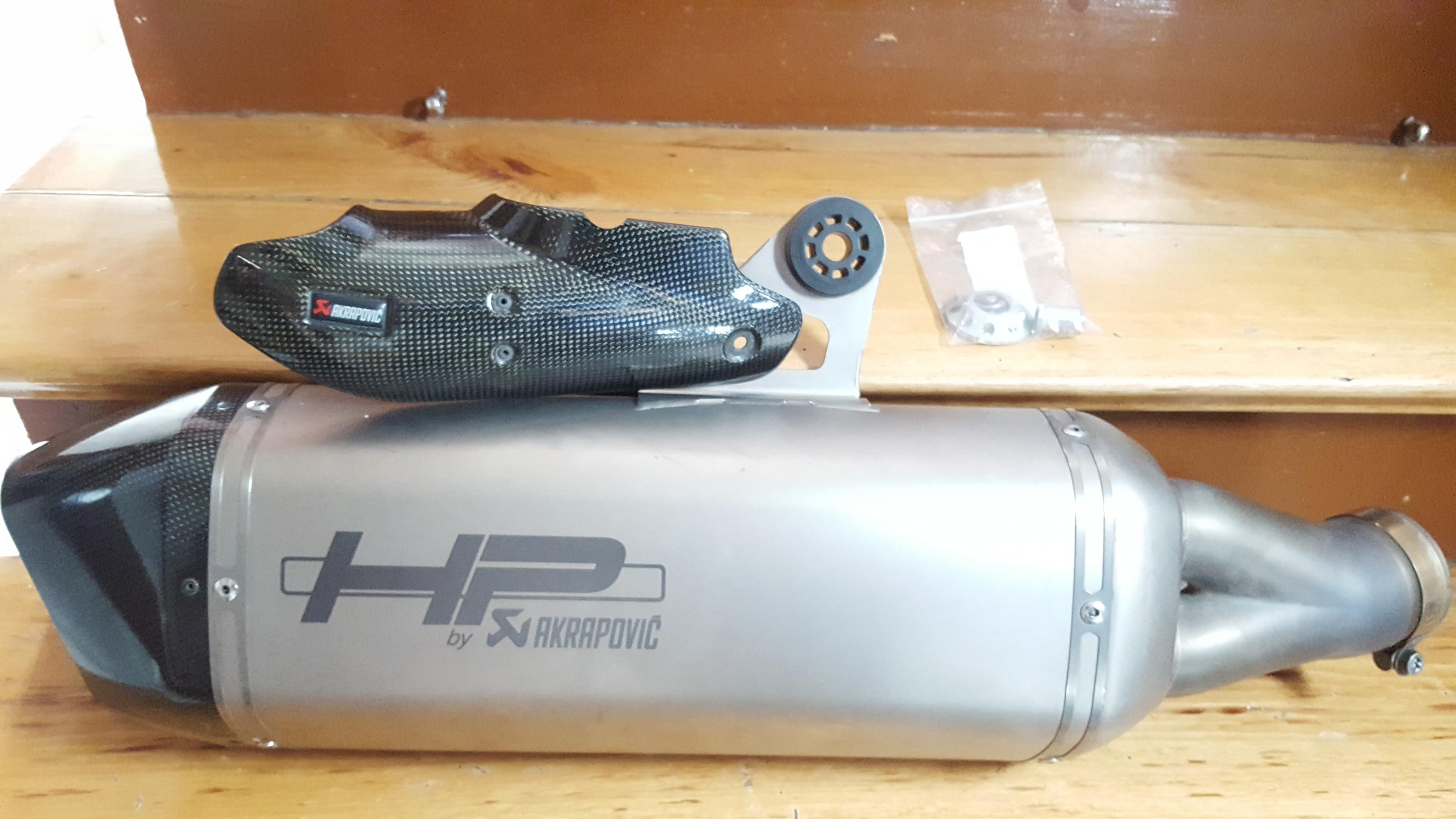

Hallo Leute.
Ich habe mir letzte Woche eine gebrauchte 15er Adventure zugelegt und direkt über Kleinanzeigen einen akrapovic dazu geholt.
Teile wie schrauben waren alle war und kein Problem,aber das Problem war bei mir das der Winkel unten am Übergangs Stück nicht so ganz gestimmt hat und dadurch der Auspuff eben ganz leicht undicht war und auch das kondenz Wasser raus gelaufen gekommen ist .
Hier im Forum habe ich nur einem Beitrag von 2014 gefunden und da wurde geschrieben das auslaufendes kondenz Wasser nicht schlimm wäre aber ich hätte ja schon gerne einen dichten Auspuff...was mich noch mehr wundert ist das es der originale von BMW ist und nur richtig passt vom Winkel her wenn er 10cm von der oberen schrauben Halterung entfernt ist ...hat da jemand schon mal ähnliche Erfahrungen gemacht und ist das leichte undicht sein jetzt wirklich ohne Nebenwirkungen?

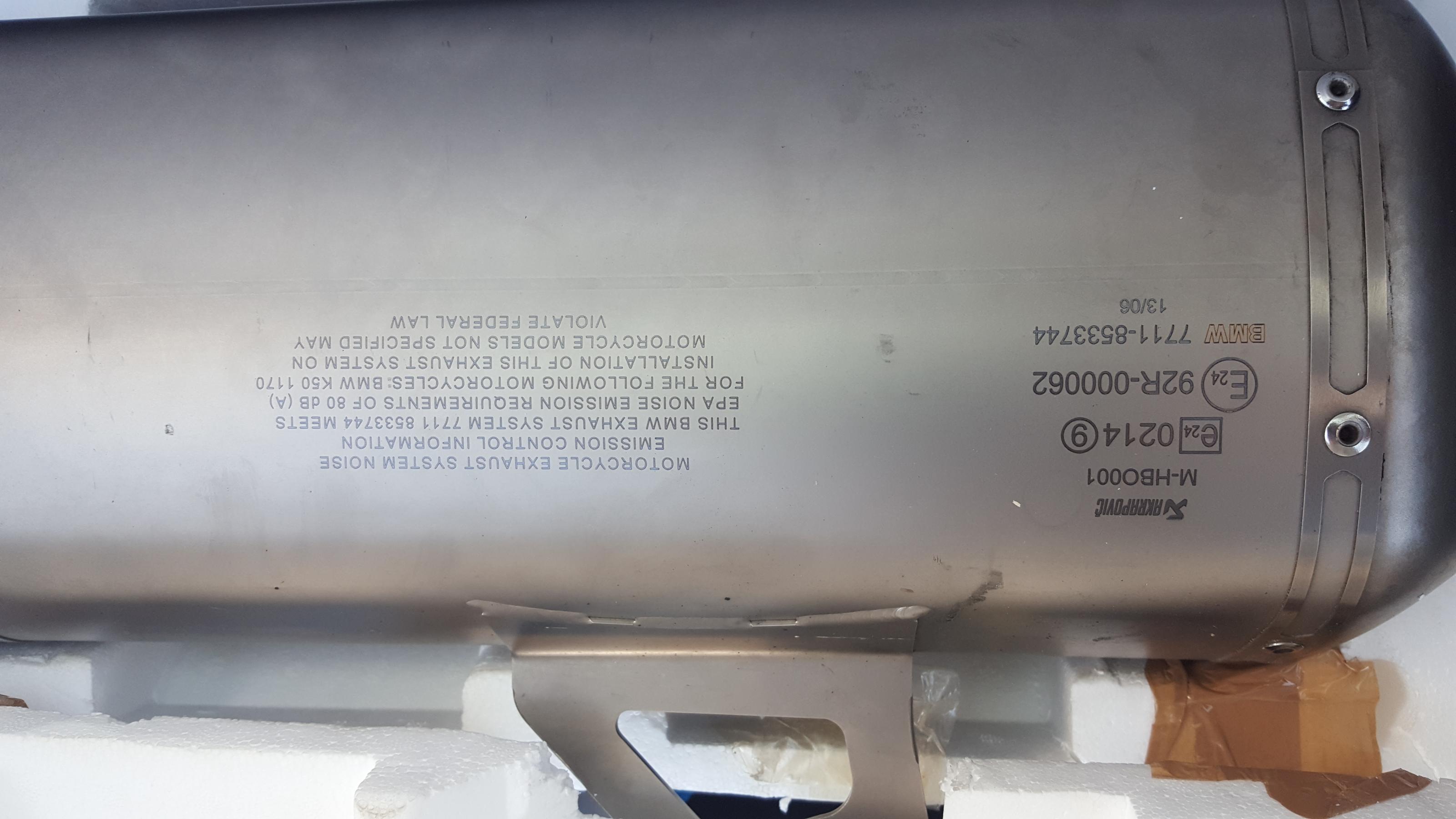

verstmehe zwar nicht, wo die ineinander geschobenen Rohre richtig undicht sein sollen, bitte aber zu ergänzen, welcher Akra oder HP verschraubt wird. Es gibt den füe EU3 und den füe EU4, die sich minimal unterscheiden.
Foto und Typenschild helfen! :)
Wobei sich in der Anbringung kaum was verändert haben sollte.
Wenn der neue und alte Pott ohne Kratzer ist, könnte der Krümmer verzogen sein. Mal aufgesetzt oder so. Wie sieht das Schutzschild unterm Motor aus?
