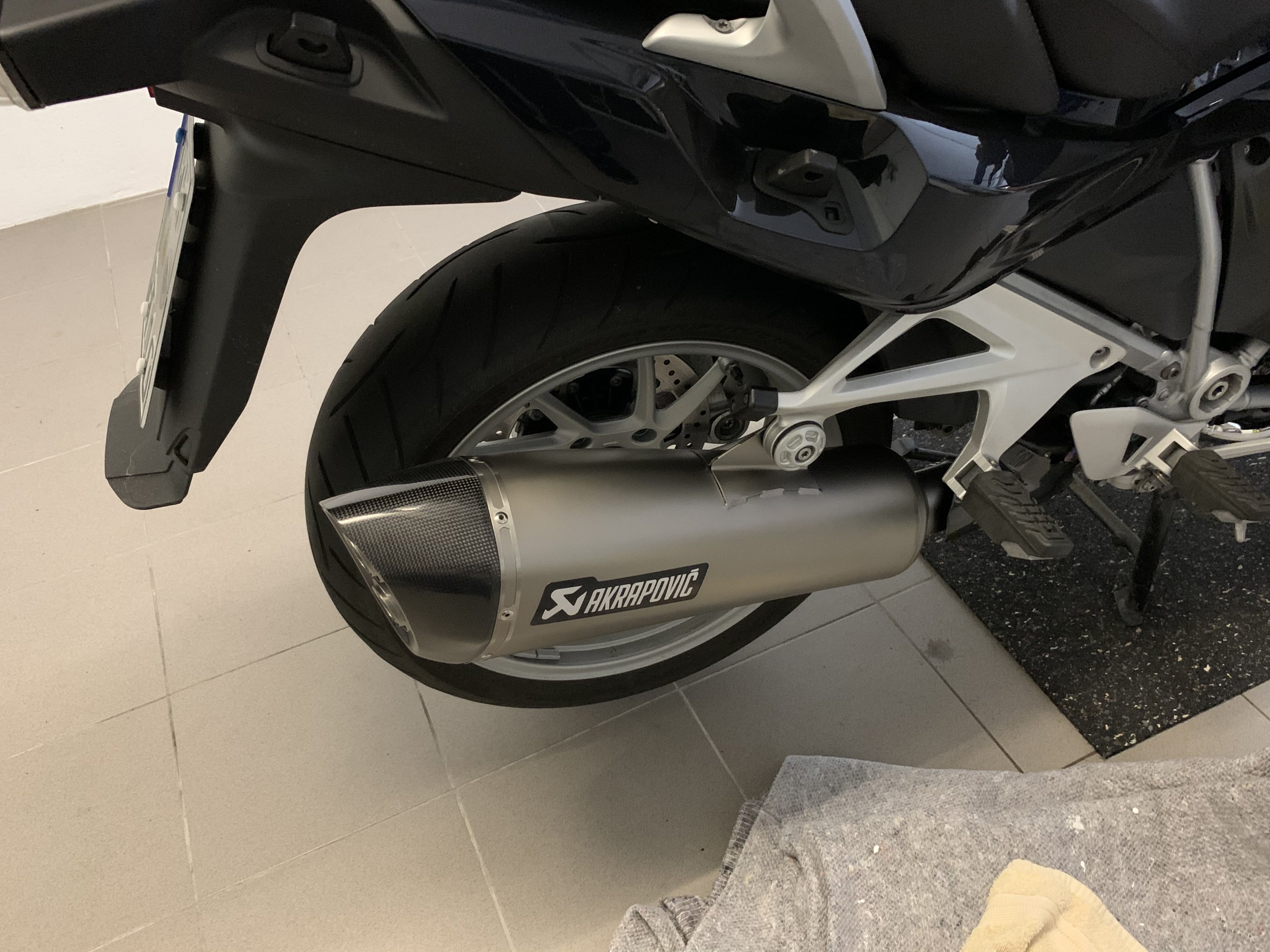

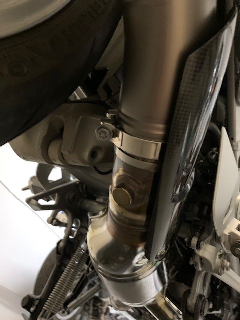

ich habe heute einen neuen Akrapovic Slip-On auf meine BMW RT1250 montiert. Bin kein Schrauber, dachte aber den Auspuff kann man selber machen.
Habe sie nach Montage kurz angemacht und ca. 1 Min laufen lassen und bissl Gas gegeben im Leerlauf (Stand).

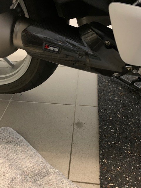

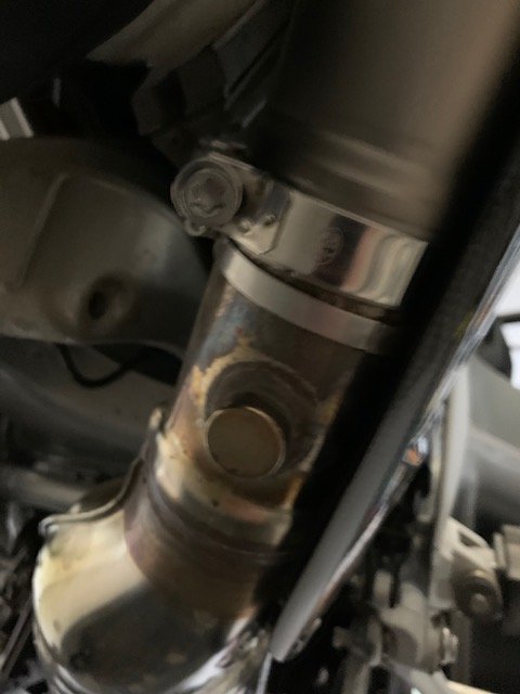

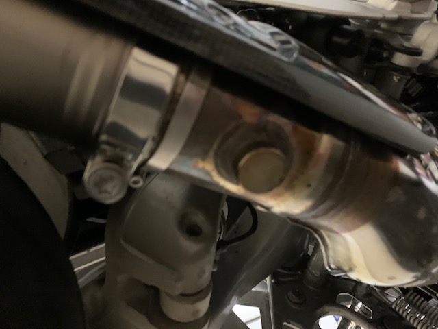

Danach habe ich festgestellt das Flüssigkeit auf den Boden getropft ist (siehe Bild anbei). Es kommt wohl zwischen den Halteklammern bei der Verbindung vom Krümmer zum ESD raus.
1) Was ist das für Flüssigkeit? Benzin? Öl? Wasser?
2) Was habe ich falsch gemacht? Habe alles festgezogen und der Auspuff sitzt bombenfest.
3) Ist der Abstand zwischen der einen Halteschelle zur Halteschelle des Hitzeblechs das Problem?

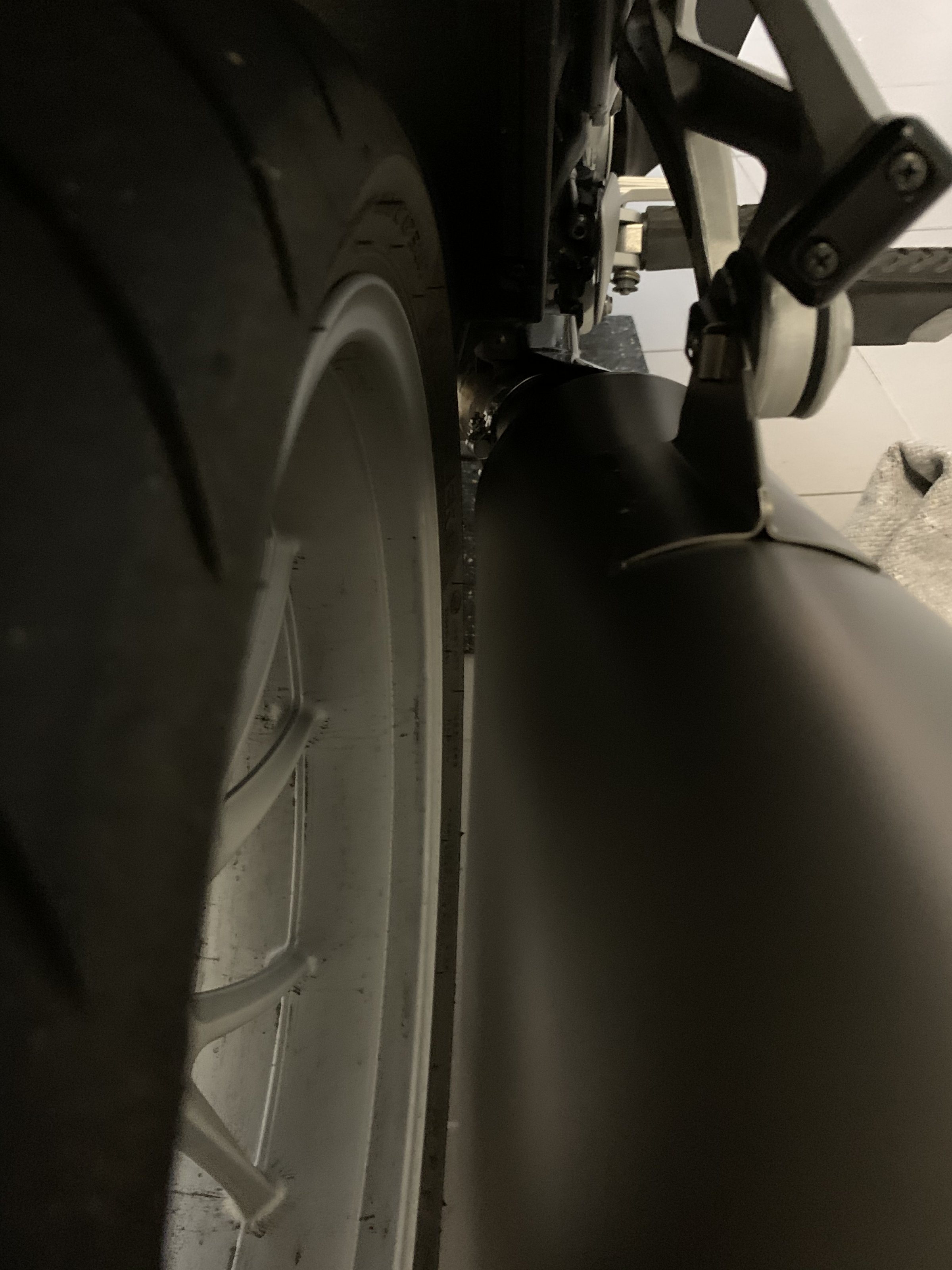

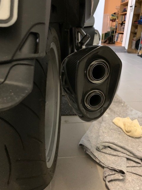

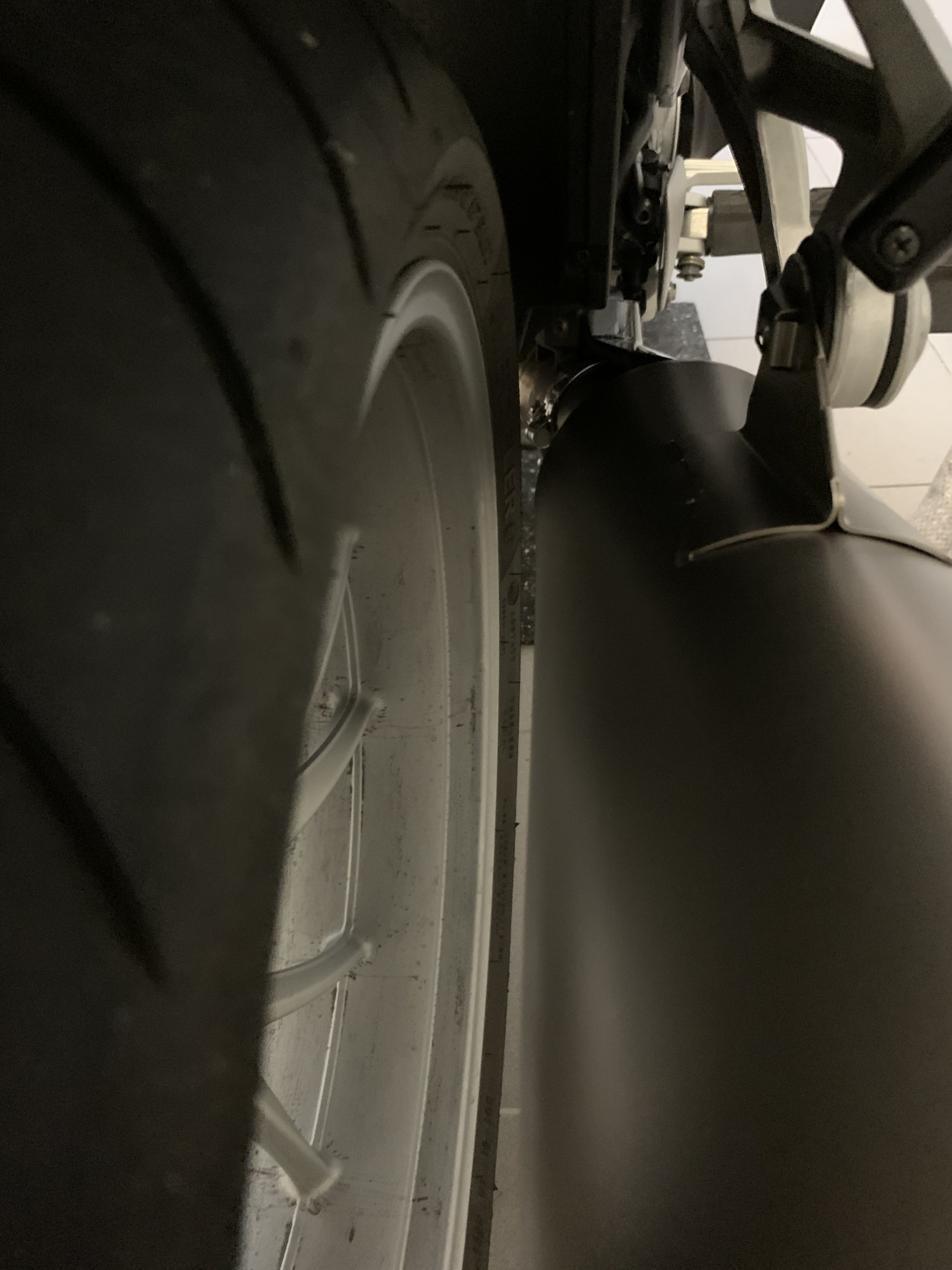

3) Ist der Abstand vom Auspuff zum Reifen/Felge ausreichend?
4) Wie kann ich das Problem lösen?
5) Kann ich im Zweifel damit ca. 20km zum Händler fahren, damit er danach schaut?
6) Ist der Abstand vom Auspuff zum Reifen/Felge ausreichend?
Ich habe ein paar Bilder angehängt
Vielen Dank für Eure Hilfe

sieht nach Kondenswasser aus.......ist normal.........

sicher das es normal ist? Vorher mit dem Original ESD hatte ich das noch nie? Es scheint doch irgendwo undicht zu sein, oder?
Und wo kommt das Kondenswasser her wenn es solche ist?`

Das Kondenswasser kann von sonstwo kommen. Lass einfach nochmal laufen. Kannst auch mal mit der Hand fühlen, ob irgendwo Abgase rausgedrückt werden.
Wenn Du nach Montageanleitung vorgegangen bist und die vorgesehenen Bauteile verwendest hast, wird der Abstand schon ok sein. Auf den Bildern ist das schwer zu erkennen.

Also ich habe den HP akra montiert, und Sie vor ca 3 Tagen das erste mal nach dem Winterschlaf gestartet, daraufhin fiel mir die gleiche Pfütze wie auf deinen Bildern unter der Verbindungsstelle auf.
Nach der Kontrolle war es Wasser.
Ist Klar, in der meiner Werkstatt hat es ca 10c, nach dem Starten bildet es sich sofort im Endtopf, und läuft runter zur Verbindungsstelle.
Der Krümmer ist sofort heiß, hier verdampft das Wasser, aber der Endtopf benötigt da schon eine weile.
Und bei ca1 Minute (dann wieder abstellen) hat man genau das Pränomen.
Normalerweise fahre ich gleich los, da wird das Wasser hinten entsorgt

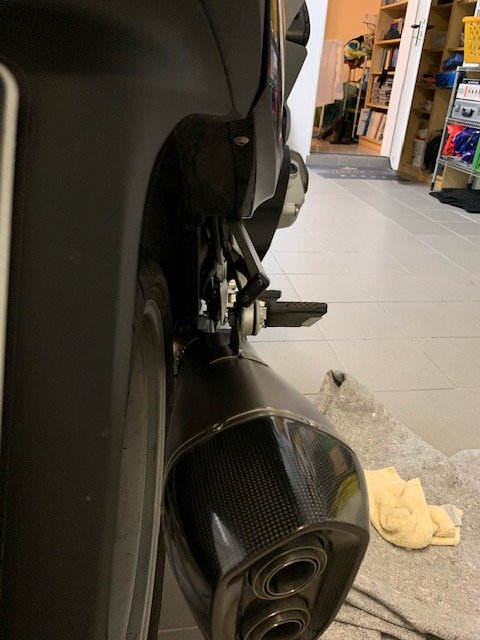

Danke. Also denkt ihr alles richtig montiert? Keinen Fehler gemacht?

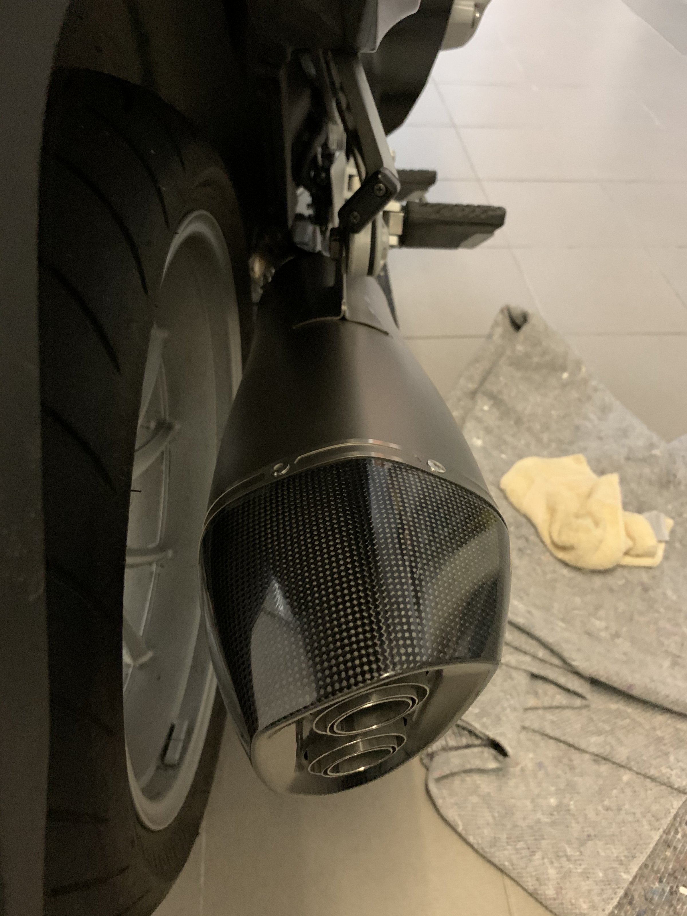

Kommt der Auspuff nicht von außen an die hintere Halterung?

Aber ich glaube aussen wuerde es nicht passen vom Krümmer dann....

Für mich persönlich sieht es nicht richtg aus, normalerweise drückt die Schraube die Halterung an den Rahmen.
Hast Du keine Montageanleitung?

Hat die Halterung des Akros denn ein Gewinde oder hält von hinten eine Mutter?

Ob außen oder innen ist eigentlich Wurst. Hauptsache der Auspuff ist nicht verspannt und der Hinterreifen schleift nicht.
Gruss,
maxquer
N
novaar
22.07.2016
326
Ich hoffe es. Mir kommt nur der Abstand zwischen Akra und Reifen/Felge sehr gering vor.

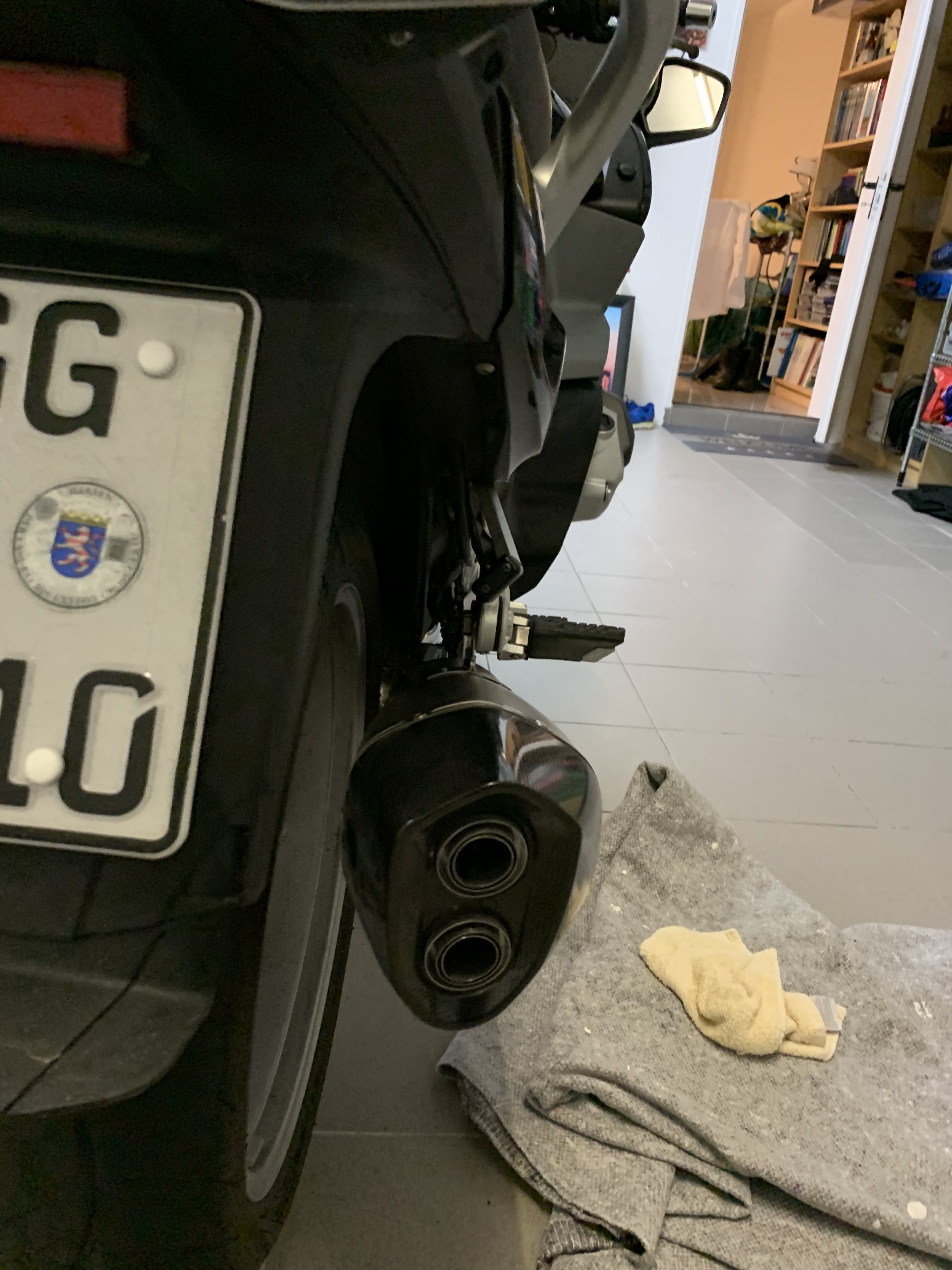

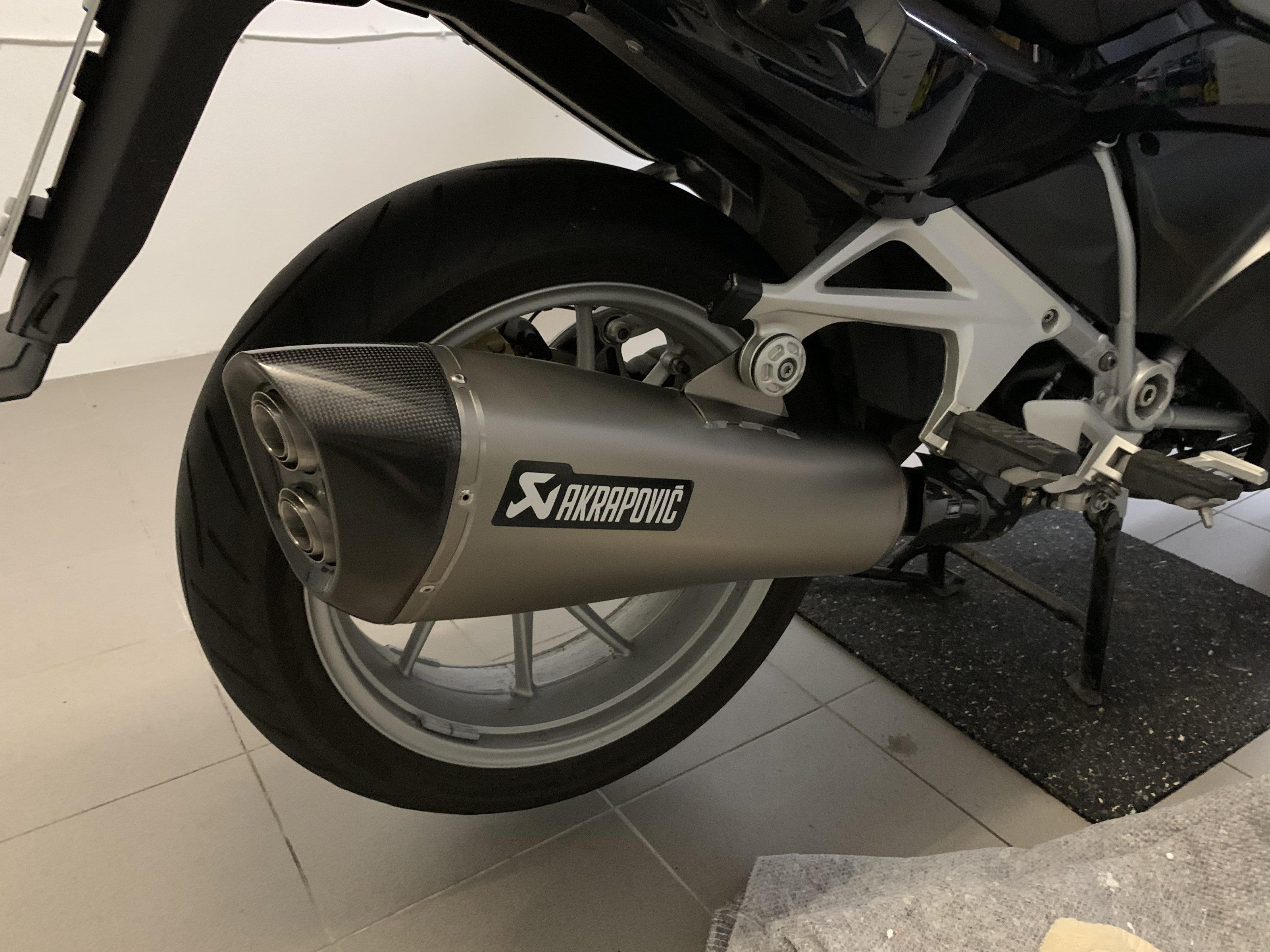

So soll es von hinten gesehen aussehen...
N
novaar
22.07.2016
326
ich würde sagen genau so sieht es bei mir auch aus, bis auf das ich einen anderen Slip-On habe...
T
ThonaV
30.04.2019
149
Dann wird schon alles passen. Keine Panik, genieß den neuen Sound einfach...
