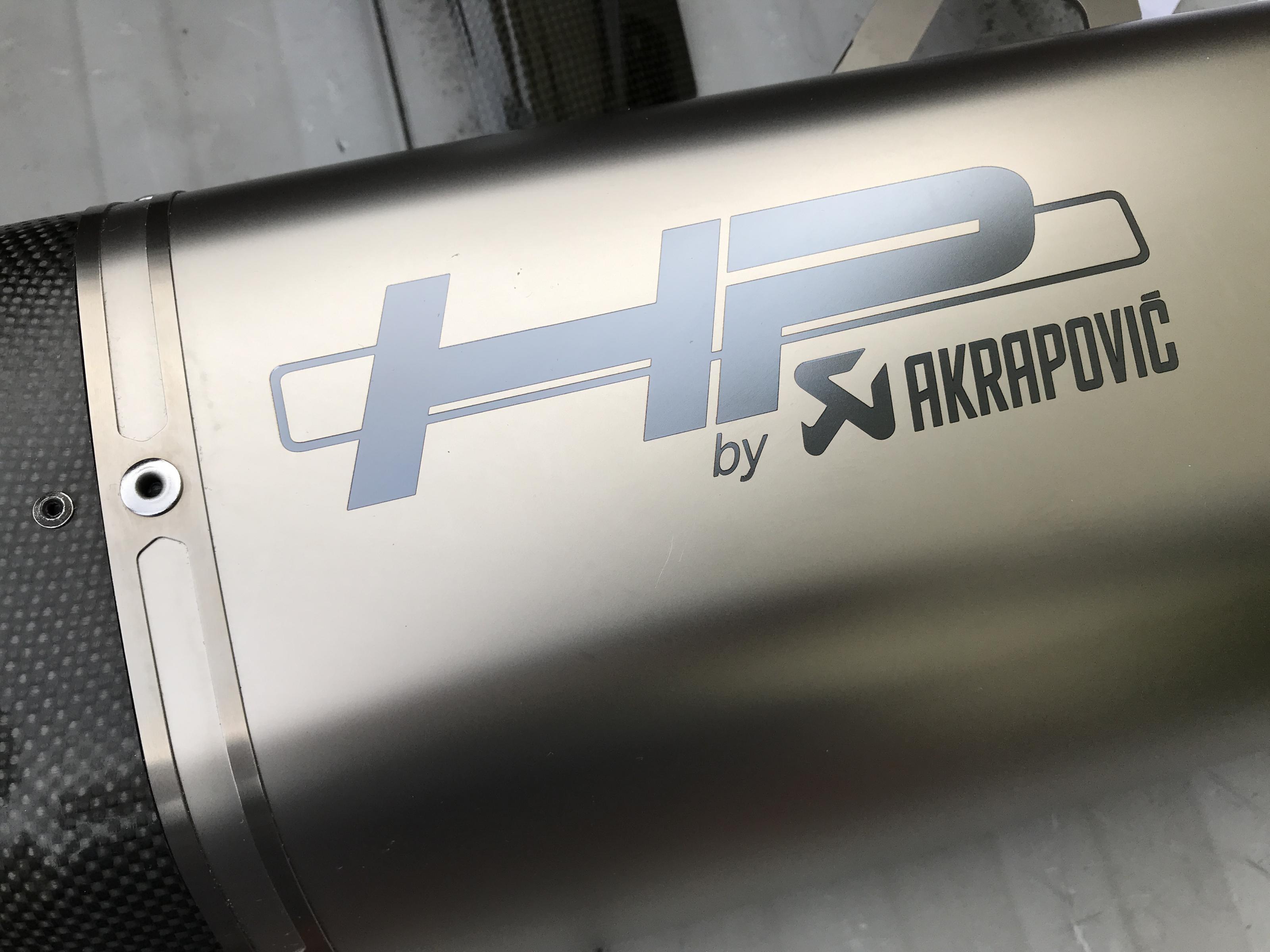

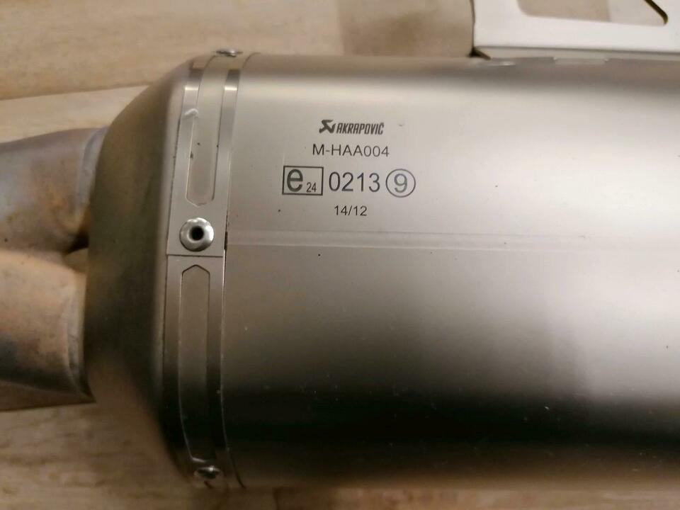

Kann mit jemand mir mal jemand sagen wieviel DP die 1200 GS LC mit einem Akrapovic Auspuff hat
und gab es welche ohne dem Aufkleber auf dem Auspuff
siehe Foto

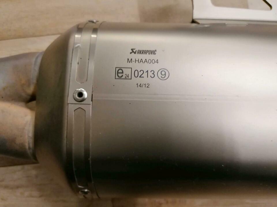

Kannst du auf der Akra Seite nachschauen wieviel db er hat.
Hängt von den Ausführungen ab, mit der Nummer auf dem Schalldämpfer kann man nachsehen.
Aufkleber muss nicht unbedingt drauf gemacht worden sein.
Wichtig ist die E Nummer und ABE Nummer auf dem Topf sollte eingefräßt sein.

Was hat der Auspuff denn an km gelaufen?
Auf Grund des Alters kann man eventuell davon ausgehen das er lauter ist.
Es fehlt auch die Euro E3 / E4 Einstufung

Gib die Nummer mal bei der Akra Seite ein dann siehst du wofür er ist.

1. Es ist ein Akrapovic für den Aftersale, für 1200 LC Modelle mit Euro 3 und den darfst du an deiner 2013 1200 LC fahren.
2. Es ist kein HP Akropovic der beim BMM Händler (mit) verkauft wurde.
3. Die Beschriftung geht nur weg wenn man richtig schleift (und könnte sich nach dem Grund dafür fragen)
4. Es fehlt keine was auch immer Einstufung und du musst von nichts ausgehen.

2013 ist Euro 3. Die Aufkleber haben nur die direkt von Akra vertriebenen Töpfe, bei den Akras für bmw ist das HP Logo eingelasert. Angeblich gibt’s geringfügige (vernachlässigbare) Unterschiede.

Also kann ich ihn mir problemlos an meine GS hängen
Er hat 14300 km runter.
Habe mal was auf Youtube gefunden
Wollte ja nie einen, aber bevor ich für Ilmberger Carbonparts für den Original ausgebe, habe ich mich doch breit schlagen lassen

Habe da mal nachgefagt. Er ist für eine R 1200 GS LC. Habe sogar EC Type Zertifikation aus 09/2013 als PDF bekommen.
