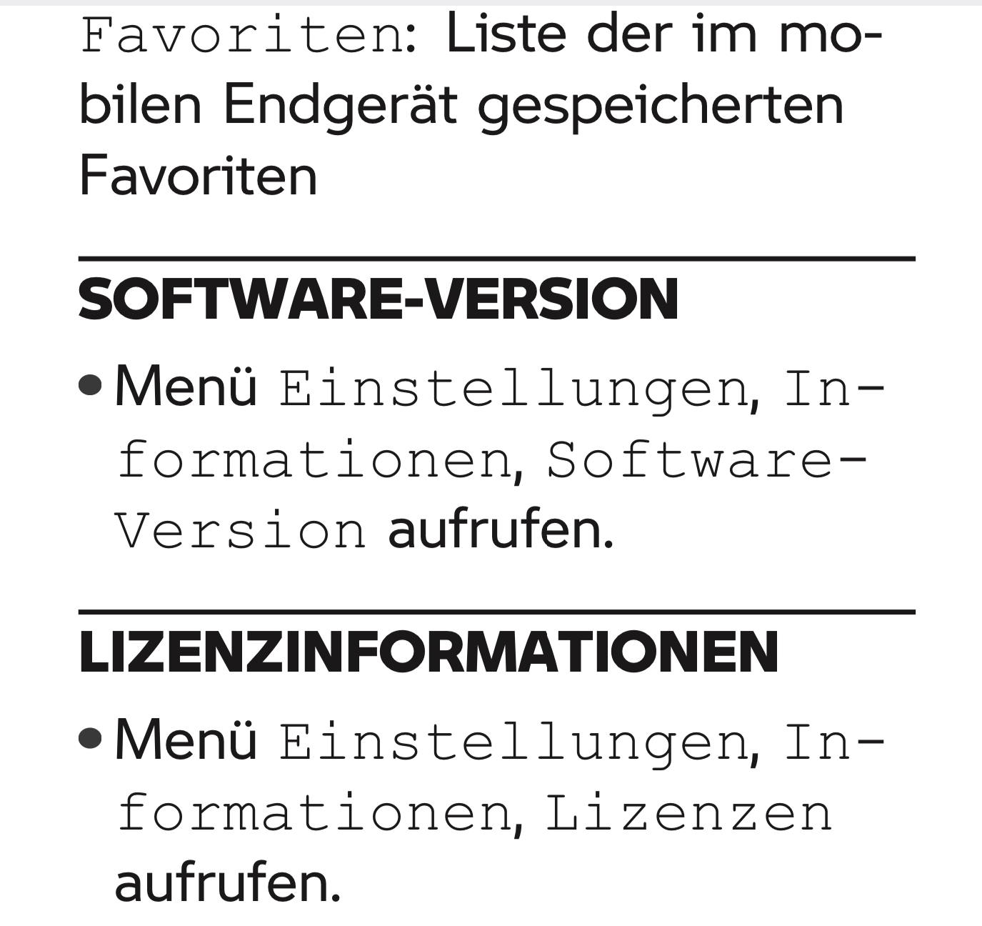

Am TFT in die Einstellungen gehen und ziemlich nach unten scrollen bis zu Informationen und dann Lizenzen auswählen.

Menü - ganz rechts Einstellungen - ganz unten Informationen - untere Option Software-Version

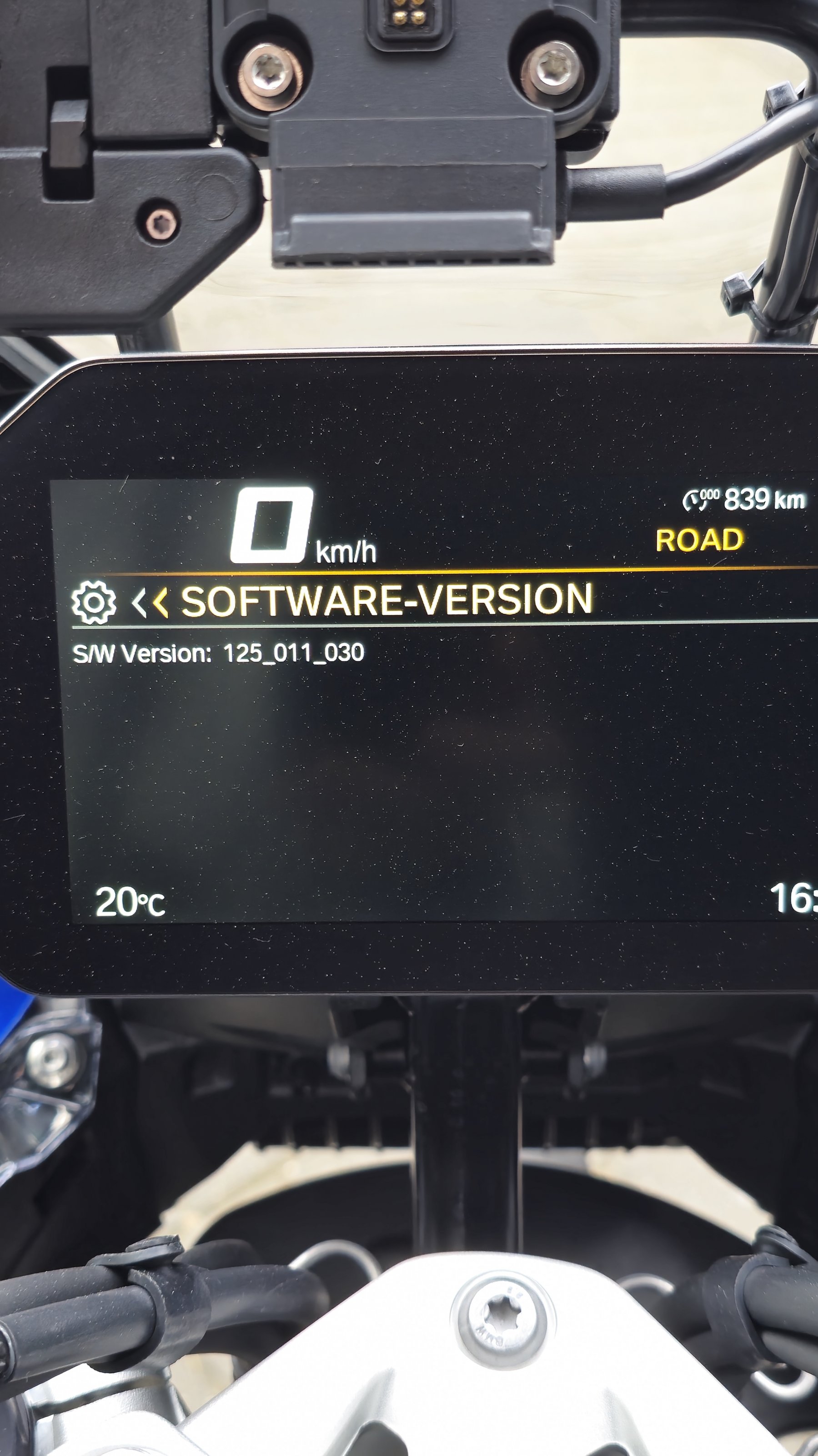

War gestern bei der EK. Es wurde von SW Version 124_012_090 auf Version 125_011_030 aktualisiert.

Bin nur 20km gefahren gestern und hatte bemerkt dass die gekoppelten Geräte (Handy, Helm) verschwunden waren (wie bei jeden update). Händler hatte nix gesagt. Heute wieder neu gekoppelt, alles problemlos. Hatte vorher keine Probleme. Werde am Wochende fahren und falls was auffällt hier berichten

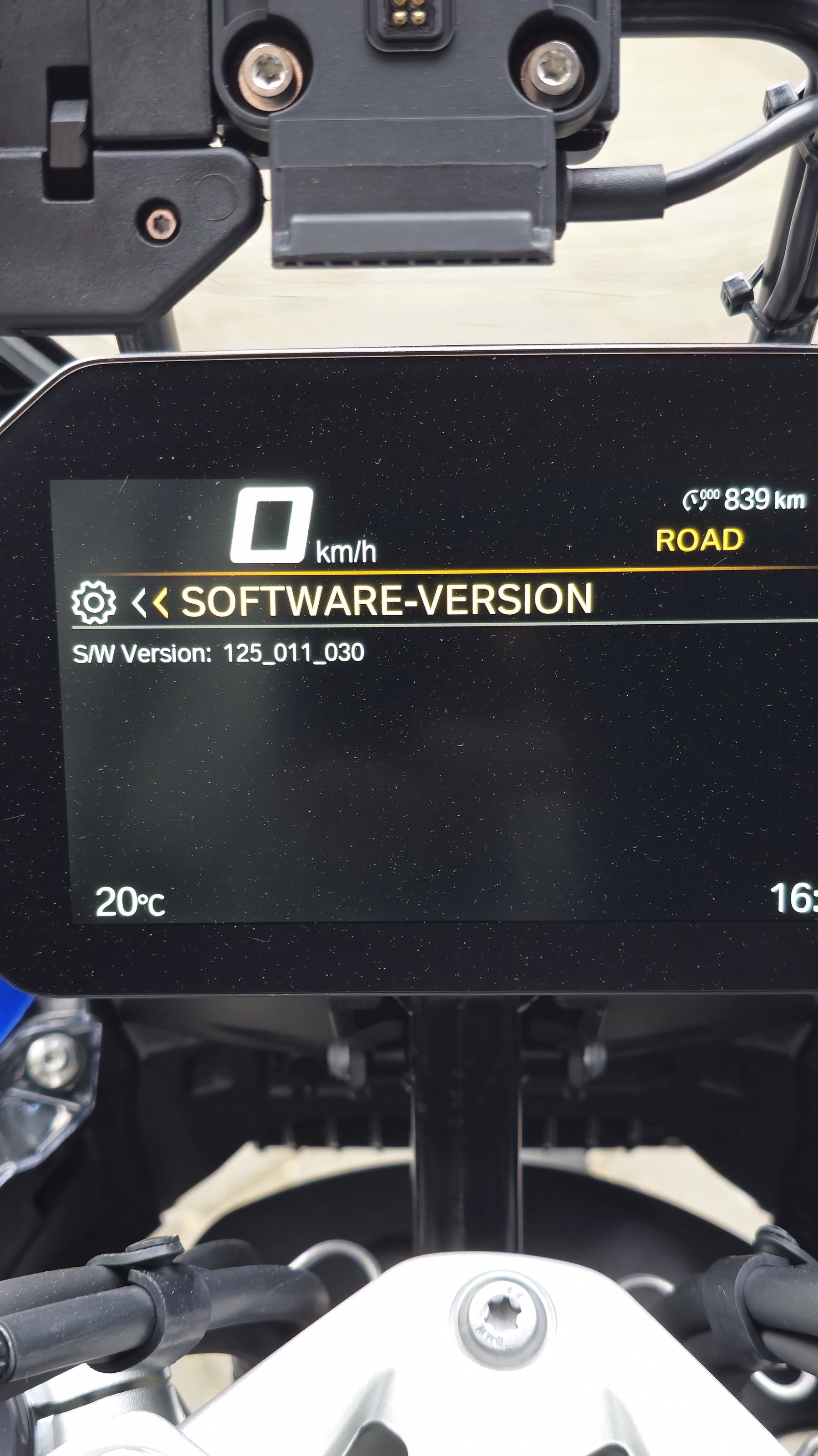

Software 08.05.2024.jpgBei meiner wurde ebenfalls heute die 125_011_030 aufgespielt.
