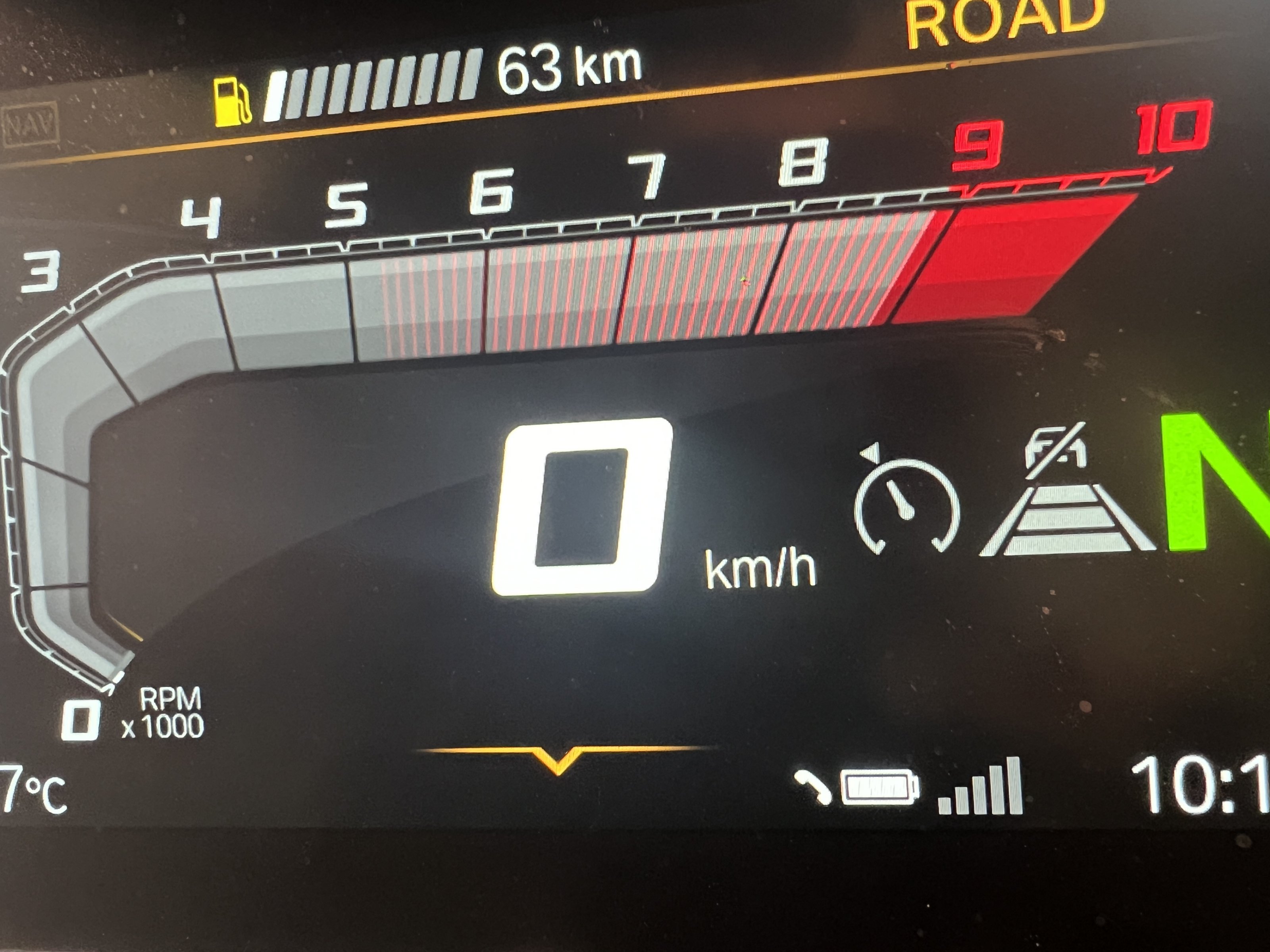

Ich hatte meine letzte Woche auch weg fürs "große" Update, weiss aber nicht welchen Stand ich jetzt habe oder vorher hatte. Spielt zur eigentlichen Frage auch keine Rolle.
Mir ist aufgefallen das, im kalten Zustand des Motors, die Anzeige des Drehzahlbandes nicht durchgehend rot anzeigt ab 5500umin sondern so komisch schraffiert ist (siehe Bild).
Als ich das bei meiner NL angesprochen habe meinte diese das das bei der 1300er normal sei.
Kann das jemand bestätigen?
Face
Gast 61448
Ja, ist bei meiner Maschine genauso. Ich denke aber, dass das erst nach dem Update von 124_012_090 zu 125_011_030 der Fall war.

ok, vielen Dank für die schnelle Antwort. 👍
Und jetzt gerne zurück zum ursprünglichen Thread :smile:
Face
Daran erkennt man die neueste Software auf jeden Fall. Sieht auch deutlich besser aus, diese Darstellung.

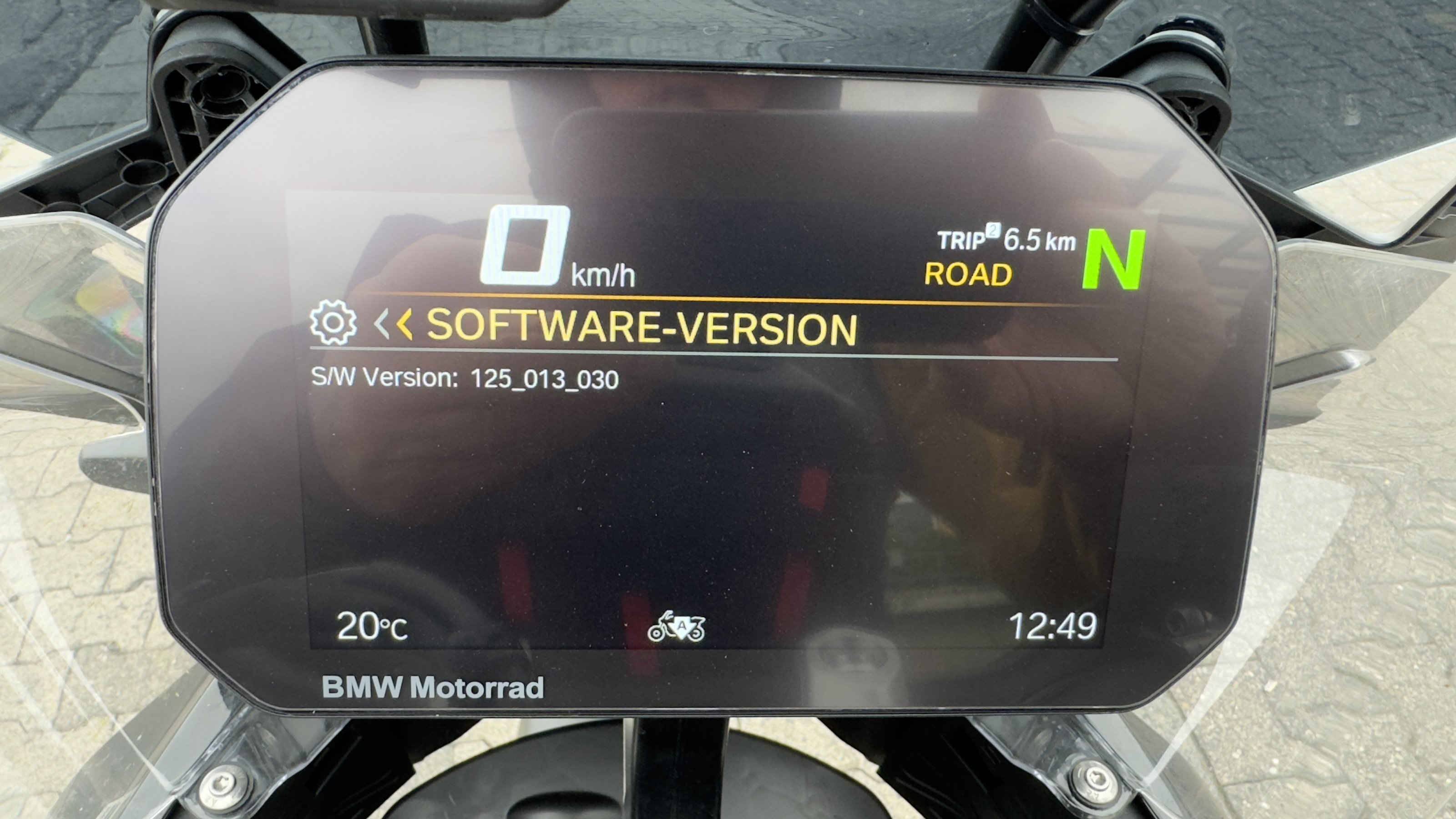

Ich habe heute das Update auf 125_013_030 und das Update gegen die Startprobleme (Anzeige Bauteileschutz) aufspielen lassen.
Bis jetzt bin ich zufrieden:
  • Bluetooth zum Helm klappt wieder einwandfrei.
  • Die DWA hat wieder einen hörbaren Quittungston, etwas leiser als bei der 1250, aber gut hörbar.
Aufgrund der Kürze der gefahrenen Strecke und des Berufsverkehrs bin ich mir nicht ganz sicher, aber ich habe den Eindruck, dass:
  • die Blinkerrückstellung jetzt besser funktioniert und bei Beschleunigung nach Schräglage abschaltet.
  • HSC leichter (etwas früher) beim Anfahren die Bremse löst.
  • der Schaltassistent in den unteren Gängen besser funktioniert.

Heute bin ich knapp über 200 km gefahren und kann Genaueres sagen, trotzdem natürlich subjektiv:
  • Der Schaltassistent funktioniert nun perfekt! Alle Gänge, auch 1 und 2, flutschen für einen Boxer perfekt rein. Rauf oder runter, Halbgas, Vollgas, kein Gas! Sogar bei sehr zaghafter Betätigung des Schalthebels.
  • Die DWA hat wieder einen hörbaren Quittungston, deutlich leiser als bei der 1250, aber auch bei Nebengeräuschen hörbar, sozialverträglich.
  • Die Blinkerrückstellung funktioniert jetzt besser. Immer noch nicht perfekt, aber näher an der 1250 GS als mit der alten Software. Beim Ausfahren aus einem Kreisverkehr und beim Anfahren vom Straßenrand gut, beim normalen Abbiegen immer noch zu spät.
  • HSC löst leichter (etwas früher) beim Anfahren die Bremse, kein Anfahren gegen die Bremse mehr.
