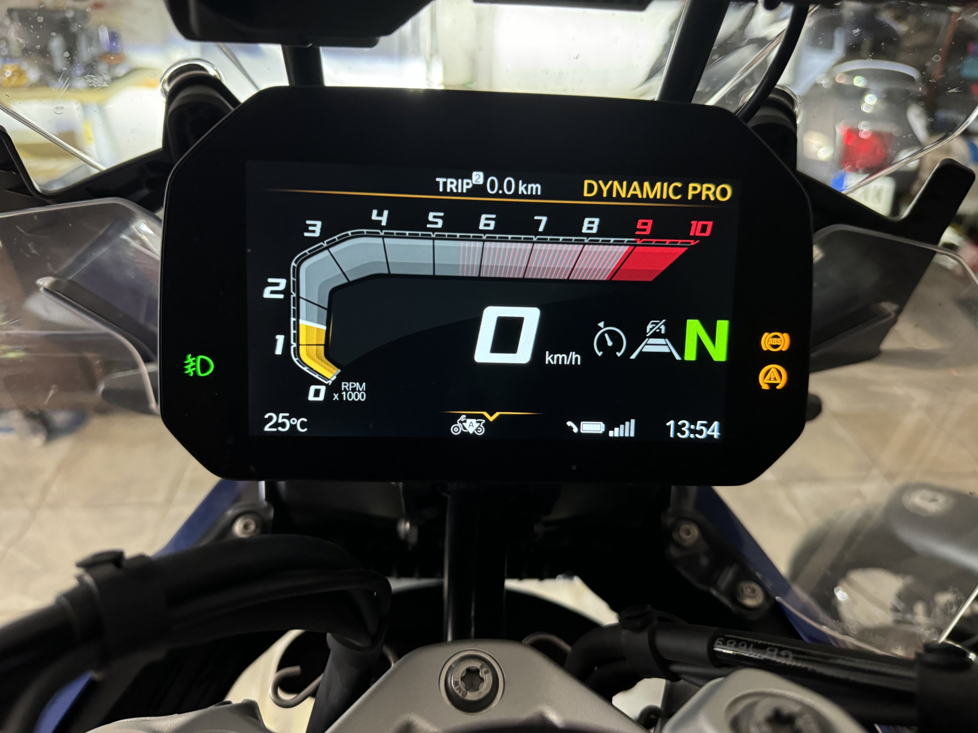

Wie ist es mit der automatischen Rückstellung des Trip 2 bei der Version -41 ? Funktioniert die? Ich frage hier da an einem anderen Fred behauptet wurde, dass sie nicht geht.
Ich brauch Aufklärung, warum soll der Trip 2 sich automatisch zurücksetzen? Ich benutze den Trip 2 für gesamt km einer Mehrtägigen Tour.

Wenn du "automatisches Rücksetzen" ausgewählt hast, sollte sich der Reisebordcomputer nach Datumswechsel und 6h Zündung-Aus automatisch rücksetzen und somit als Tages-Bordcomputer dienen...
Siehe Bedienungsanleitung.

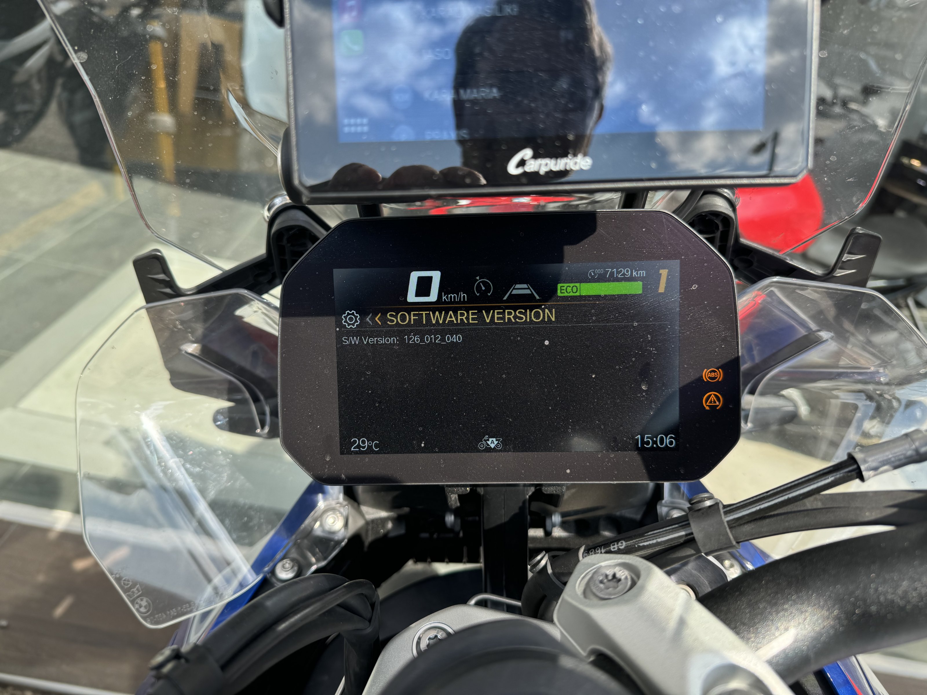

So Kollegen, gibt wohl wieder die ALLERneueste SW: 126_012_040
zuvor 125_13_041
gerade bekommen, mal schauen, was diesmal nicht funktioniert
Auch nach dem Update auf die 41 Version funktioniert die automatische Rückstellung (Haken ist gesetzt) bei mir leider nicht.
tja, als wenn man nichts besseres zu tun hätte, zum Glück für BMW sind ja überdurchschnittlich viele GS- Eigner bereits Rentner und haben also Zeit…
wie auch immer mit der ganz neuen Software 126_012_040 scheint es zu klappen, zumindest heute mittag:

Weiss wer was für Veränderungen in dieser SW 126.012.040 Update enthält?
