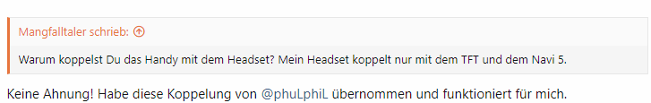

Warum koppelst Du das Handy mit dem Headset? Mein Headset koppelt nur mit dem TFT und dem Navi 5.
Keine Ahnung! Habe diese Koppelung von @phuLphiL übernommen und funktioniert für mich.

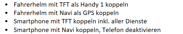

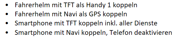

Vor einer halben Stunde habe ich alle vorhandenen Koppelungen gelöscht und nach diesem Muster neu angelegt:
  • Helm – TFT Helm: Handy koppeln/Phone 1, TFT = Fahrerhelm koppeln
  • Helm – Navi Helm: GPS
  • Smartphone – TFT (Phone) (Kontakte übernehmen/synchronisieren)
  • Smartphone – Navi6 (keine Kontakte synchronisieren, keine Telefonanrufe, nur den Smartphone-Link)
Auch damit funktioniert - bis jetzt - alles stabil. Auch, wenn gewünscht, Navi-Ansagen. Mehrfach im Trockentest in unterschiedlicher Reihenfolge aus- und wieder eingeschaltet.
In beiden Varianten klappen die BlitzerApp Ansagen, Telefonieren und Musik hören. Die Naviansagen nur mit der letzten Variante.
