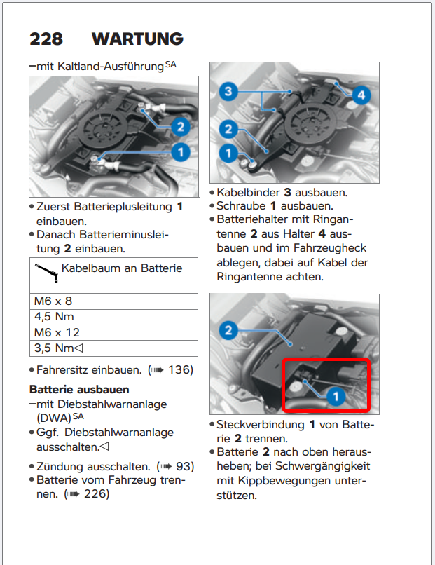

Das vermeintliche Vorhandensein einer "Steuerleitung" sehe ich in diesem Thema nur einmal in ebendiesem Beitrag von dir. Du meinst die Batterie 61215A64DC8 hat eine zusätzliche Steuerleitung? Das wäre mir tatsächlich entgangen. Woher hast du diese Information?
Hab mal schnell versucht, im verbotenen Buch evtl was zu finden :smile:...
-> Gefunden, da gibt´s bei der "normalen" Version, also mit LiFePO, neben Minus- und Pluspol eine sogenannte "Steckverbindung" :
Diese Steckverbindung scheint an ein - wie auch immer geartetes - BMS der LiBatt zu gehen.
Genaueres zu der Steckverbindung hab ich im verbotenen Buch aber nicht gefunden.

[...] -> Gefunden, da gibt´s bei der "normalen" Version, also mit LiFePO, neben Minus- und Pluspol eine sogenannte "Steckverbindung" : [...]
Danke! Das Bild im Handbuch ist anders, als die Bilder in den bis dato einsehbaren ETKs. (Allerdings gibt es für die Ausführungen mit AGM Batterie einen Blindstecker (61137678400), woraus sich schließen lässt, dass es den Stecker gibt.)
Rein von den Optionen gäbe es einige Möglichkeiten (ein Eingang, ein Ausgang, eine serielle Schnittstelle). Am einfachsten wäre ein Spannungsausgang, dafür braucht man allerdings keinen separaten Zugriff. (Vlt braucht es die Battery Guard-Funktion als Motivation die Batterie bei BMW zu beziehen?)
Es könnte eine Schnittstelle zu einem batterieinternen BMS sein. Nachdem die Aufgabe eines solchen BMS darin besteht ggf einen Lastabwurf mittels Cut-off FET durchzuführen, erscheint es unsinnig, wenn die Batterie ein BMS beinhaltet, dass dann im Notfall mit einem Steuergerät kommuniziert, dass selbst wiederum von der Batterie versorgt wird. (Selbstdiagnose der Batterie wäre noch eine Option - aber gibt es Interesse dem Kunden mitzuteilen, dass die Batterie bald eingehen wird? Dann könnte die Connected App gleich beim Händler vorbestellen. :happyyeah:)
Es bleibt dann wohl eher ein Zugriff auf etwas, das im normalen Betrieb genutzt wird, aber nicht zwingend notwendig ist (wg Blindstecker), zB ein Zugriff auf einen batterieinternen Sensor, wie einen Shunt, um den Ladestrom von der Lichtmaschine messen und ggf regeln zu können. Das ist ausserhalb der Batterie schwer zu realisieren, aber wäre durchaus hilfreich (wie hier schon besprochen wurde :zwinkern:).
Eine Strommessung würde auch zum "Abschaltkonzept" (Seite 181) passen " Bei eingeschalteter Zündung wird die Bordnetzspannung und der Ladezustand der Batterie überwacht. Falls zu viele elektrische Verbraucher aktiv sind, so dass der Strombedarf durch den Generator nicht mehr abgedeckt wird, tritt das Abschaltkonzept in Kraft." Ist vlt ein Thema, wenn man im Winter bei schwacher Batterie alle Heizungen voll aufdreht, im Koffer der Laptop geladen wird und im Topcase die Beleuchtung brennt? Der Generator hat ja immerhin 650W. Der Strombedarf müsste hierzu irgendwie ermittelt werden - zumindest ob ein Ladestrom in die Batterie fließt.
Nachdem es für die AGM Batterie den Blindstecker gibt, lässt sich zumindest auch eine andere Batterie verbauen (, solange man den Formfaktor findet).
Ich kann ~nächste Woche nachschauen, wenn das Rätsel bis dahin nicht gelöst ist.

Der Stecker für BMS (?) könnte ein Problem sein? Haben die anderen Batterien im Markt auch genau diesen Stecker? Oder ist man an BMW gebunden?

Dass nun ein eigener Sensorkontakt verbaut ist, deutet auf eine andere Stelle in der Li-Batterie hin, an der die Temp. gemessen wird. Clever. Der Pol reicht nicht für die Temp-Messung.

Vielleicht kann hier jemand den Anschluss mal ziehen und schauen, ob bei Zündung an eine Fehlermeldung geschmissen wird. Da die alternative AGM keinen Anschluss hat, müsste das aber funken. Vielleicht kann man das auch in den Einstellungen iwo konfigurieren?
BMS ist typischerweise in der Batterie.
