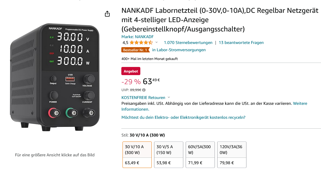

FF-GS
25.08.2021
6.755
Das kommt auf die Ladespannung"des guten Motorradladegerätes" an.
Und wiel ich mich nicht darauf verlasse (nicht, das dieses doch mal mikroprozessorgesteuert mit 15,x Volt herumfuhrwerkt) , verwende ich für meine Lifepo sowas ähnliches:
Damit kann ich haargenau (Spannung und Strom) einstellen, wie hoch ich meine Lifepo pumpe, ohne diese auch nur annähernd zu zerstören.
