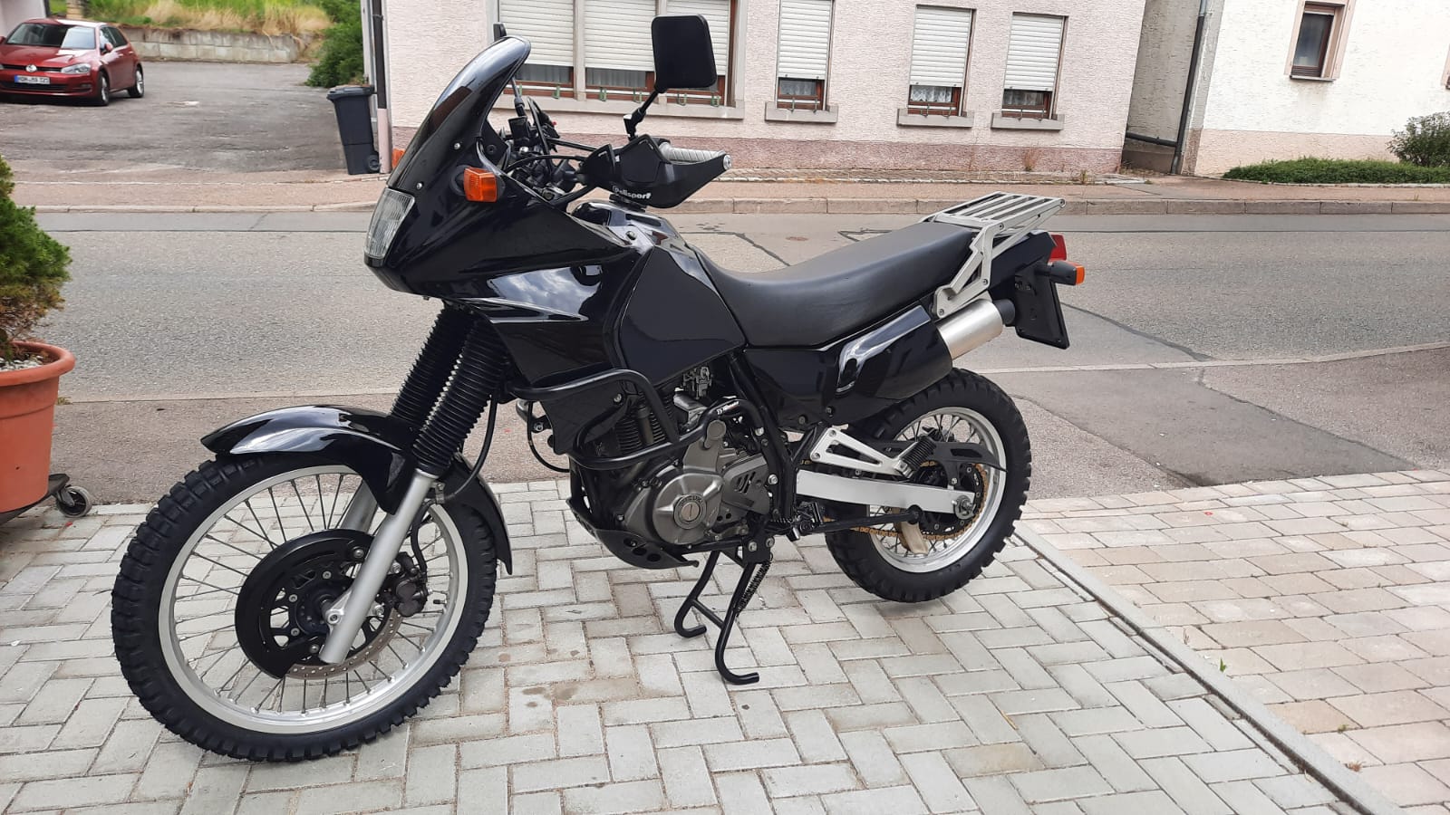

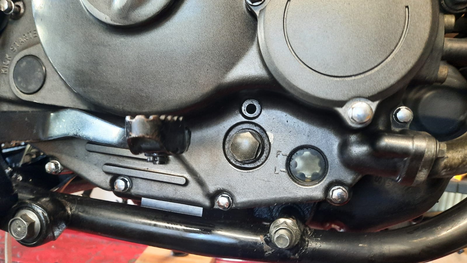

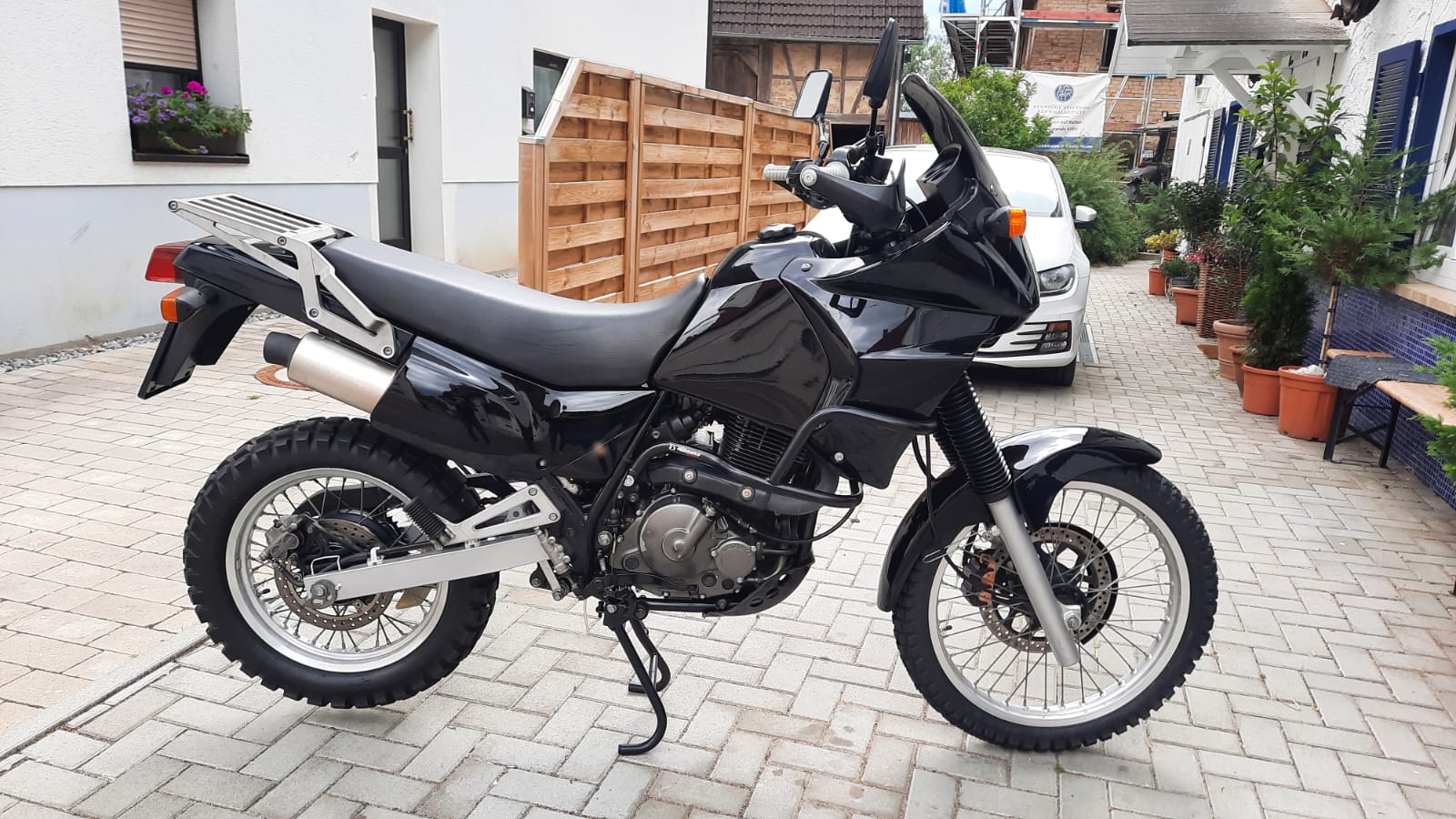

Und ich habe herausgefunden, weshalb diese DR650RSE mit Motoröl herumsaute.:
Diese fehlende Gehäuseschraube hatte ich übersehen. Bei der Gelegenheit auch gleich das Ölsieb gereinigt und den Siebdeckel nebst Ablassschraube mit jeweils neuer Dichtung (86er 2,5mm O-Ring und Kupferscheibe) wieder eingesetzt.

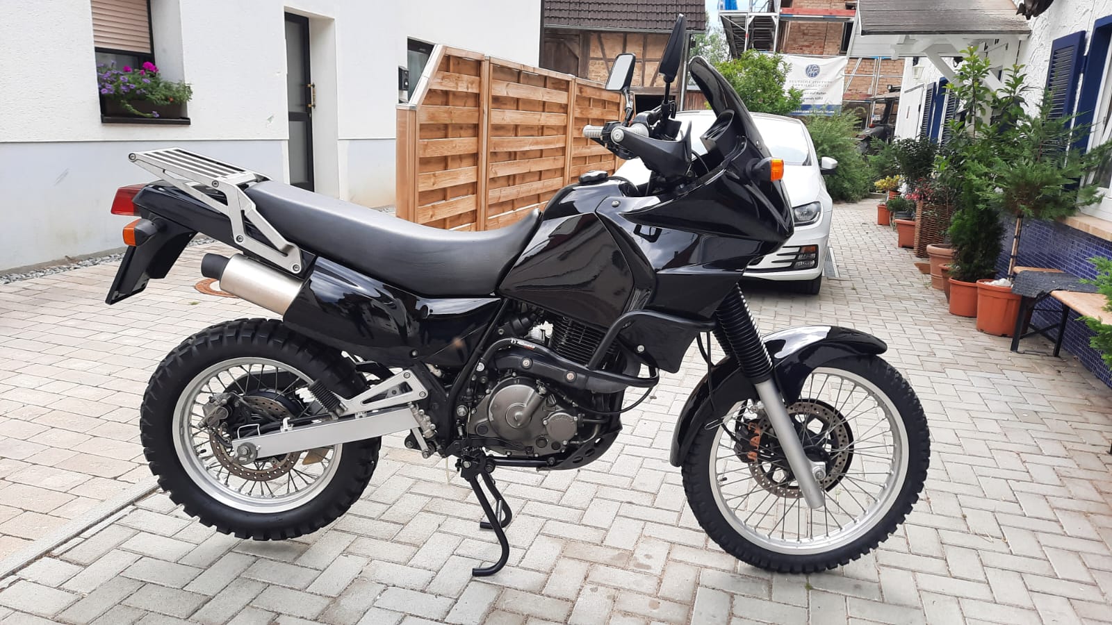

Auf eine Probefahrt habe ich vorerst verzichtet:

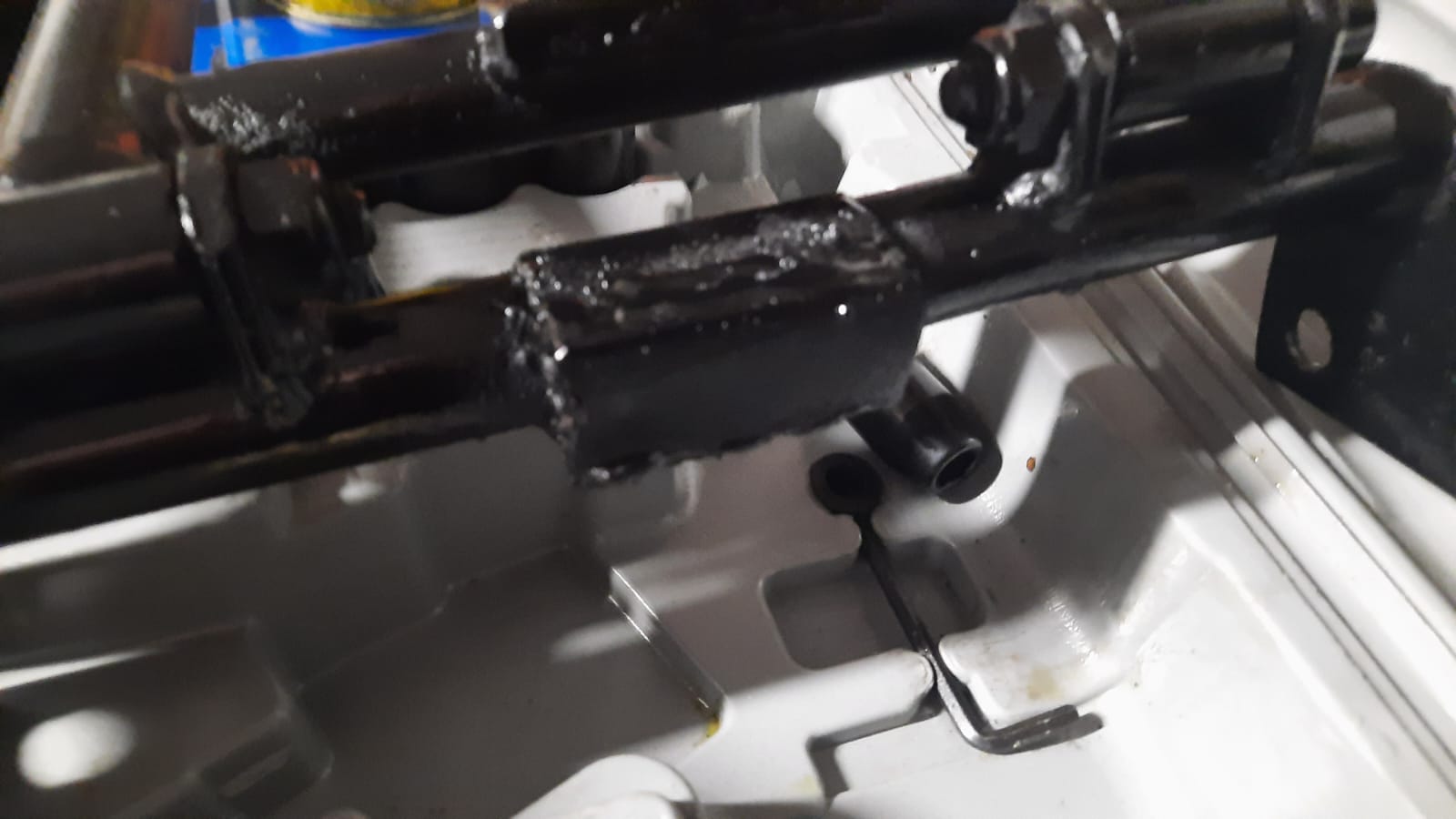

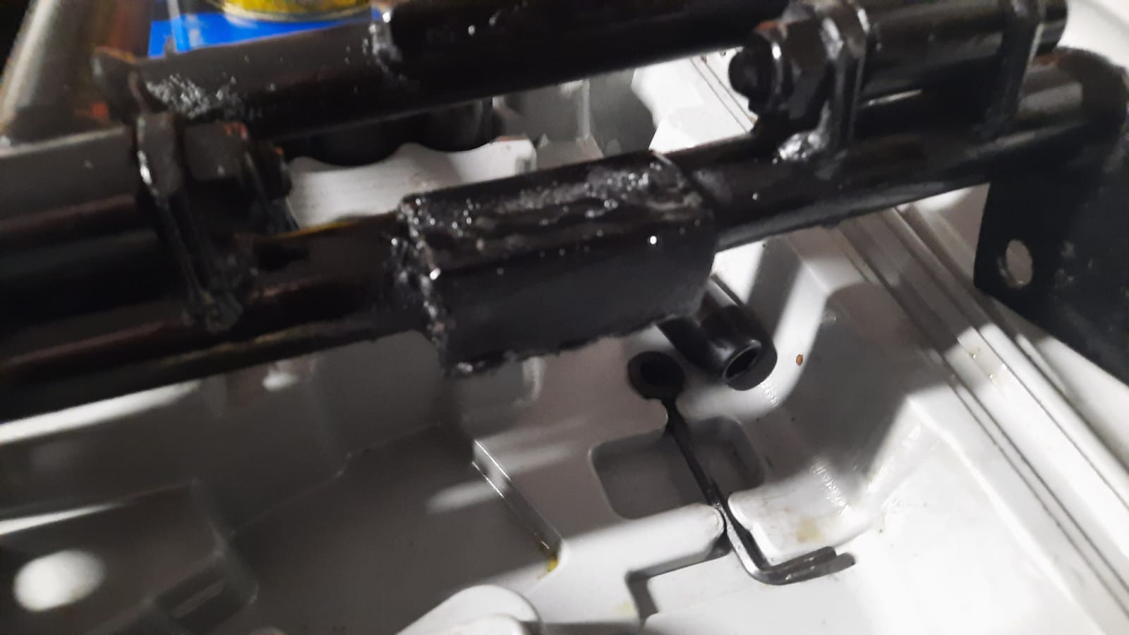

Wir hatten einen in der Firma mit etwa Deinem Niveau beim Schweißen. Er hieß bei uns der „Sanella-Schweißer“.
Warum wohl ;) ;) ;)
Gruß HG
Das ist ausgeschlossen. Ich unterbiete da jeden. ;)

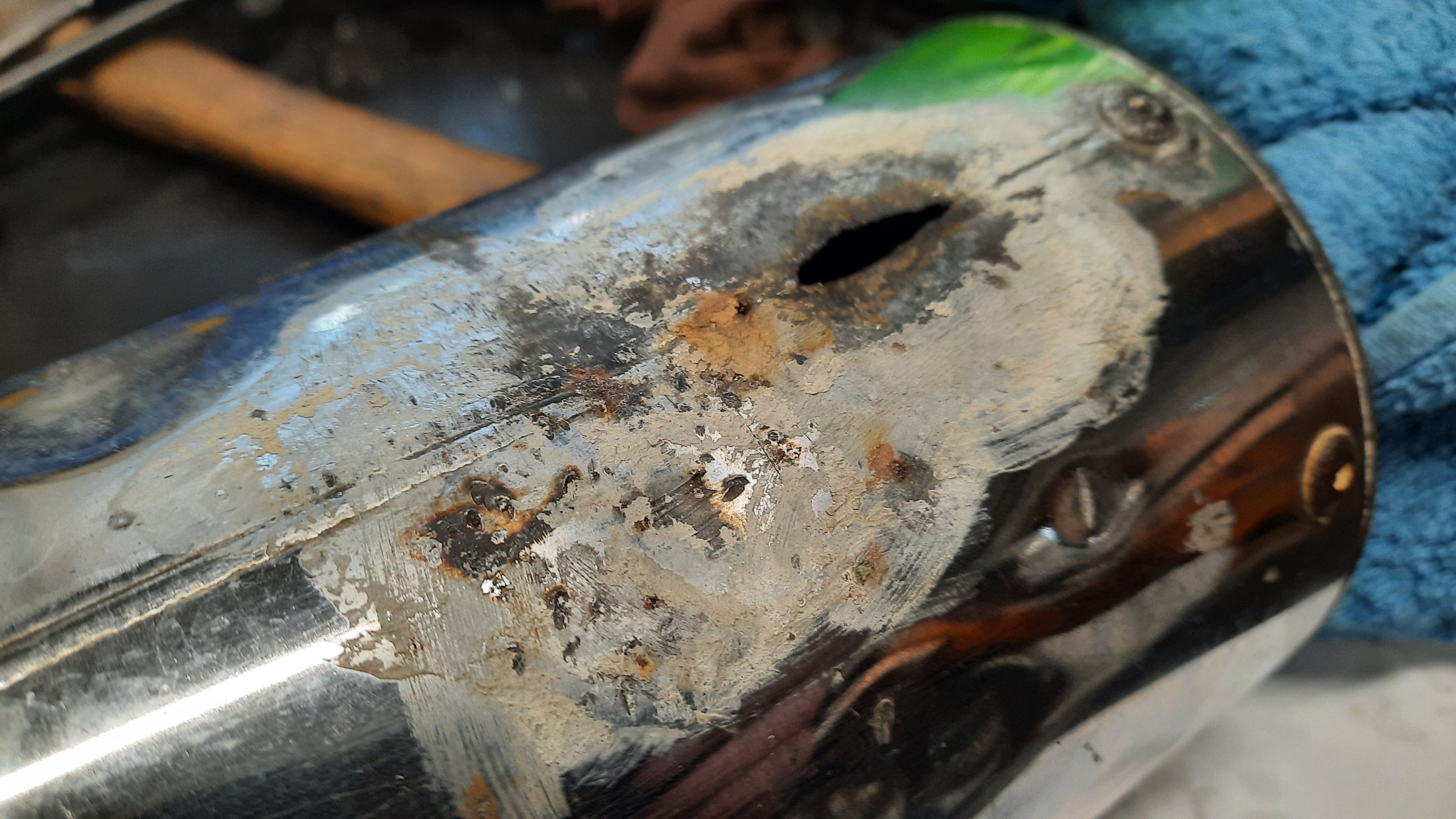

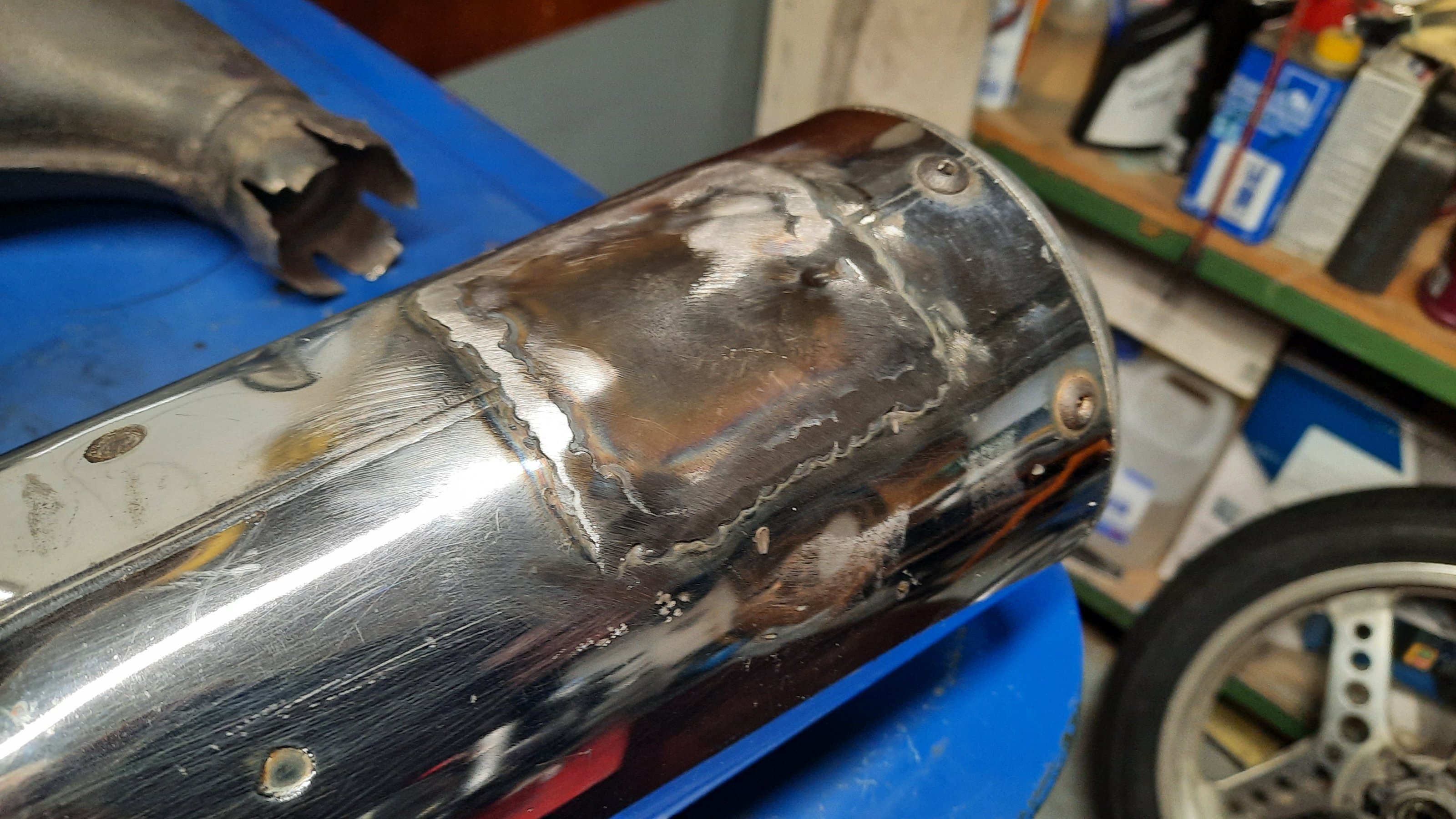

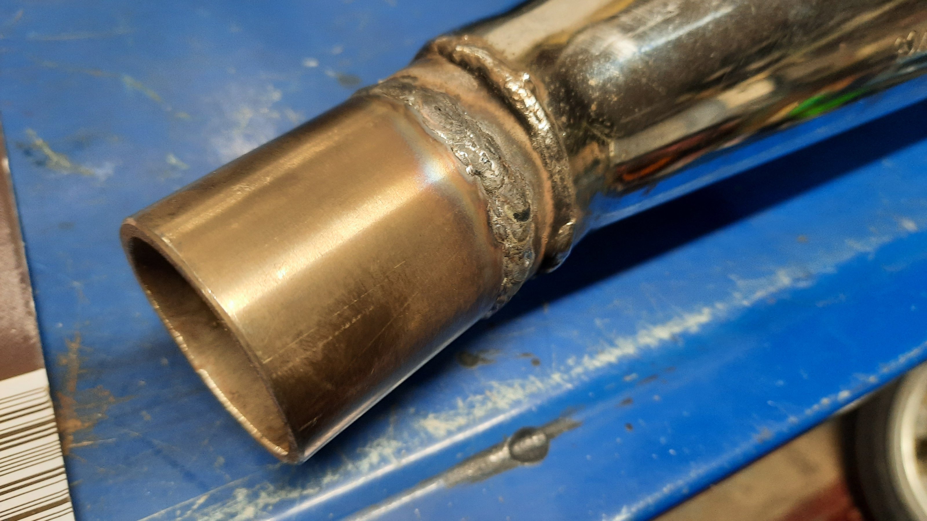

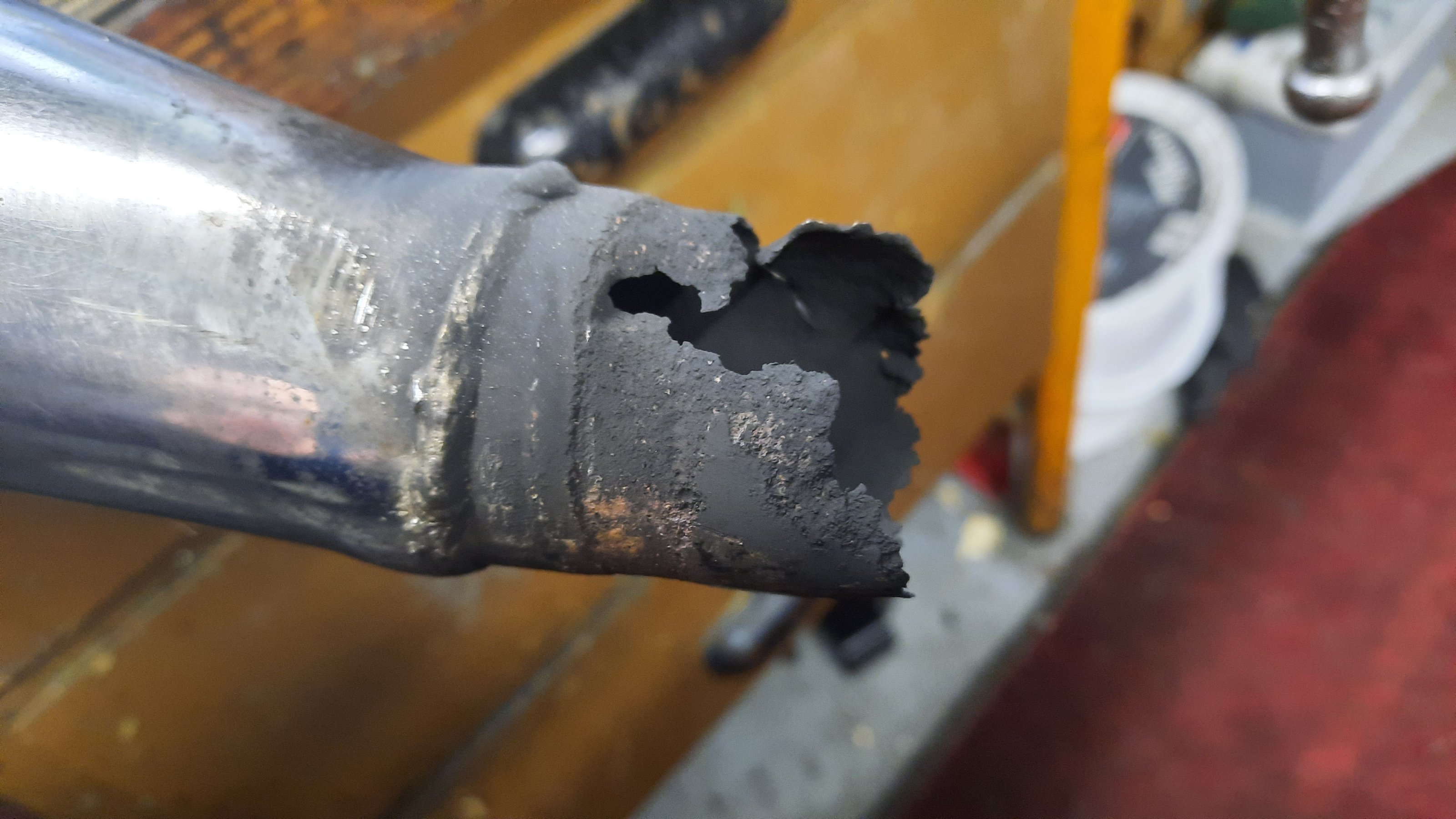

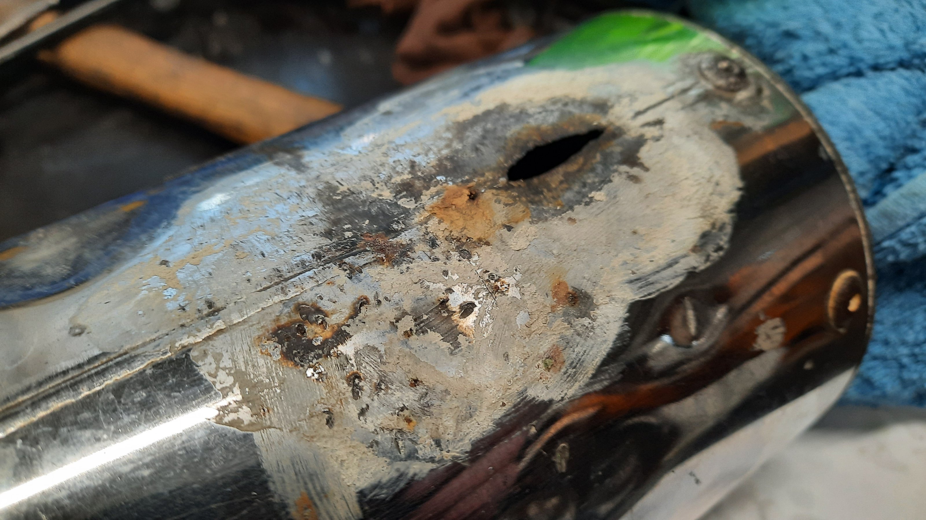

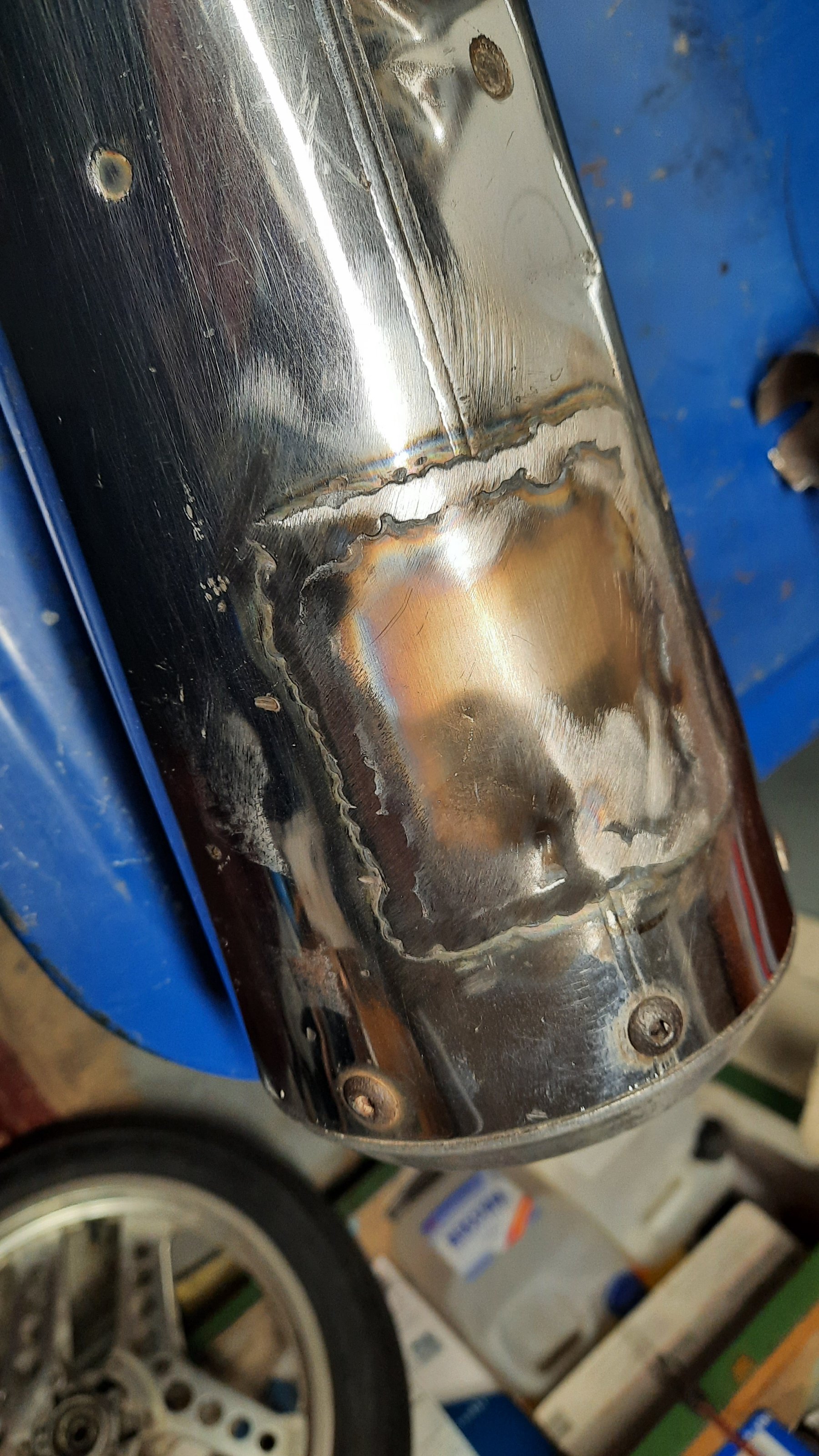

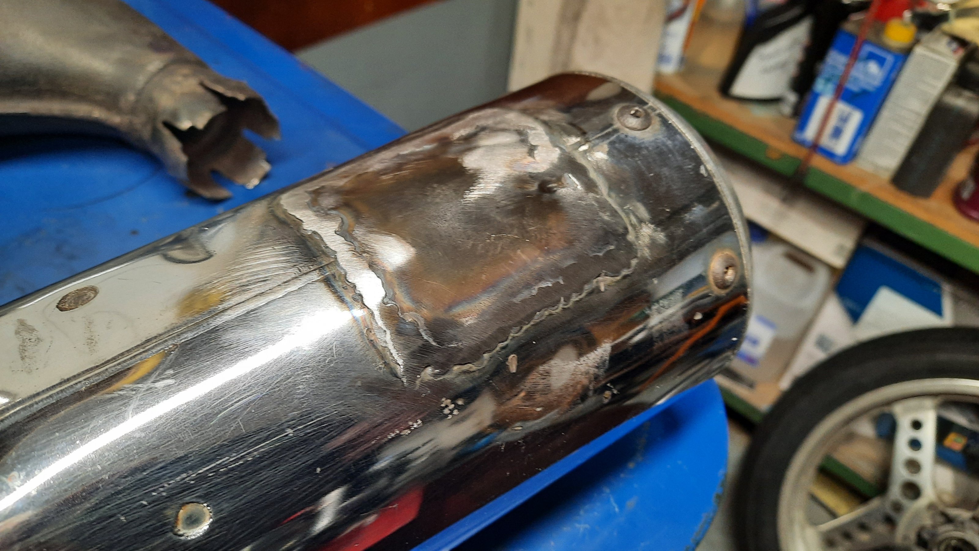

Üblicherweise lasse ich schweißen. Wir haben die Firma Pfeffer Metallbau im Ort, die haben Spezialisten, die können Seidenpapier schweißen. Insbesondere bei durchgefaulten Oldie-Auspuffen ist das von Vorteil.
20230113_152319.jpg20230113_152330.jpg20230209_174451.jpg20230209_174454.jpg20230209_174502.jpg
Aber da kann ich nicht kommen und sagen: "Machen Sie mal schnell". Das dauert.

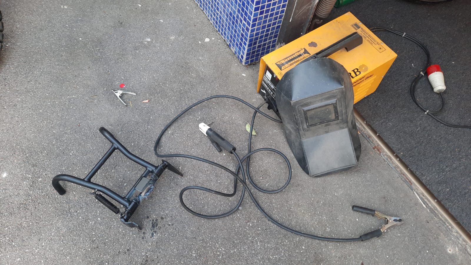

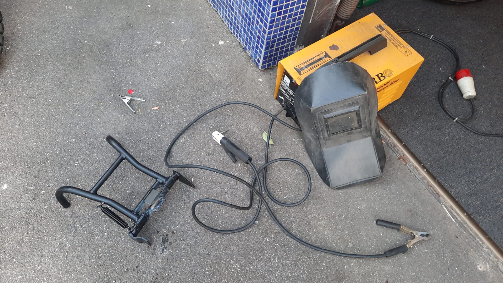

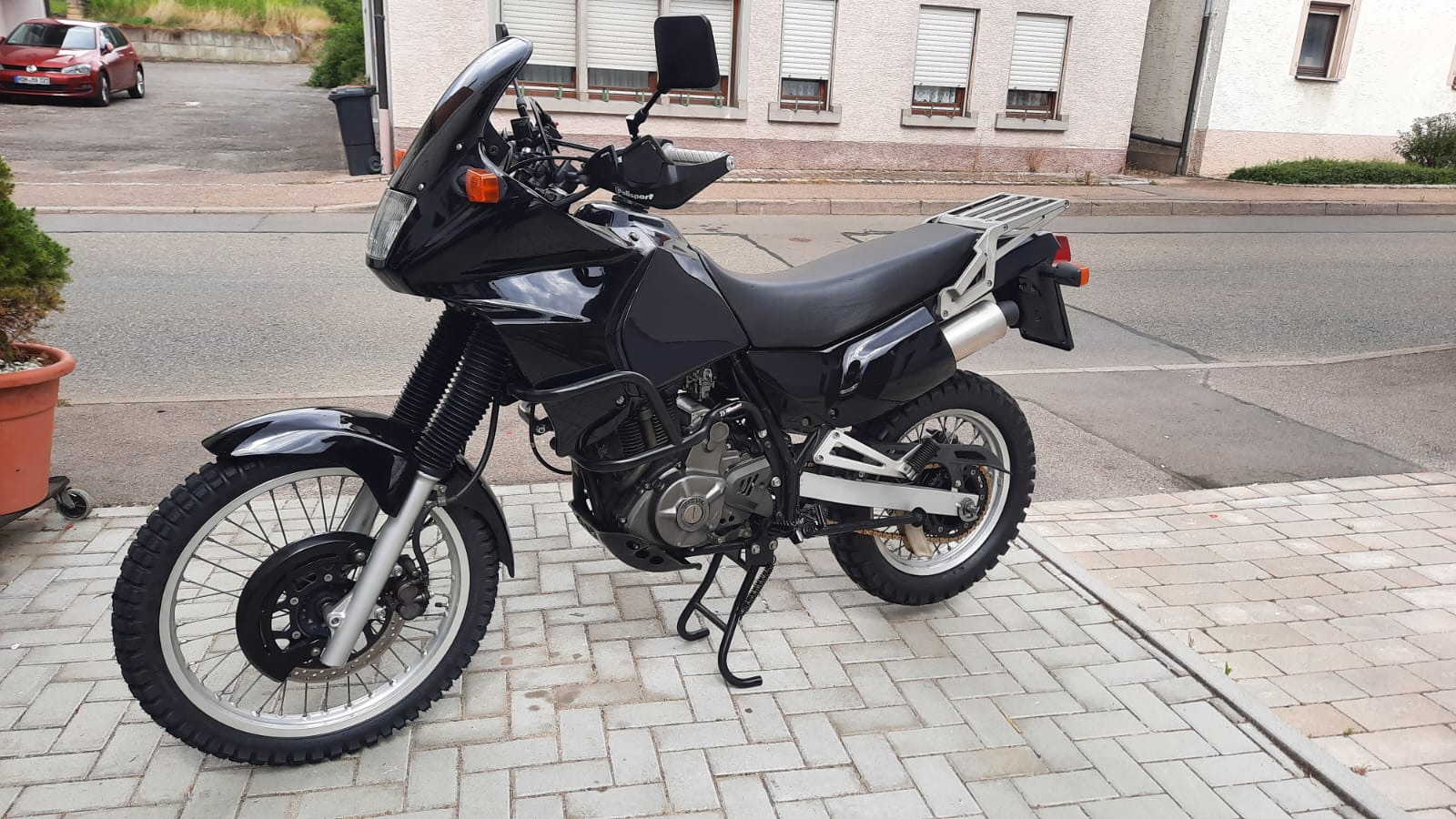

In dem Fall klappte der Hauptständer zu weit nach vorne, obwohl ich den plug and play von einer blauen DR650RSE abgeschraubt habe. Exakt dasselbe Modell. Und ich wollte das fertig haben.
In meiner Kramkiste habe ich ein 3mm-Winkelprofil gefunden, dann fiel mir der steinalte, verrostete Schweißtrafo in der Garage wieder ein.
5cm vom Winkelprofil abgesägt, drangepunktet und eine "Naht" gezogen. Hält bombenfest und die Suzuki steht frei. Egal, wie es aussieht, es funktioniert. Und ich konnte mir selbst helfen.
Ist ja auch was wert.
