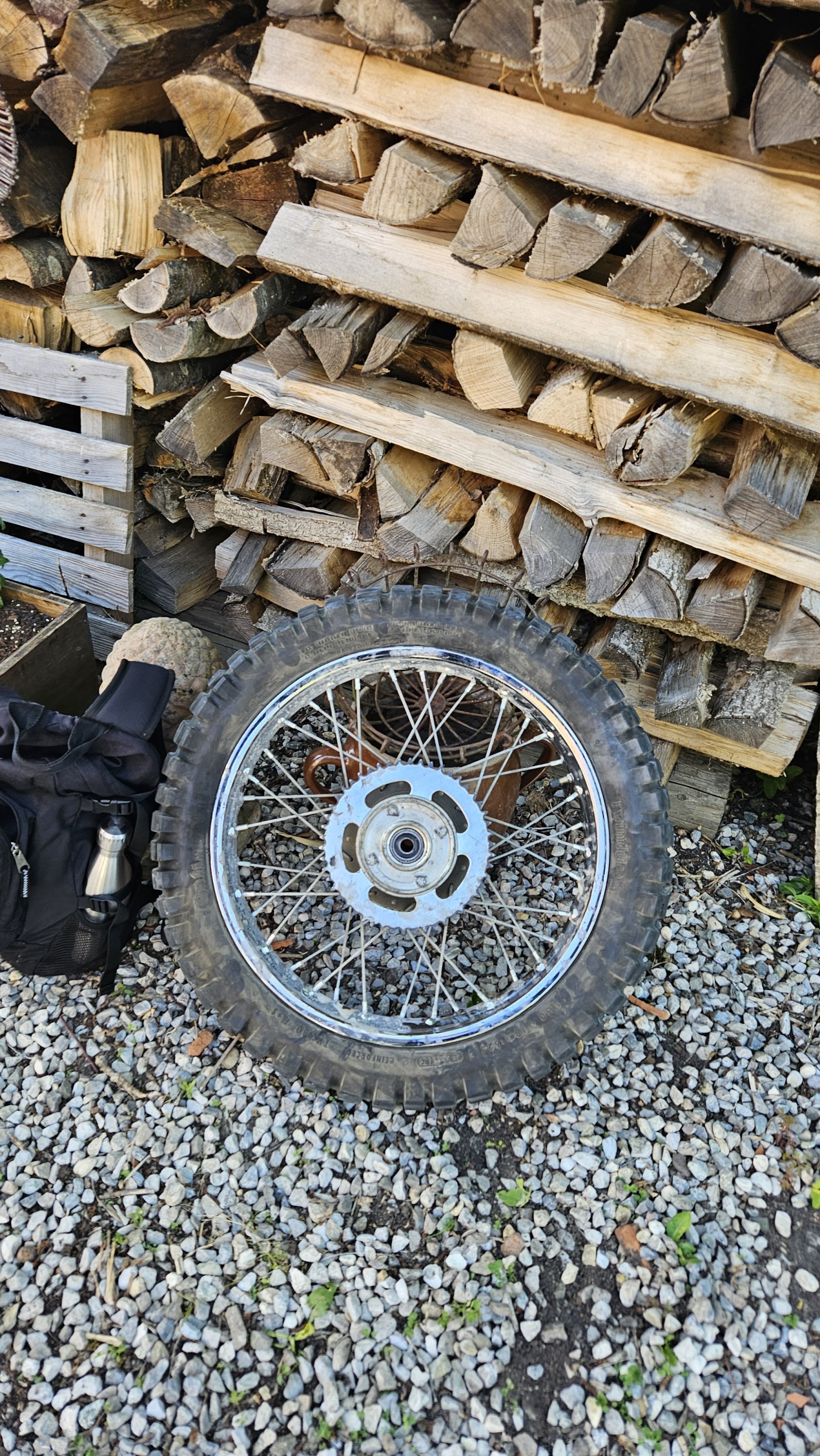

Einen Platten nicht doch!
Nix dabei..
Gott sei Dank dieses Mal in einer Ortschaft.
Kurz geklingelt und gefragt ob ich eine Luftpumpe bekommen kann.
Na klar auch ein Kompressor ist da.

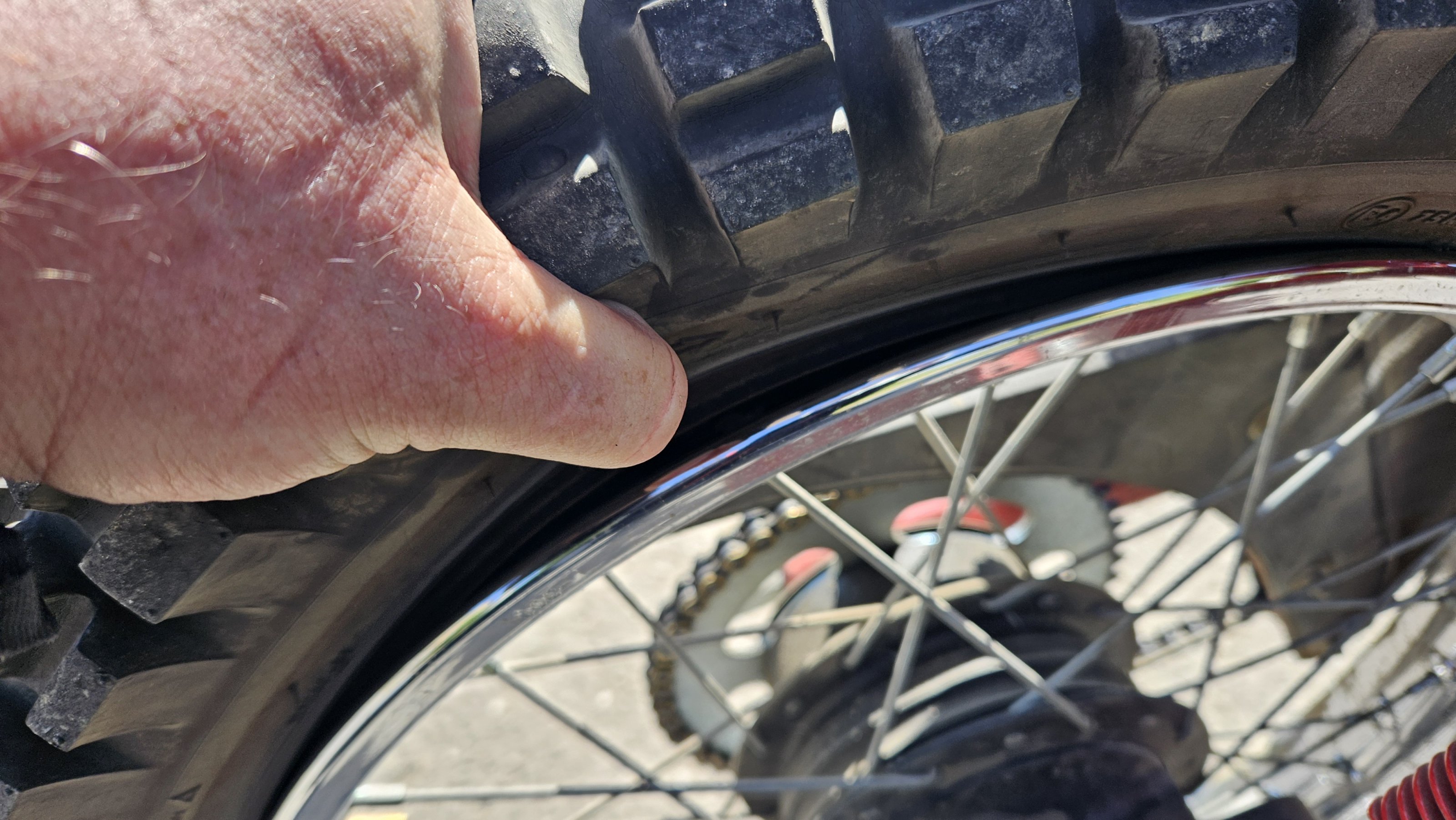

Nur jetzt konnte man erkennen Ventil am Schlauch ausgerissen!
So ein Mist aber auch.
Jetzt ist guter Rat teuer..
In Au (Hallertau) gibt's nen Schrauber.

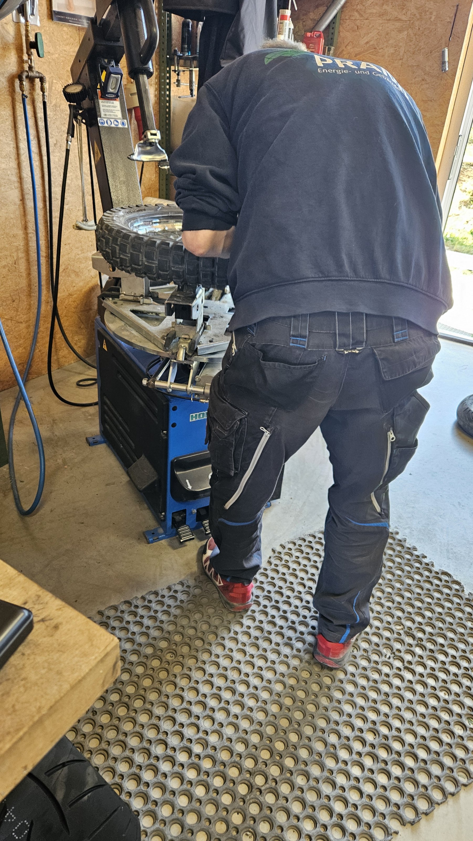

Also schnell das Rad ausgebaut.
Und tatsÀchlich er hat den passenden Schlauch..

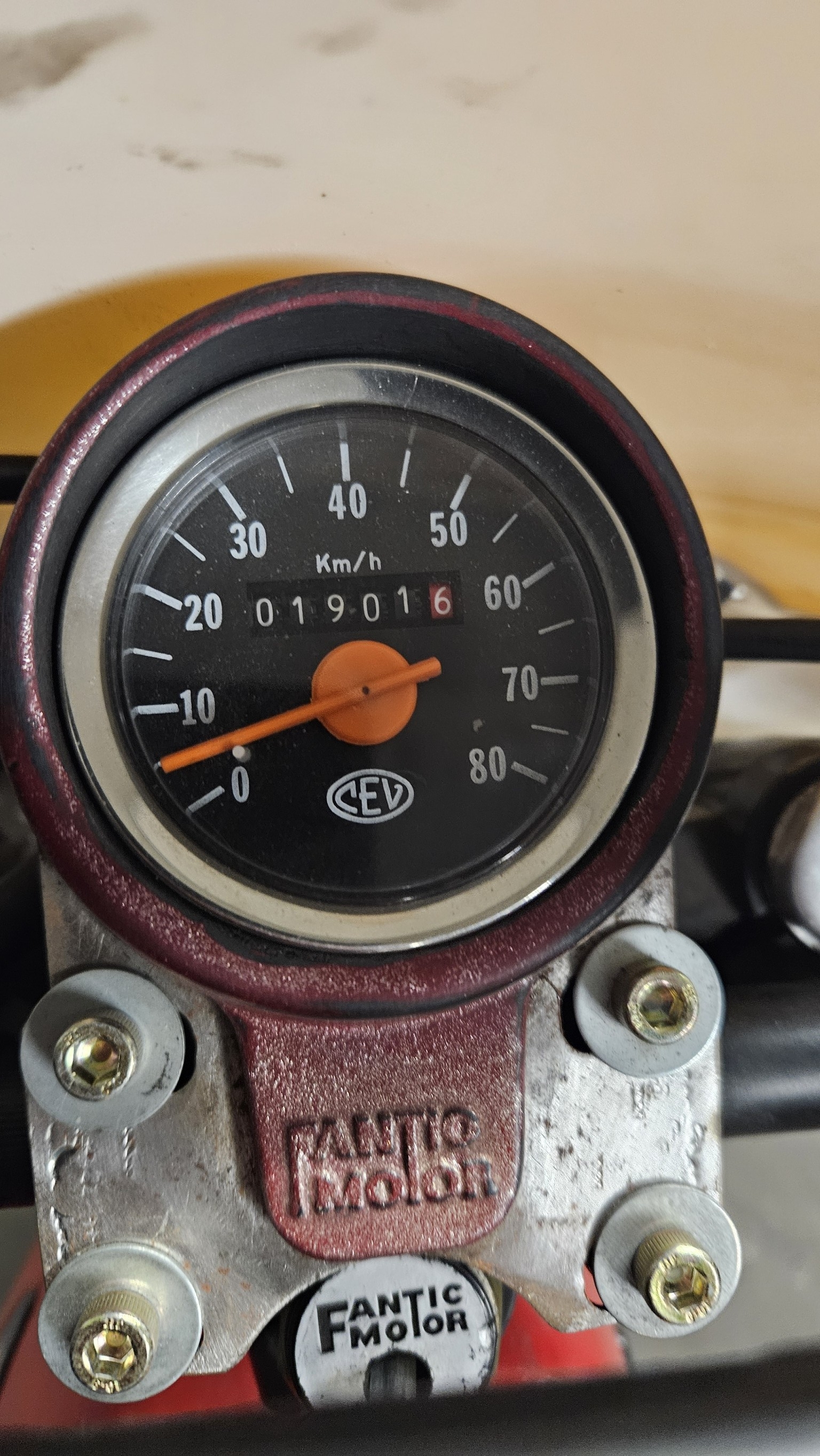

Kilometerstand Abfahrt
Km Stand Ende

Und dem Zweiradmechaniker fĂŒr die schnelle und unkomplizierte Hilfe

Das technische Problem bzgl. Anspringen tappe ich noch im Dunkeln.
Der platte Reifen war mein Fehler..
Ich hatte nur italienische Papiere und fĂŒr sehr viel Geld deutscher Papiere zur Legalisierung durch eine VorfĂŒhrung beim SachverstĂ€ndige zu bekommen.
Das Moped lief immer etwas zu schnell.
Der SachverstÀndige dokumentiert die erzielte Geschwindigkeit mittels GPS.
Den Luftdruck reduziert um auf 48 km/h (Toleranz) zu kommen.
Dummerweise den mit viel zu niedrigen Luftdruck und nicht mehr korrigiert mehr als 1tkm gefahren und bei der letzten flotten Kurven ist das Ventil abgerissen.
