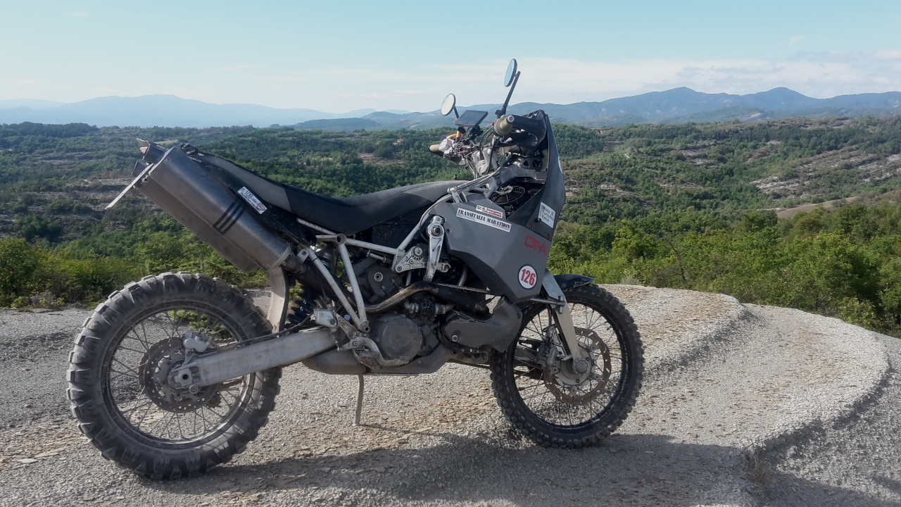

wollte mal ne Diskussion beginnen. Ich hab auf der IMOT 2018 dieses Moto gesehen.
www.allradmotorrad.de
Ist nun Euro5 Homologiert und es wird eine Kleinserie aufgelegt.
Ich finde sie wie von einem anderen Stern, wie ein Mondmotorrad ;-)
Sie gefällt mir !
Gruß Andi

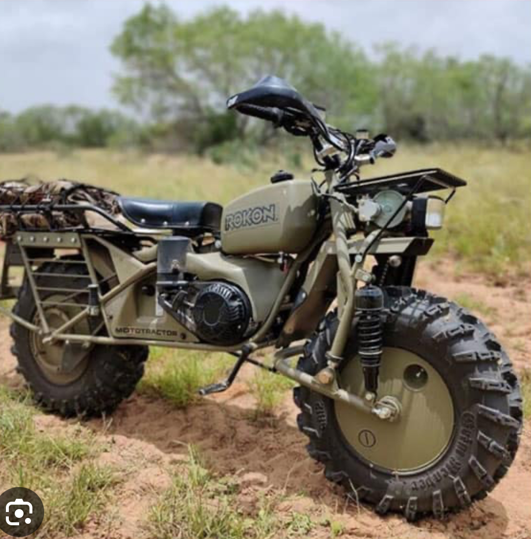

Das geländetauglichste dürfte aber die Rokon sein
