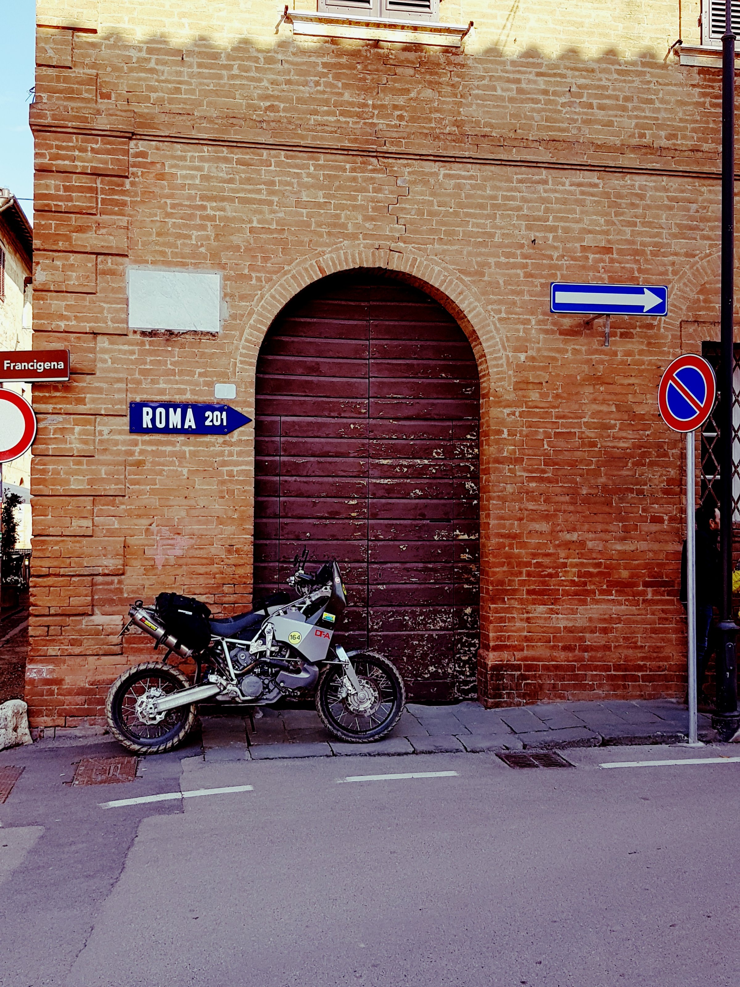

Ich finde sie auch wunderschön.
U
ufoV4
19.04.2014
3.329
Das sich jemand die Mühe macht, so ein Ding wirklich auf die Straße zu bringen, Respekt. "Haben-wollen" hält sich sehr in Grenzen. Der LC8-Motor der ehem. 990er Adventure ist sehr ruppig und unkultiviert (meine Frau hat mal so ein Ding gefahren), jedenfalls sehr weit von den heutigen ktm-Motoren entfernt, obwohl diese darauf basieren.
Die Sitzhöhe vom 100cm würde bei vielen sicherlich schon nicht funktionieren. Technisch sehr interesant, praktisch wenig Relevanz. Ein Nischenprodukt halt.
