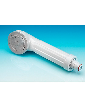

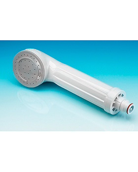

Man hat also gar keine Chance zu 100% sicher zu sein, dass keine Legionellen im Duschwasser sind.
Doch hat man: Man muss nur so einen Duschkopf benutzen!
Habt Ihr bestimmt schon mal in Krankenhäusern oder Altenheimen gesehen. Das ist die Notlösung wenn sonst nichts mehr hilft.
Der hier hat eine "eine doppellagige, 0,2 µm Supor-Sterilmembran " nach DVGW W270 zertifiziert und filtert alles eklige aus dem Wasser. Der Hersteller gibt ein Wechselintervall von 31 Tagen an......
Und was kostet so was?
So um die 50€ pro Stück. Davon braucht man im Krankenhaus für jede Dusche jeden Monat eine neue. Das kann aber immer noch billiger sein als der Publicityschaden durch einen Legionellenfall im Haus. Von den strafrechtlichen Konsequenzen für die Verantwortlichen bei Personenschäden mal ganz abgesehen.
