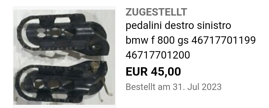

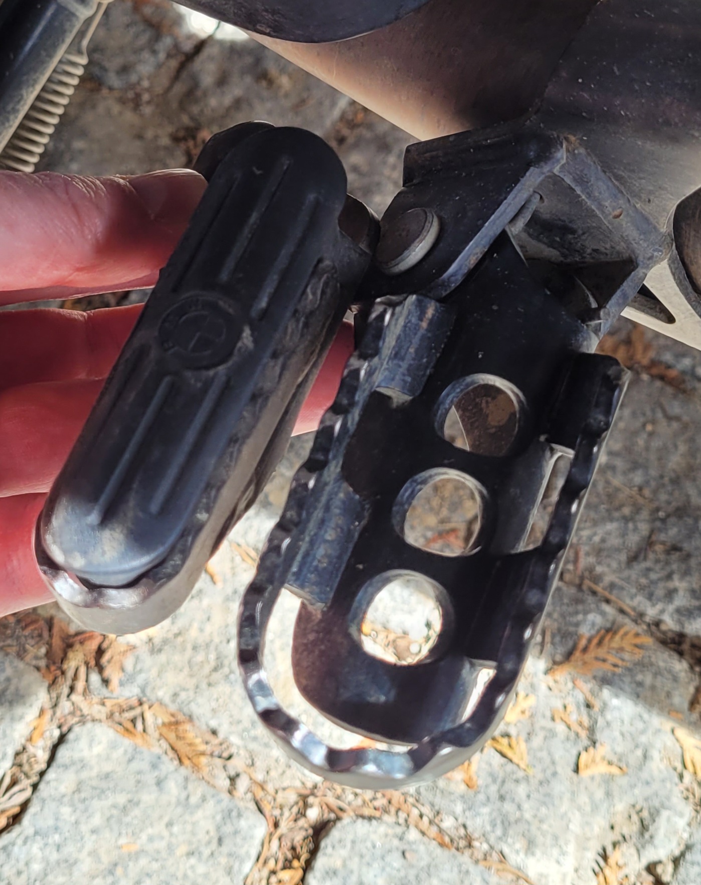

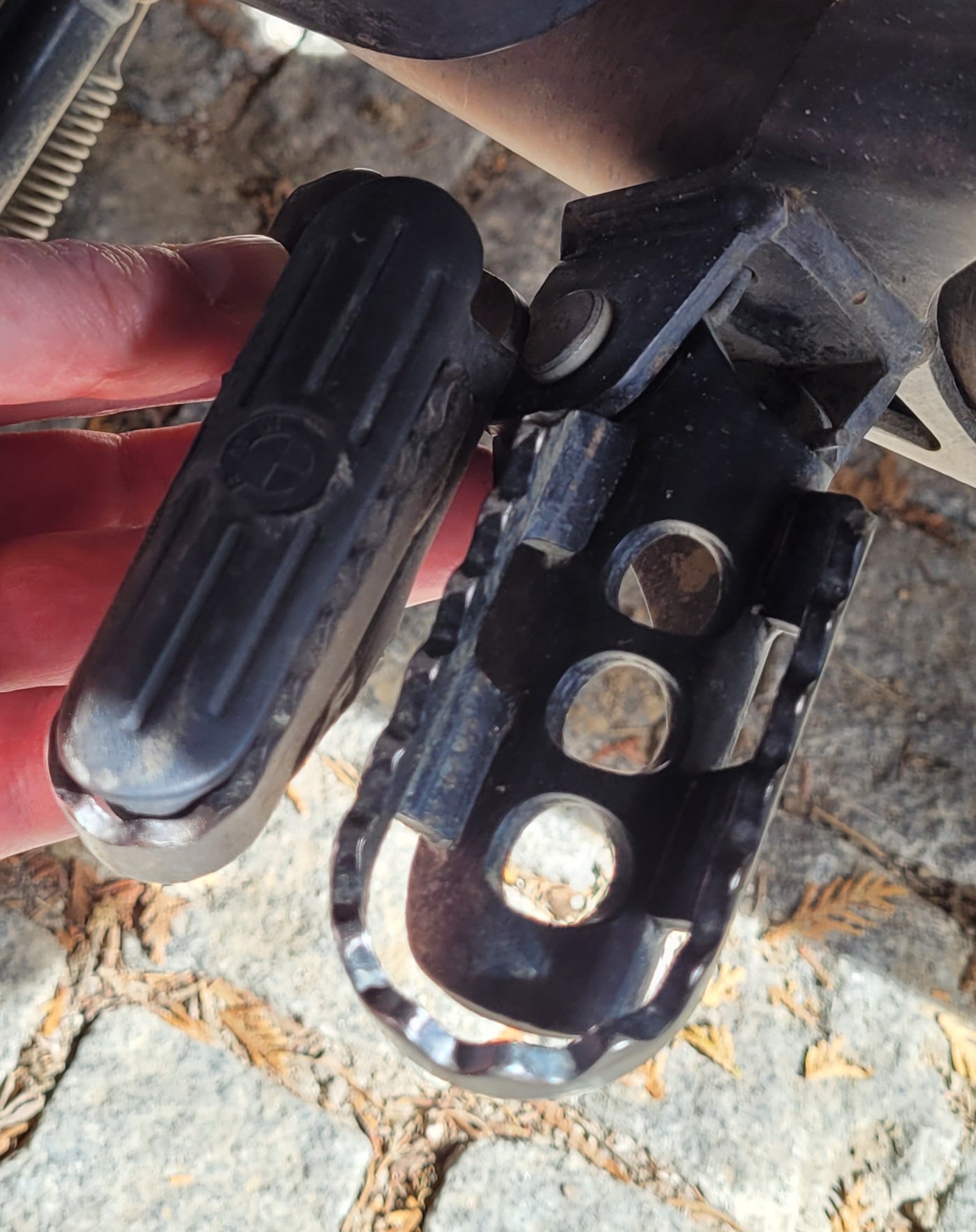

Jepp, ich glaub ich hab die Alternative damals für meine G650GS entdeckt und hier vorgestellt, die 800er Rasten passen und sind absolut zu empfehlen, insbesondere weil es originale BMW-Teile sind, somit absolut unauffällig. Lediglich die Feder der alten Raste muss weiter verwendet werden, die der 800er passen nicht.

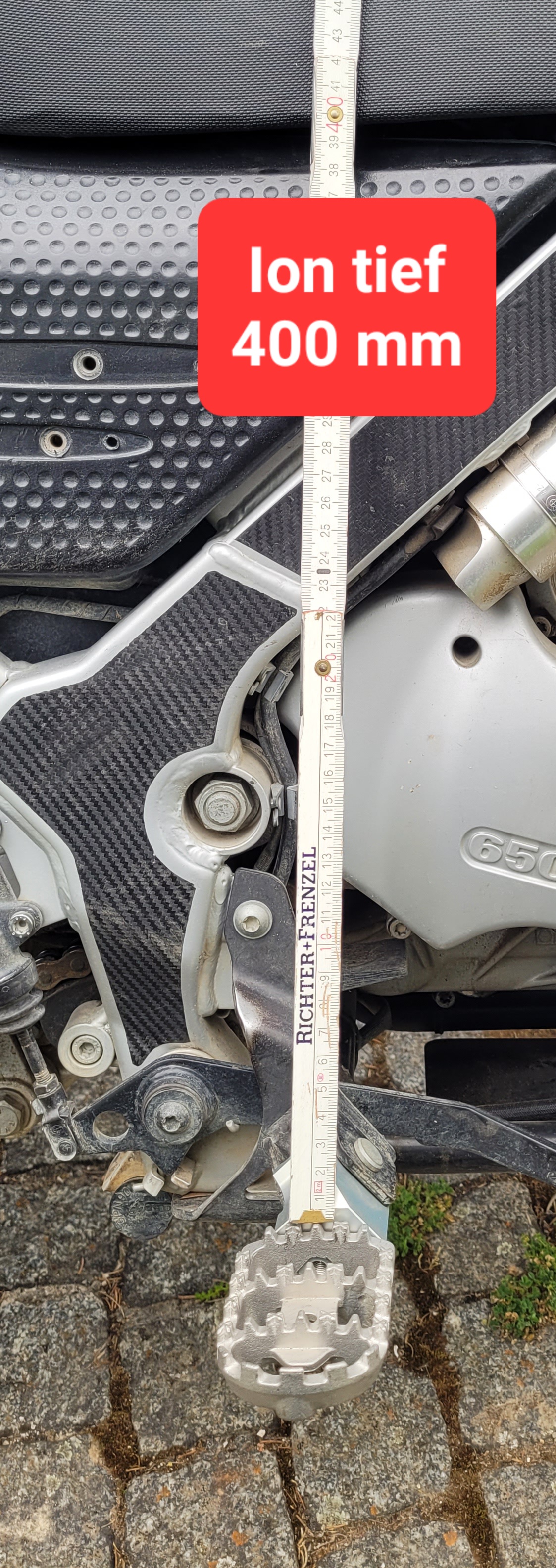

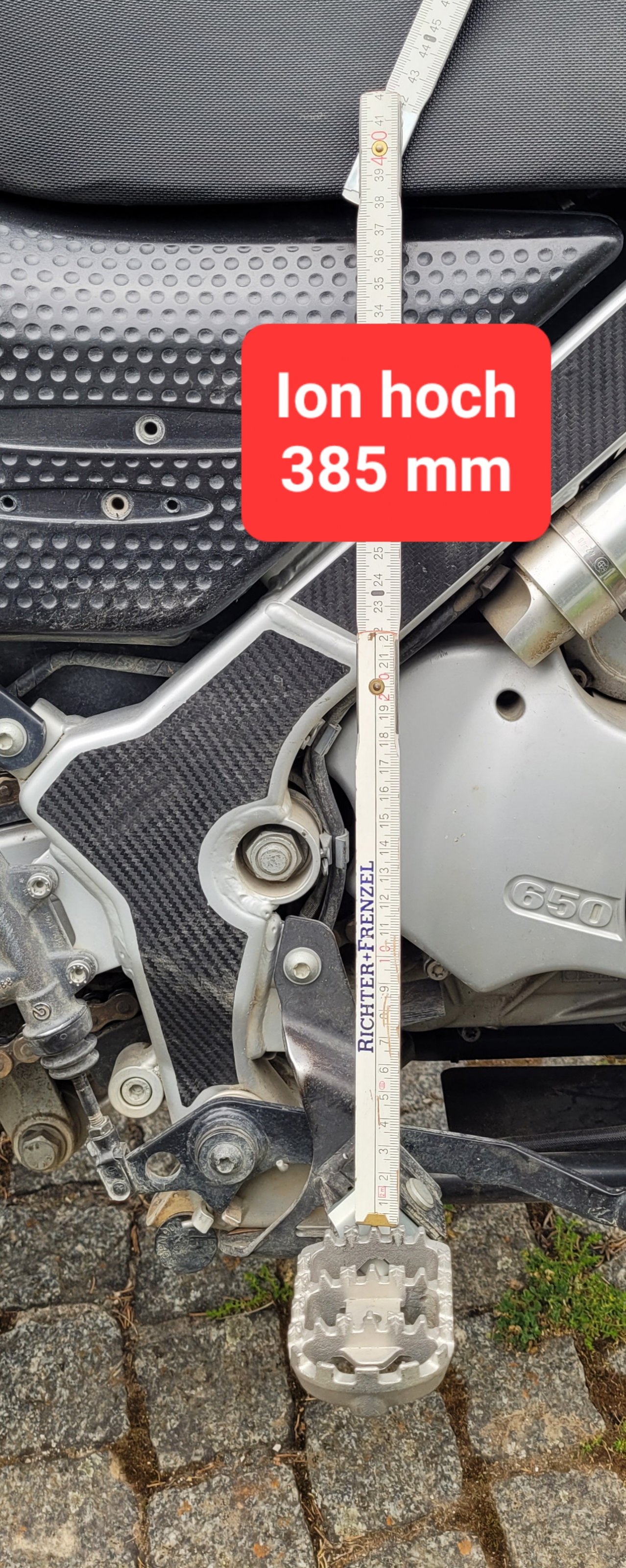

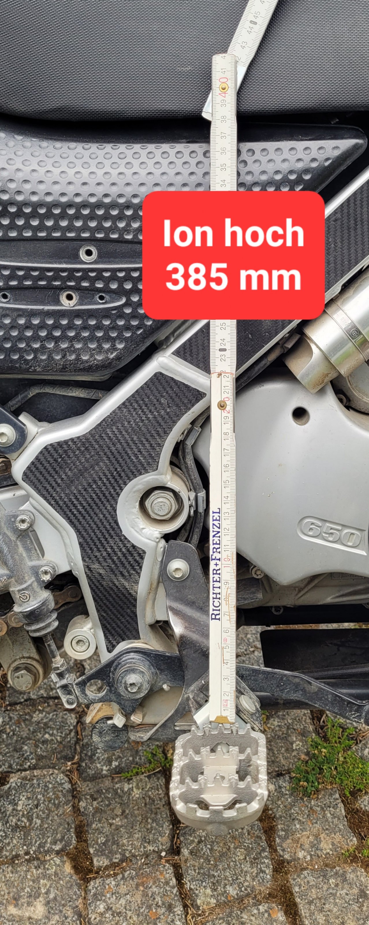

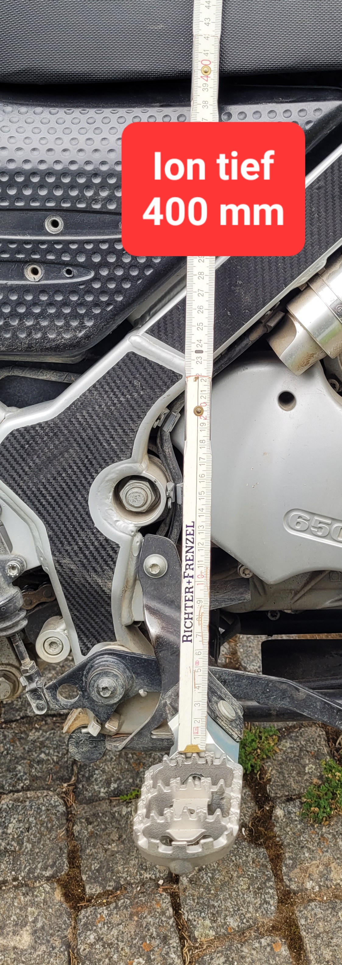

Außerdem gibt es von SW-Motech das Modell „Ion“, gibts auch passend für den Eintopf mit ABE. Feinste Ware und zu empfehlen, weil die auch in zwei Höhen montierbar sind, Originalhöhe und 15mm tiefer.
https://sw-motech.com/Produkte/Ergonomie/Fussrasten/4052572039243.htm

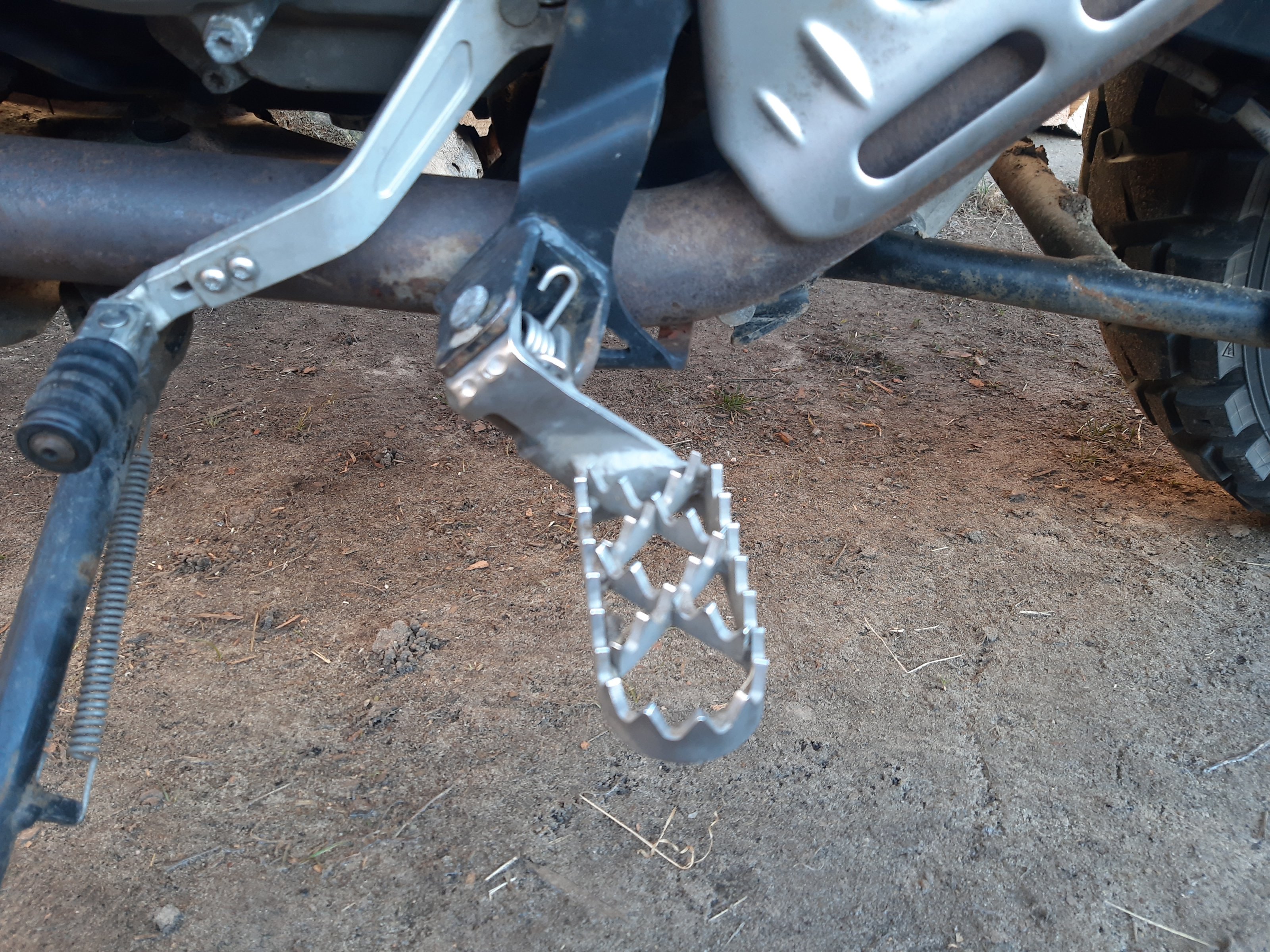

Ich hab tiefergelegte Rasten dran. Augenscheinlich auch etwas weiter hinten. Die waren beim Kauf schon dran und mir fehlt der Vergleich zum Original. Aber ich könnte mir vorstellen, dass es für Kniewinkel und stehendes Fahren von Vorteil ist. Ich find sie angenehm. Hersteller unbekannt. Soll nur eine mögliche Option aufzeigen.

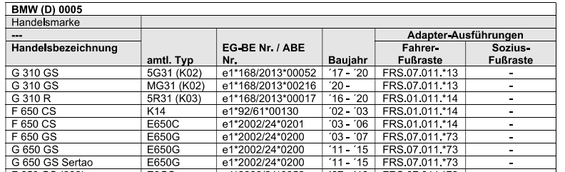

Passen tun die auf jeden Fall, warum die ABE hier Einschränkungen macht ist nicht nachvollziehbar. Ich vermute mal wieder ein Übertragungsfehler- oder Verständigungsfehler, die F650 hatte ja dank BMW Namenswirrwarr einiges an Modellvarianten mit Verwechslungsgefahr zu erleiden, da blickte damals schon keiner durch, geschweige denn heute.

Ich habe mal die BMW Sachnummer der F650GS, F650GS twinspark und G650GS verglichen. Sind bei allen Fussrasten gleich. Somit macht die Unterscheidung in der ABE keinen Sinn :schulterzucken:

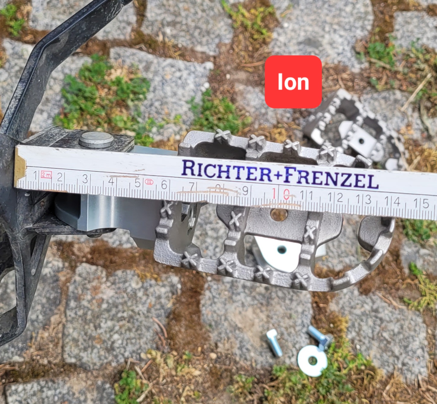

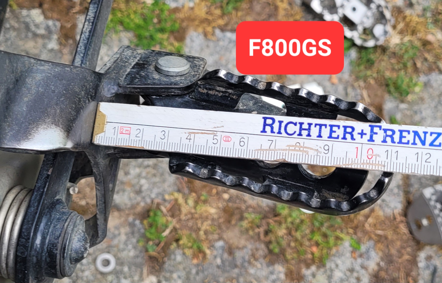

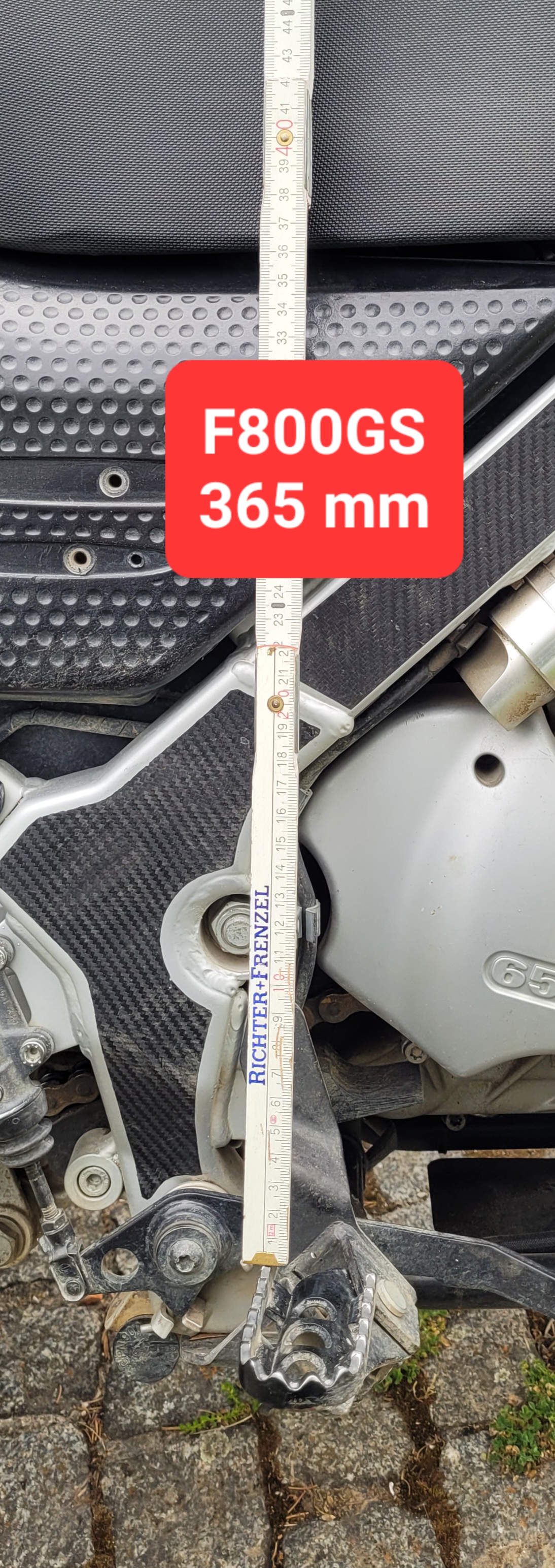

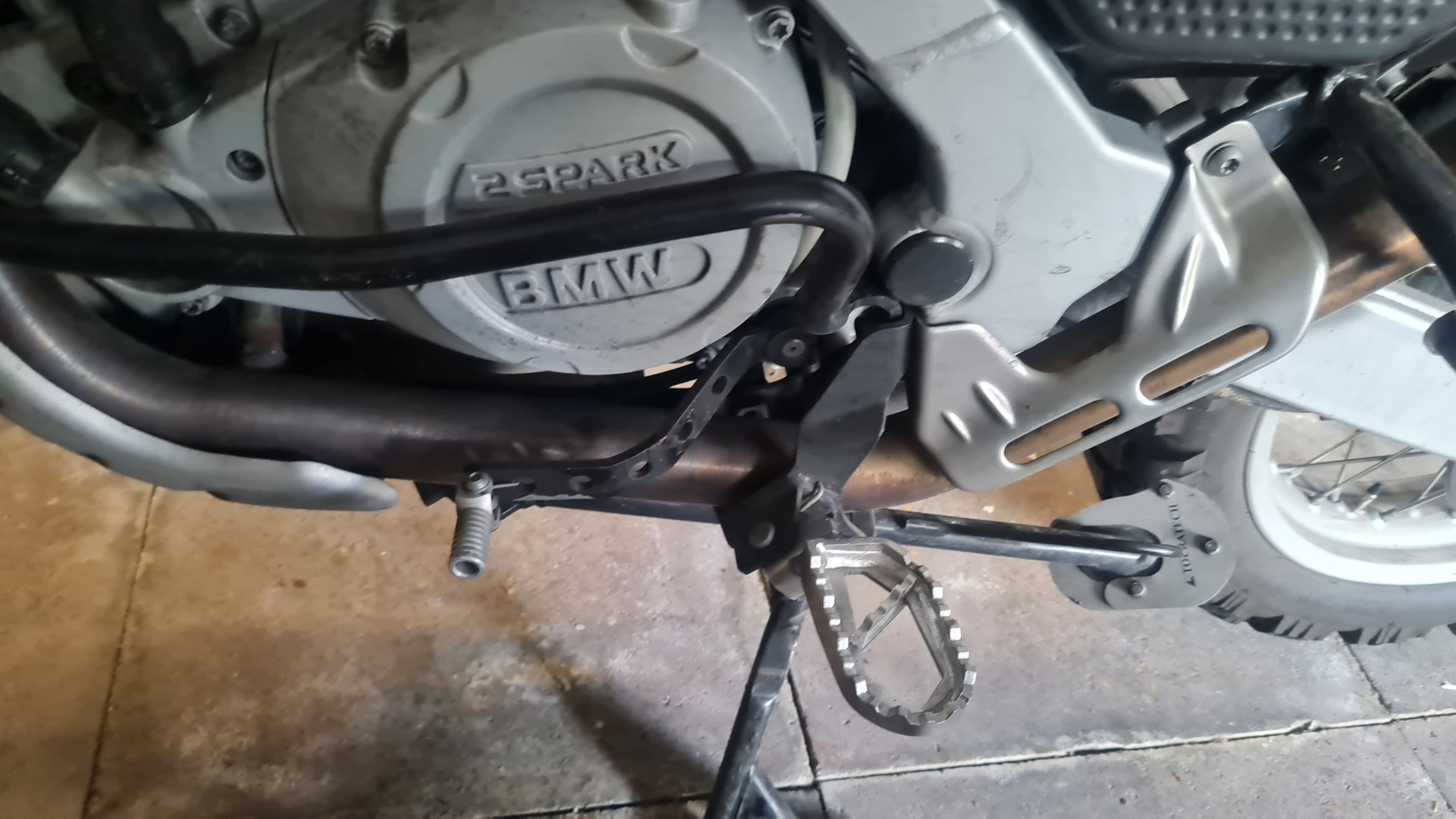

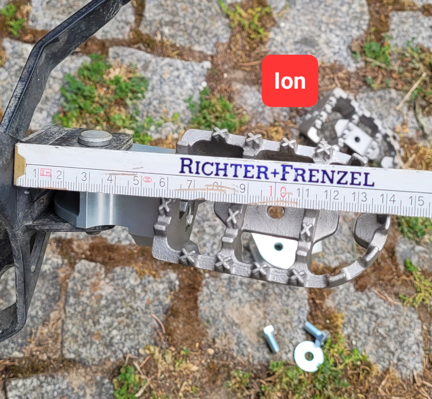

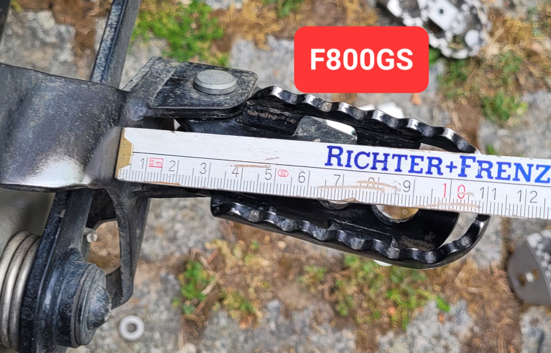

Ich habe die SW-Motech Fussrasten gekauft.
Diese sind in der hohe Position bereits 20 mm tiefer als die vom F800GS und weiter 15 mm tiefer in der tiefe Position.
Außerdem sind sie 30 mm breiter als den der F800GS.
Mit meine 193 cm werde ich sie erstmal in der hohe Position fahren. Mein größtes Problem war nämlich die rechte tiefe Position des Bremshebels in Vergleich zur Fussraste. Da bin ich jetzt 20 mm besser geworden.

Ich habe gerade die Rückmeldung von SW Motech bekommen, bzgl der Erweiterung der ABE.
Wir haben Kontakt mit unserem TÜV gehabt. Hier haben wir unter anderem auch Ihr anliegen angesprochen.
Die Rückmeldung hierzu war, dass die ABE leider nicht für Ihr Modell erweitert werden kann. Auch wenn die Fußrasten Baugleich sind, ist dies leider nicht möglich.
Die einzige Option, welche uns der TÜV angeboten hat, ist eine Einzelabnahme.
Diese ist zwar etwas kostenintensiv, jedoch aber leider die einzige Möglichkeit die Fußrasten legal zu verbauen
