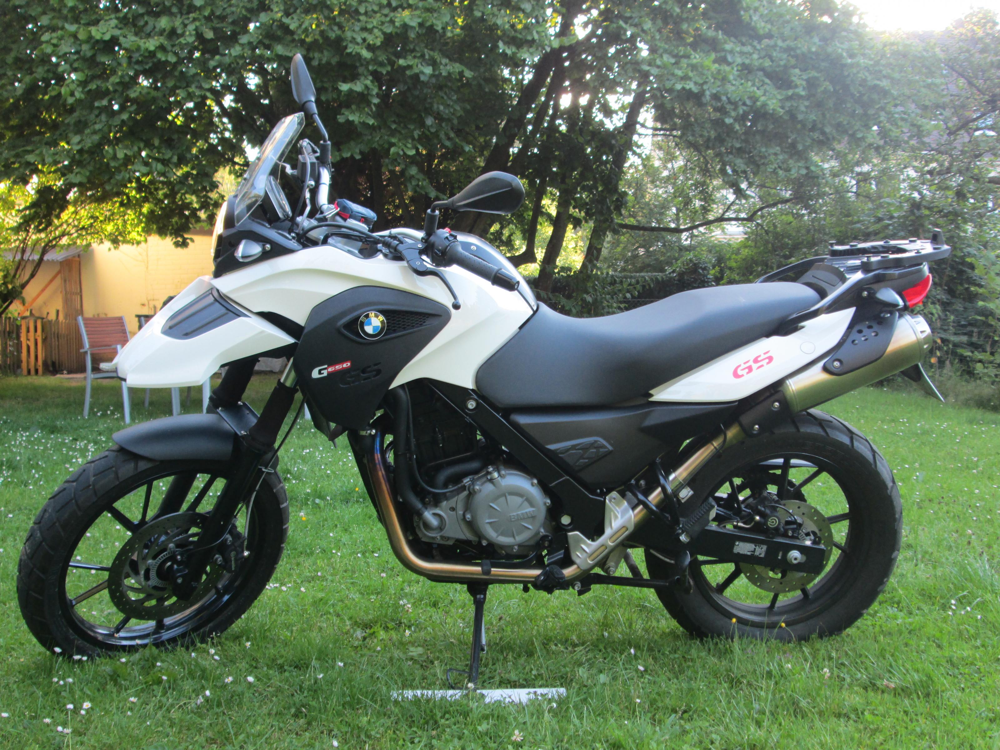

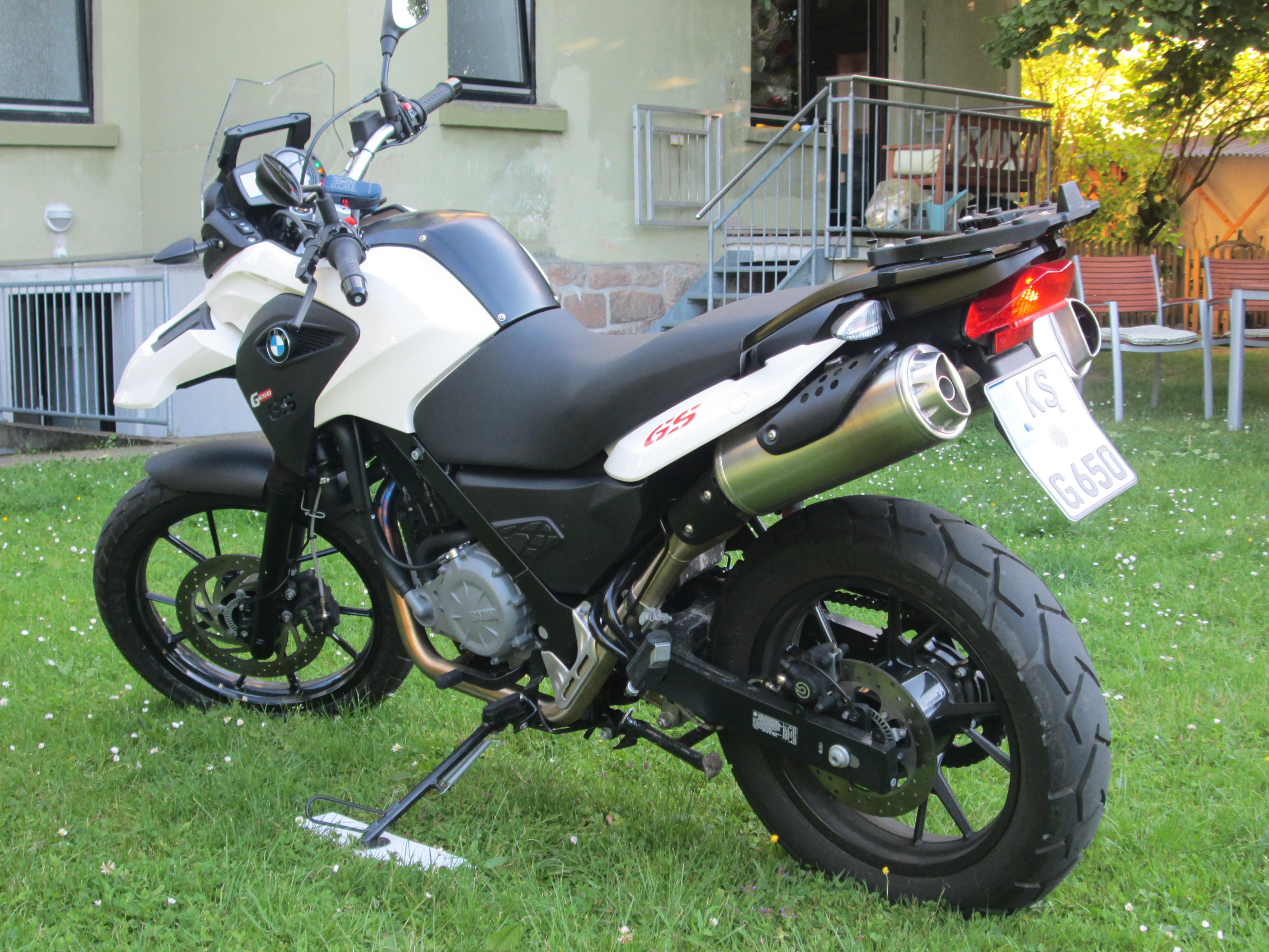

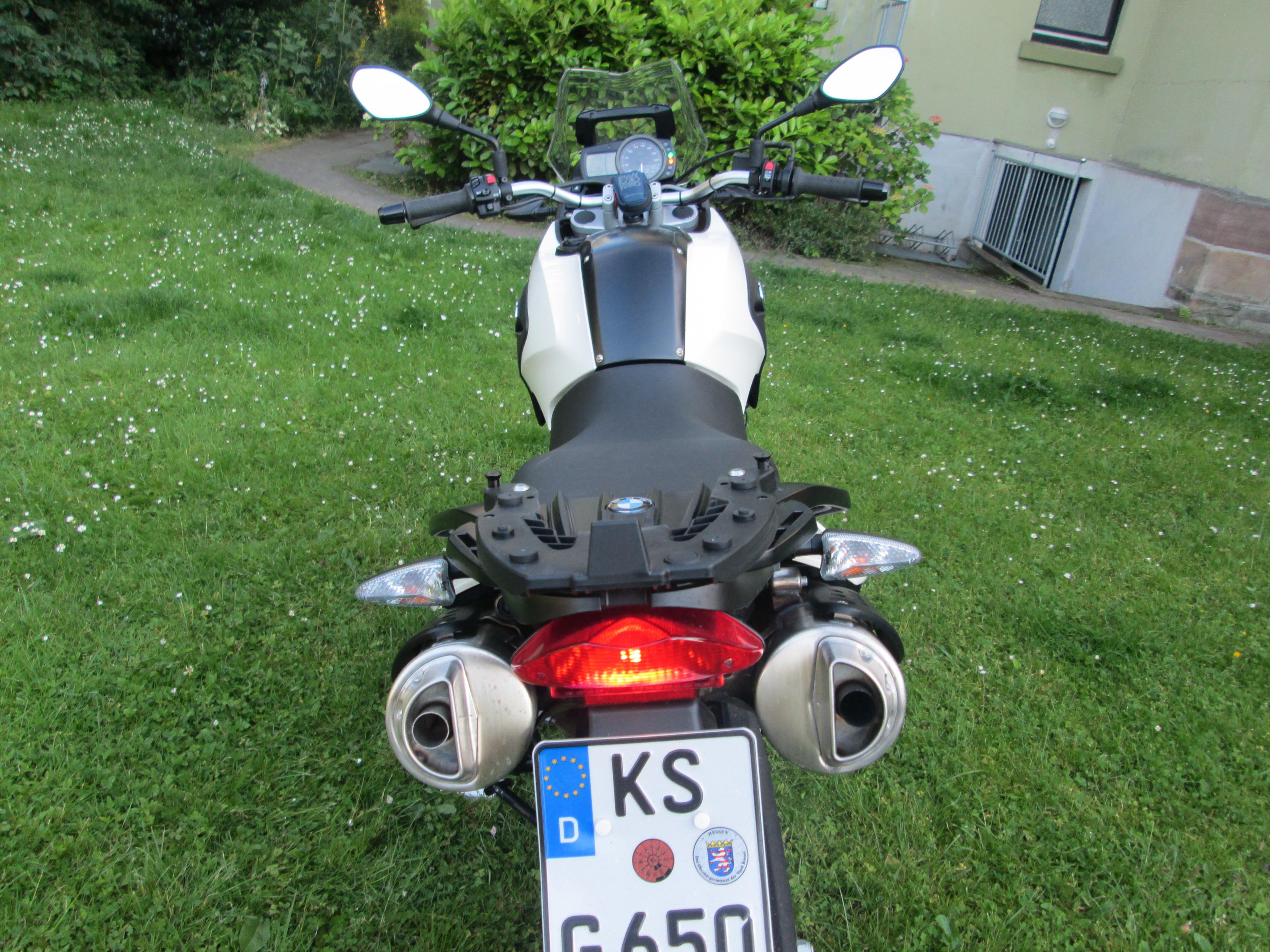

Ich habs anders gemacht: Gutes Topcase von Givi gekauft (B33NMK), ca. 130,-€
Guckst Du hier:
Koffer zweirader B33NMK - GIVI
Monokey Trägerplatte aus Kunststoff war dabei.
Nun hab ich mit der Stichsäge (!) das Innenteil hufeisenförmig aus der Trägerplatte rausgesägt und die Kanten schön glattgeschliffen. Dann noch zwei Löcher gebohrt, und an zwei der vier Originalhaltepunkte mit längeren M6 Scharuben festgeschraubt. Hält bombig, und ich kriege das Staufach noch auf. Fahre jetzt schon 6000 km so ohne das geringste Problem.
Meine Lösung baut nicht so hoch, und Du sparst Dir eine teure Gepäckbrücke.
Hoffentlich kannst Du es auf den Bildern erkennen, was ich meine. Hab leider keine Detailfotos, und meine Kamera ist z. Zt. im Nirvana... Wenn Du auf die Bilder klickst wirds größer, und dann kannst Du noch mit der Lupe ranzoomen.
Klingt ziemlich gebastelt, war aber kein Problem, und sieht auch vernünftig aus.
