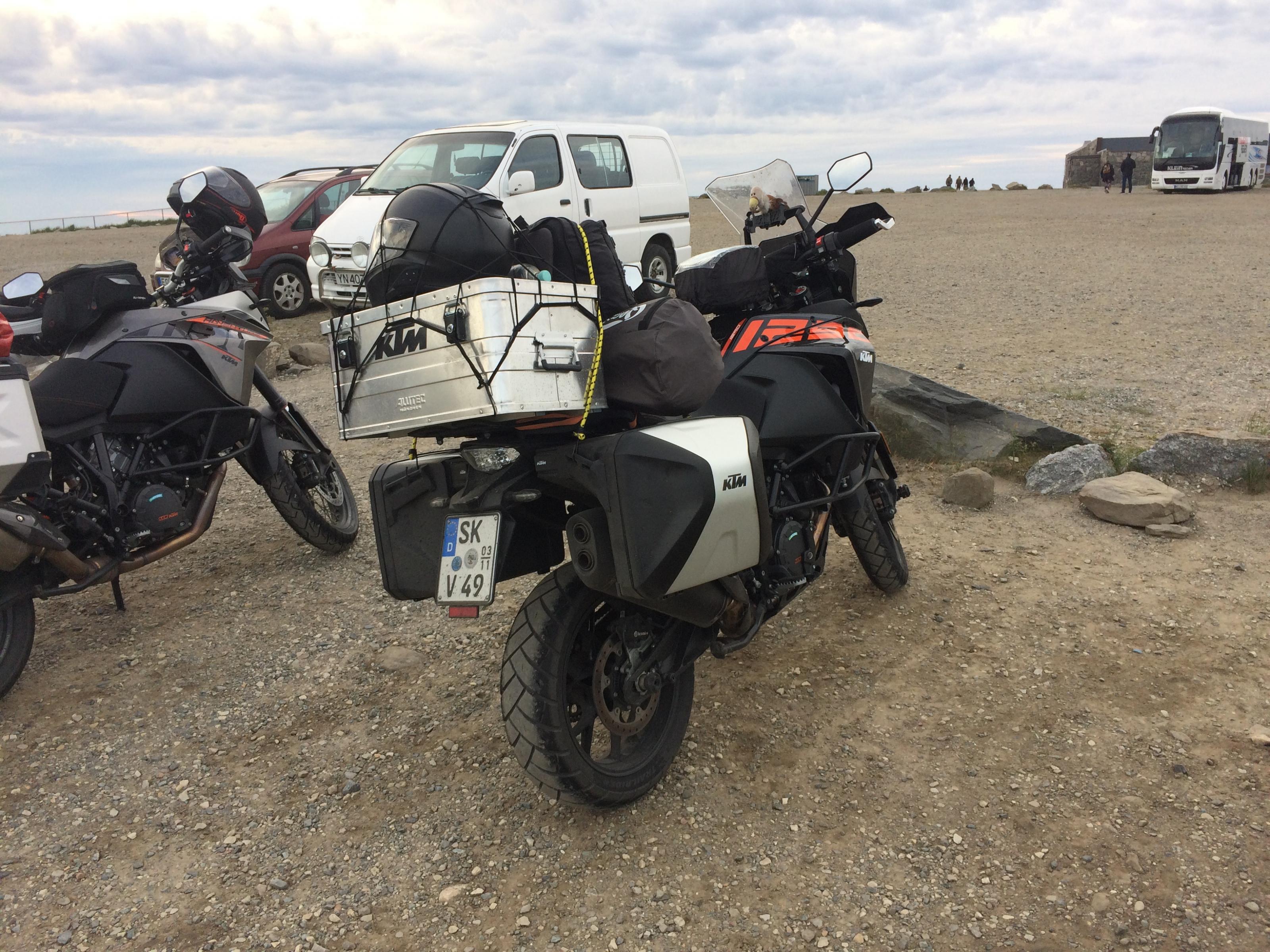

Vielleicht ist auch ne „einfache“ Alukiste ne Lösung?
Mit wenigen Handgriffen für das Bike zurecht gemacht - zum Abnehmen müssen allerdings 4 M8 Schrauben gelöst werden. Ich bau das Teil nur für Touren drauf und hab sonst ne Hecktasche von Held drauf.
Praktisch, robust, leicht und dicht...
Preis der Kiste 68,-€
