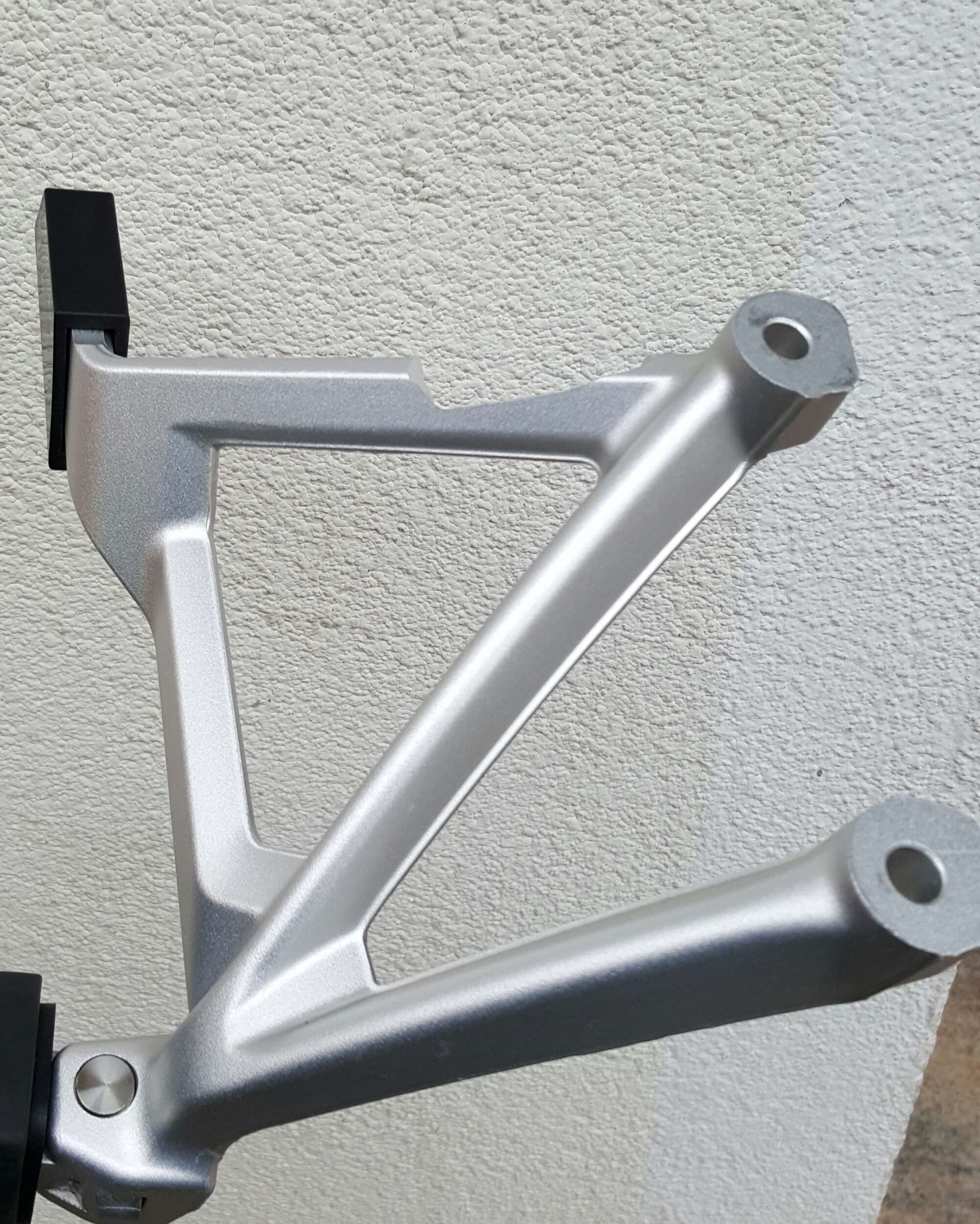

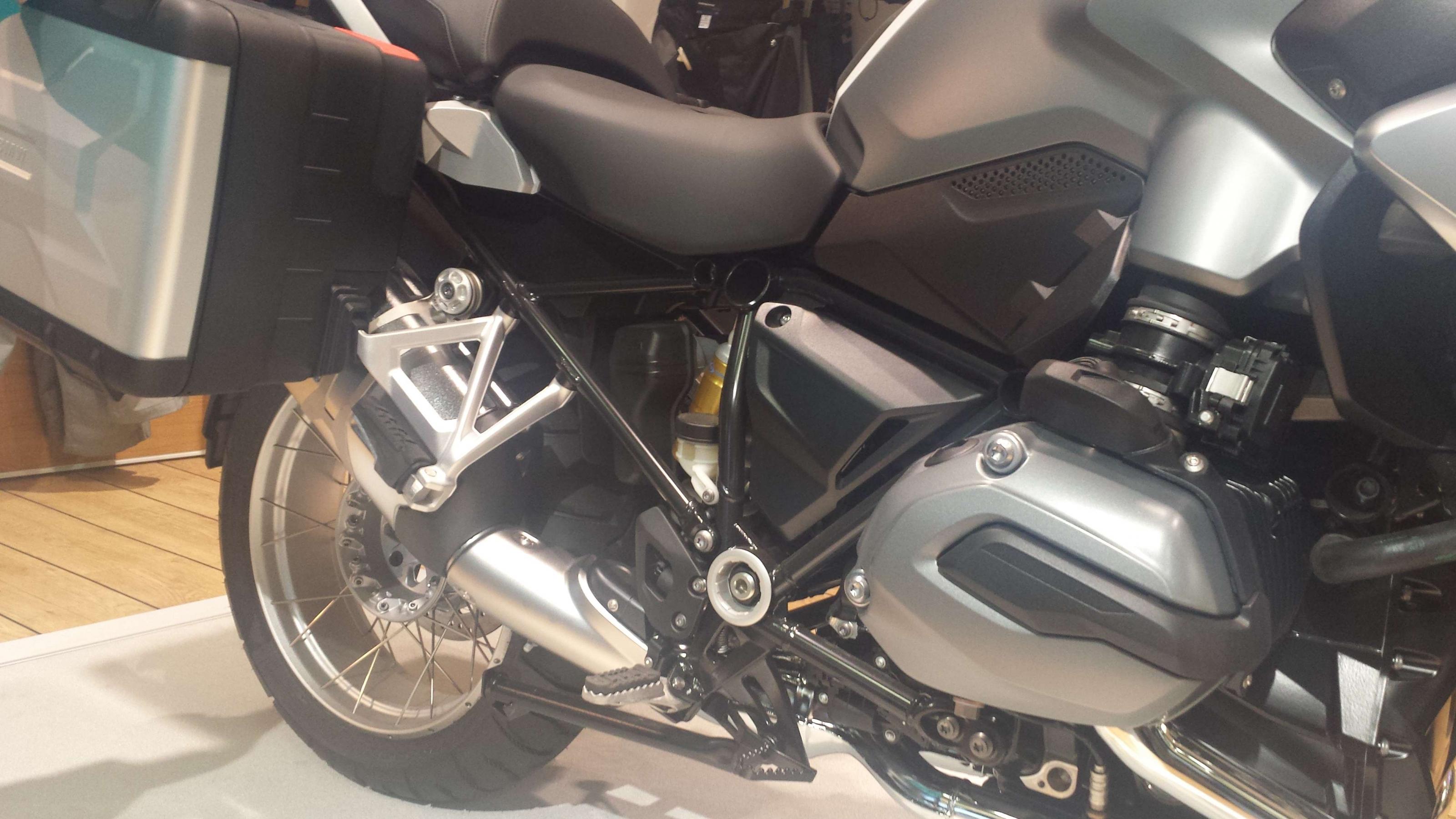

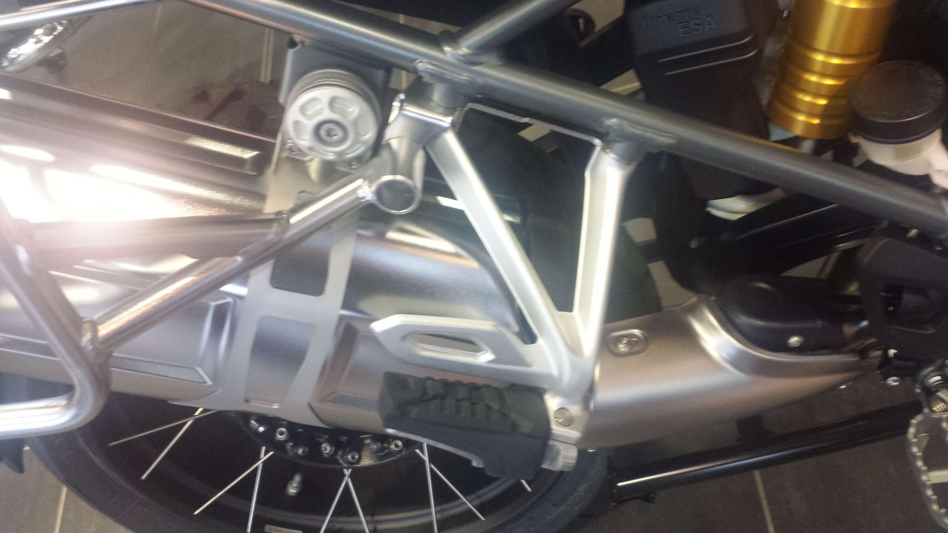

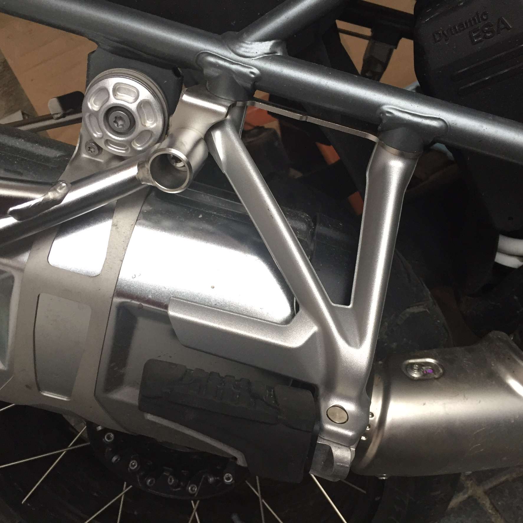

Bei dem ganzen Hin und her habe ich eben noch einmal nach den Fotos gesucht, von denen ich oben geschrieben hatte. Zunächst einmal bemerkt, ist es auf der linken Seite völlig egal, welche Raste man hat, der Alu-Träger lässt sich in jedem Fall montieren. Problematisch ist es lediglich auf der Auspuffseite.
Zu den Platten, von denen Bitchone geschrieben hat: Die gehören zum Kofferträger von BMW dazu, bzw. sind einzeln zu erwerben. Auch egal welche Raste man hat, die Platten müssen immer zwischen Rahmen und Fußrastenausleger montiert werden. Man sieht sie im Übrigen auch auf dem Bild "Standard".

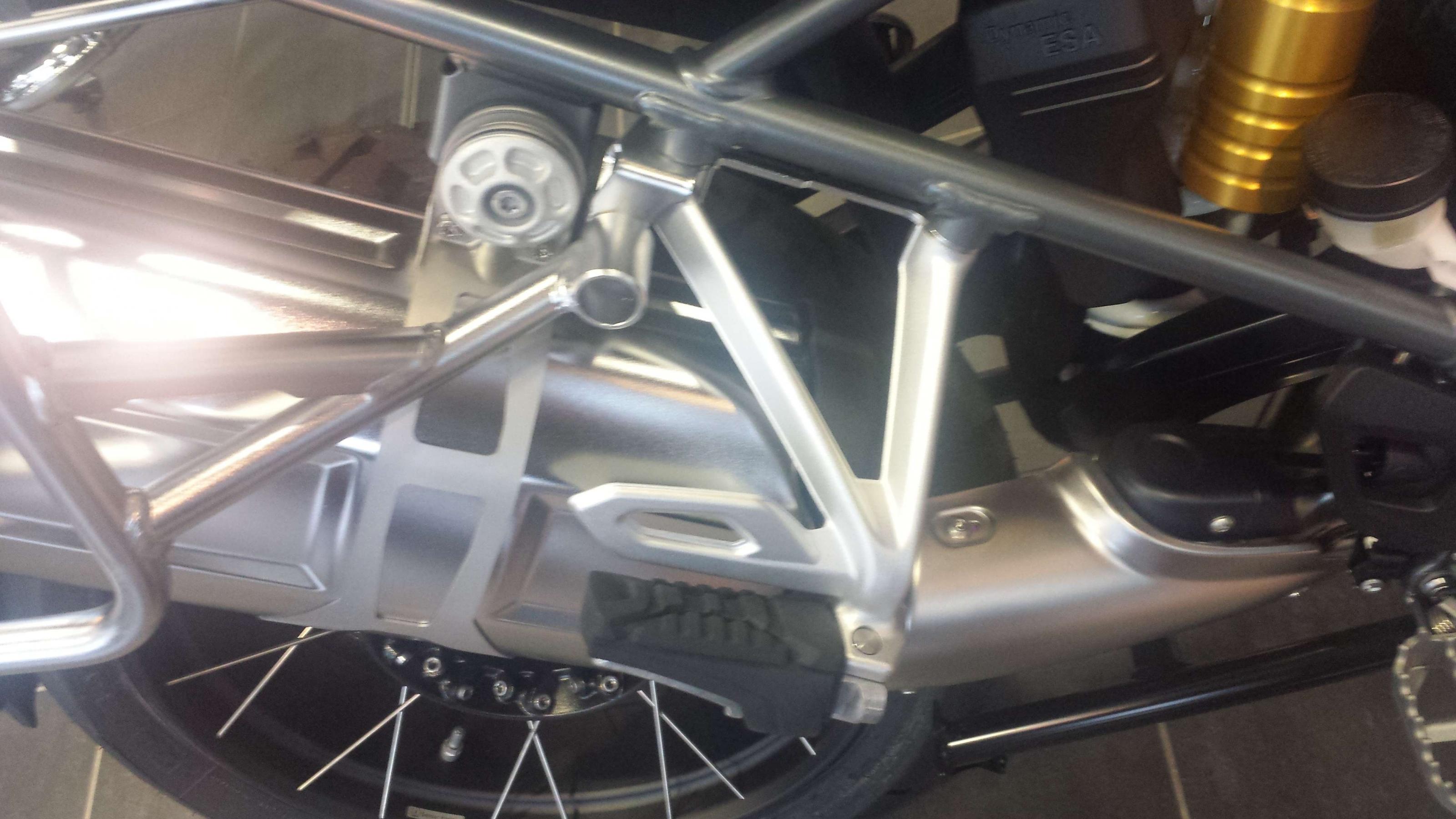

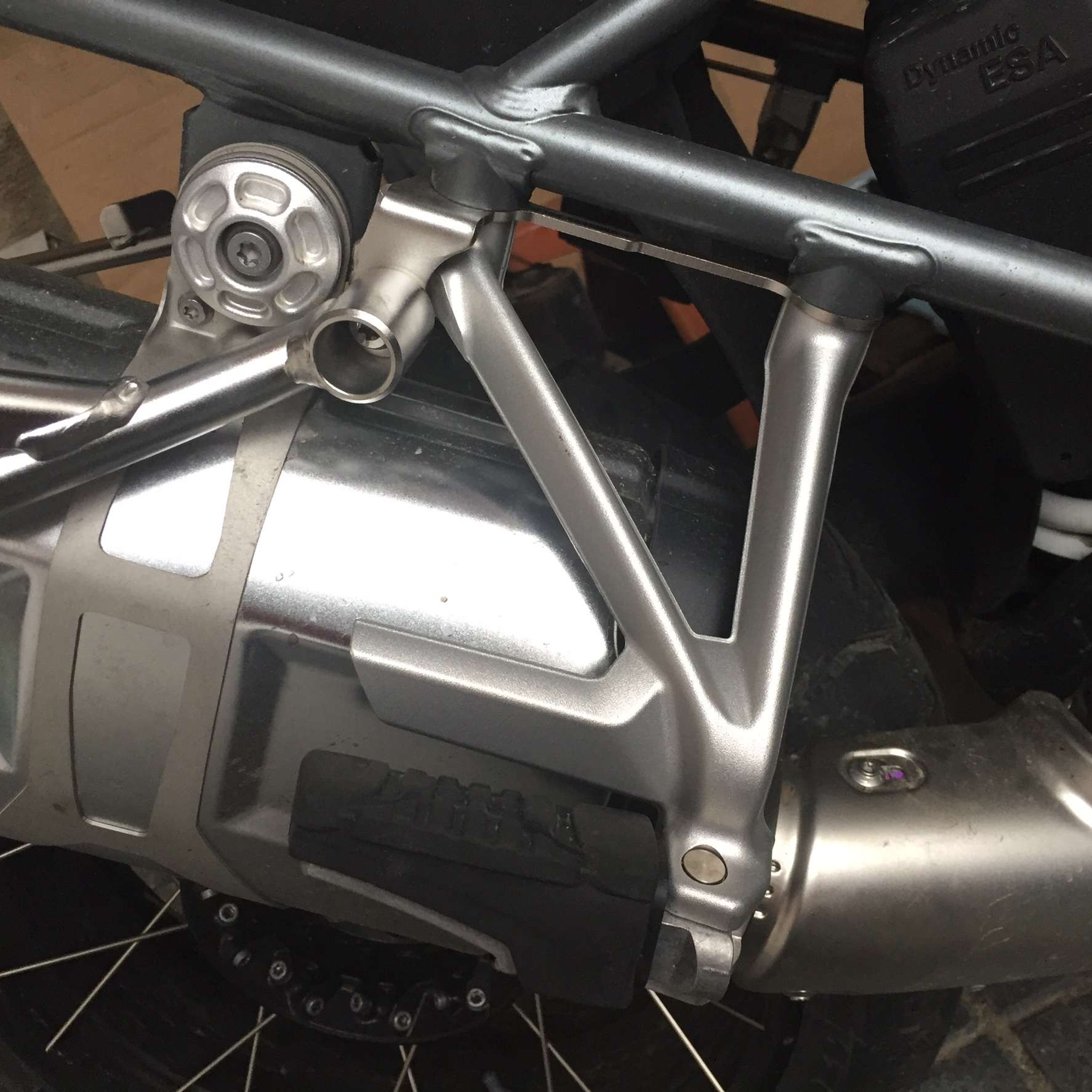

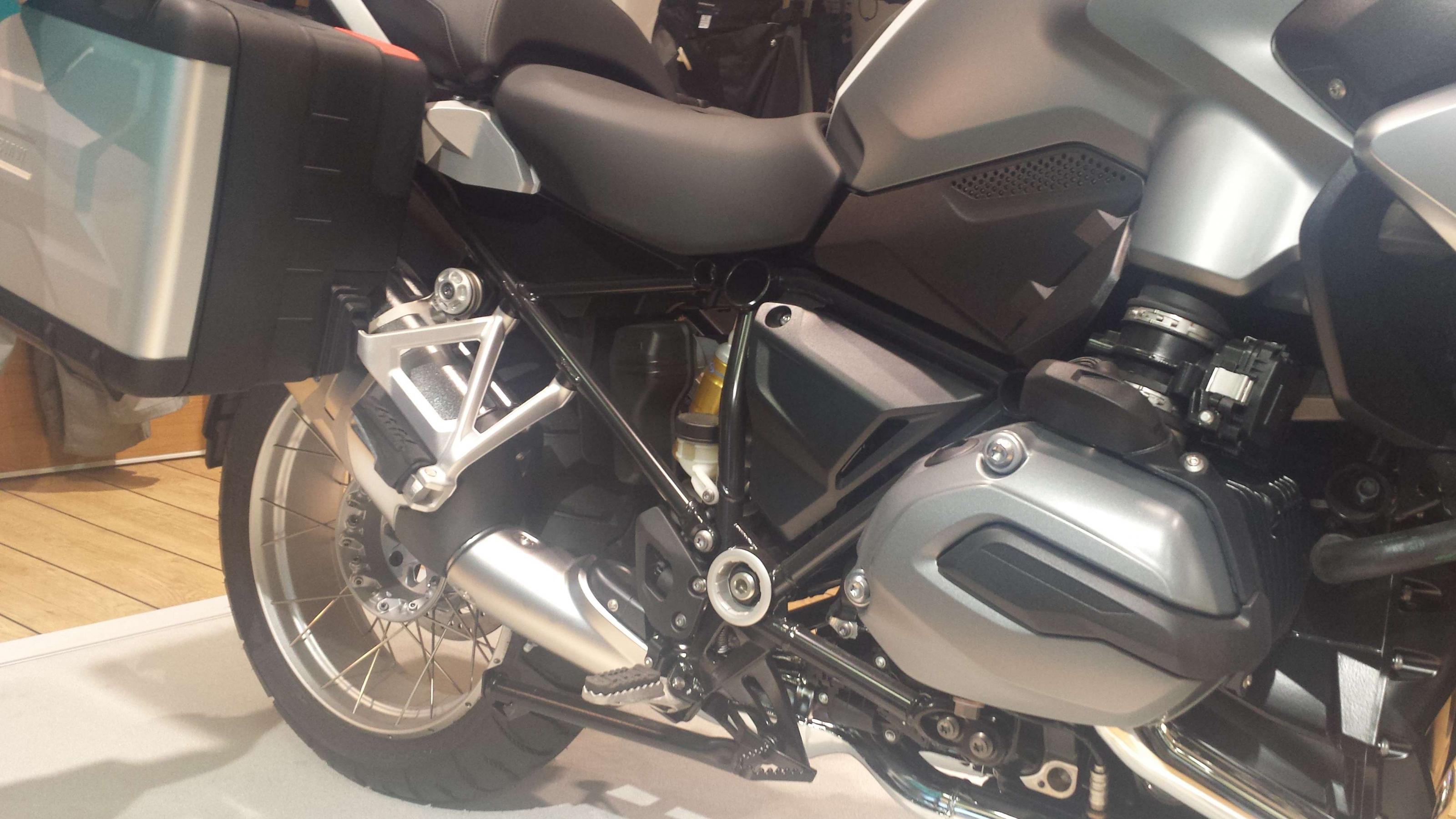

Zum Vergleich habe ich einmal ein Fotos von der rechten Seite angefügt. Einmal der Fußrastenausleger für die Varios (Sonderausstattung) und einmal der Standardausleger.

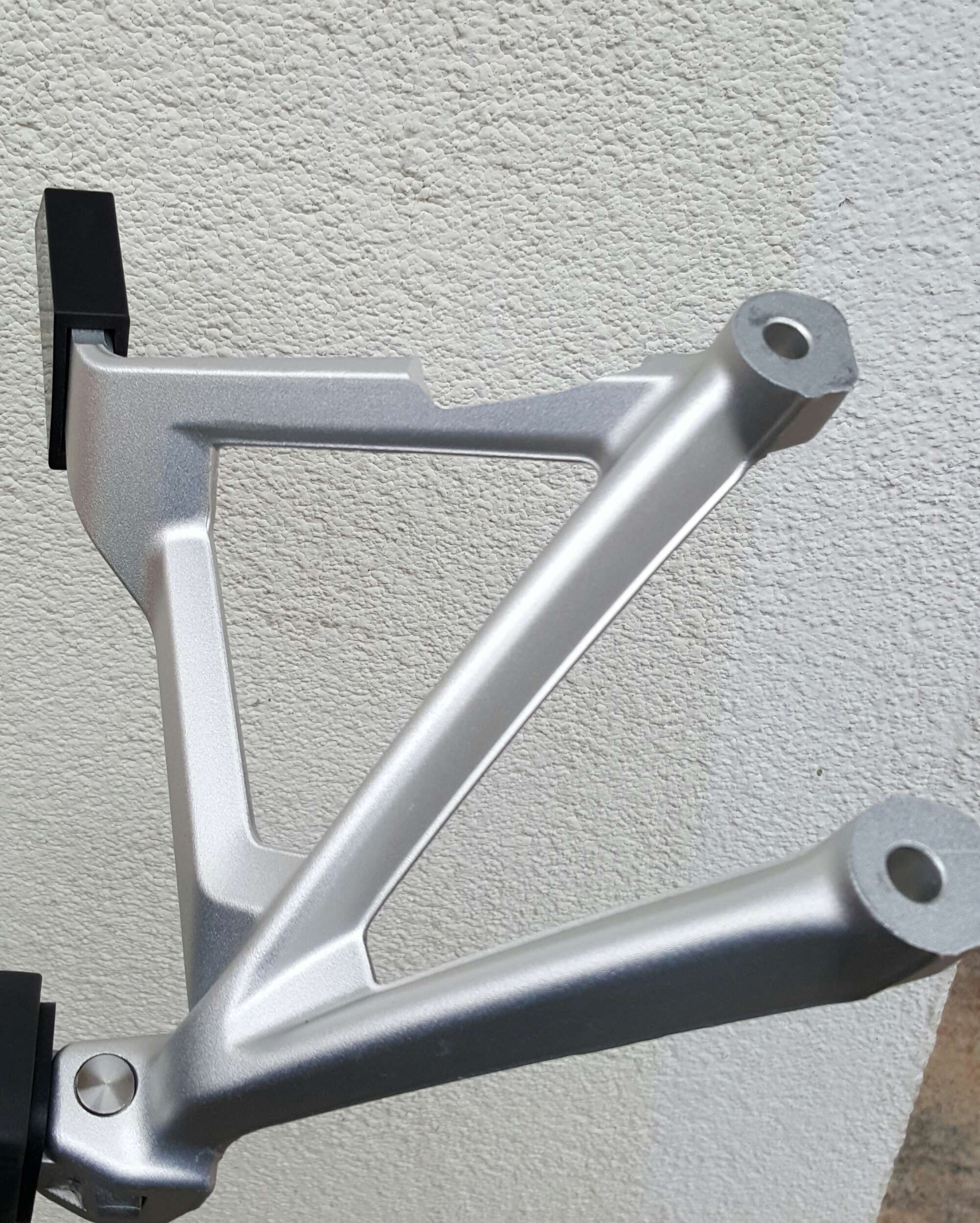

Will man der BMW Aluträger unter Beibehaltung der Vario-Außrastenanlage montieren, so gibt es ein Problem im Bereich der hinteren Strebe. Wenn man beide Bilder vergleicht, sollte die Problemstelle schnell deutlcih werden. Zu Lösung gibt es dann aber zwei Wege:
1. Man sägt den hinteren Bereich des Auslegers komplett ab (Bild rechts abgesägt). Muss aber aufpassen, dass eine kleine Strebe verbleibt, damit der Fuß auf der Raste auch einen Schutz hat und nicht nach innen kippen kann. Nicht hinterfragen ist so....ansonsten gibts ggf. mal nen Tadel von einer übereifrigen Rennleitung.
2. Man nimmt aus der oberen Strebe einfach ein Stück heraus, so dass der Alu-Träger dran vorbei kommt. dann bleibt der Ausleger insgesamt erhalten (Bild rechts bearbeitet). Ist sicher die schönste aber aufwendigste Lösung.

Habe mir nach langem Vergleich die Halterung und Alukoffer von Touratech (Zega 2 Sondermodell 38 Liter) gekauft. Alles passt perfekt ohne weitere Änderungen und Zukäufe und die Koffer sind im Alltag Spitze . Sehr empfehlenswert.

ich habe beim Kauf meiner ADV die Varios bestellt und auch mit den passenden Fußrasten geliefert bekommen.
Da ich dann festgestellt habe, dass ich bei größeren Touren doch lieber die Alus hätte, habe ich mich in der Bucht auf die Suche nach den Teilen gemacht und habe dann um recht günstiges Geld die Rohrträger UND die ADV-Fußrasten bekommen (die Koffer selber habe ich beim Freundlichen neu gekauft)
Jetzt habe ich beides zu Hause.
Im Frühling und Herbst fahre ich mit den Varios, im Sommer auf Urlaub mit der Alus und der Umbau (komplett mit Fußrasten) dauert keine 15 min (alles mit dem 40er Torx)
Keine Änderungen, keine weggesägten oder angefrästen Fußrasten, einfach und angenehm.
Alles andere halte ich für Pfusch.
Das ist bei der Rallye übrigens genau so möglich.

Das stimmt. Wenn man sich aber etwas "bemüht" gehen die Deckel schon gut auf und scheuern nicht. Wen es aber stört, der kann ja auch die zum BMW Träger für die Aluboxen eigentlich passende hintere Gepäckbrücke (u.a. ja auch für das Top Case nötig) montieren.
Die ist etwas schmaler und somit tritt das oben beschriebene Problem nicht auf.

Genug gefrotzelt! Soweit ich weiß, ist die Fußraste mit der Haltenase für die Plastekoffer Zubehör und in dem Touren-Paket als Extra Kofferhalter enthalten. Wer auf das Paket verzichtet und sich nur einige Extras aus dem Paket wählt um das Keyless nicht nehmen zu müssen, müsste für die Kofferhalter 170 Euro Aufpreis bezahlen oder sich für 135 Euro pro Seite hintere Fußrasten kaufen.
Insofern ist die Fußraste, mit der man richtige BMW Alu-Koffer montieren kann Serie, das andere ist Zubehör.

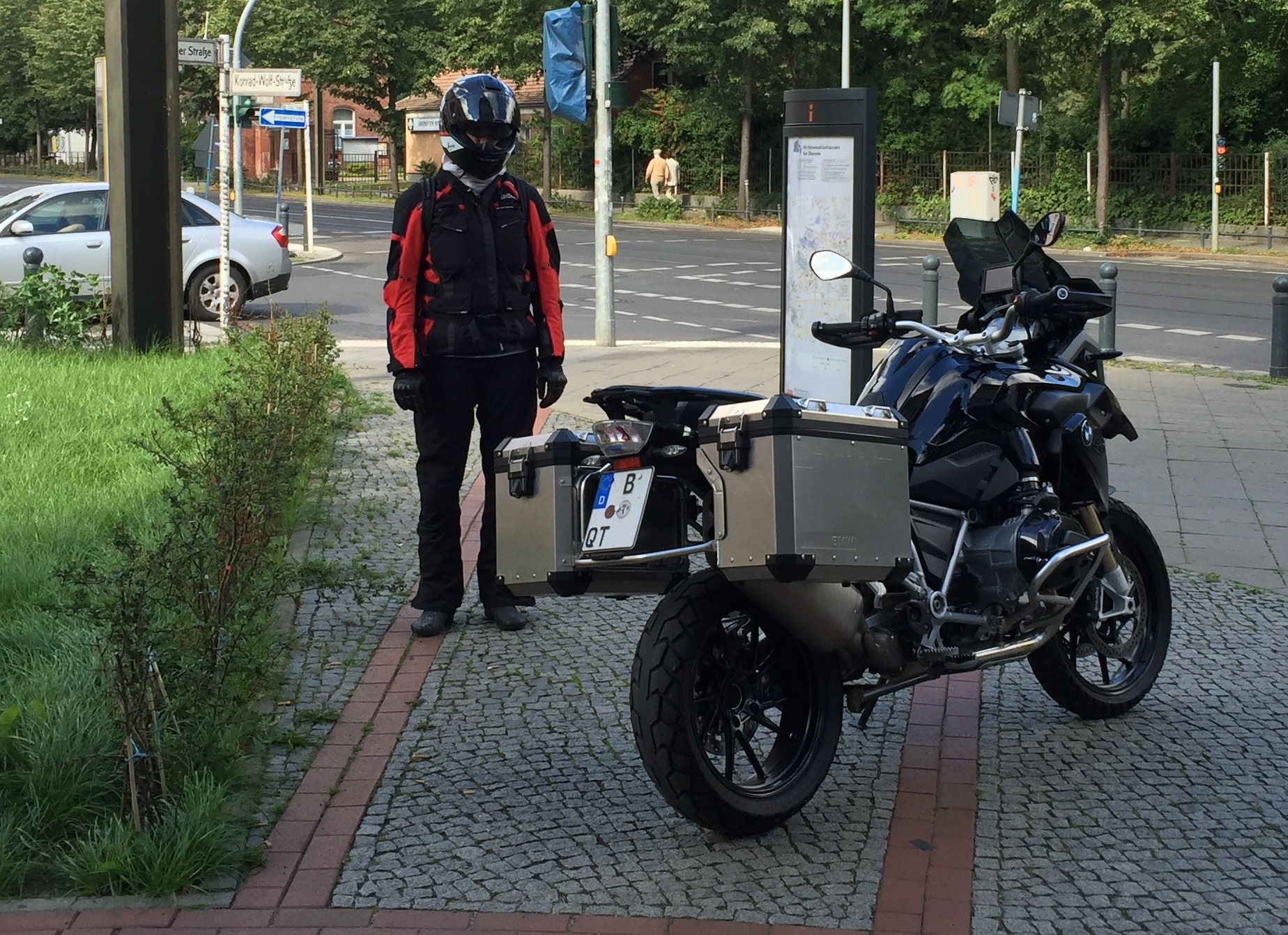

Hier aber noch mal meine GS mit Alukoffer.

Also erstens habe ich das im Rahmen der Diskussion hier nur als mögliche Lösung aufgezeigt. In diesem Zusammenhang hatte ich auch noch auf den Punkt "Festigkeit" hingewiesen, den jeder eben für sich selbst klären müsste. Da die Fußrastenausleger aber selbst nach dem Entfernen der zusätzlichen hinteren Strebe, die nämlich für die Lastverteilung der Varios an die Ausleger gekommen ist, ihren dann nur noch verbleibenden Zweck der Fußraste (ohne Kofferhalter) nach wie vor erfüllen kann, halte ich ein Festigkeitsproblem persönlich für nicht vorhanden. Legt man nämlich einmal beide Ausleger übereinander, dann stellt man fest....oh Wunder....alle Komponenten des Standardauslegers sind ja immer noch da......
Somit kann ich deine Hysterie hier nicht nachvollziehen. Und was das für Auswirkungen auf meine Betriebsanleitung haben soll.....meinst du die gedruckte oder die im PDF-Format?!
Zweitens habe ich selbst geänderte Ausleger gekauft, wie ich ebenfalls weiter oben geschrieben hatte und daruaf verwiesen, dass man die gut gebraucht kaufen kann.
