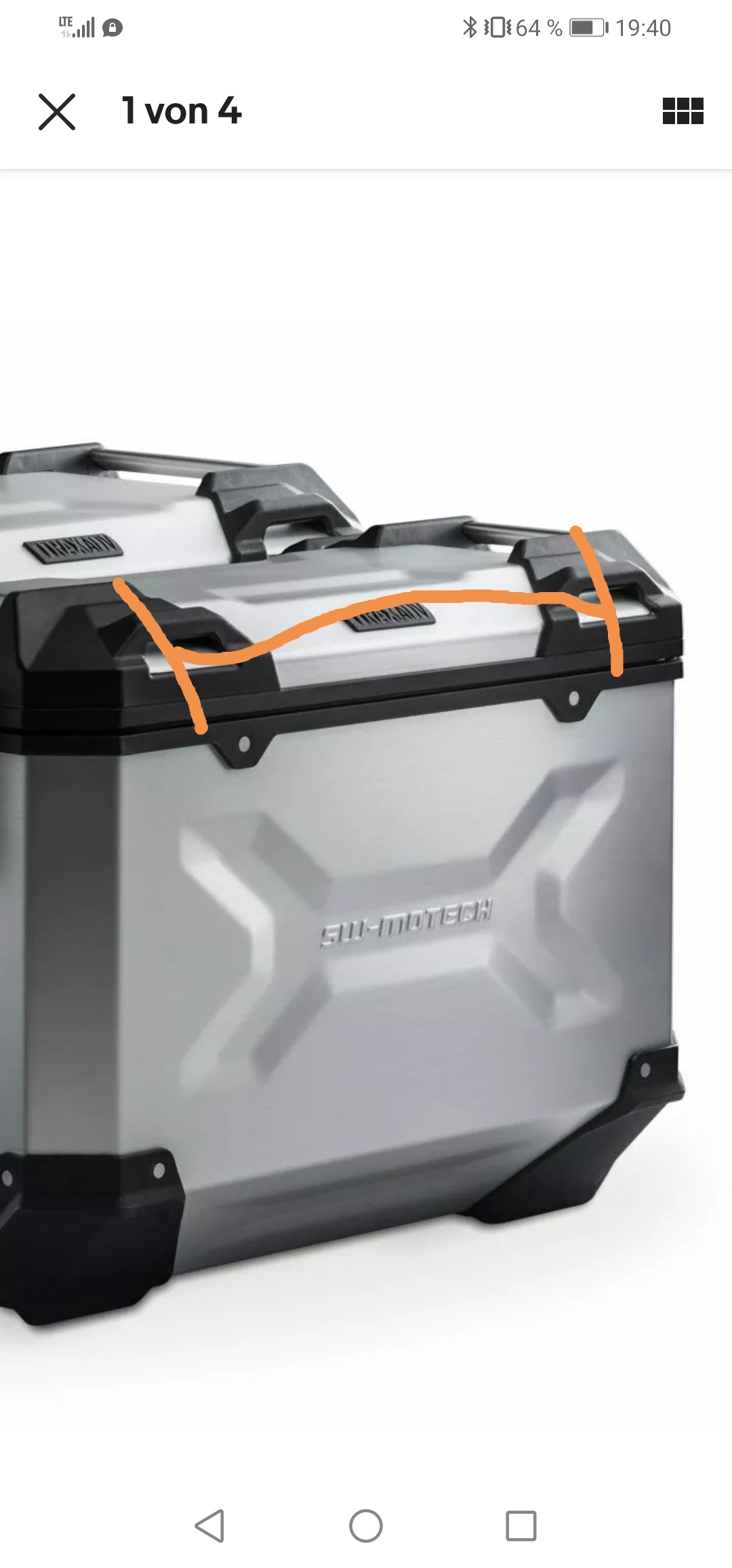

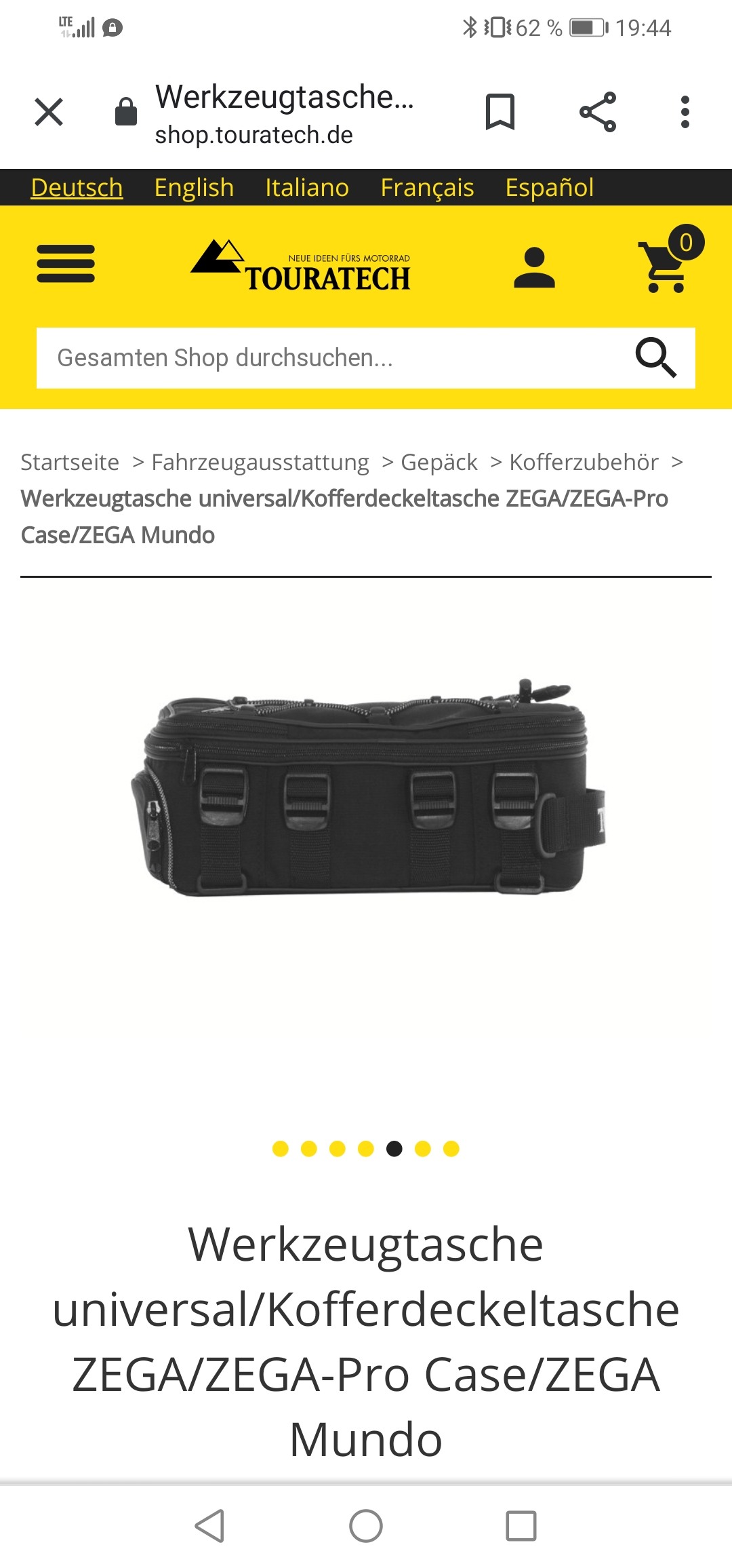

Wie die Überschrift es schon andeutet, bezieht sich meine Frage auf die Anbringung von Kofferdeckeltaschen aus dem Hause Touratech, deren Verzurrbänder von hinten nach vorne gemessen einen Abstand von 25 cm haben, auf den Kofferdeckel der Alu-Koffer Trax/ ADV aus dem Hause SW-Motech, da ich den Abstand dieser Verzurrösen nicht kenne.
Ich weiß, dass es eine Vermischung der Hersteller ist und eigentlich keinen Sinn macht, aber ich möchte es dennoch gerne wissen. Ist ein reines Gedankenspiel.
Zur Info: Ich fahre eine LC Baujahr 2016...derzeit noch mit einem Vario-Koffer...einer wurde mir vorgestern abgefahren und ist nun Schrott.
Hat das schon mal jemand ausprobiert?
Wie groß ist der Abstand der Verzurrösen auf dem Deckel der Trax` Koffer? Könnte das ggf mal jemand für mich ausmessen?! Von vorne nach hinten und von außen nach innen!

Vielleicht habe ich mich nicht ganz deutlich ausgedrückt. Ich meinte folgendes Maß :

dieses Maß ist 33,5 cm (bis zur Mitte der Verzurrösen) , biz zu den Außenkanten 37 cm

Genau das Maß habe ich gemeint. Danke Dir. Danach können die Taschen nicht auf den Koffer geschnallt werden. Schade!
