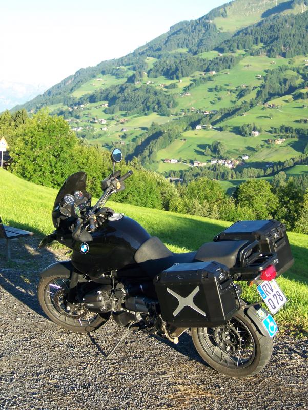

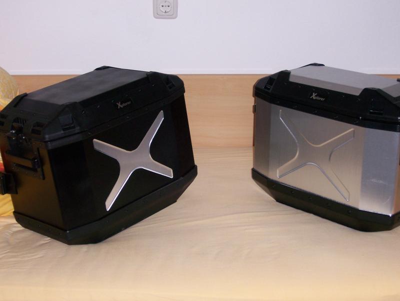

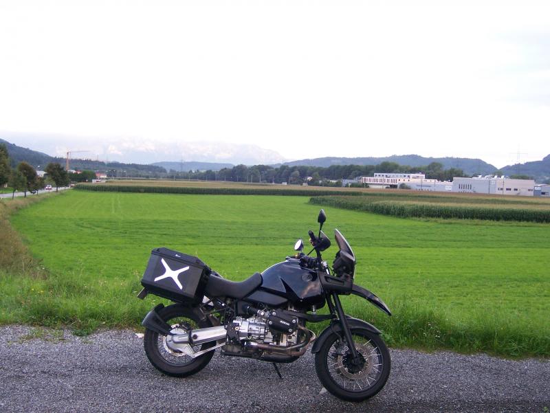

ich hab meine Alukoffer einfach mit nem Bastlerlack angesprüht... Die haben mittlerweile schon jedes Wetter mitgemacht, diversie Durchgänge in der SB-Wash haben sie auch überlebt...
fümpf Schichten aufgesprüht und Du siehst noch keine Machen von Steinchen oder sonstwas...
guckst Du, vorher - nachher und in "Aktion"...

NUR die Aussenseite... :D ob das innen silber ist, ist mir Gülle, und schwarzer Abrieb auf schwarzen Klamotten fällt net auf... Aber silberne Koffer an nem schwarzen Mobbed, nee, das geht gar net... :D:D
