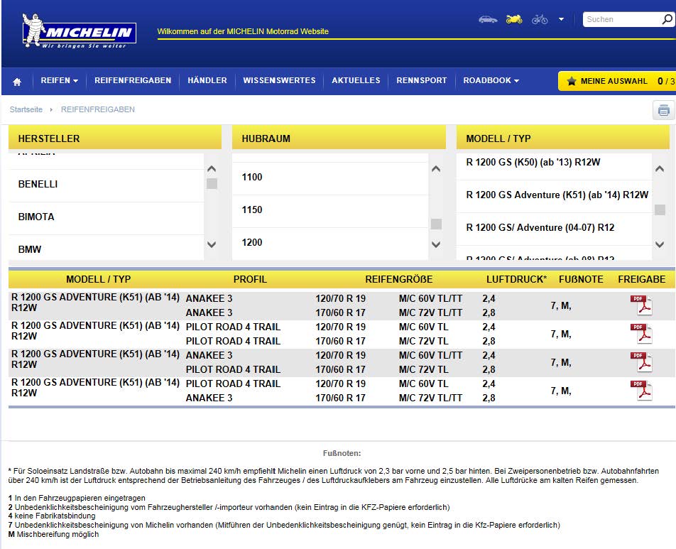

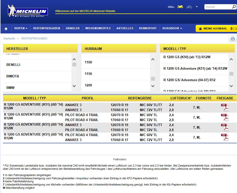

Die Antwort zu den beschriebenen Laufgeräuschen steht hier mehrfach im Forum – unter Anderem auch in diesem Thread auf der ersten Seite … es wurde schon alles über den A3 hin und her geschrieben, bis ins kleinste analysiert, sowie Lösungen präsentiert.
Und die Lösung ist und bleibt den Luftdruck entsprechend nach der Empfehlung von Michelin einzustellen …
Meine Frau fährt den A3 auf der F700GS, ich bin den A3 auf meiner R1200GSA triple black und bin den A3 4.000Km auf meiner R1200GSA LC gefahren.
Stimmt der Luftdruck nach Reifenherstellervorgabe, dann funktioniert der Reifen ohne „Wenn und Aber“.
Er baut Temperatur auf, schmiert nicht und und und … ach ja, die so oft monierten Laufgeräusche macht er dann auch nicht … im Beitrag 83 schreibt der „tekaeins“ auch, dass nach der Luftdruckkorrektur eine Besserung / Minimierung der Laufgeräusche eintritt … ist der Reifen allerdings einmal so angefahren, bedarf es auch eine entsprechende Zeit, bis er sich wieder „rund gefahren“ hat … das kann schon mal etwas dauern …
Wenn BMW Händler das Fahrzeug mit einen für diesen Reifen nicht unbedingt optimalen Luftdruck ausliefern, dann ist es nicht der Reifenhersteller schuld …
Die 2,5 und 2,9 BMW Empfehlung gilt für alle Reifen und die Reifen können damit auch alle gefahren werden … das ist aber eine globale Aussage / Angabe und nicht auf den einzelnen Hersteller runter gebrochen.
Fahre jetzt den Conti TKC80 … der fährt auch mit 2,5 und 2,9 … nur ist das der optimale Luftdruck für den Reifen … eher nicht … ergo habe ich den Druck entsprechend reduziert und siehe da, er fährt gleich ganz anders und macht trotz der sehr groben Stollen weniger Geräusche usw. …
Wenn ich mit etwas unzufrieden bin, dann „jammere“ ich nicht rum -ändert an der Situation auch nichts- sondern nutze die Zeit um nach Lösungen zu suchen.
Kann mir mein Händler nicht helfen und schüttelt nur den Kopf, dann könnte z.B. eine freundliche Mail an den Reifenhersteller mit der Bitte um Hilfe / Problemlösung den gewünschten Erfolg bringen … denn wenn es der Hersteller nicht weiß, dann wird es schon schwierig …
Beiträge in Foren können helfen … müssen es aber nicht … hält man an Foren fest, dann sollte man auch die darauf hervorgehenden Hilfestellungen nutzen und ausprobieren … zumal hier nur der Luftdruck korrigiert werden soll / muss …
Gruß sowie schöne Ostern aus dem Westen der Republik
Wenn dann BMW Händler das Fahrzeug mit einen für diesen Reifen nicht unbedingt optimalen Luftdruck ausliefern, dann ist es nicht der Reifenhersteller schuld …
Stimmt!... und der richtige Luftdruck ist für den A3: 2,4 / 2,8 ..und Solo 2,3 / 2,5
Dirk

Ja, habe ich vor langer Zeit von euch schon gelernt. Und was macht mein Händler?
Nach der Inspektion zeigt RDC mir 2,7/3,1 an. Dabei hatte ich das vorher erst korrigiert.
Ich muss dem mal die Ohren lang ziehen :)
Btw: bei dem Screenshot oben die k50 wählen und da stehen andere Drücke. 2,5/2,9 und über die Fußnote 2,3/2,5

Wer bei Michelin genau schaut entdeckt die unterschiedliche Empfehlung für K50 & K51 A3 & PR.:confused:
Was erst ab Modelljahr 2018 kommt ist Integration der dynamischen Druckregelung. Die anflanschbare Waage gibts dann bei TT & Wd.:rolleyes:
