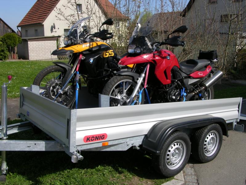

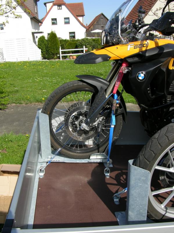

ich führe die Diskussion mal weiter ...

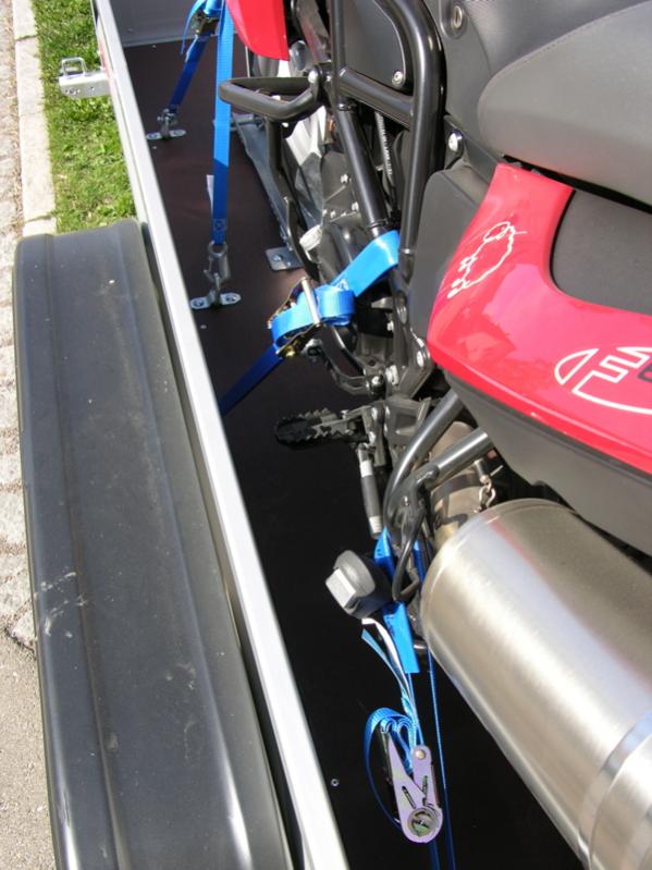

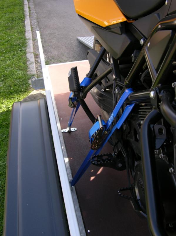

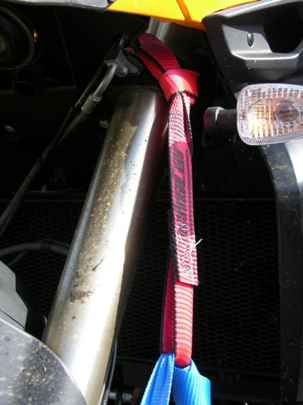

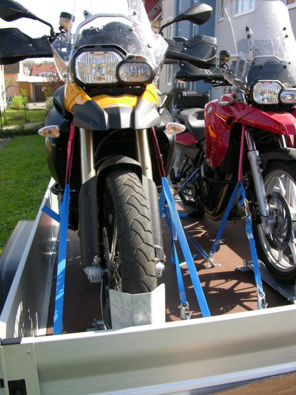

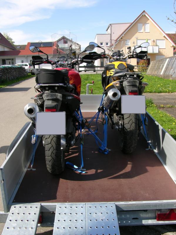

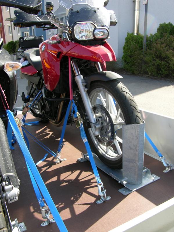

Bei bestem Wetter haben wir unseren neuen Anhänger, zur "Anprobe" mit den F's beladen.
Was meinen die Verladespezialisten, zu meinen Fesselkünsten der Mopeds?
Kann man das so lassen oder seht ihr noch Verbesserungspotenzial ... ausser einbetonieren ;-)

Hallo Frank
Schöner Anhänger.
Bei Deinen Fesselkünsten:D wäre mir persönlich der Abspannwinkel zu gering, nur gerade nach unten ziehen bringt nichts, denke an ein Zelt wie dort die Schnürre zum Hering gespannt werden.
Als bessere Lösung für 2 Moppeds wäre für mich das:

hallo
top hänger, und auch richtig verzurrt;) ob es bei den zwei leichtgewichten allerdings ein tandem braucht..........:confused:

der ist ja nicht nur für F's, mit einer Nutzlast von 1.620kg kannste auch ne Menge Schweinehälfte transportieren ;-)

Hi Frank,
würde die vordere Abspannung nur zur vorderen Öse hin machen, damit es mehr Zug in die Schiene gibt.
Die mittleren Gurte kannste dir sparen.

Moin Frank, welche max. Lastaufnahme haben die Zurrpunkte???? Sie scheinen dreieckig zu sein (einfache Baumarktösen), dreieckige sind teilweise nur gebogen und nicht verschweißt, d.h. heißt im dümmsten Falle biegen sie auf. Zudem hast Du am selben Zurrpunkt nach oben und zur Seite abgespannt, bei nicht verschweißten Zurröse biegt die Öse dann noch leichter auf. Sind die Zurrösen nur mit dem Holzboden verschraubt oder mit etwaigen Quertraversen fest verschraubt?? Der Boden scheint verklebt und nicht durch geschraubt zu sein.
Falls die Zurrösen nur durch den Holzboden mit Unterlegscheiben verschraubt sind, der Holzboden nur 12 mm Sperrholz ist, werden sich die Mopeds bei einem Unfall vom Hänger lösen, weil die Zurrösen rausreissen werden, oder wie oben schon angenommen, sich aufbiegen werden.

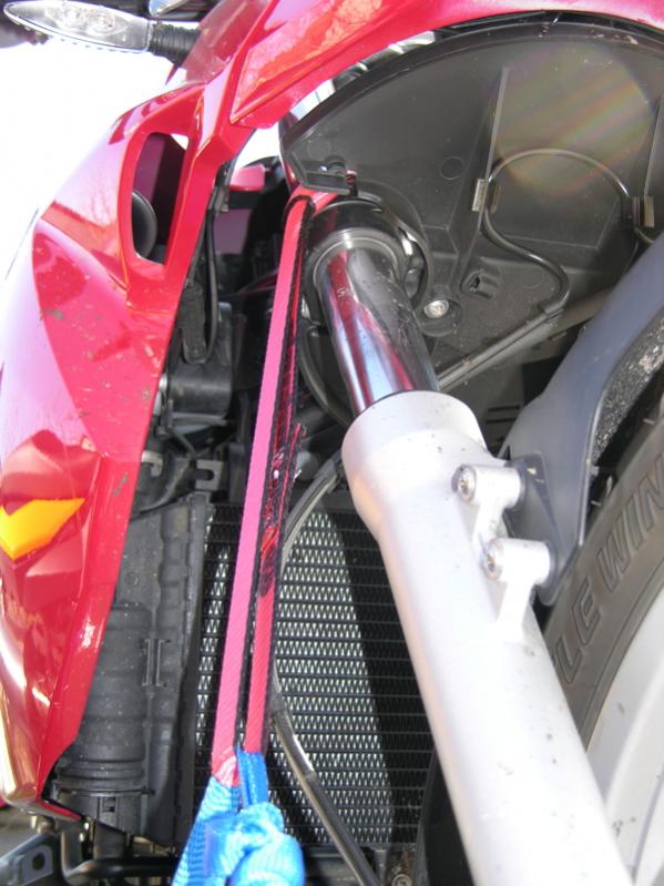

Die Abspannung am Tauchrohr würd ich überdenken, die Bahnverlader beim Autozug machen das nicht weil's da wohl schon mal zu Problemen (Undichtigkeiten, Abschabungen, Verbiegungen?) gekommen ist, die Gabel arbeitet ja während der Fahrt.

Hallo "Roter Oktober",
das sind folgende Zurrösen:
Ausführung: Aufbau Zurrring,
beidseitig belastbar,
2-teilig (Bügel und Ring),
2-Loch Befestigung
ähnlich DIN 75410
Material: Stahl galvanisch verzinkt
Größe: 91 x 30
Länge: 91 mm
Breite: 30 mm
Ringbreite: Ø 40 mm
Ringstärke: Ø 10 mm
Bohrung: 11 mm
Lochabstand: 60 mm
Bruchlast: 1.600 daN (ca. 1.600 kg)
zul. Zugkraft: 800 daN (ca. 800 kg)
Die Bodenplatte (Siebdruckplatte) ist mit dem Rahmen außen vernietet.
Unter dem Anhänger befinden sich auf 3m Länge 4 Unterzüge und die Zurösen sind mit den Unterzügen (U-Profil Stahl 50x30 2mm dick) verschraubt.
Frank

Hallo Hartmut,
wie könnte man das besser machen?
Frank
Hi Frank,
ich mache die Schlaufe über den Lenker, direkt neben dem Klemmbock, unter der Verkleidung durch.
Unten ums Rohr wird es immer knapp mit der Bremsleitung bzw. mit den Gabeldichtringen.
Baumbart
Hallo Hartmut,
keine Ahnung, kenne das Mopped nicht genug, aber irgendwie solltest Du an die obere Gabelbrücke kommen (nich am Lenker!) oder beide Moppeds so platzieren dass du beide vorne frei federn lässt. So wie auf dem Bild sieht es aus als ob nur die GS frei federt. Was übrigens für ziemlichen Zug auf der mittleren Verspannung sorgen könnte).

Das ist mal ne vernünftige Grundvoraussetzung für ordentliche Ladungssicherung:):) Supii:D:D
