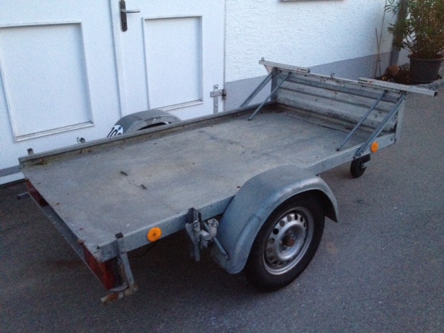

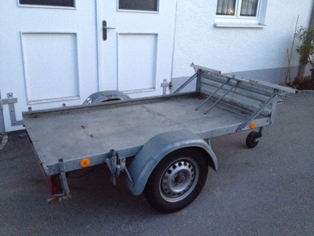

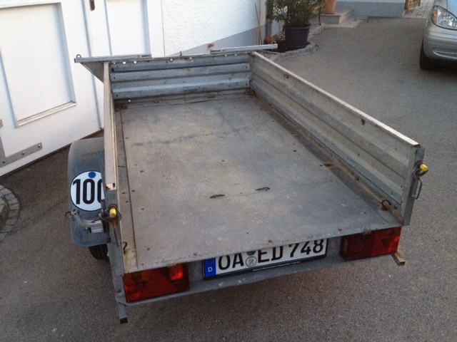

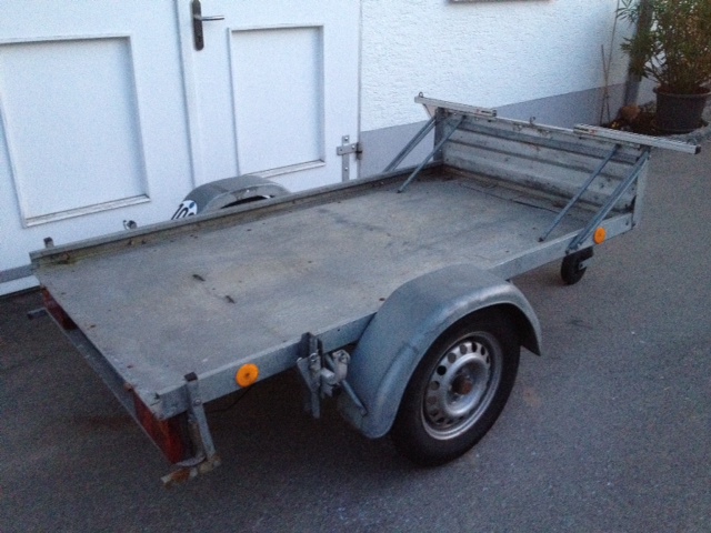

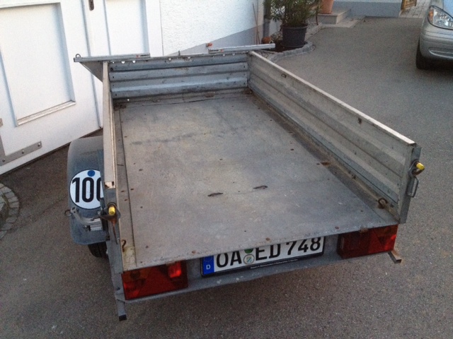

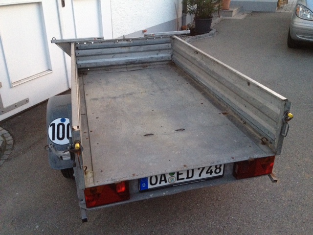

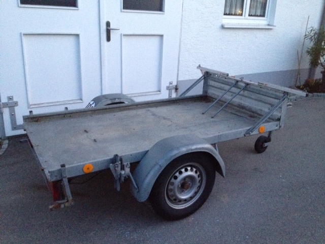

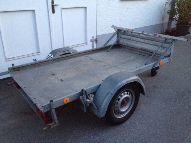

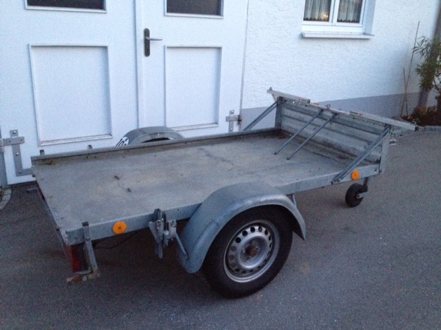

da wir Zuwachs in der Garage bekommen haben, überlege ich unseren Anhänger umzubauen um damit zukünftig 2 Moppeds zu transportieren. Es ist ein Anhänger mit einem zulässigen Gesamtgewicht von 750kg und im Moment hat er noch so einen niedrigen Kastenaufbau. Zwischen den Radkästen hat er eine Breite von 114cm, die Länge der Ladefläche ist 203cm.
Meine Frage ist jetzt, reichen die 114cm zwischen den Radkästen für eine Q und ein Kalb? Wie breit ist ein "echter" Moppedanhänger zwischen den Radkästen?
Ich würde gerne den Aufbau runter nehmen und ein Aluriffelblech montieren, natürlich etwas breiter als der jetzige Kasten, ich hab ja noch die Breite der Radkästen wo ich raus kann, natürlich auf einem stabilen Rahmen aus 4-Kant Stahlrohr. Ich darf nur nicht die Gesamtbreite überschreiten. Hier könnte ich die Ösen montieren.

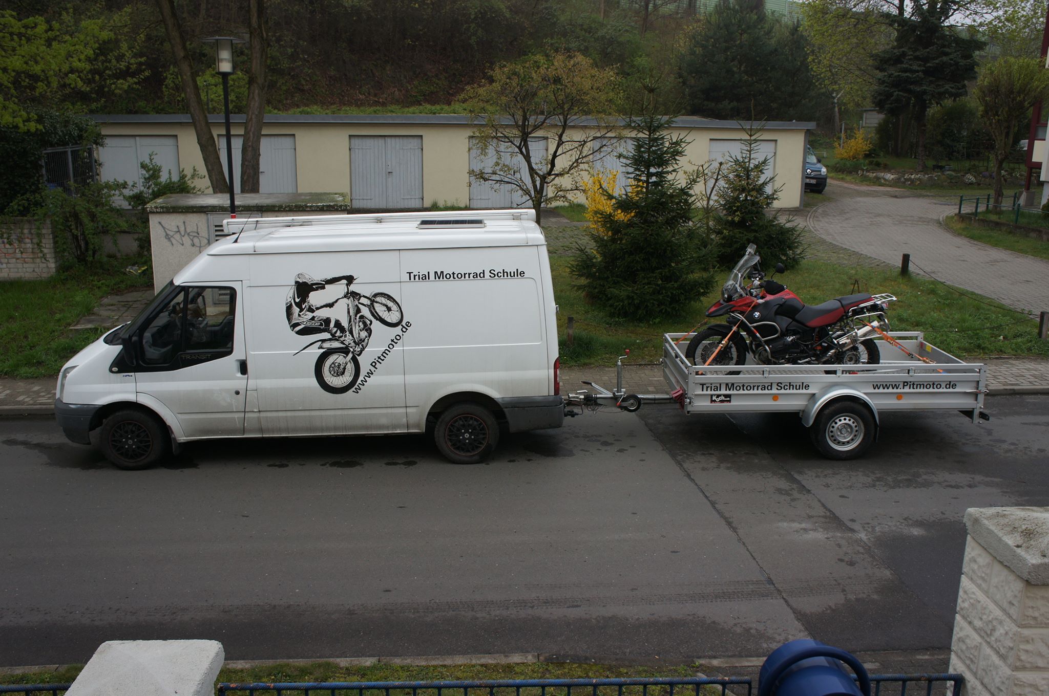

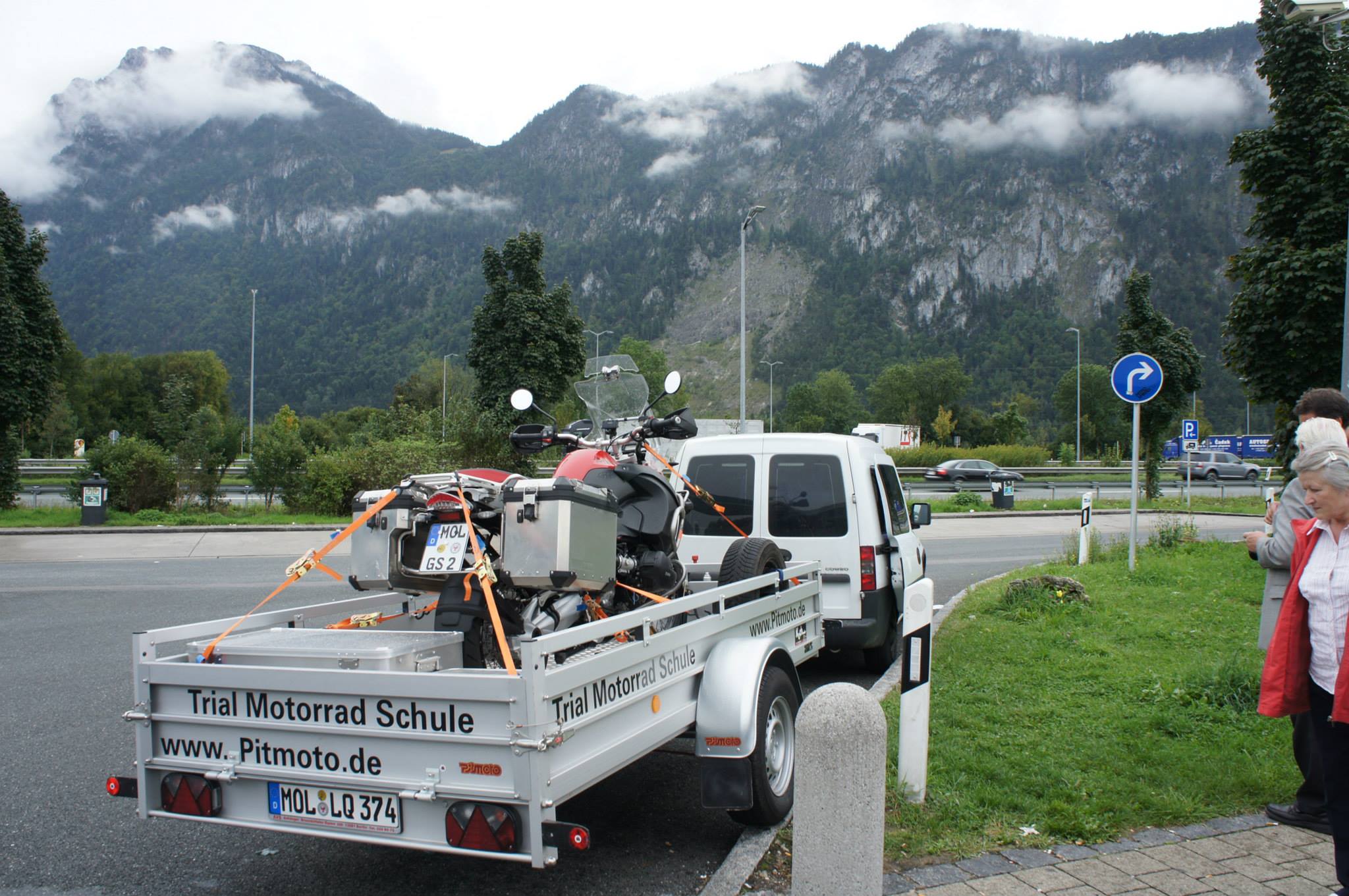

Mit sowas sind wir unterwegs. Reicht für Boxer und Kälbchen....grins
Gast20919
10001255_318786461603868_8917998728577892902_o.jpg1276063_246053405543841_1261913093_o.jpg OK , nicht ganz so exklusiv wie Düses Anhänger
dafür muss er auch mal 5 Trialmotorräder buckeln und andere Dinge für Haus ,Hof , Familie ,Sport und Freizeit ertragen.

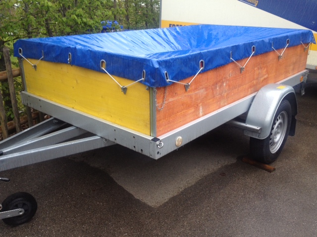

Gut -
JETZT hab ich n TPV MU-P4 von Böckmann...
mit Schaltafeln als Bordwände.
SEHR robust und mit kleinsten Mitteln Umzubauen.
(599,- und 80,- für 2 Wippen und 15,- für Zurrösen und 60,- für die Tafeln.)
