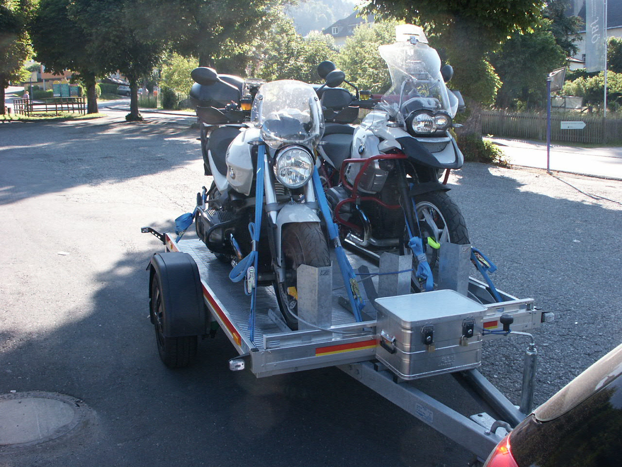

Hallo Gemeinde,
ich beabsichtige meinen Anhänger für den 1200 GS Transport aufzurüsten. Soll dann aber auch für den Transport einer Sportenduro (KTM EXC 350) taugen. Nun habe ich mich schon im Internet umgeschaut und da gibt es ja verschiedene Varianten. Schiene mit Bügel, Schiene mit Wippe oder nur Wippe, etc. Hat da jemand Erfahrungen? Die Teile sollten ggf. aber auch wieder mit wenig Aufwand abzubauen sein, da ich den Hänger weiter für Haus und Garten nutzen will.

Die powerpluswippe sieht gut aus - ich denke die passt.
Entscheidend für die Stabilität werden wohl die Gurte sein.
Mein Hänger hat eine Mehrschichtholzplatte als Boden, in die ich
die Zurrösen verschrauben muss. Da hab ich Bedenken! Es gibt Ösen, die nur
durch eine M 10 oder M 8 Schraube fixiert werden. Dann gibt es Ösen die eingelassen sind
bzw. auch unten Gegenplatten haben. Bitte nochmal um Tipps. Die Dicke soll schließlich
bombenfest stehen...

Die M8 oder M10 schrauben sollten meiner Meinung nach durch eine Gegenplatte auf der Unterseite des Boden verschraubt werden.

Ich habe Wippen drauf ohne Schienen und transportiere damit eine 12er GS und eine 12er R

die powerplustools-wippen sind gut.
beim zusammenbau aufpassen, meine hatte minderwertige M8er schrauben beigelegt (4.8) die ich gegen 8.8 getauscht habe.
ösen in der holz-bodenplatte sind für mich eine blöde lösung.
die ösen gehören mit dem metallrahmen verbunden, zumindest über eine blechlasche.
und dran denken: die platte gehört bei bohrungen oder ausfräsungen versiegelt!!!

Zurrösen und Zurrmulden
gibt es ja mit Konterblech

Im letzten Jahr in Garmisch hab ich mich mit so einem Wippenverkäufer/Verzurrspezi unterhalten und der meinte das die Wippe bei ihm nicht festgeschraubt wird und den Rest übernehmen die Gurte.
Also wir haben die Wippen aber doch angeschraubt.

schon klar ...
mir gehts weniger ums ausreissen der öse.
wenn die platte aussen herum verschraubt ist und du da ein mopped mittig drauf schiebst und mittels ösen im holz verzurrst, dann biegt die verzurrung das holz aussen hoch und es reisst/zerrt damit an seiner verschraubung am anhänger.
das halte ich für schlecht.
wenn die öse aber durch holz und rahmen verschraubt ist, greift die kraft am stahlrahmen an.
meine anhänger haben alle (originalen) ösen im rahmen angebracht.

meine wippen sind auch nur an die bordwand gestellt.

Habe auch besagte Wippe, war seiner Zeit die ,,Preiswerteste,,
Habe sie einige Zeit in der Garage (Fußboden) stehen gehabt. (mit Flacheisen, wegen der seitlichen Kipplung, etwas verbreitert)
Aber mit 2x Schrauben diagonal, ca 30 mm tief als Justierung, im Estrich versehen. Löcher 10 mm Schrauben 8 mm.
Das Möpie brauchte nie mit besonderer Vorsicht, auf die Wippe geschoben werden.
So, tät ich das mit / auf dem Anhänger ebenfall machen.

mir geht's mehr um die zurrösen. das mit der wippe ist eh unproblematisch.

Die Wippen habe ich auch nur zwecks Diebstehlschutz verschraubt[/QUOTE]
Das ist ein gutes Argument. So werd ich es auch machen.
