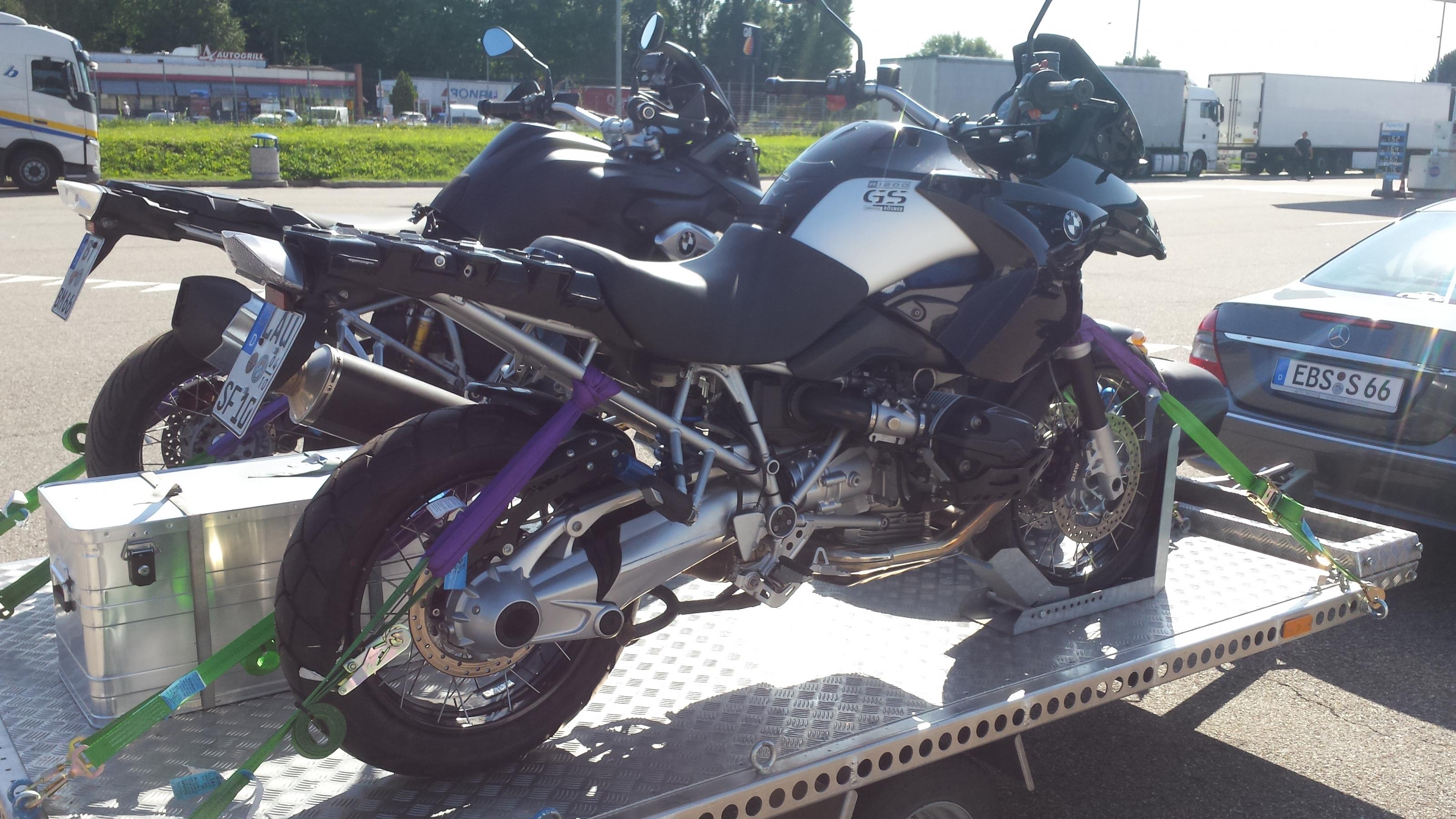

Hallo, ich habe einen Saris Plattformanhänger 2,5 mal 1,5 m mit 2 t Gesamtgewicht und Reling. Gebremst und mit Federung. An die Reling stecke ich selbst gebaute Seitenwände auf und habe somit einen normalen Hänger. 2 Ständer für die Vorderräder und 2 Haken in der Mitte zusätzlich. Nach außen spanne ich die Motorräder an der Reling fest. 2 Alurampen zum verladen, eine fürs motorrad und eine zum neben her Gehen. Kauf dir auf jeden Fall einen Anhänger mit Boden damit du oben drauf stehen kannst.

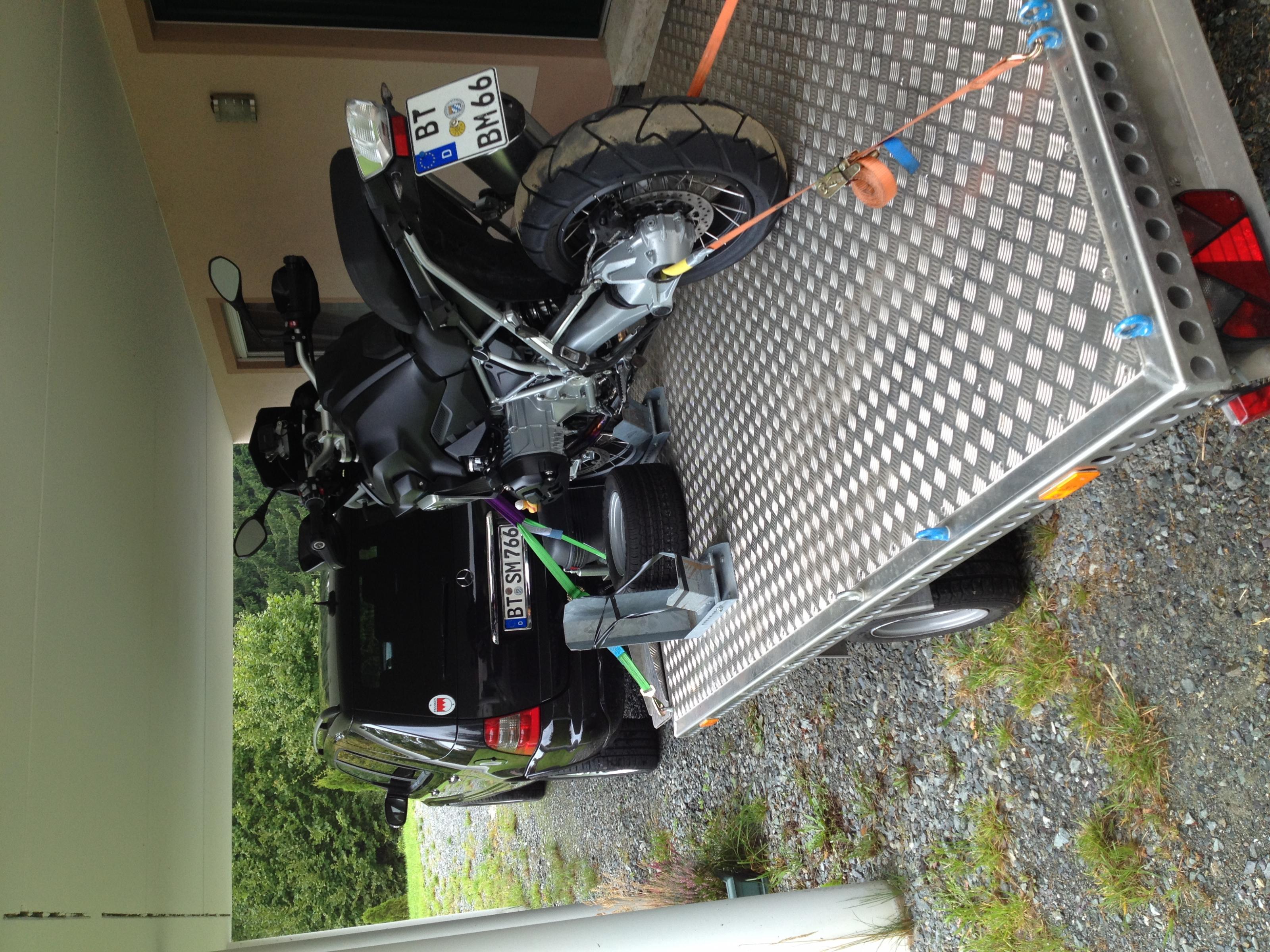

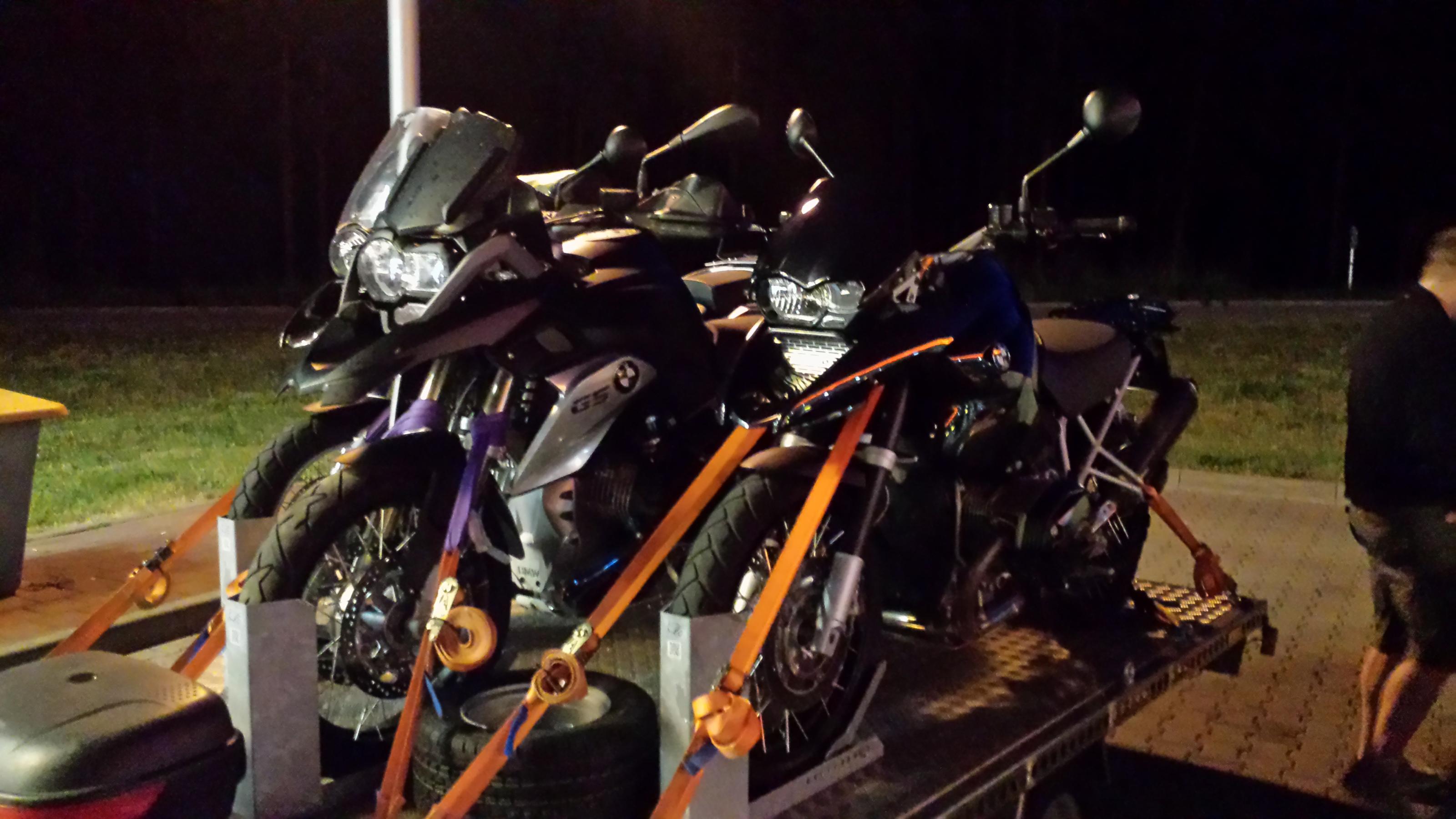

Ich habe eine Hirth Anhänger, Tieflader mit 40cm Ladehöhe und eine Ladefläche von2,3x1,5 m.
20cm Länger wäre von Vorteil,da eine der GS leicht über die Ladefläche herausragt. War notwendig, da die beiden Maschinen versetzt stehen. Wichtig ist auch noch dass du genügend Zurrösen hast. Ich würde heute das System mit den Aluschienen nehmen, da kannst du immer am günstigsten Punkt die Gurte anlegen.
