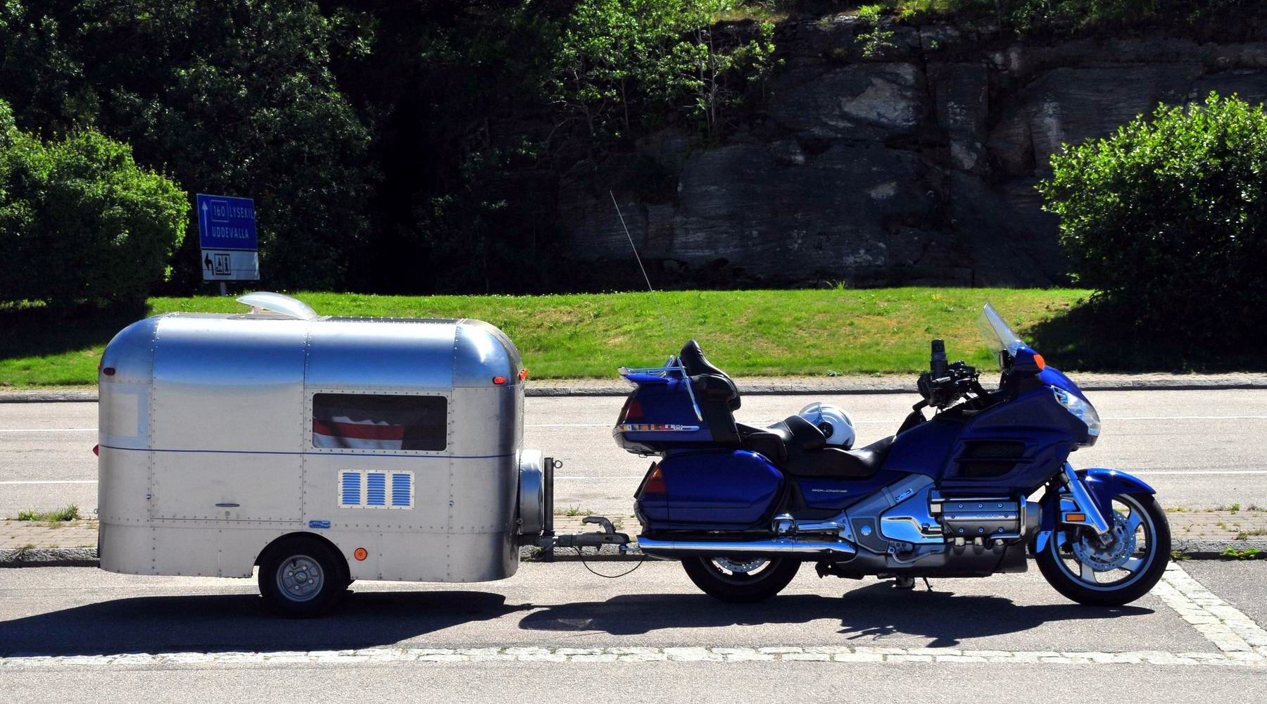

Wenn euch die Übernachtungen zu teuer sind?
Der Kollege ist User im Pan European Forum und daddelt mit seinem Trailer seit Jahren durch Europa...

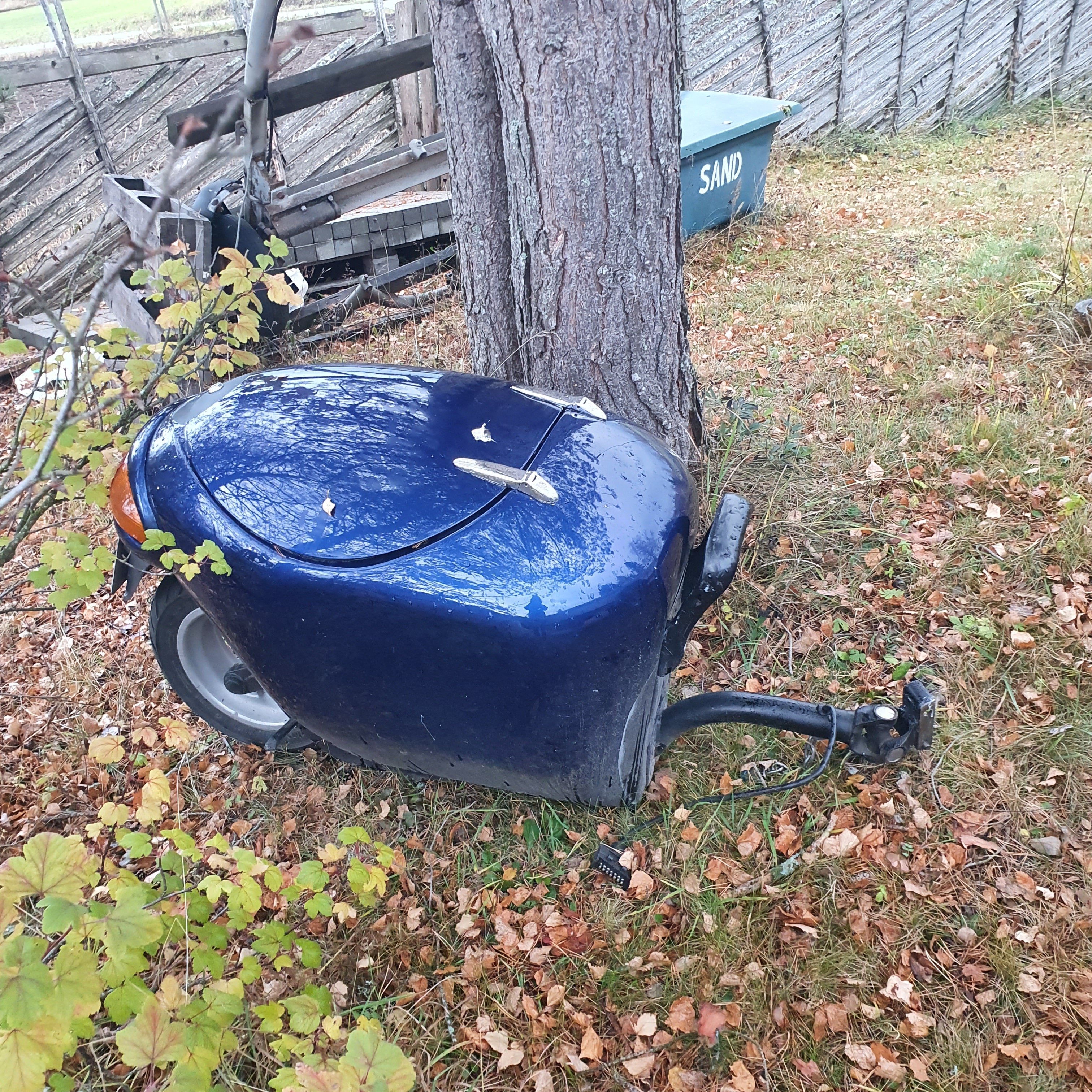

Schon witzig so ein EinradanhÀnger, wie macht man das, wenn man ohne fahren will? Vom Motorrad abgenommen kippt der ja sofort um. Oder gibt es da auch einen HauptstÀnder?

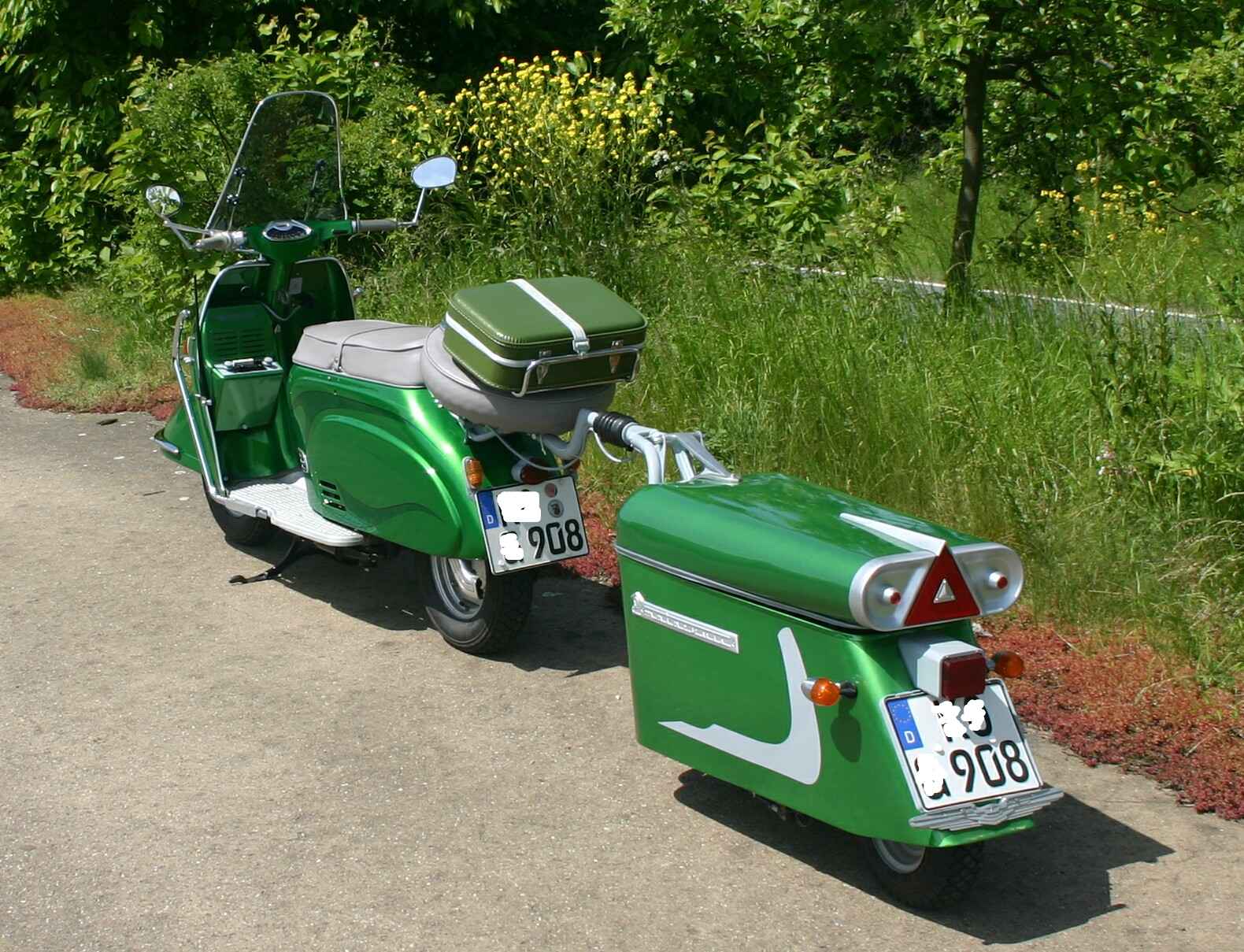

WÀre statt dem AnhÀnger nicht ein zweites Motorrad die Lösung? Das gibt mehr Freiheiten beim GepÀck und ist auch deutlich bequemer.
Es muss ja keine große GS sein man kann auch mit einer kleinen leichten 125er bis nach Vorderasien und zurĂŒck fahren. Je nach Alter hat man evtl. den FĂŒhrerschein dazu schon bzw. kann Ihn recht einfach machen.
Google mal nach Margot FlĂŒgel Anhalt.

@umdieEcke, der HÀnger fÀllt nicht um, ich schicke mal ein Bild mit
@Gs Ralf, den Gedanken mit 2 MotorrĂ€dern haben wir auch schon gehabt. Hört sich vielleicht komisch an, aber wir haben beide keine Lust dazu. Wir lieben es wirklich, zusammen auf einem Motorrad zu reisen😅. Sicher schwer zu verstehen fĂŒr die meisten.
Was den HĂ€nger betrifft, wir sind allein im letzten Urlaub 12.600km damit durch Europa gereist, ohne Probleme😊.
