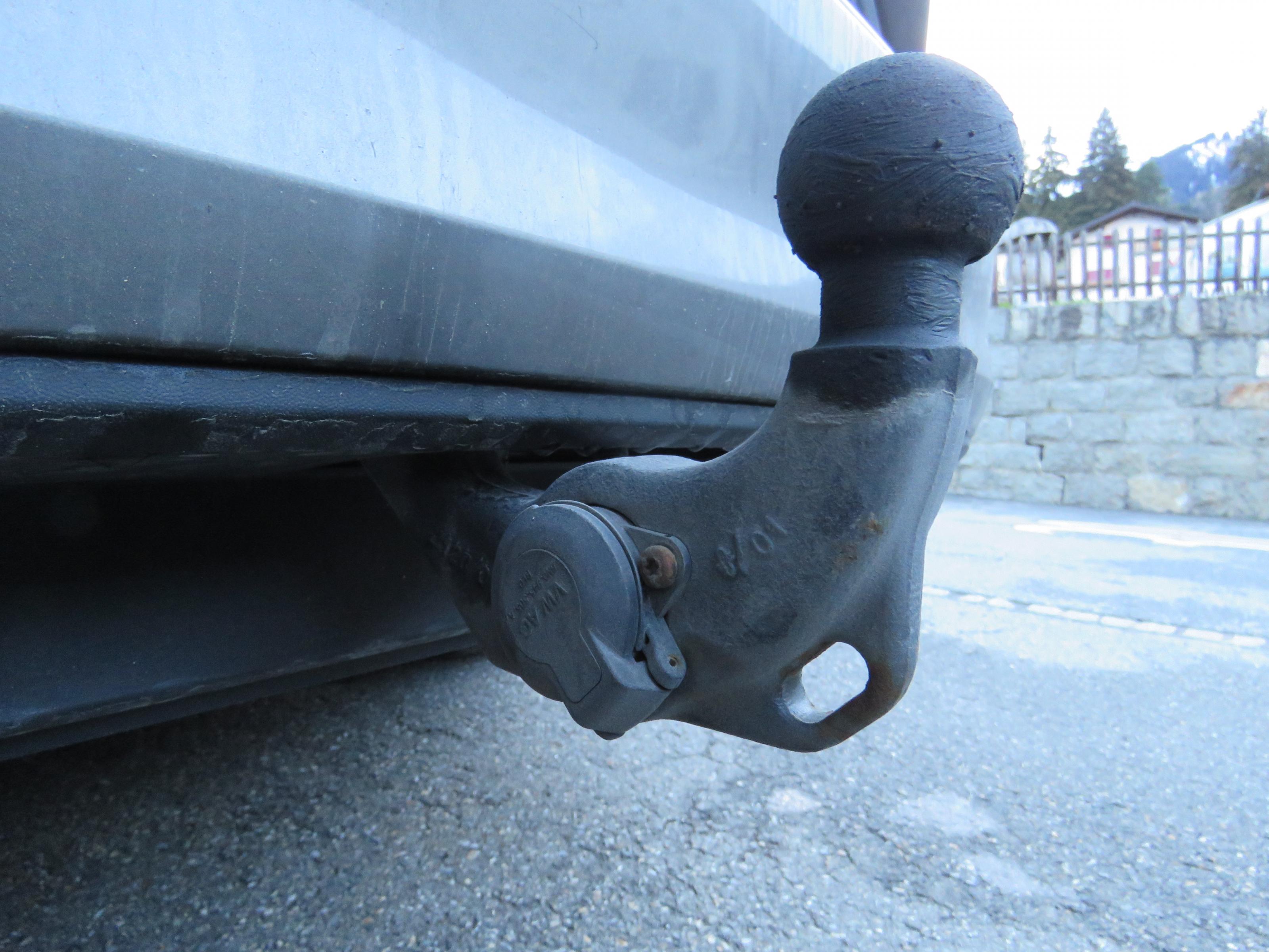

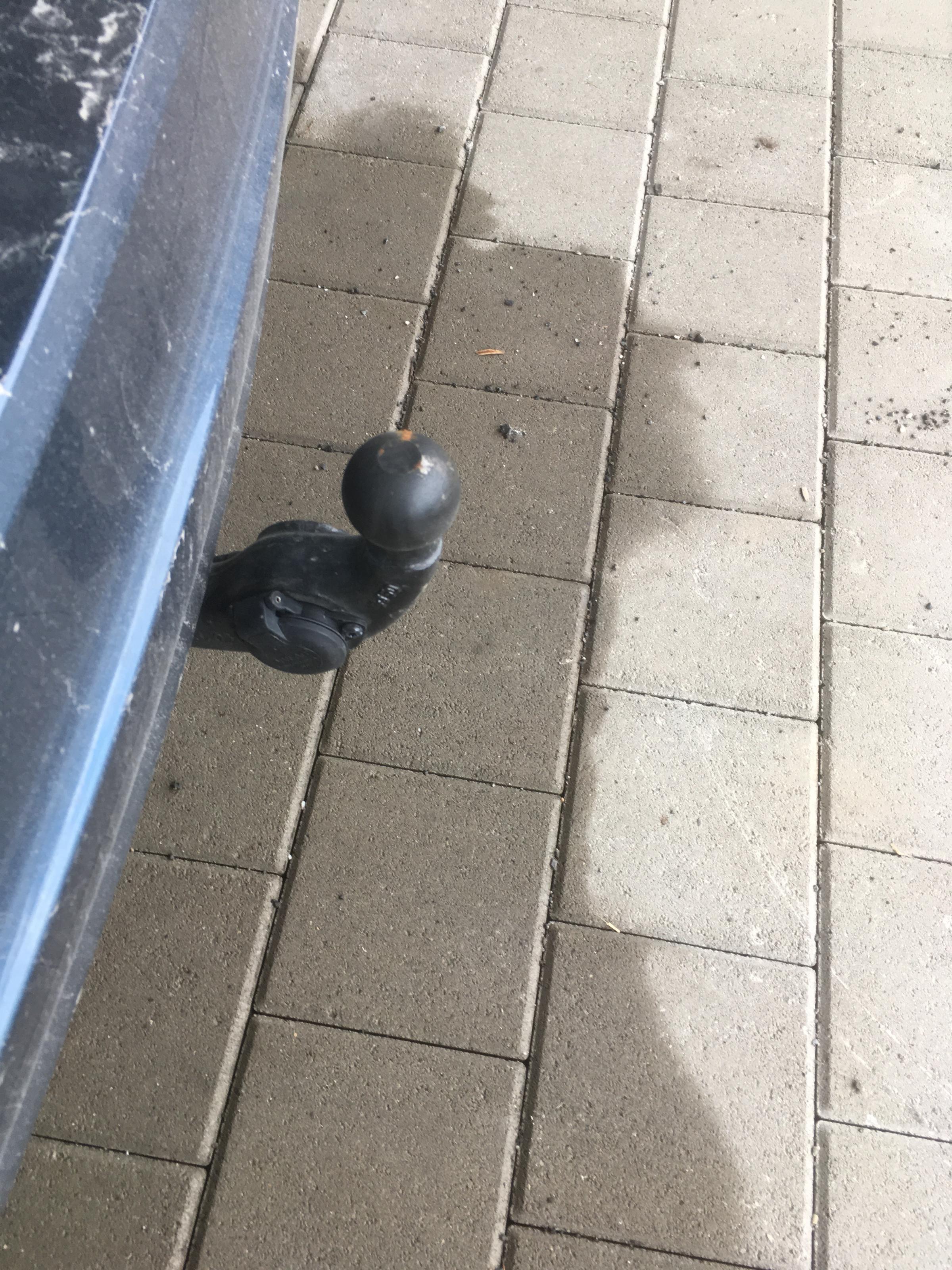

Ich habe mich schon gefragt, wofĂŒr die großen Löcher an der AnhĂ€ngerkupplung meines neuen Autos sind. Jetzt weiß ich es!:o

Du musst das Nichtabreißseil montieren, und zwar so, dass die Deichsel nicht auf den Boden fallen kann und das Seil darf nicht in Lassomanier ĂŒber die Kugel geworfen werden, sondern es muss am Auto oder der AnhĂ€ngerkupplung befestigt sein. Das gilt wohl seit 2014 EU-weit. So 'n Seil gibt's hier https://www.stema.de/shop/anbauteile-ersatzteile/sonstige-ersatzteile/drahtseil-fangseil-mit-karabinerhaken-nachruestset.html
