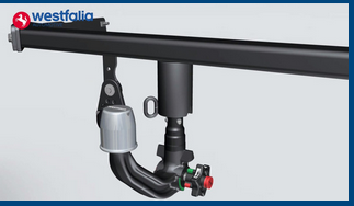

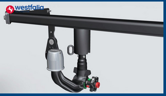

Was mir aufgefallen ist ....... beim genauen hinsehen auf der Westfaliaseite hab ich eine Öse an der Kupplung gesehn. Hab dann gleich mal bei meiner nachgeschaut ...... nöschts. Hab meine 2012 gekauft.
