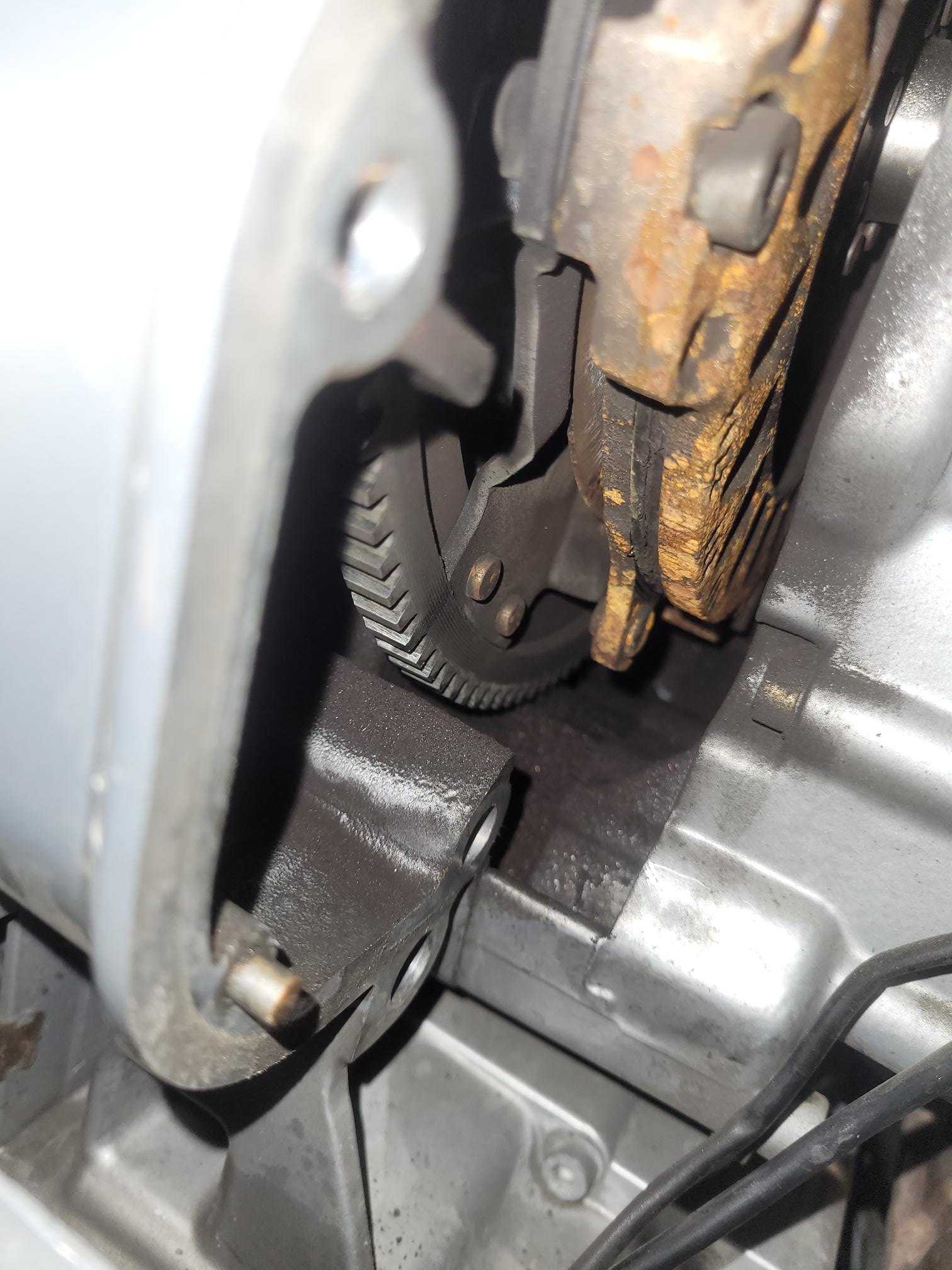

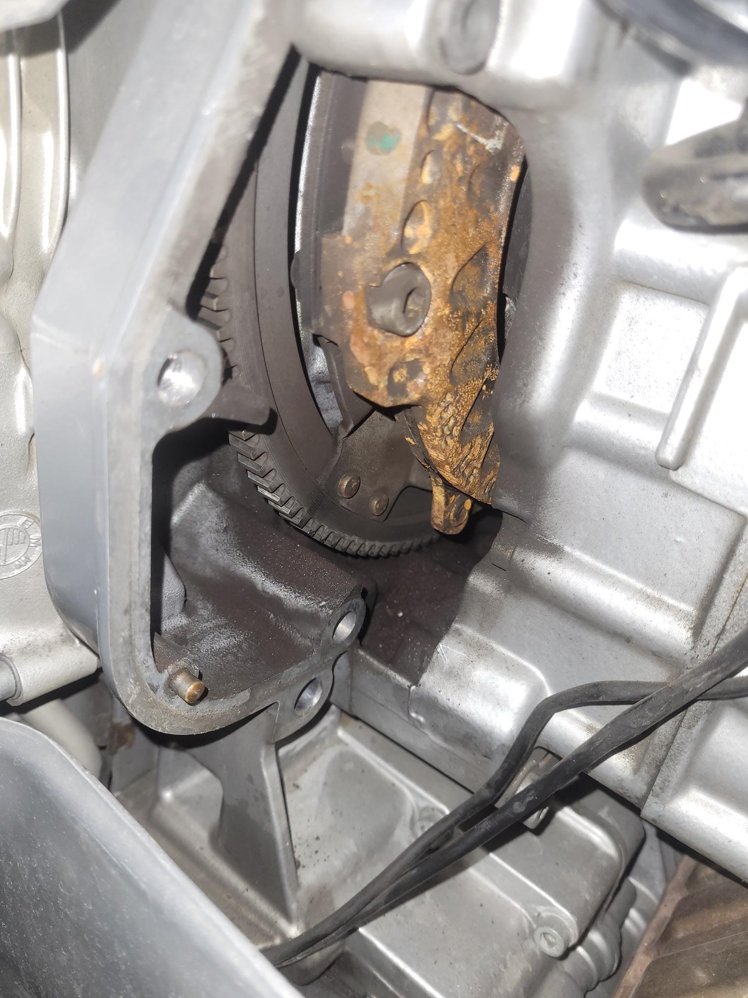

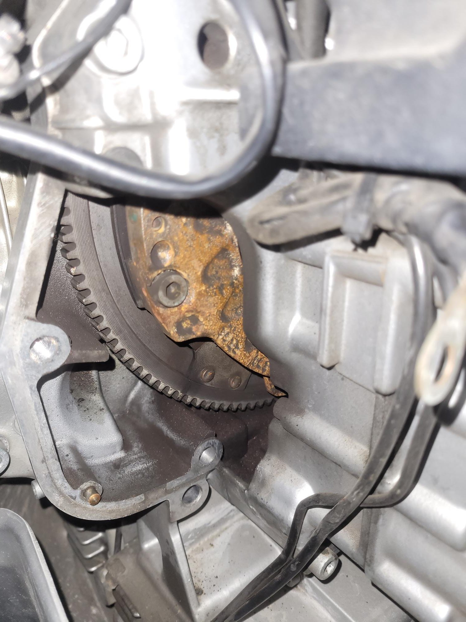

So, heute habe ich endlich Zeit gefunden mich mit dem Anlasser zu beschäftigen.
Vielen lieben Dank nochmals für die schnellen uns sehr hilfreichen Infos. Damit war eigentlich gut zu machen. Ich muss sagen, dass der Ausbau wirklich nicht schwierig ist. Den Tank hatte ich mit einer 1L Kunststoff-Flasche abgestützt. Nur die hinter, versteckte Schraube war etwas blöd zu erreichen. Hatte eigentlich nur den Innensechskant aus dem Boardwerkzeug, konnte mir aber mit anderem Werkzeug einen Hebel basteln, damit gings dann.
Ich hatte mir aus der Bucht einen neuen 50 € Anlasser bestellt. Eingebaut. Durch mehrere Versuche davor war dann aber auch die Batterie etwas schwach geworden. Ich hatte aber einen Powerbank Jumpstarter dabei, den ich mir geliehen hatte (bereits selbst einen bestellt). Super die Teile. Nachdem ich den Jumstarter über Plus am Starter und Masse am Zylinder angeschlossen hatte war die Gute auf den ersten Druck da.
Zusammengefasst muss ich allerdings sagen, dass ich jetzt nicht genau weiß ob es der Starter oder Batterie war. Oder die Kombination. Jetzt habe ich noch den Valeo Starter als Reserve. Und wieder was dazu gelernt. Hat auch Spaß gemacht. Und das Wichtigste, sie rennt wieder :)
Ich habe auch Fotos gemacht, kann aber den Zustand der Reibscheibe keine Aussage machen. Ich fand es sah trocken aus, aber irgendwie ein bisschen rostig (Bilder im Anhang). Dazu noch, wie sie zusammengebaut ausschaut, falls das auch jemanden interessiert.
Danke nochmal und Grüße, Sebastian
