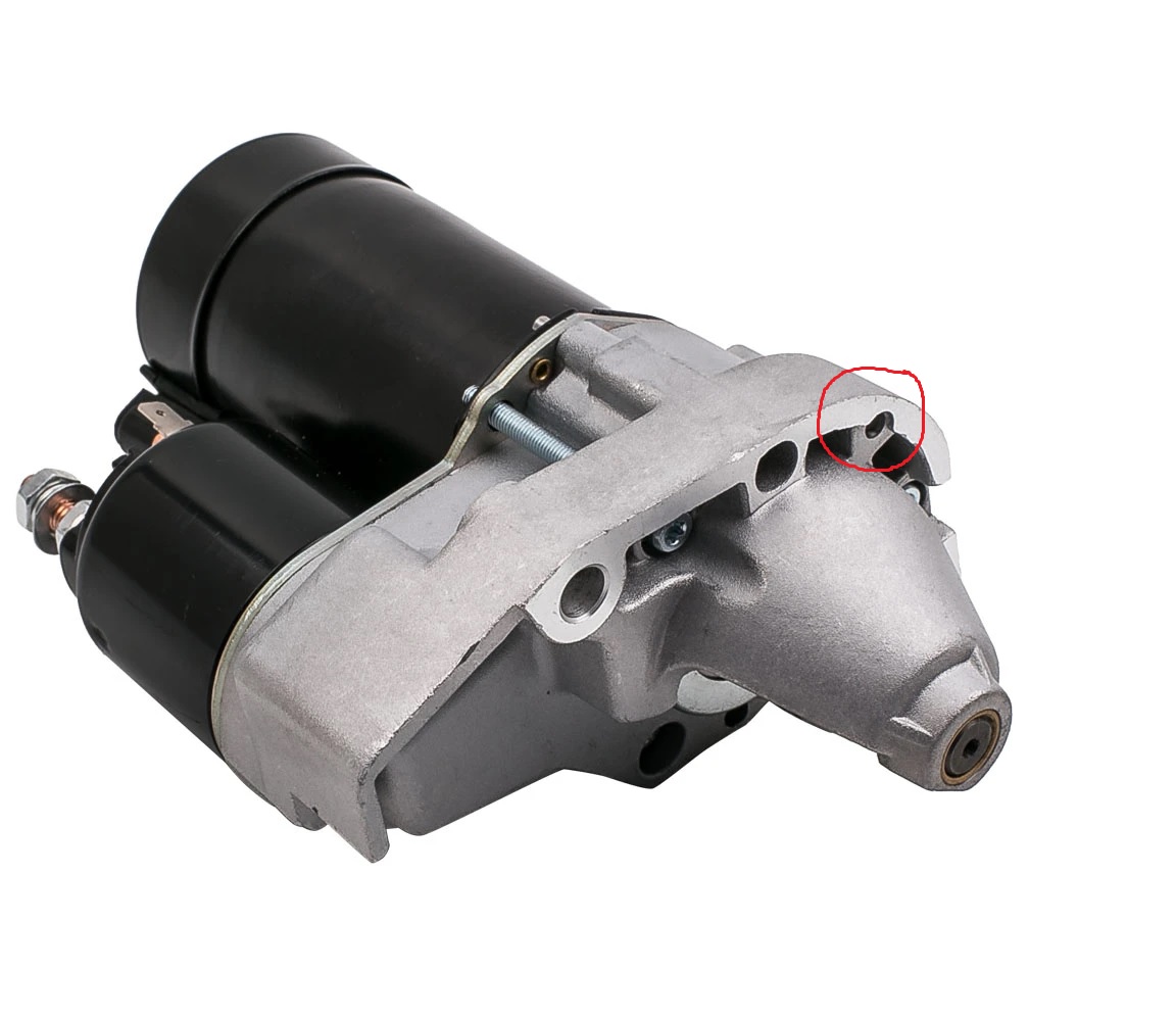

An der markierten Stelle sitzt im Motorblock ein Passstift.
Sollte der jetzt im alten Starter stecken, fehlt er am Mopped und die exakte Position des Starters ist nicht gewährleistet.

Hi Larsi , danke für das Foto , ich habe das sofort überprüft - natürlich weit und breit KEIN Passstift.
Hast du evtl . eine Ahnung wo ich sowas herbekommen kann . Vielleicht ist ja noch was zu retten.
