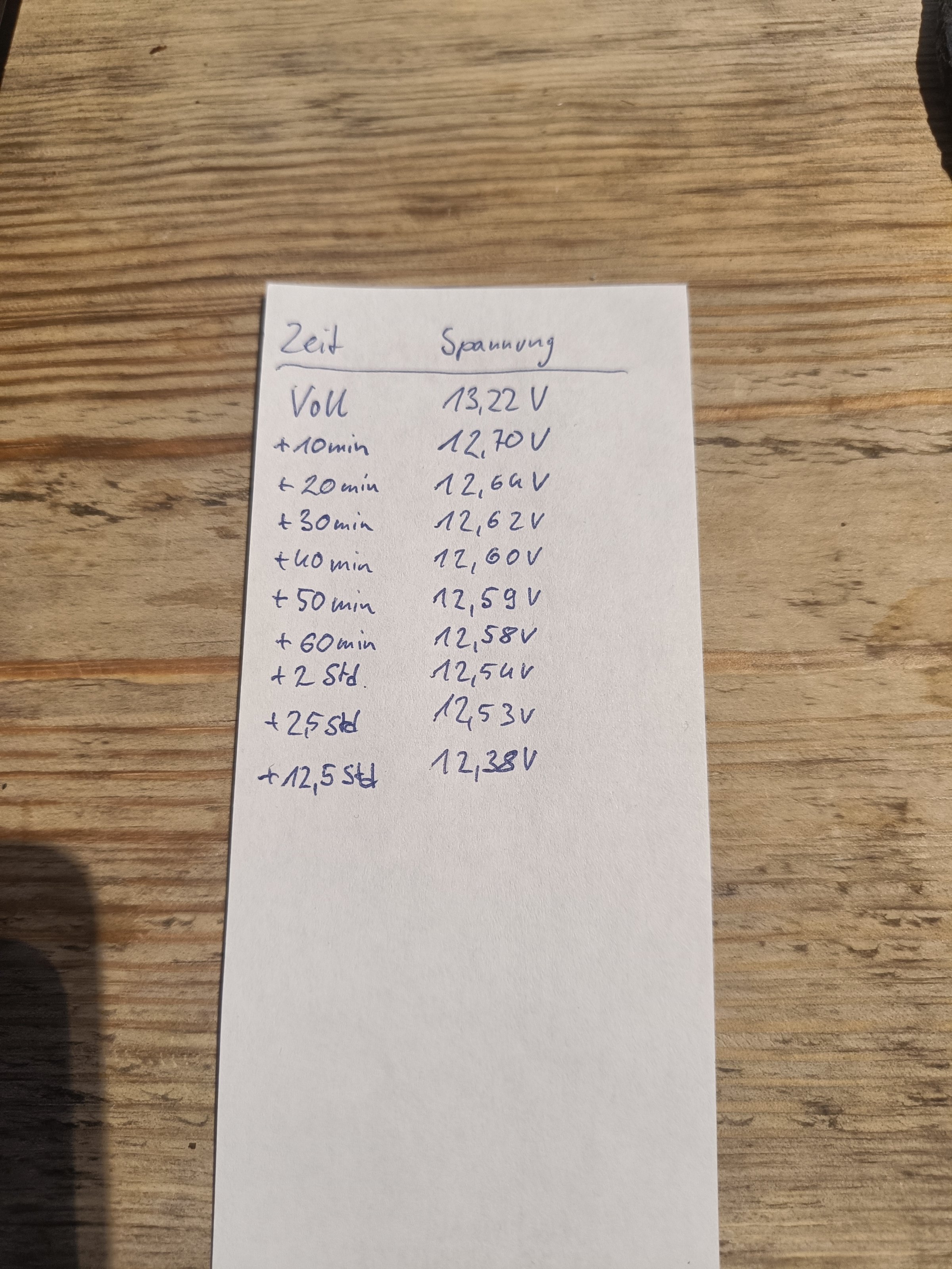

Ich habe die Batterie von geladen und immer wieder die Spannung gemessen, vllt hilft ja diese Information.

Servus,
was du machen kannst, einfach beim Starten überbrücken, dann kannst du feststellen, ob es ggf. die Batterie ist, oder was anders.
Ne defekte Batterie macht auch mit Ladegerät keine Fortschritte, und es kam hier hin und wieder mal vor, dass neue Batterien einen Defekt hatten.

Wie schon die Vorredner sagten, kann auch eine neue Batterie defekt sein. Hatte ich leider auch schon. Eine "neue" Batterie sollte man immer vor dem ersten Starten (Entladung) erst einmal richtig volladen (Ladegerät). Auf die vage Aussage des Verkäufers (müsste so um die 75 % haben) würde ich mich nicht verlassen. Ohne Messung ist die Aussage Unsinn. Ab Werk werden die wohl mit um die 75 % Ladung ausgeliefert. Wenn die dann aber (warum auch immer) monatelang im einem Regal lag, dann hat die "Neue" Batterie eben keine 75 % mehr, sondern deutlich weniger. Wenn man dann startet (womöglich gleich mehrfach), dann kann es zu einer Tiefenentladung kommen, die die Batterie womöglich nicht überlebt hat. Dann ist die hin. Also auch eine "neue" Batterie immer vor der ersten Benutzung 1 x kpl. voll laden. Bei LifePo sieht das etwas anders aus. Die könnte man auch ohne vorheriges vollladen direkt nutzen, ohne das die gleich die Grätsche macht. Schau auch mal auf die neue Batterie. Da steht ein Produktionsdatum drauf. Dann kannst Du sehen, ob das ein Regalhüter ist, was wiederum für hat keine 75 % mehr, spricht.
