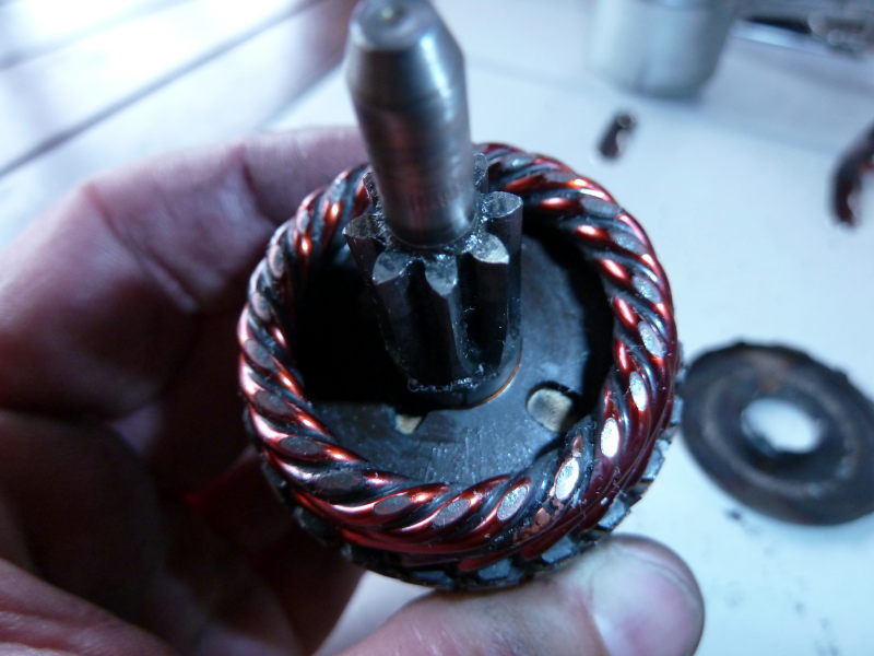

Hi Cage,
wenn das Relais ein Klack von sich gibt- scheint es ja zu schalten: Spannung messen- wie Edgar schrieb. Was heißt denn: im Schraubstock getestet und alles ok? Der Anlasser läuft also? oder nur mechanische Prüfung? Hast Du den Anlasser komplett zerlegt, die Kohlen geprüft und geschaut, ob die Magnete noch kleben/bzw. neu/zusätzlich geklebt? Ich habe Kugellagerfett genommen, das ist sehr zäh und hält ewig. Könnte auch sein, dass sich die Abdeckung des Planetengetriebes gelöst hat und die oberen Spulendrähte durchgescheuert hat- das sah bei meinem so aus:
P1050571_1.JPGRechts im Hintergrund der Schadensverursacher- der Blechdeckel- Wicklungen, Deckel und Magnete mit 2K Kleber geklebt/isoliert.
