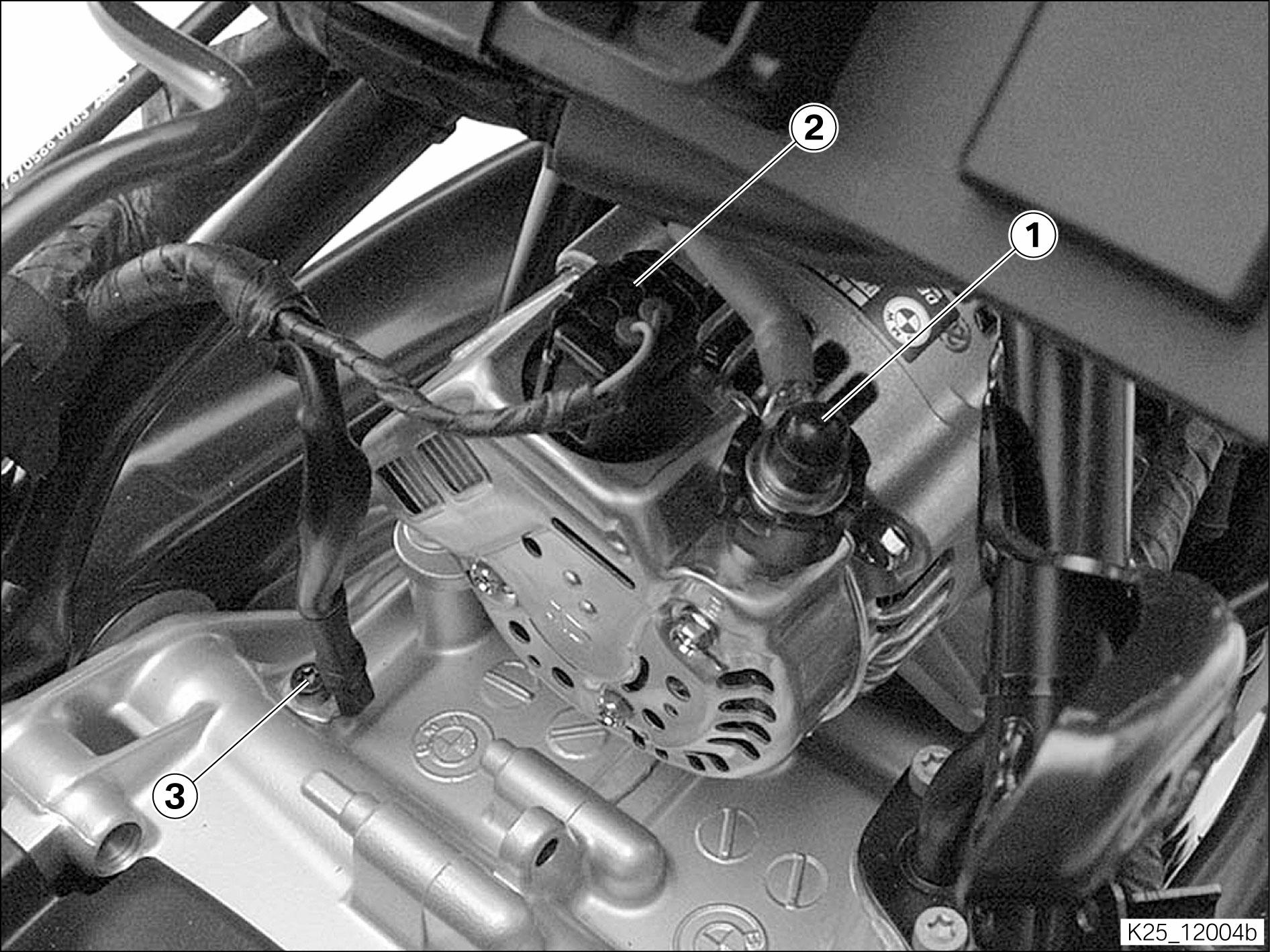

Weiß jemand zufällig wie dass Massekabel von der Batterie weg
verläuft, ob es irgendwo geschraubt ist, ich kann am Motorrad und in der Rep.
Anleitung Nichts finden?
Hallo Cage,
das Massekabel ist hinter dem Generator auf der Oberseite des Motorgehäuses verschraubt (! dort könnte die Problemstelle sein).
Um dort dran zu kommen, musst Du ggf. den Tank abbauen (und den Kuftfilterkasten mit Schnorchel abbauen):mad:

Guten Morgen Willi, danke für die Info. Mein BMW Betreuer hat sich nochmals gemeldet. Zylinderkopf links, hinten, unten wäre ein Massekabel. Hab in der Rep.Anl. bei Austausch Kabelbaum geschaut, da wird auch von einem Massekabel gesprochen. Glaube deine angesprochene Masse ist die der Lichtmaschine. Ich schau mir Beides an.
Hi Cage,
ich denke wir meinen dasselbe.
Ich gehe davon aus, dass es nur ein Massekabel gibt und zwar wie oben beschrieben. Diese Stelle ist auch die, von der ich annehme, dass Dein :D sie meint, nämlich auf dem Kurbelgehäuse in der Nähe des Zylinderfuß links. Wenn ich bei meiner HP2 am linken Seitenteilverkleidungsunterrand nach innen schaue, kann ich den Schraubanschluss für dieses Massekabel sehen (aber wohl kaum von dort erreichen).
Mit etwas Glück kannst Du dort Dein Problem lösen.
Ich drücke Dir die Daumen!
Willi
PS: die Stelle entspricht auch dem Bild von der RepRom Nr.3 "Massekabel in der Nähe von der LM"

Guten Abend Willi,
DANKE für deine detail. Schilderung. Genau so ist es. 1x Masse an der beschriebenen Stelle und die war, in meinem Fall, lose. Wahrscheinlich schon bei der Auslieferung, 6x Starterbatterie, 1x Valeoanlasser (statt Bosch, nachgekauft) sehr ärgerlich, die Kiste hat erst 9 tkm Gesamtfahrleistung,
