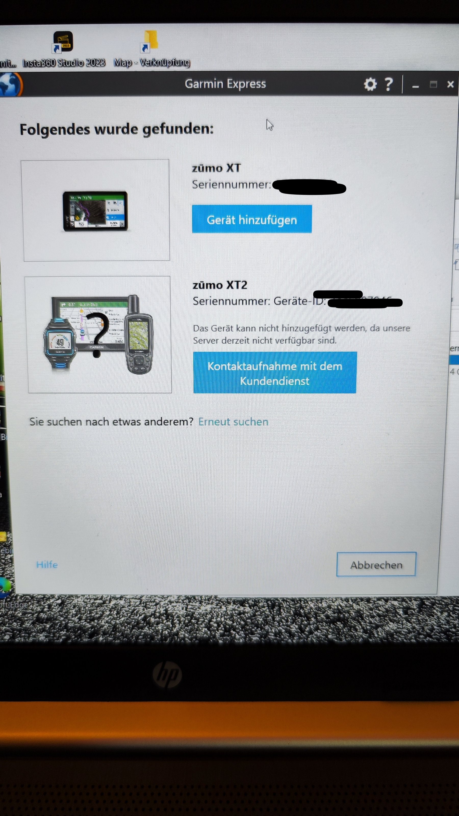

Hat jemand das XT2 über Express registriert? Bei mir kommt immer diese Meldung
mein altes XT wird problemlos angezeigt und auch Updates angeboten. Neuinstallation von Express hat auch keinen Erfolg gebracht....
Vielleicht hat ja jemand die Lösung
Danke Euch

Ich kann das XT2 aber eben nicht bei Express hinzufügen :-(
Es wird erkannt, aber dann kommt diese Meldung.
Erst wenn es bei Express hinterlegt (registriert) ist, kann ich auf die Updates und sonstiges zugreifen......

Ja, hab es aber auch schon wieder mal deinstalliert und neu installiert.... Leider auch ohne Erfolg..... Wie gesagt, beim alten XT funktioniert ja auch alles... Das alte XT hab ich auch mal rausgeschmissen und das wurde sofort wieder "registriert" und bekommt Updates angeboten....
Nur eben das XT2 bekomme ich nicht in Express :-(

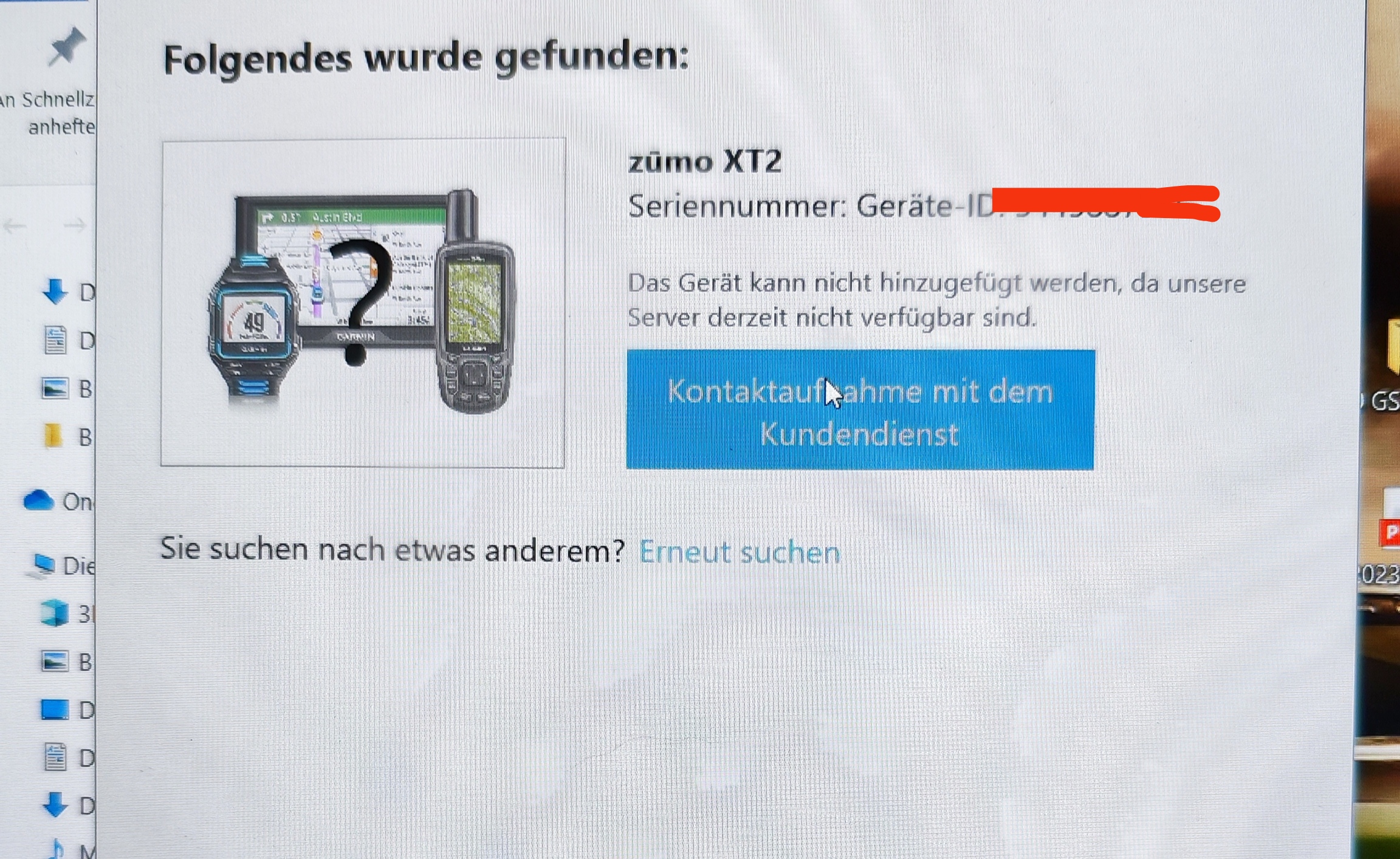

Ich möchte das XT2 bei Express anmelden, damit ich die Updates aufspielen kann
das Anmelden funktioniert aber eben nicht :-( es erscheint immer diese Meldung wie auf dem Foto ersichtlich

welche beiden "versteckten" Dateien sollen das sein?
Hab den ganzen Garmin Inhalt in diesem Pfad schon verschoben und Express neu gestartet, mit dem selben Ergebnis
XT2 wird erkannt, kann aber nicht dem Express zugefügt werden

So schaut es aus, nachdem ich Garmin Express deinstalliert und neu installiert habe.
Das alte XT wird erkannt und kann bei Express hinzugefügt werden....
Das neue XT2 wird ebenfalls erkannt, kann aber nicht hinzugefügt werden....
Am Server kann es ja da nicht liegen, da nach dem Hinzufügen des alten XT alle Updates dafür angezeigt werden
