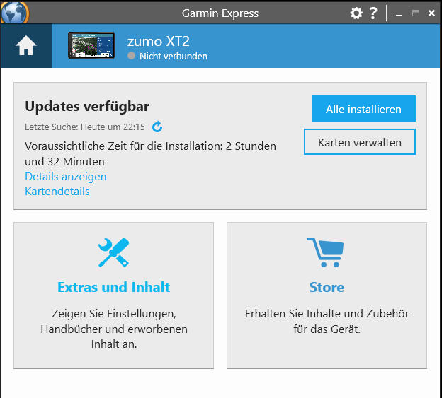

Gerade gab es wieder ein Update von GE und das zeigt mir jetzt wieder ein größeres Update für den Zumo an. Muss ich morgen mal machen.

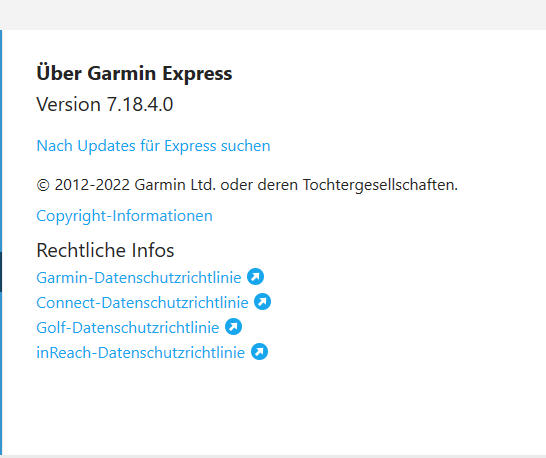

welche Version von GE ist das bei Dir?

Im Moment ist es diese hier, aber seit ich den XT2 habe kamen mindestens schon 2 Updates.

hab die selbe Version

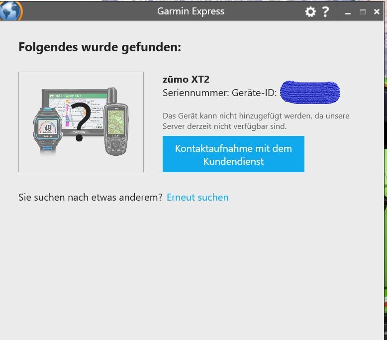

So hab auch diesen Tipp ausprobiert
leider auch hier ohne Erfolg
XT2 wird ja grundsätzlich erkannt, kann aber bei Express nicht hinzugefügt werden
