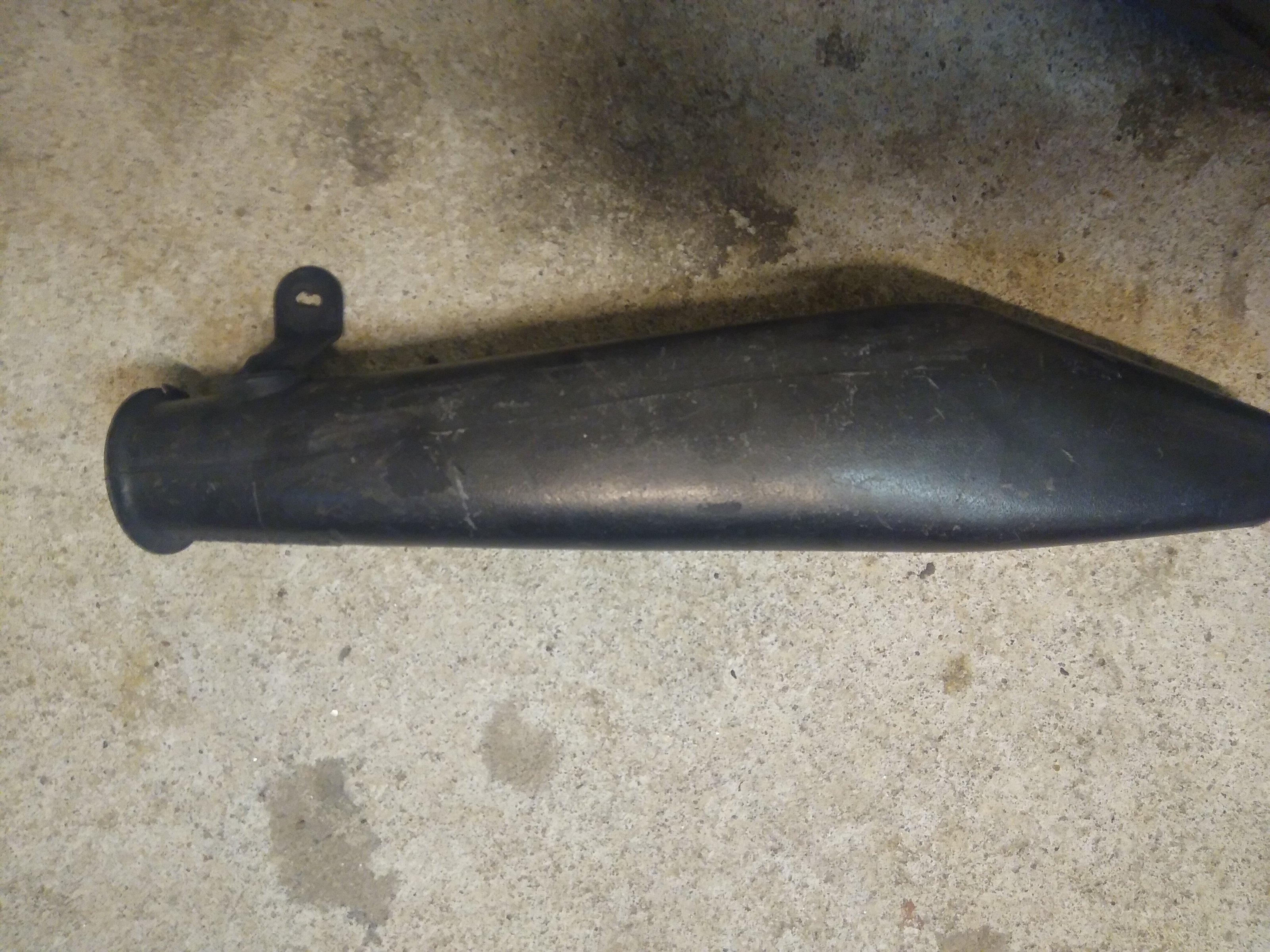

Hi, ist zwar das GS-Forum, aber vllt kann mir trotzdem jemand weiterhelfen... :D
Ist der Ansaugschnorchel der 11er GS mit der von der R identisch oder gibt es einen Unterschied? (Anbei ein Bild des besagten Teils)

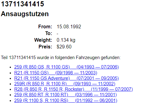

Ui danke, das hilft weiter! Wo findet man sowas?

hallihallo,
kann's evtl sein, daß ihr hier aneinander vorbei redet?
der im bild gezeigte schnorchel zeigt das teil vor dem lufi-gehäuse.
ich meine in euren antworten den teil zw. filtergehäuse und drosselklappe wiederzuerkennen.
drum definitiv: der im bild gezeigte schnorchel paßt auf die 11X0 GSe.
alle anderen mopeds haben andere.
grüße vom elfer-schwob

Hi elfer-schwob,
jau es geht mir um den im Bild gezeigten "Schnorchel". Das sich die Dinger vom Lufika zur DK unterscheiden, wusste ich sogar schon :D. Du meinst also, ich kann den Schnorchel einer R nicht an die GS bauen, bzw. da gibt's nen Unterschied? Bitte nochmal aufklären, danke :D

ja, larsi,
hab ich gesehn.
meine 1100S, die in dieser liste auch auftaucht, hatte definitiv einen kompl. anderen schnorchel.
insofern kam mein einwand.
aber augenscheinlich könnten R u. GS doch den identischen schnorchel haben. weiß es aber nicht sicher.
muß also zumindest teilweise zurückrudern. sorry!

Die R1100S ist im ETK mit der R1100RS gemeinsam gelistet.
Dann wird die R1100RS diesen Schnorchel haben.

Hi
Die Vermutung ist zwar naheliegend, muss aber nicht sein. Es ist nur die Zusammenfassung der "Sportversionen"
Vor allem ist die Basis der 1100RS eine "alte" 1100, die Basis der 1100S eine bohrungsreduzierte 1150. Das Innenleben des "S" Getriebes entspricht den 1150-Getrieben, das Gehäuse ist exklusiv "S".
Der ETK stimmt mit 99,9 % Sicherheit.
Nachgeschaut ... isso.
Die RS hat besagten Schnorchel, die S ist anders.

Der R-Schnorchel ist angekommen. Habe mal ein bisschen "rumgemessen ", ist zu 99,9% identisch zum GS-Schnorchel (kann keine Unterschiede feststellen).
