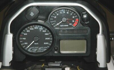

Ich habe am Naviladegerät (TOMTOM) einen Autostecker angebracht und mir diese Cockpitblende besorgt, die über eine Sicherung direkt an der Batterie hängt:
Wenn ich losfahre stecke ich das Naviladegerät in die Steckdose und gut ist. Da das Ladegerät auch Saft zieht, wenn das Navi nicht drauf steckt, ziehe ich bei Ankunft den Stecker einfach ab.
Und um blöden Antworten vorzubeugen, ich habe auf 110.000km und 9Jahren noch nicht vergessen den Stecker bei Ankunft abzuziehen. Ist übrigens noch die 1. Batterie.
