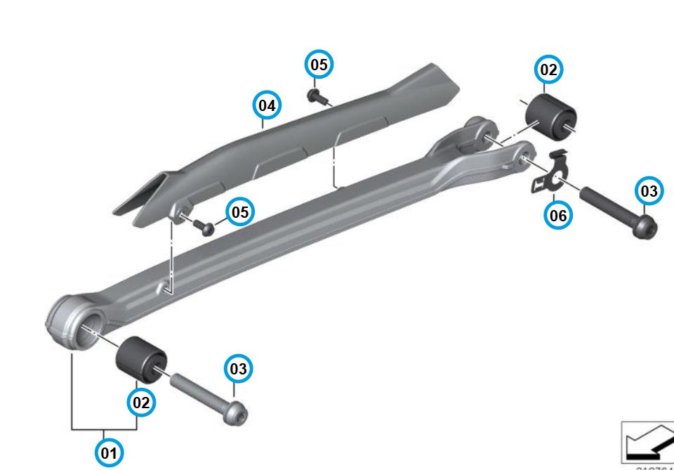

Diskutiere Anzugsdrehmoment 10.9 Schraube im R 1250 GS und R 1250 GS Adventure Forum im Bereich Motorrad Modelle; Moin, Schraube Nr. 3 ist eine 10.9 Weis jemand das Anzugsdrehmoment? (Schraube Paraleverabstützung)
Andi#87
Andi#87
07.11.2010
21.306
42781
R 1250 GSA 2019

Paralever Strebe (M10x60, 10.9)
56 Nm und Schraubensicherung

laut Handbuch für R1200GS LC:
Schraube M10x60-10.9 56 Nm
beachte: Schraube mikroverkapselt oder Loctite hochfest an gereinigtes Gewinde

Scheint in diesem Anwendungsfall anders zu verhalten.
In der BMW-Repanleitung steht wortwörtlich:
M10 x 60 - 10.9 Schraubensicherung (mikroverkapselt) oder Schraubensicherungsmittel (Loctite 270, hochfest) 56Nm
