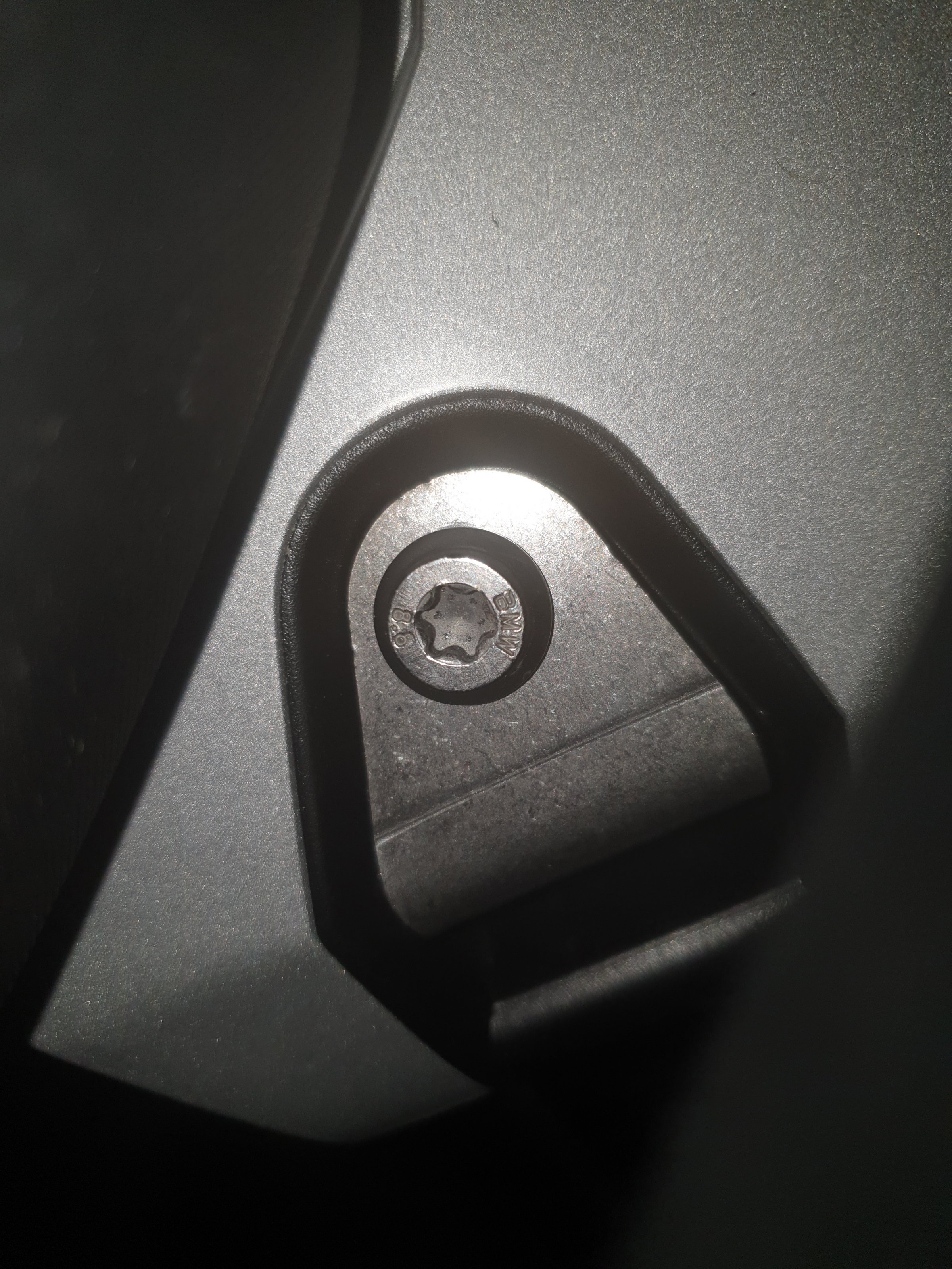

Hallo zusammen,
bin neu hier und ein stolzer Besitzer einer 1250gs. Bin fleißig am aufrüsten und brauche Hilfe von euch.

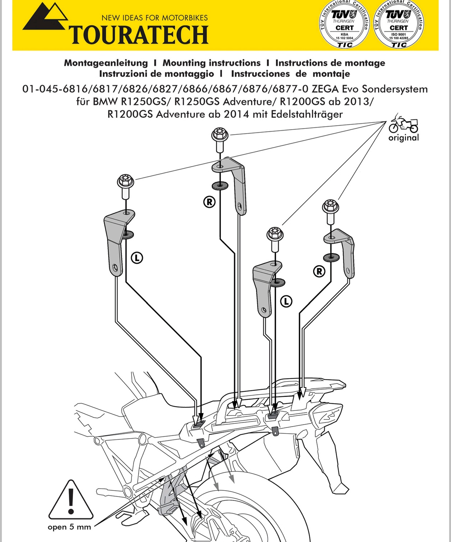

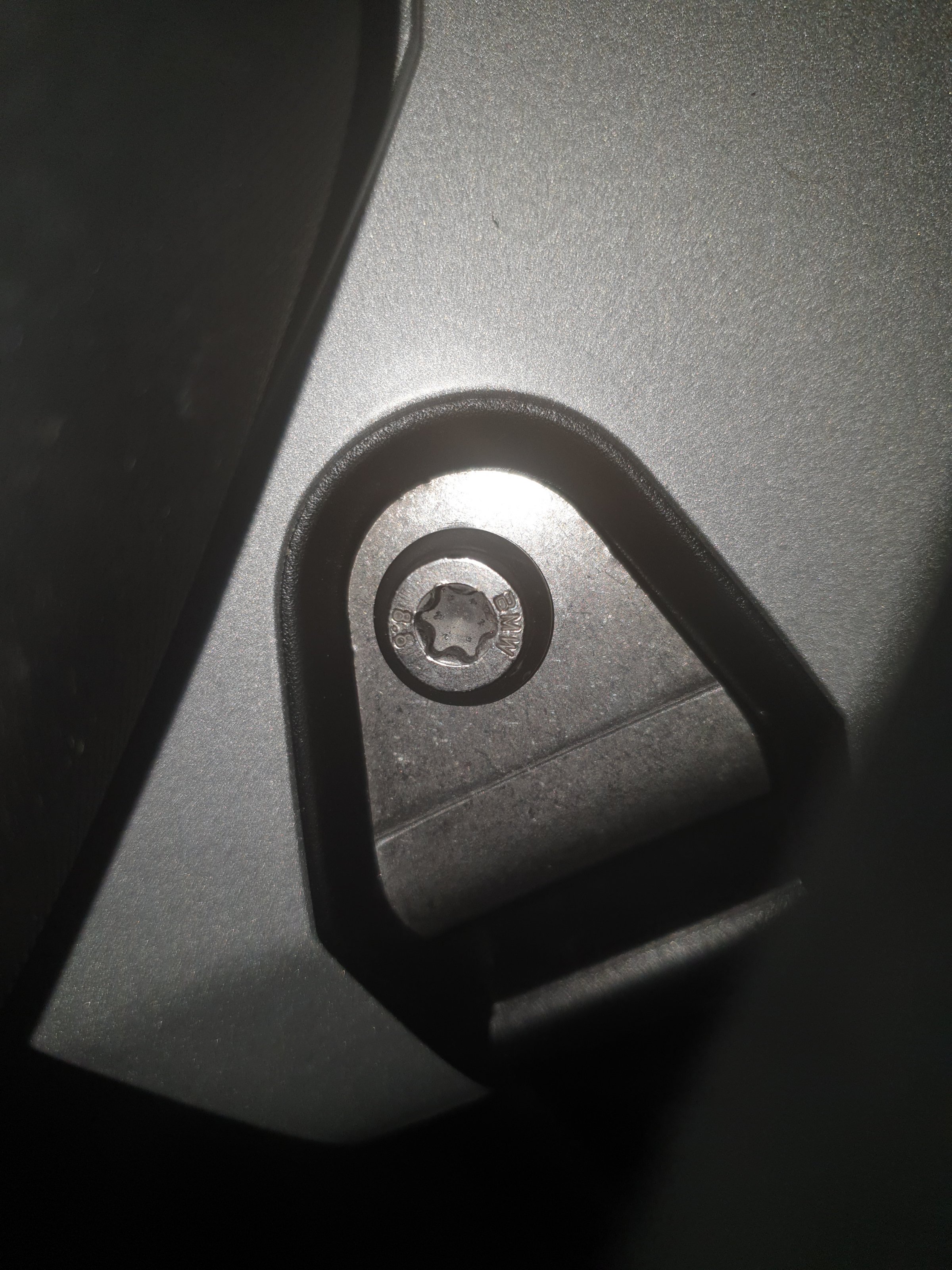

Montiere gerade Kofferträger von Touratech und brauche den Anzugsmoment von diesen 4 Original Schrauben an der Gepäckplatte zum Rahmen. Habe in der Suchfunktion leider nichts gefunden.

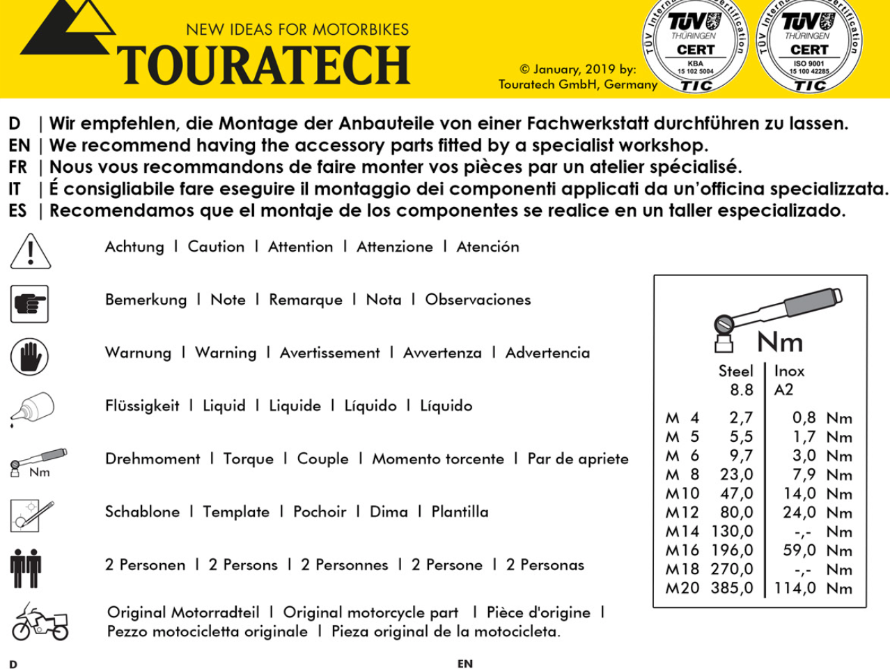

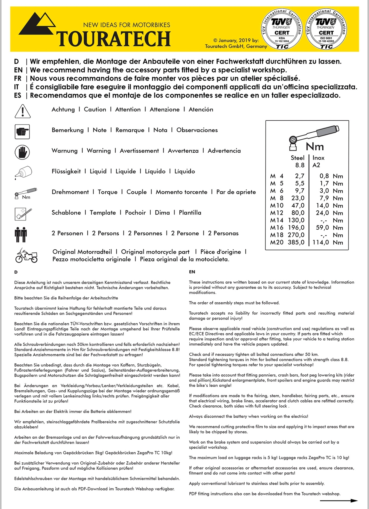

Schau mal bei den Touratech-Dokumenten auf der ersten Seite. Da ist normal eine Tabelle mit den Anzugsmomenten drauf.

Laut BMW Reparatur-Anleitung werden diese Schrauben M8x40/M8x25 mit 19 Nm angezogen und mit (mikroverkapselt) Schraubensicherung.

Perfekt danke. Hab mit loctite 243 und 23Nm angezogen.
