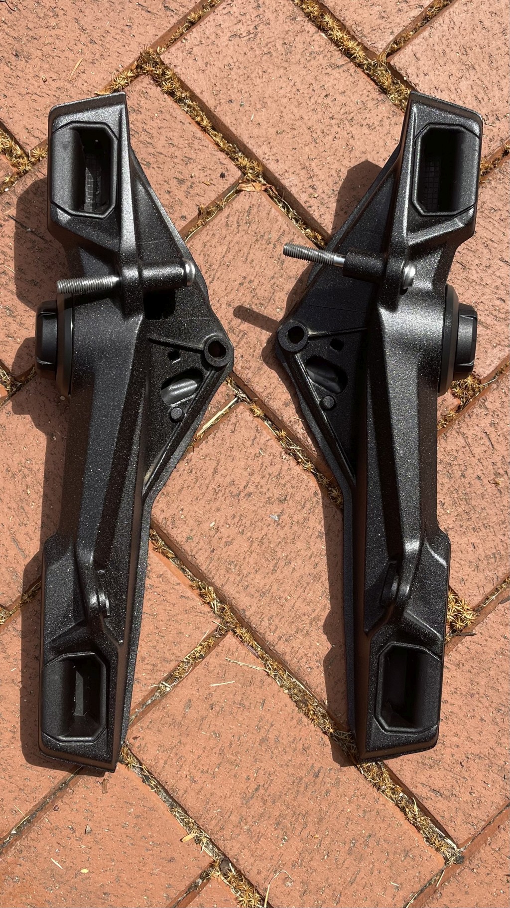

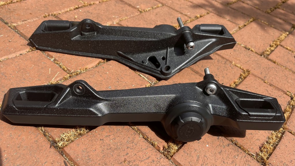

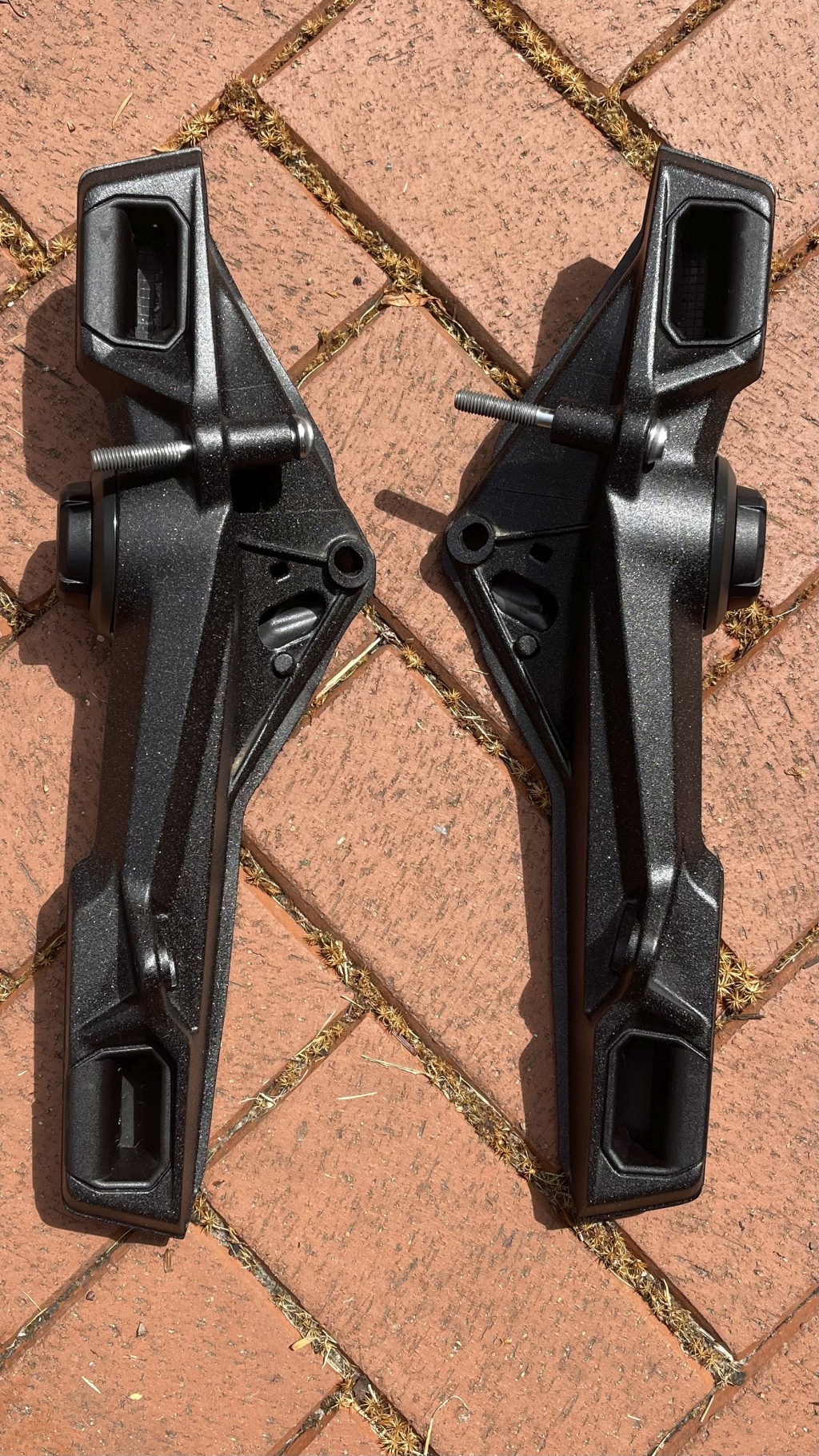

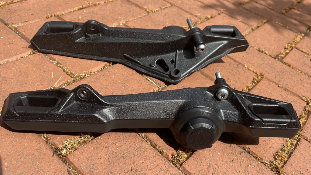

Wie ist das denn bei den original Koffern, sieht man da auch Spuren am Träger?
keinerlei Spuren. Ich komme von einer kleinen Runde über gute 1.300 Km durch Regen und auch Dreck zurück. Zum Schluss im hohen Tempo über die AB. Es wurde (mir) zu nass.
Die Träger habe ich gerade wieder demontiert. Alles gut. Auch die Koffer sind - jetzt - geprüft wasserdicht und nichts klemmt.
Weiter mit Apduro. Diese wären vermutlich meine erste Option zu den Originalen.

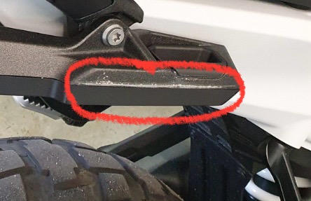

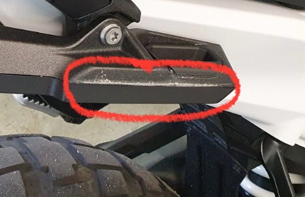

Moin zusammen
Ich habe dieses Phänomen an Andrzej (Chef von Apduro) weitergeleitet.
Da diese Abnutzung nicht grundsätzlich auftritt, ist es -seiner Meinung nach- darin begründet, dass die „Naht“ (auf dem Foto rot markiert) an den orig. Kofferträger vereinzelt „dicker“ ausfällt. Es wird sich demnach um Fertigungstoleranzen handeln.
Ich selber fahre die Rackless-Koffer seit ca. 6000km an meiner Trophy. Davon ca. 4200km auf einer Sardinien-Tour.
Auch ich habe keine Spuren.

in einem anderen Thread sieht man sehr schön, dass die gleiche Form von "Abnutzung" auch mit den Varios auftritt. Das Problem kann man kaum den Apduro Koffern anlasten - da hat ein Ingenieur bei BMW wohl einen schlechten Tag gehabt.

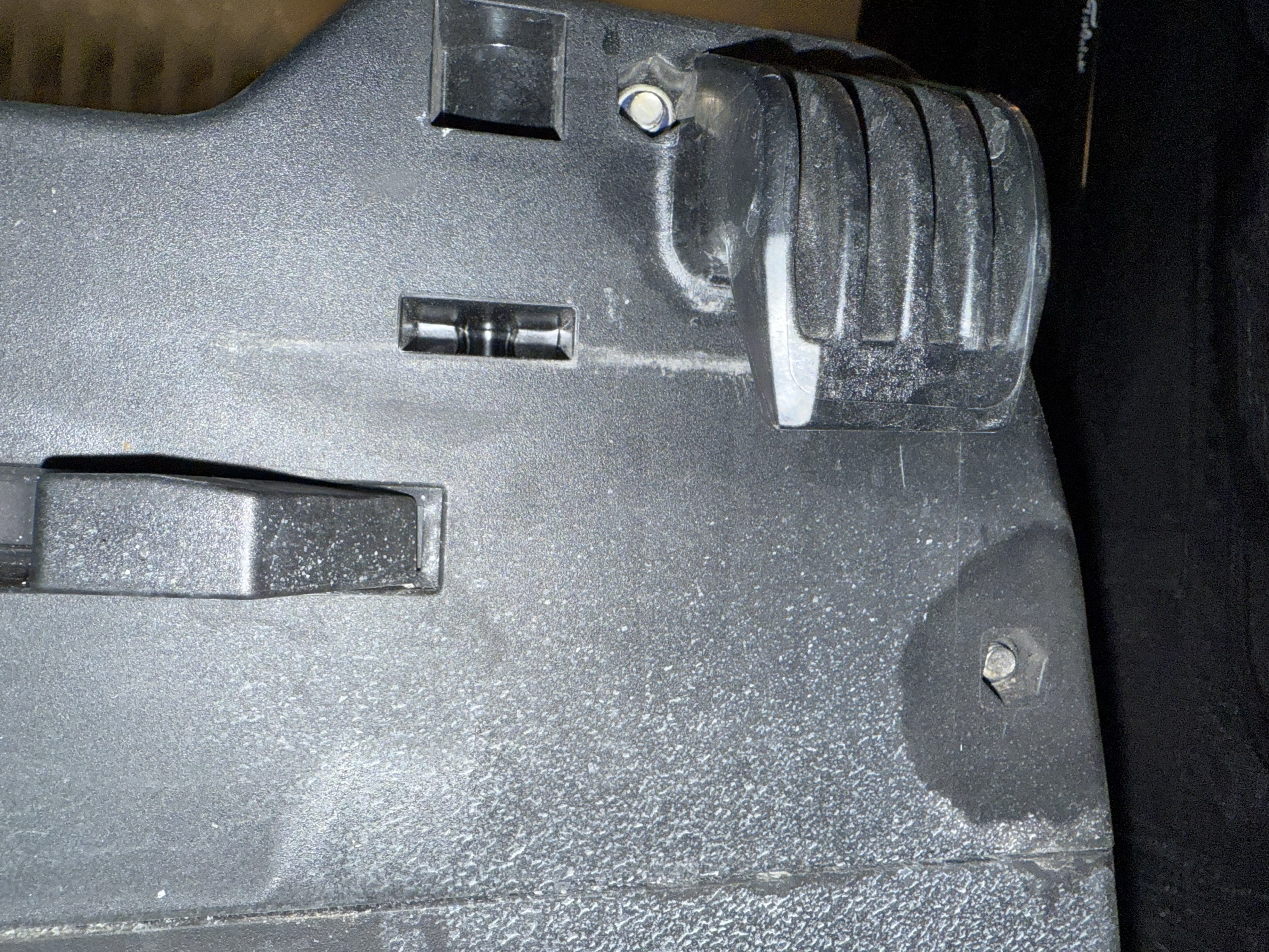

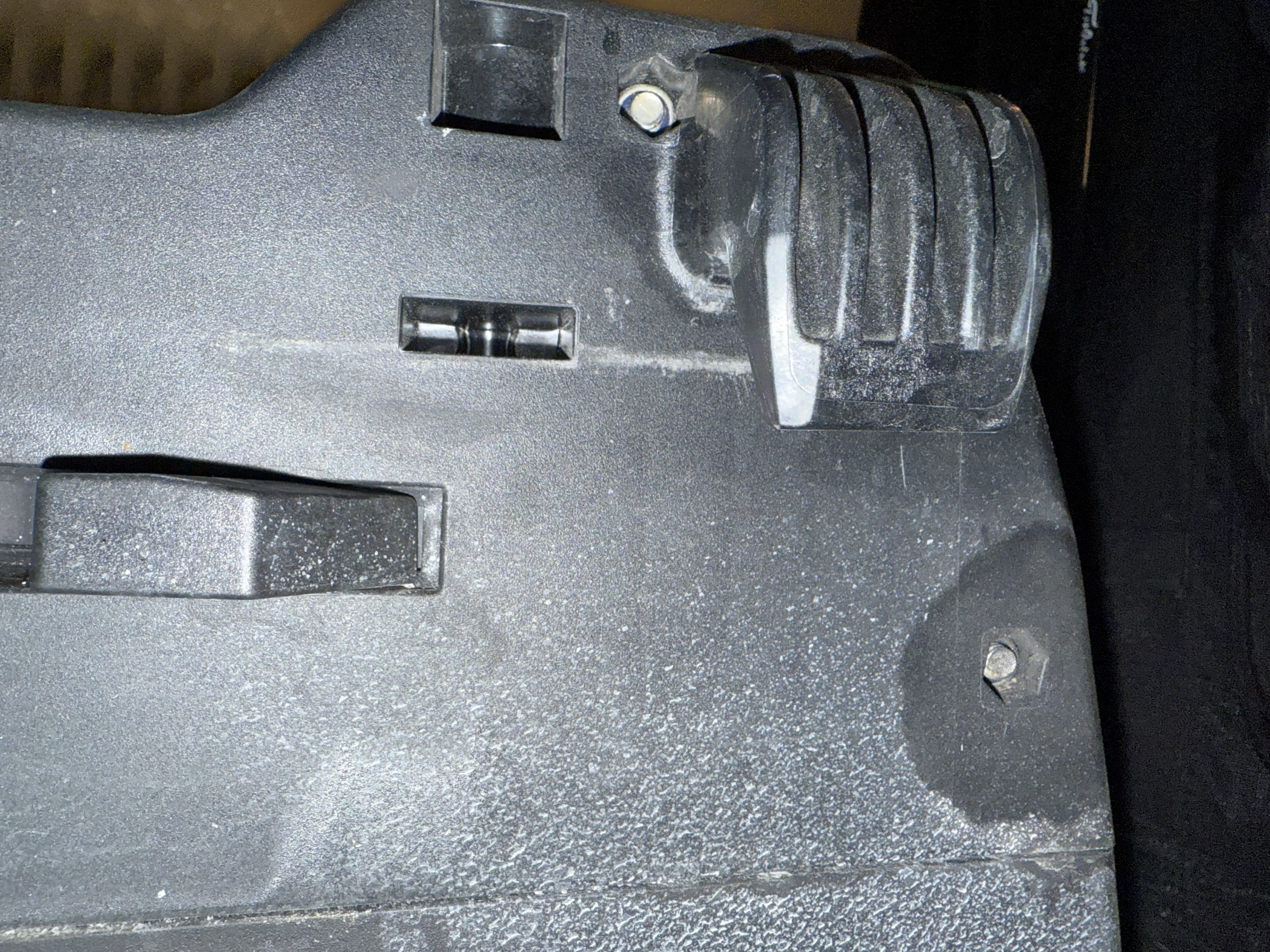

Ich bin gerade zurück von der RGA über 3000km und muss feststellen, dass ich nun auch diese Spuren am Halter und Koffer an beiden Seiten habe.... Ich gehe davon aus, dass sich Staub zwischen den beiden lagert und auf Zeit eine Schicht bildet, die zu Kratzern wird... Bin kaum Offroad gefahren, rein LS ballern. Sind die Original BMW Variokoffer.
Na ja - ist halt einfach schlampig gemacht - eine Naht mitten auf dem Halter - da kann kein Koffer vernünftig aufliegen. Aber so richtig stören würde es mich nicht - bin aber nicht betroffen, da ich mit Shad Köfferchen und Träger unterwegs bin.
Mario0204
06.06.2025
43
Sehe ich ganz genau so. Die Apduro-Alus bringen sicher mehr Abrieb an dem Hater als die Kunststoff-Varios. Aber diese Nath genau dort zu positionieren ....
