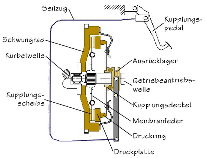

Die Druckstange an der Druckplatte ist doch das Ausrücklager, respektive es liegt etwas für die Aufnahme der Drehbewegung dahinter
Ob das nun Druckstange oder Ausrücklager, ist doch vollkommen Wurscht.
Es hat die gleiche Funktion und ist im Gegensatz zum Ausrücklager wesentlich filigraner ausgelegt.
Bei alten Guzzis liegt noch ein Axiallager zwischen Druckstange und Kupplungsgeberzylinder. Bei anderen Modellen ist es nur eine Kugel, die die notwendige Drehbewegung kraftfrei aufnimmt.
In jedem Fall muss die Drehbewegung gegenüber dem Geberzylinder entkoppelt werden. Sonst funktioniert das System nicht.

einmal ist es eine druckstange bei der l.kupplung
anderseits ein ausrücklager bei der ein.kupplung..
