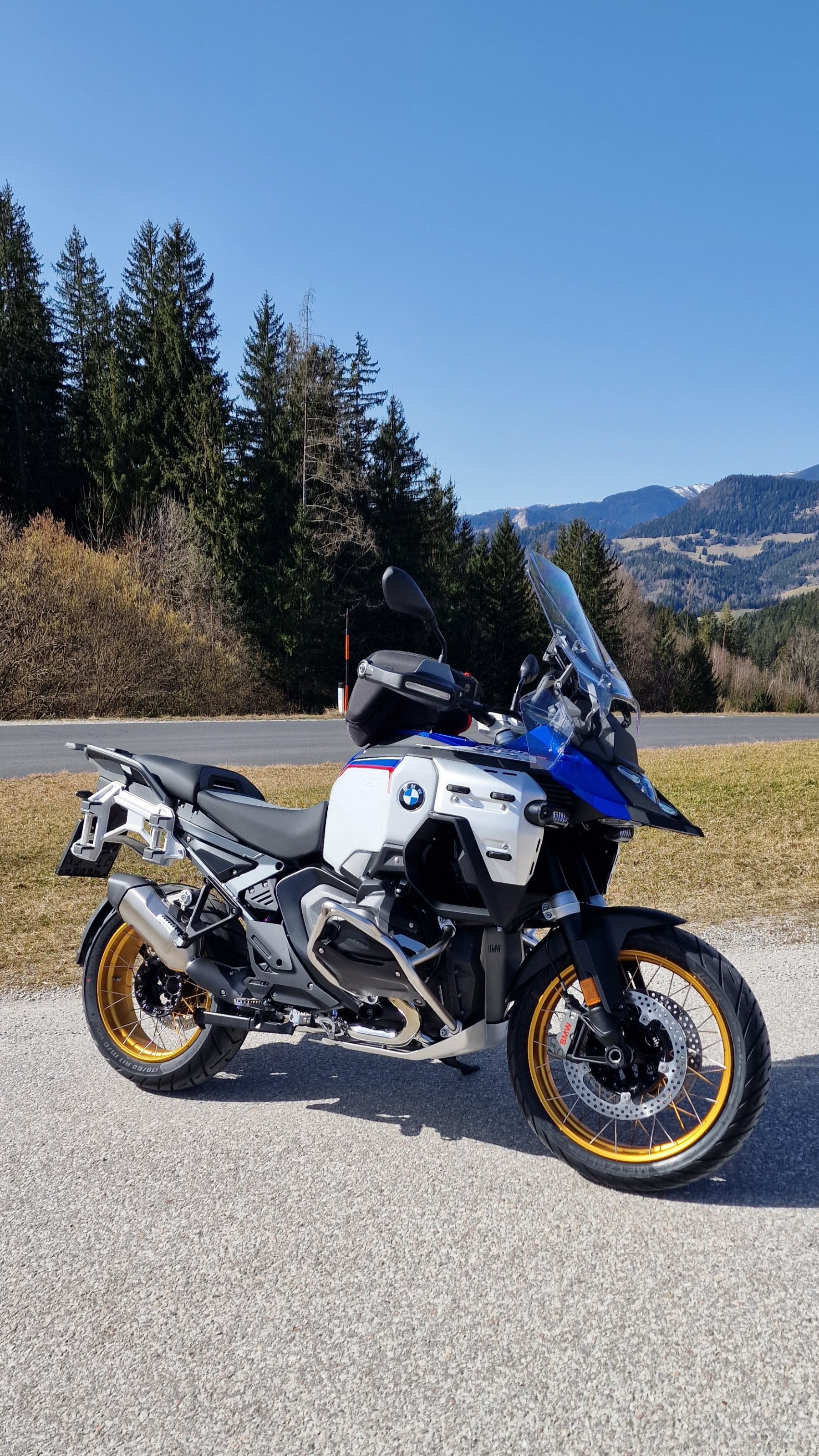

Trotzdem noch ein Bild vom neuen Tuttelbären:
