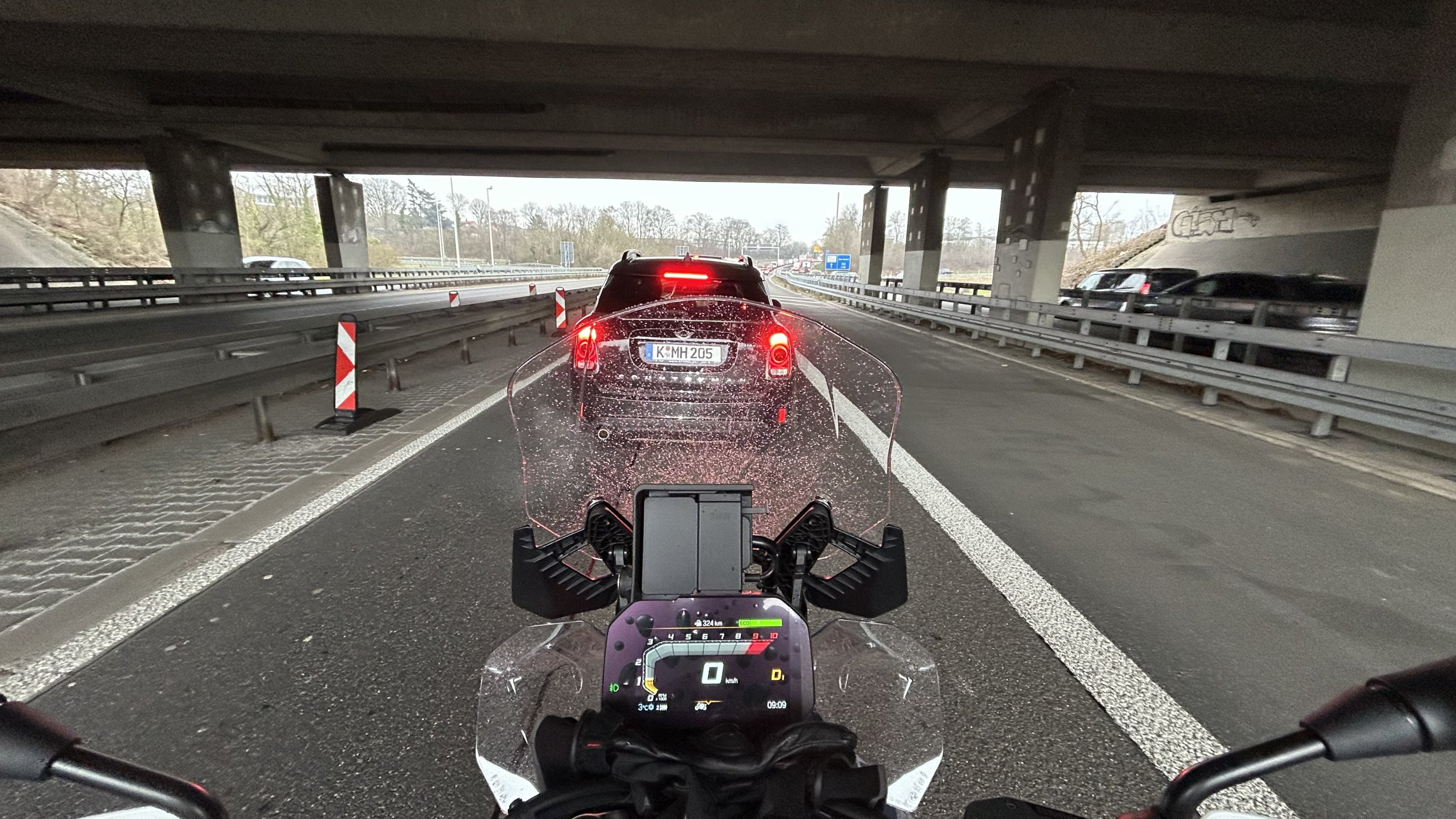

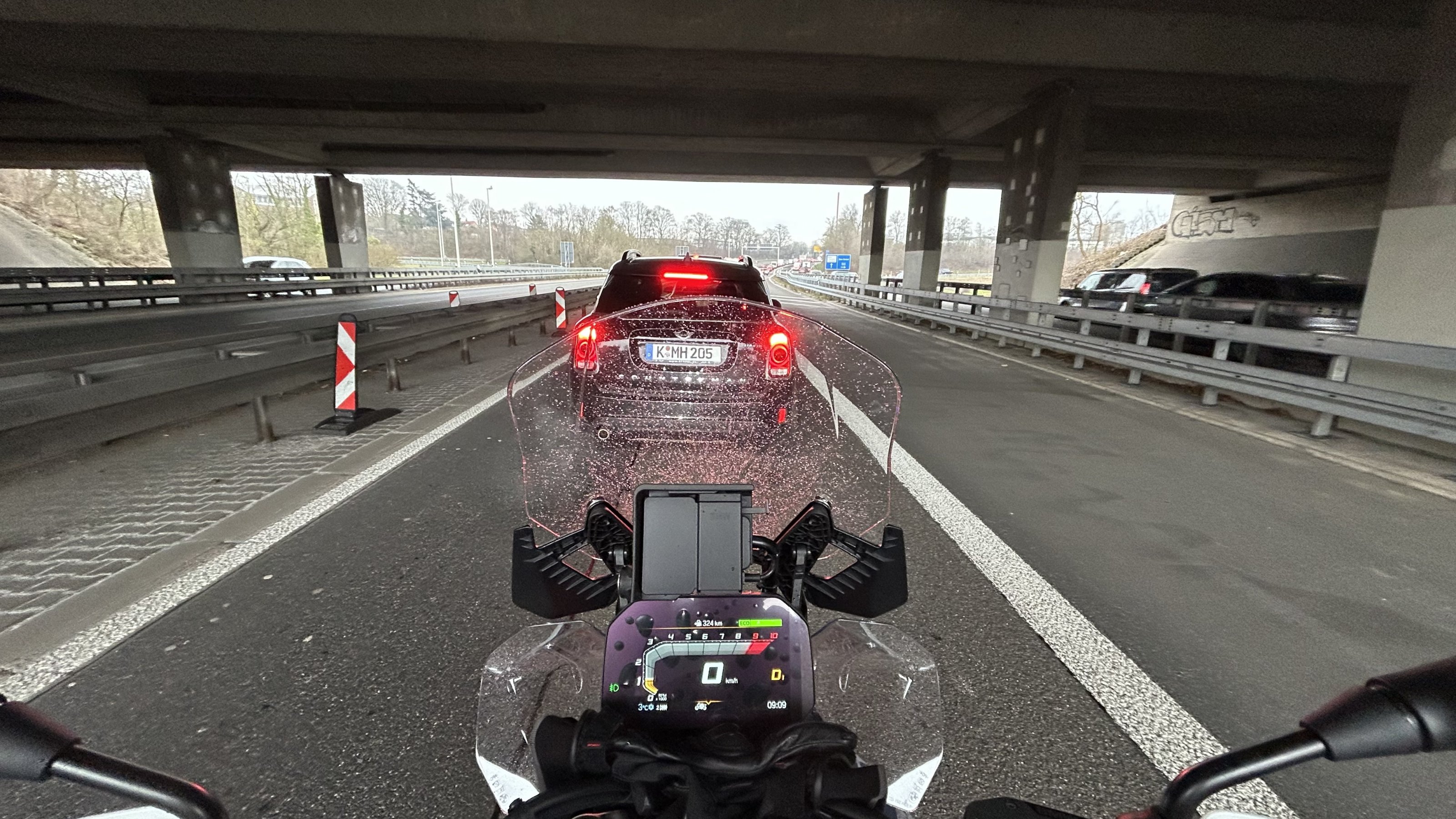

Bin gestern und heute mit meiner neues GS 1300 ASA was über Land und heute morgen zur Arbeit gefahren. Inkl. stop and go. Mein ASA läuft ab km1 fast genau so, wie das ASA auf der Leih-GS von Rent a boxer. Die hatte schon was gelaufen, ich mein 3.000km rum. Insofern wage ich die Behauptung, dass das ASA out of the box schon brauchbar arbeitet. Falls nicht, ist was faul. Geknickte Membran in der elektro-hydraulischen Betätigung. (Montagefehler) wurde hier im Forum mal erwähnt.
Good luck denen bei denen es nicht so gut läuft!
Ich winke zart mit dem Anwalt, wenn sonst garnix geht. Persönliches freundliches Erscheinen inkl. der Vereinbarung von fairen deadlines hilft auch schonmal.
Ich war heute auf jeden Fall das erste mal gechillt im stop and go.

Mein echtes Beileid den Besitzern mit solch heftigen Mängeln.
..wer fährt auf dem Motorrad 'Stop and Go' - frage für einen Freund...
svabo70
svabo70
12.10.2012
4.214
BGL
R1300GSA
Niemand, weil man am Stau vorbeifährt. Möglich sein sollte es trotzdem… :wub:
