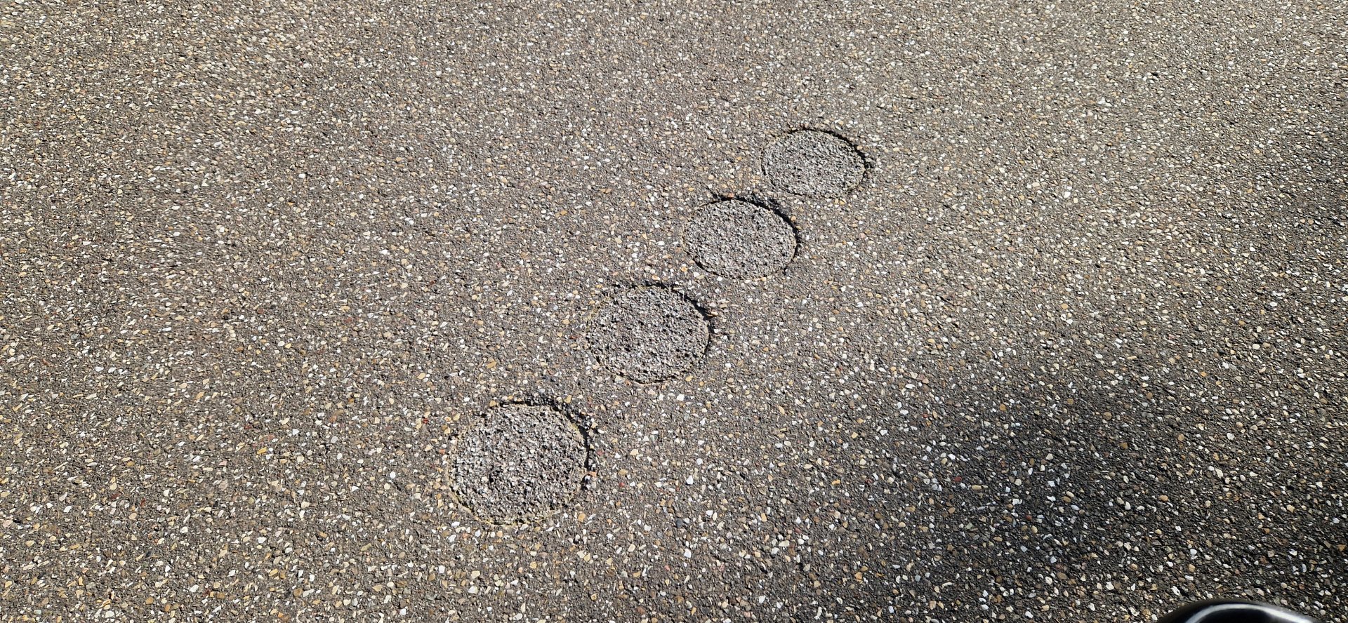

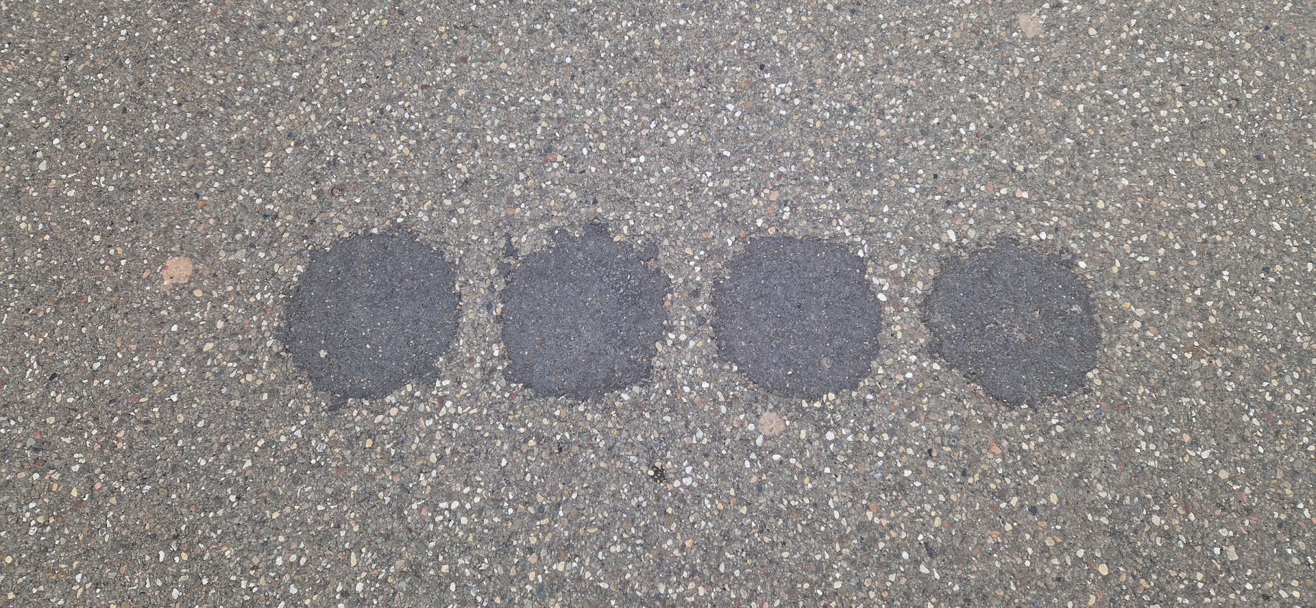

Wer weiß, was diese Asphalt-Flecken zu bedeuten haben?
Die sind häufig alle paar Kilometer zusehen. Wurden da Proben entnommen oder was ist das?

Erkundungsbohrungen....insofern gut ausgeführt, weil danach wieder verschlossen. Soweit haben sie es bei uns nicht gebracht. Einfach bündig Dreck rein

in Berlin bleiben die auch unverschlossen 😕

genau ist es den Rest erledigt dann Regen und der nächste Frost. Arbeitsbeschaffungsmaßnahme.

Probebohrungen werden auch machmal zuhause bei Beschichtungen oder Bodenestrich gemacht wenn fraglich ist wer das was verbockt hat..

Proben werden eigentlich nur bei neuen Straßenbelägen entnommen um zu prüfen ob die vorgeschriebene stärke eingebaut wurde und das Material .ob die Verdichtung passt. quasi ob die Walze ordentlich gewalzt hat
