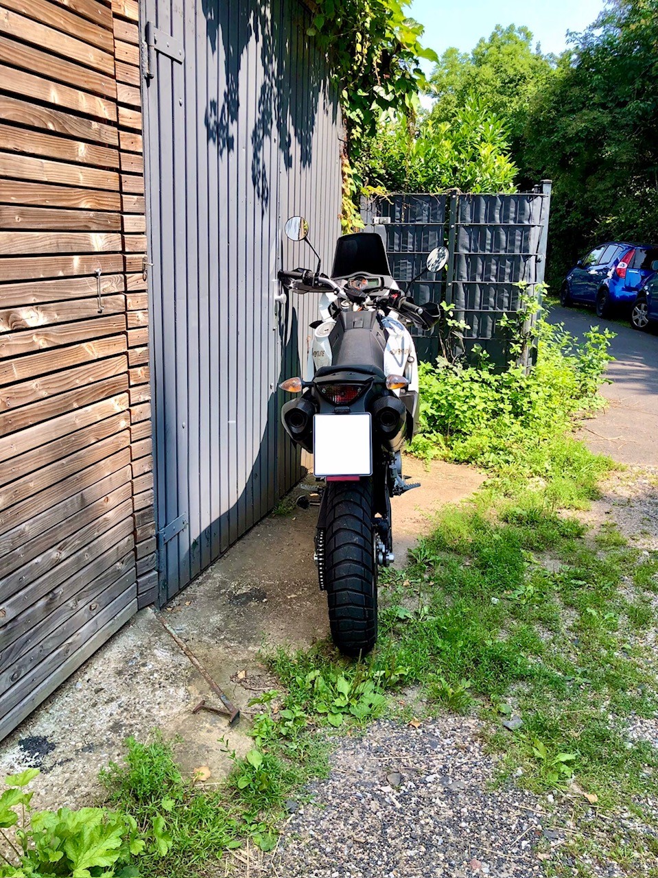

Dafür habe ich ne Antwort:
Aber mal im Ernst. Es werden sauviele Motorradmodelle ohne Hauptständer entwickelt, angeboten und verkauft. Bspw. auch die R nineT. Da kann man nicht für Geld und gute Worte einen mitbestellen. BMW liefert die GS konsequent ohne Hauptständer aus, wenn man das Kreuzchen beim Enduropaket macht. Natürlich erleichtert der Hauptständer die Ölstandskontrolle. Aber augenscheinlich ist ein fehlender Hauptständer für viele Motorradfahrer kein Showstopper.

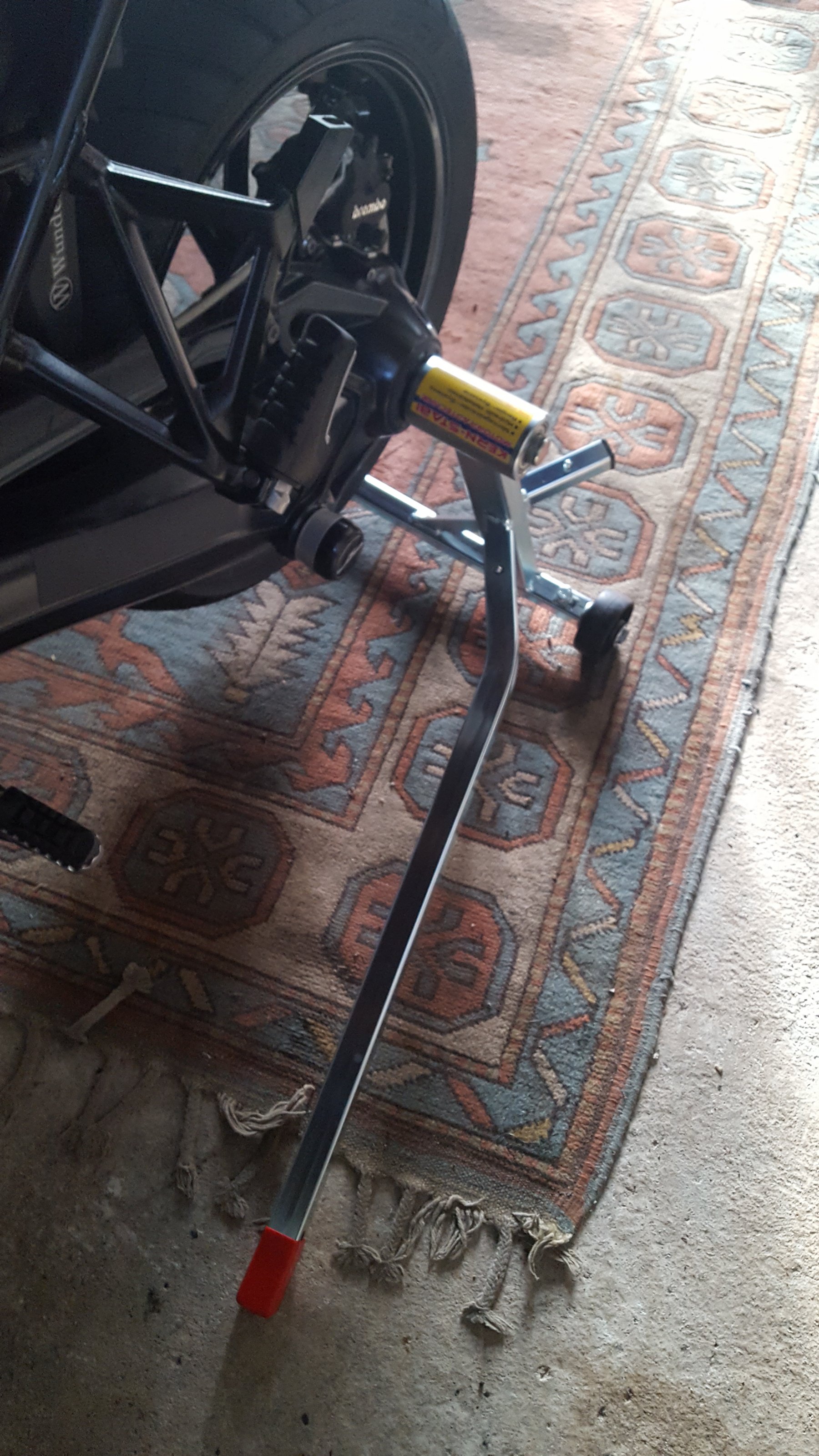

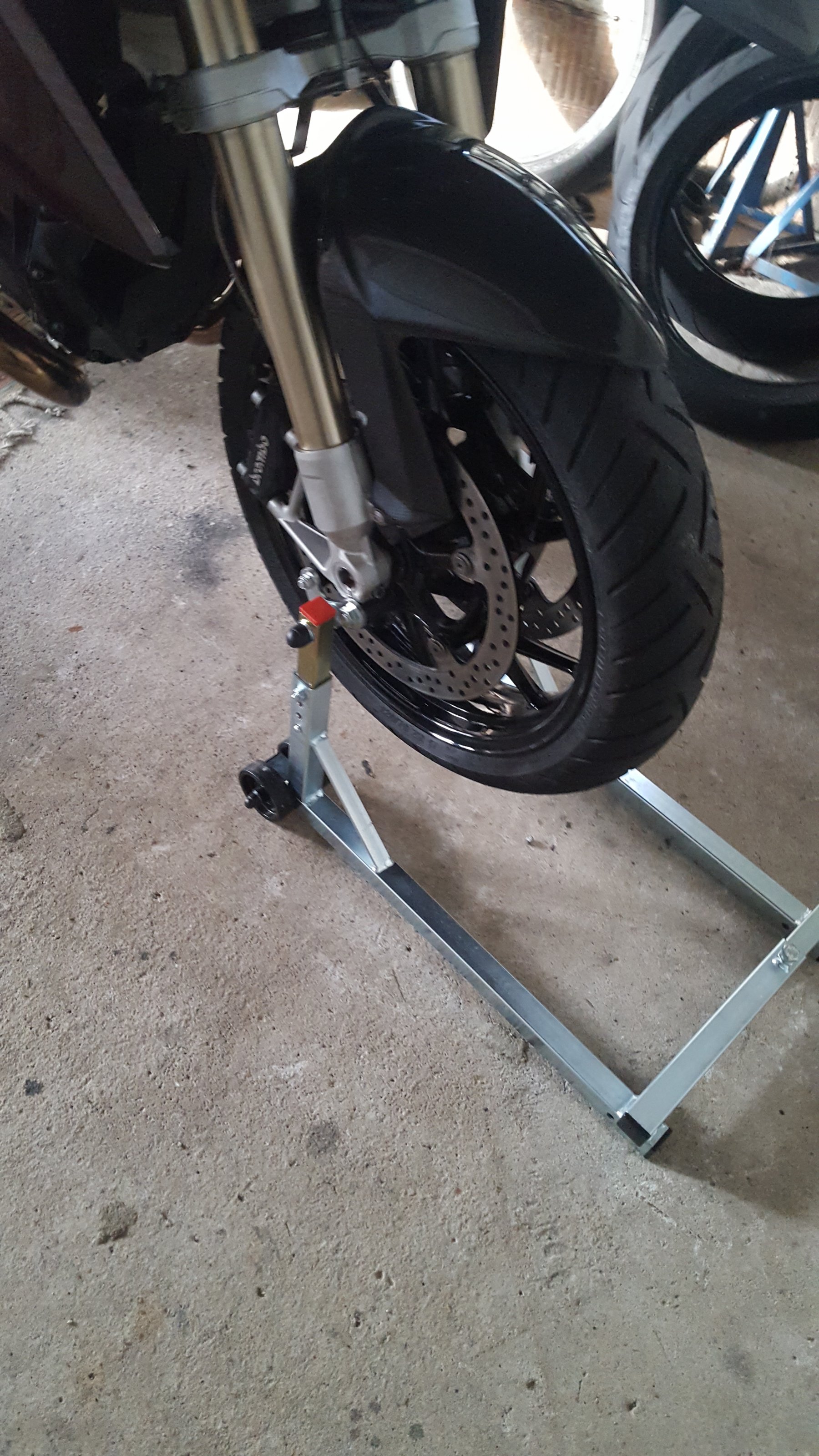

Genau solch ein System (Front- und Hecklifter) habe ich noch im Keller liegen. Nutzte ich zum Radaus- und -einbau bei der K und der GS, und damit klappte es perfekt! Stabiler Stand, einfache Anwendung, und es brauchte keine wie auch immer gearteten 'Unterfütterungen'.
Gut, die Arbeitshöhe einer Bühne bietet das natürlch nicht...

Ich war im Frühjahr auf einer Motorradmesse, dort boten sie einen Montageständer an, an den muss man einen modellspezifischen Adapter setzen, der greift dann bei der Mopette seitlich in den Rahmen. Dann kann man die ganze Geschichte mit einem Handhebel hochpumpen und anschließend auf Rollen durch die Gegend schieben.
Leider habe ich die Marke vergessen, aber eventuell wäre das eine Lösung, die deine hydraulische Hubplatte komplett ersetzen könnte.
