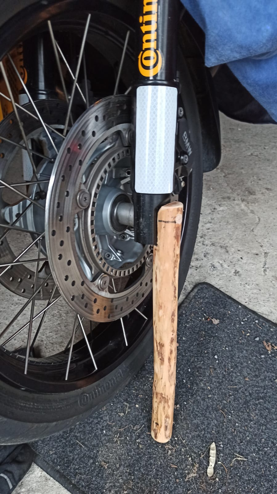

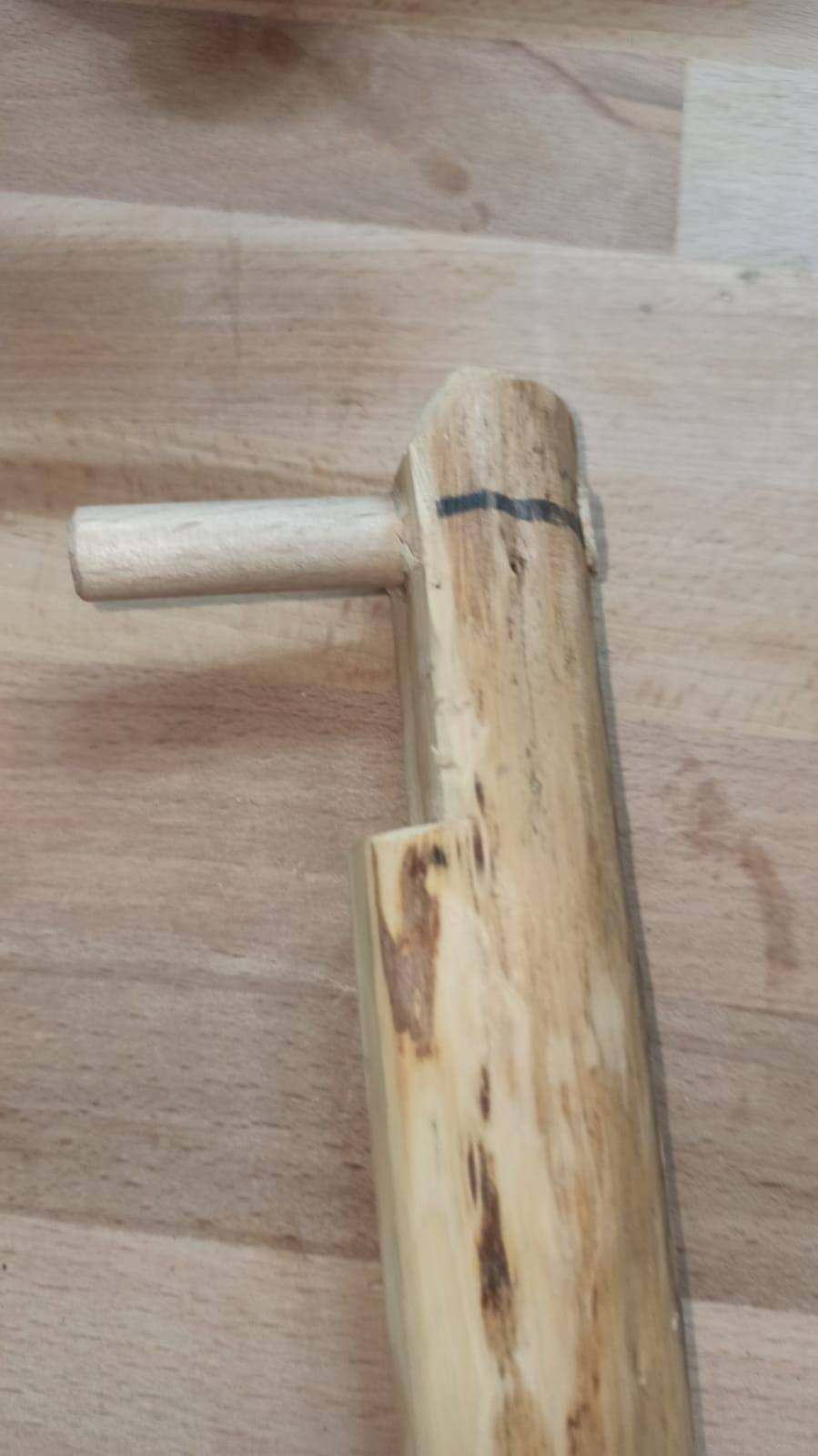

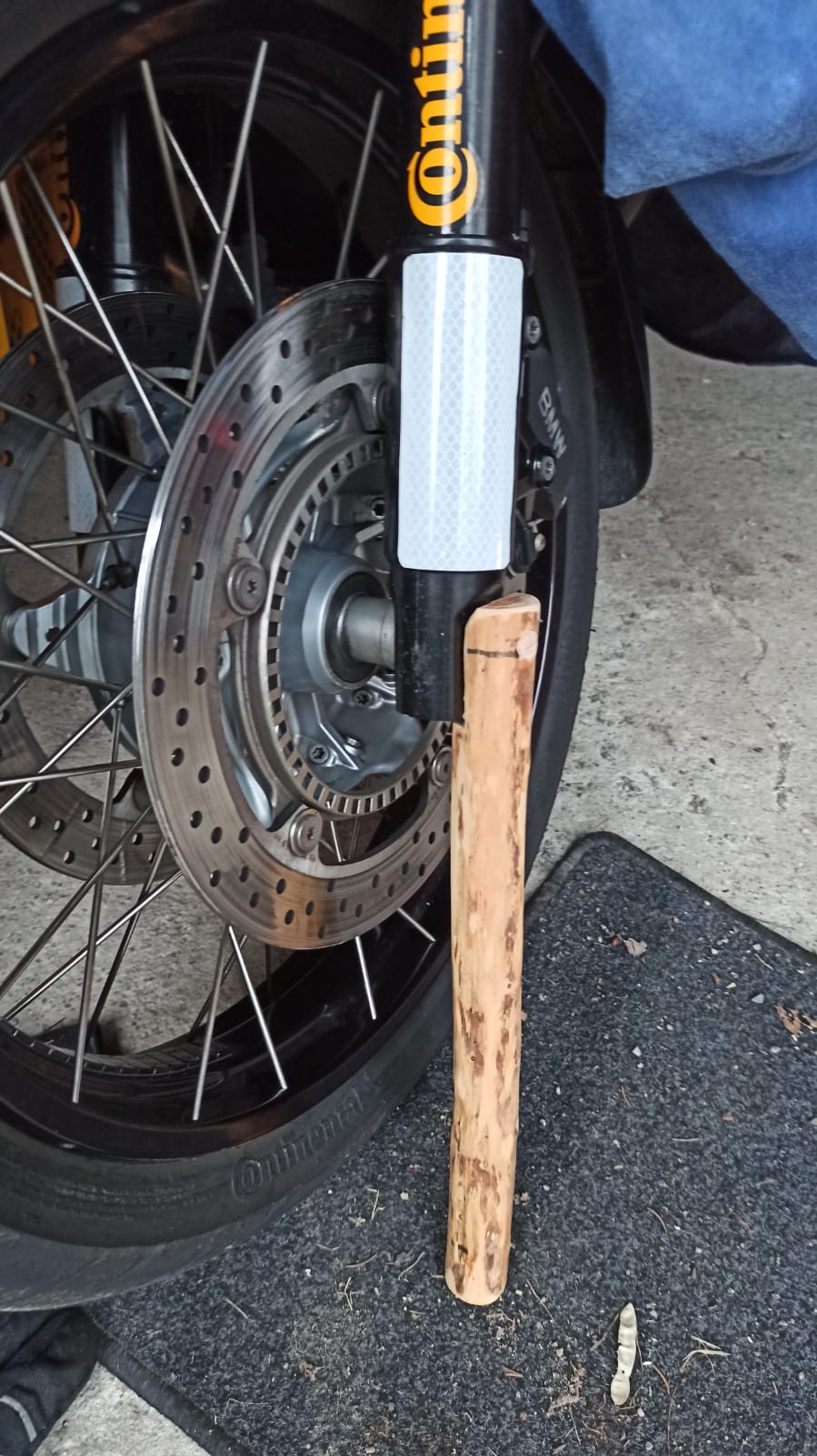

Ich habe immer Kanister oder sonstwas Unterbau um das Vorderrad anzuheben.
Nach zig Jahren jetzt mal ein Teil gebaut, ein Ast von unserem Flieder Baum und ein 12 Rundstab.
Ein bis zwei Mal bewege ich das Hinterrad im 6. Gang, damit andere Ventilfedern tragen.
Sonst nur, vorherige gründliche Reinigung.
