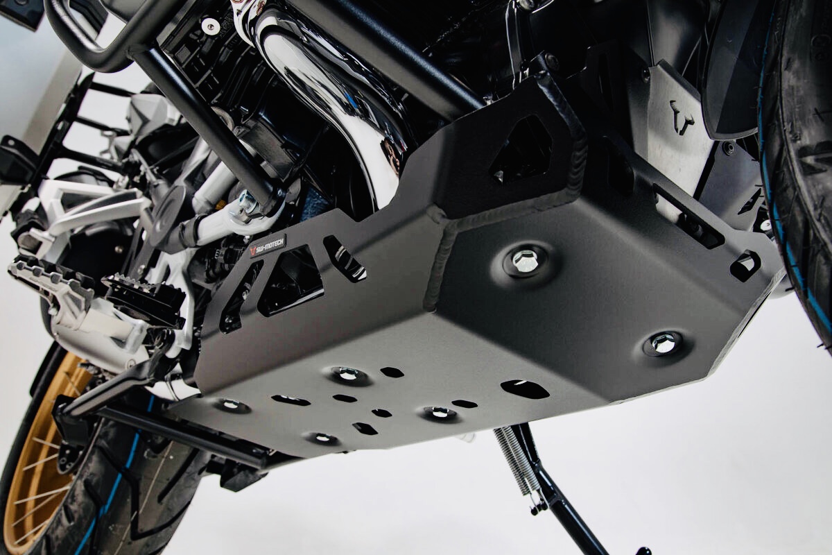

Also die GS mit einem Heber unter dem Motorschutz anzuheben???
Ok, es gibt den Motorschutz in 3mm und 5mm Stärke! Die 2 Halterungen zum Motorgehäuse sind aber eher fraglich. 2 Stahlwinkelbleche 2mm mit M6 Schrauben befestigt!!!
Ich hatte jetzt mal unter meiner GSA geschaut. Motorschutz entfernt!
Hier sind 3 Bohrungen Innengewinde M8 zu sehen. Jeweils 20mm tief.
2x vorne unter dem Motor, 16cm Abstand, und eine Bohrung hinten mittig. (Haltepunkte des Motors im Werk).
Demnach könnte man eine Metallplatte (ca. DIN A4 groß) mit M8 Schrauben unter dem Motor anbringen.
Und somit den Heber unterschieben.
Je größer die Platte, desto sicherer steht das Krad!
Gute Fahrt.....
San_Bernardino
23.05.2022
1.136

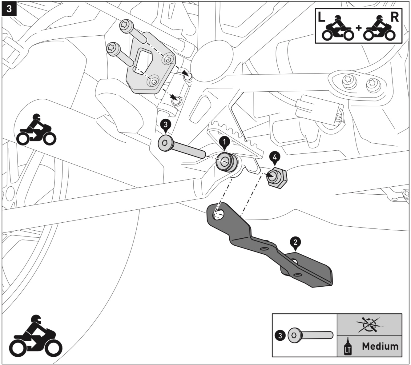

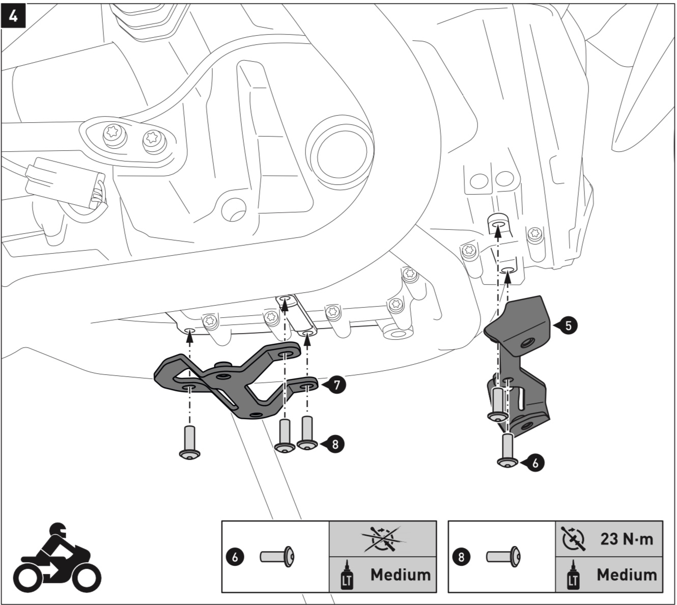

Ich habe den Motorschutz von SW Motech extra deswegen gekauft und angebaut. Dieser ist 5 mm stark.
Die Aufnahmen sind 3 oder 4 mm stark und aus Stahl. Die verbiegt man nicht so schnell.
Befestigt wird der Motorschutz über diese Aufnahmen an fünf Stellen des Motors und noch mal an den Aufnahmen des Hauptständers, sprich am Rahmen. Also insgesamt geht die Last auf sieben Punkte.
Ich bin sehr zuversichtlich, dass das problemlos geht und habe das Motorrad ja bereits aufgebockt (siehe Aufbocken ohne Hauptständer/hydraulicher Montageständer). Hat alles gehalten und nix ist krumm.
